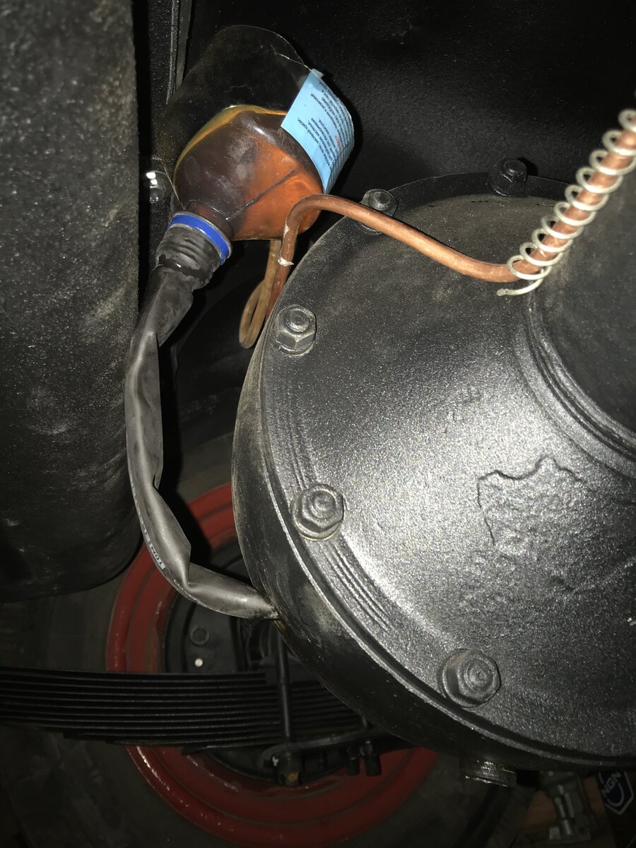

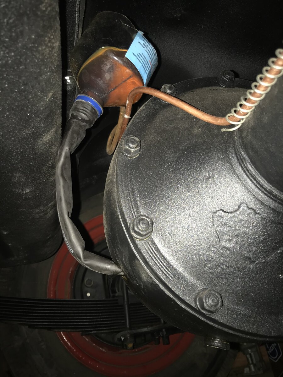

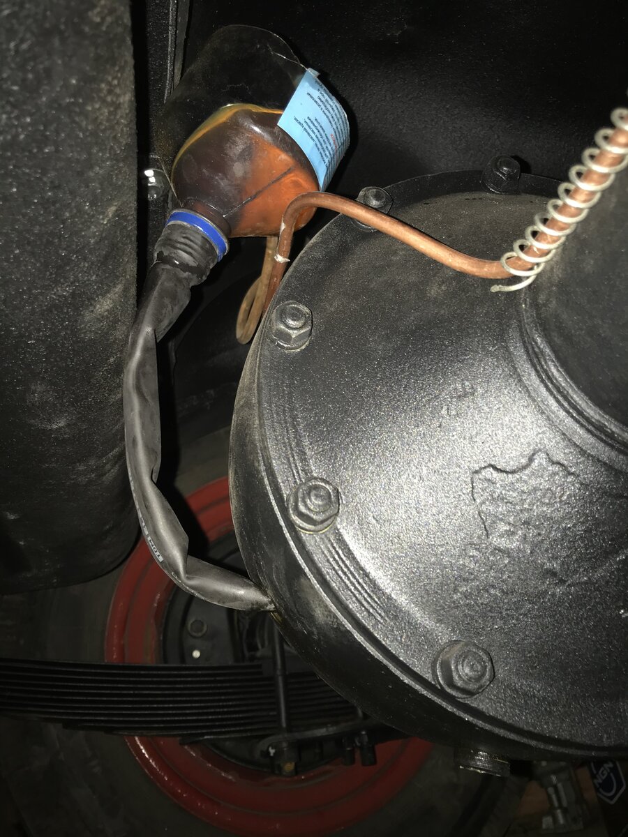

Залил масло в рулевой редуктор и задний мост. Заливал такой приспособлй:
Реакции: Pika
13 439
5 958
На самом деле на будущее проще купить шприц с поршнем и изогнутым носиком, можно одевать шланг

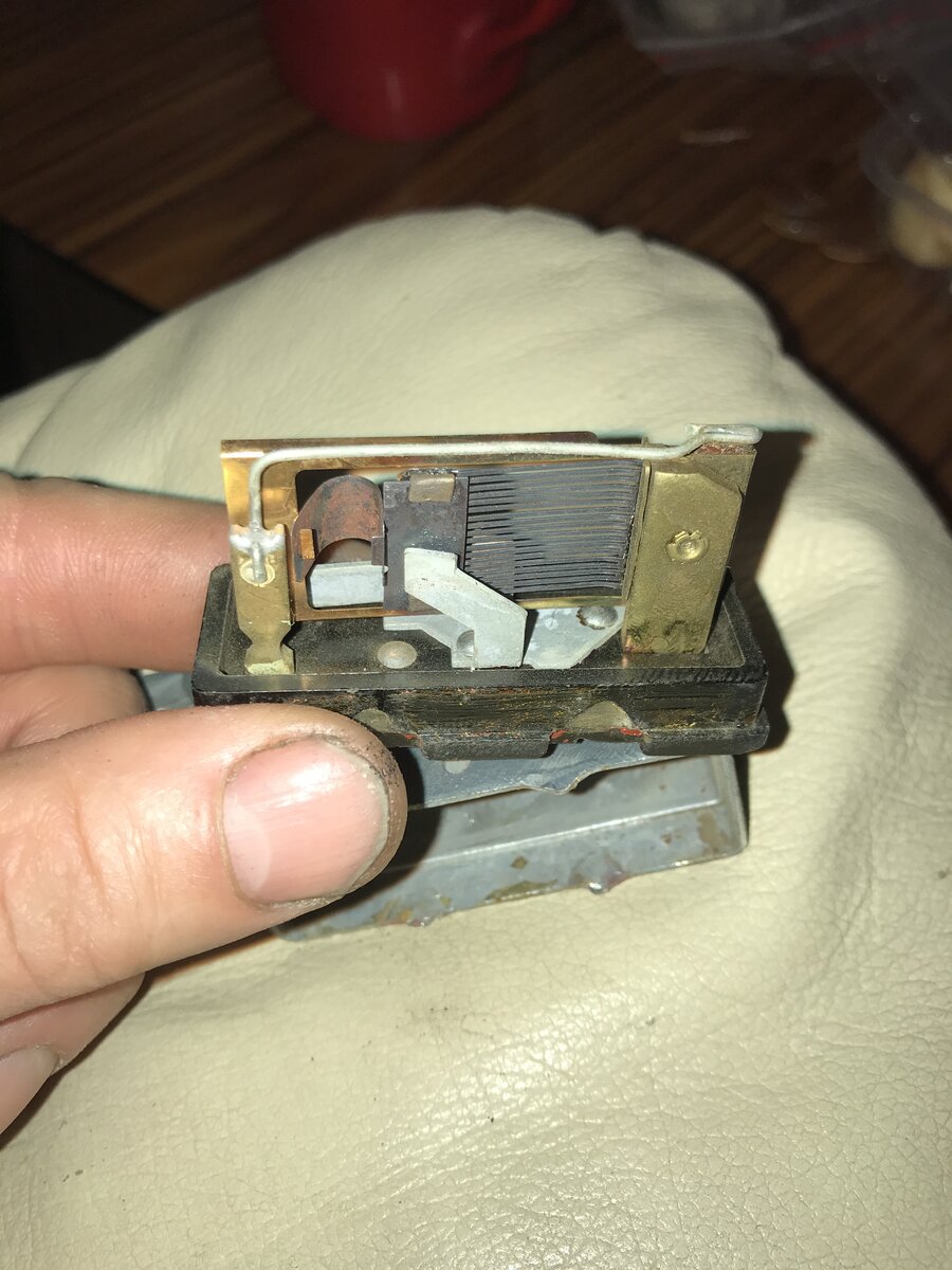

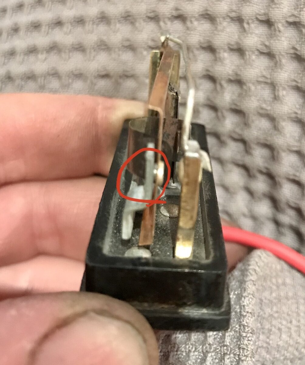

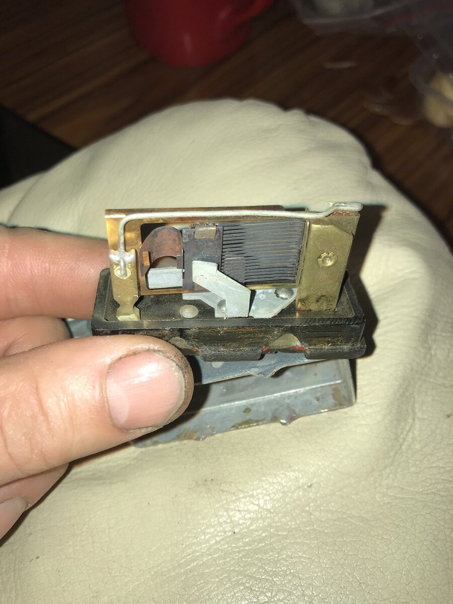

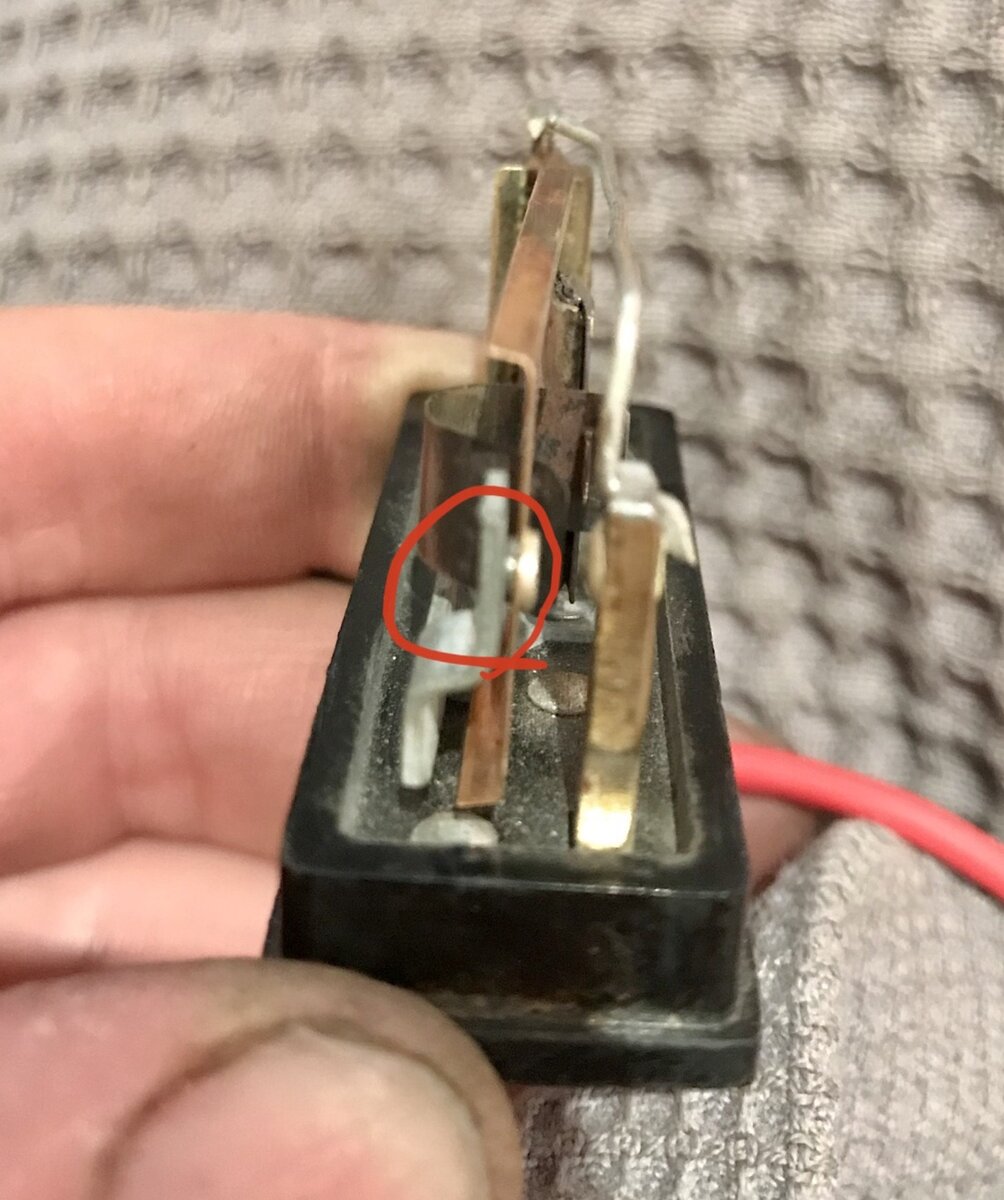

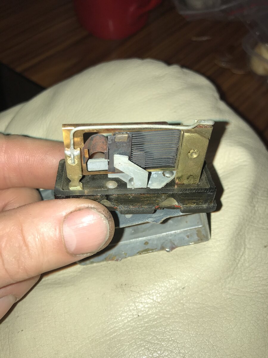

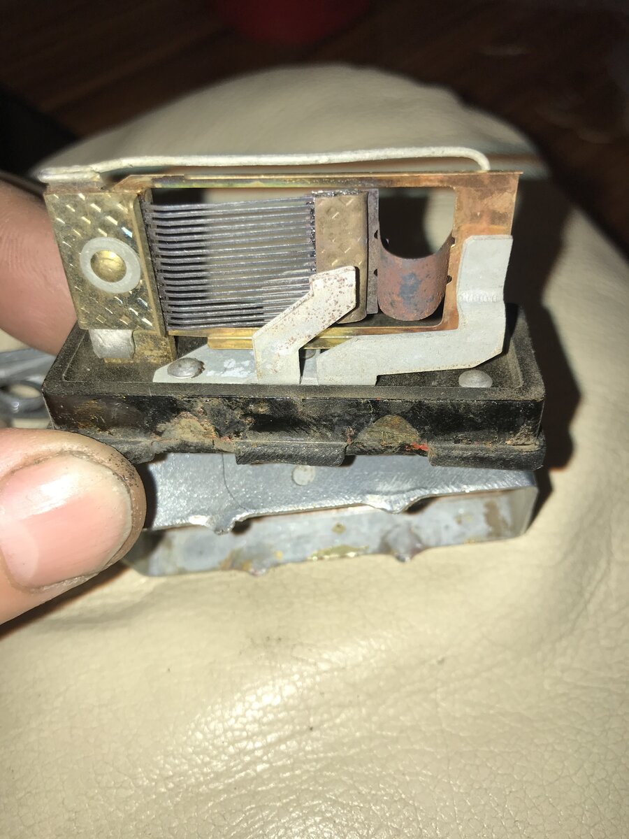

Разобрал неработающее реле поворотов... похоже окислы не давали ему работать.... механических повреждений не обнаружил....
Или не вижу??

А в разобраном виде подключал с нагрузкой, лампочка горит и нагревается гитара?
Или не вижу??
Почистил, сделал отсутствующий зазор на контактах... один черт не работает (нагрузку двумя лампочками давал, просто тускло горят)
Есть идеи на что внимание обратить в этом реле?
4 441
6 768
Попробуй замкнуть контакт где ты зазор выставил
1 910
1 794

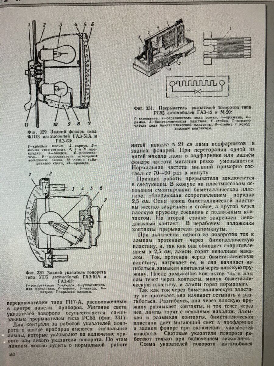

Силовые контакты должны быть замкнуты, ток потечёт, лампы зажгутся, биметалл нагреется разомкнёт, лампы погаснут и так по кругу.
Нагрузка 21+21= 45 ватт, можно лампу фары.

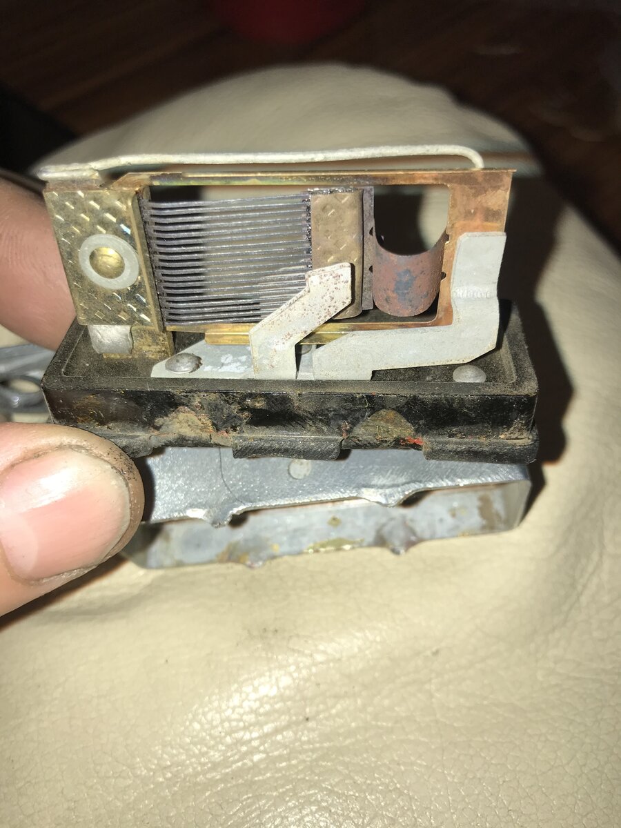

3 652
6 051
У меня что то наоборот, при подключении тускло, замыкаю принудительно- ярко:
4 441
6 768
3 652
6 051
У меня эти контакты замкнуты всегда....

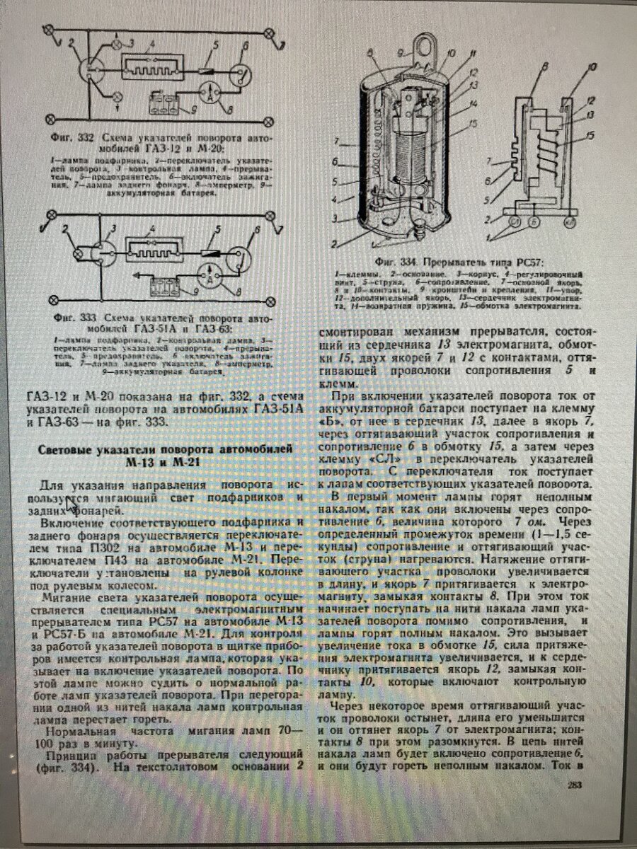

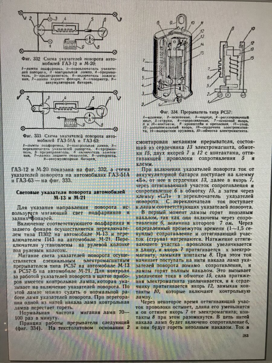

Вот описание работы реле
Реакции: БЕГИмот

У него, вероятно есть рабочее положение.
4 441
6 768
Тускло горит это уже хорошо, значит сопротивление видит в биметале, но вероятно зазор большой поставил, не хватает прогиба биметалической пластины при нагреве дотянутся до контакта, чтоб ярче загореться. Попробуй зазор уменьшить.
