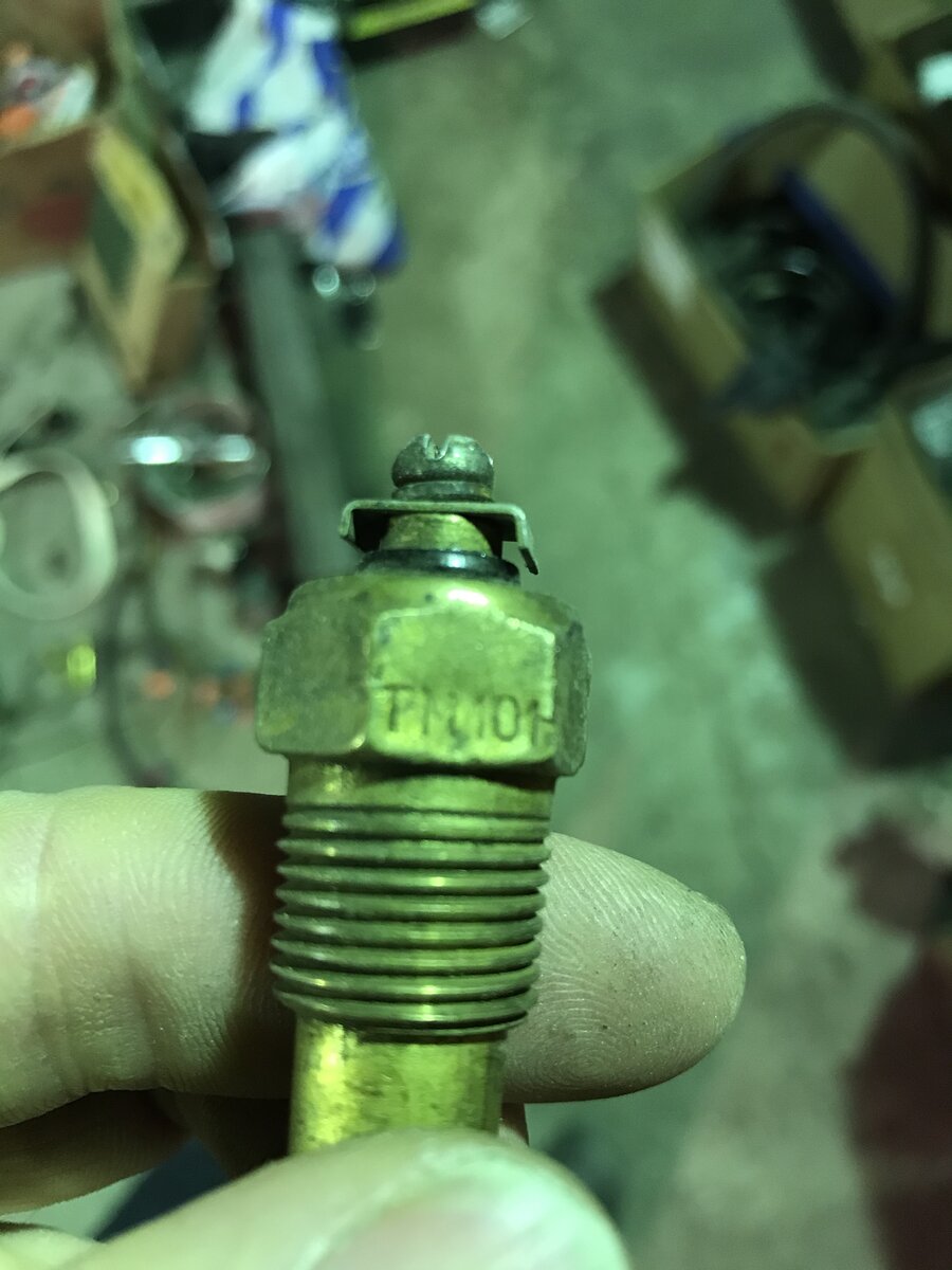

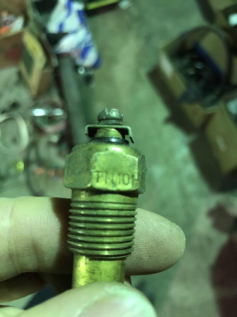

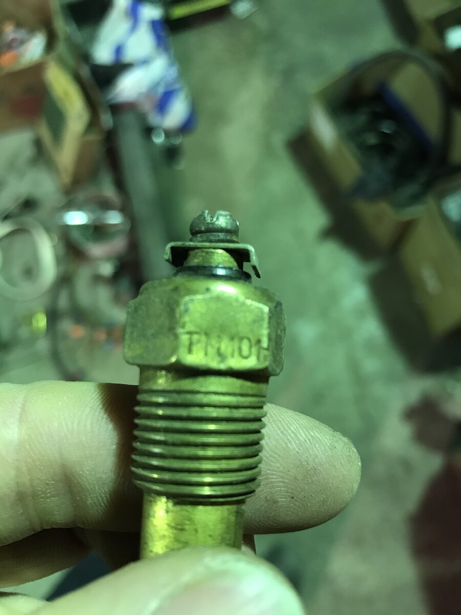

Т.е возможно когда датчик остынет и вы включите зажигание стрелка прибора медленно пойдёт двигаться к 0 и паниковать рано . Не думаю что вы грели датчик до красна и наблюдали за этим полдня . Указатели живут долго .
Чуть чуть подогрел :)
Не поможет- подождал, и цеплял другой холодный датчик.... прибор на на 100 стоит как вкопанный.

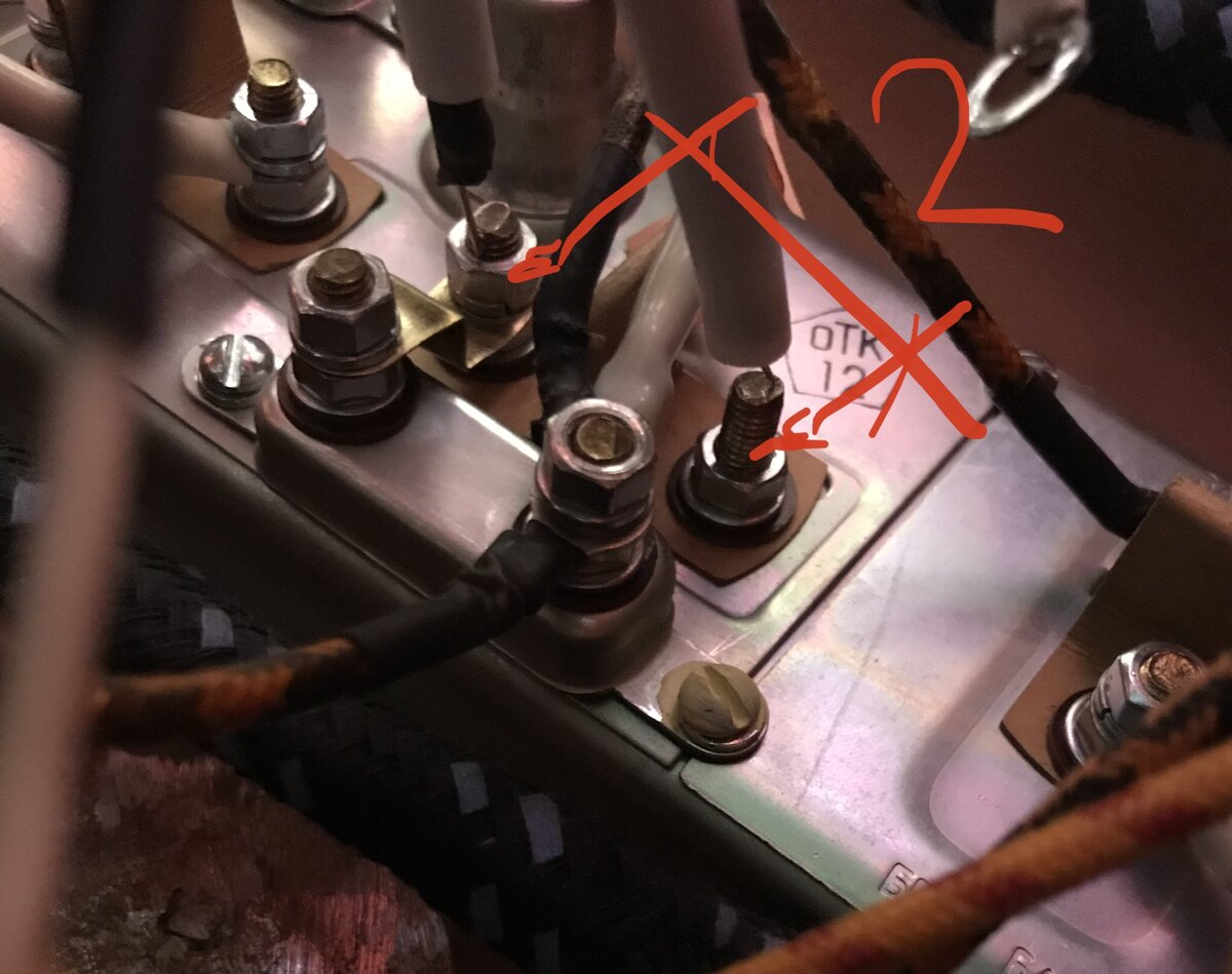

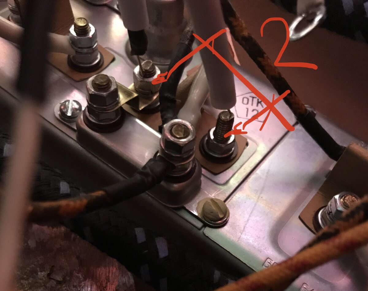

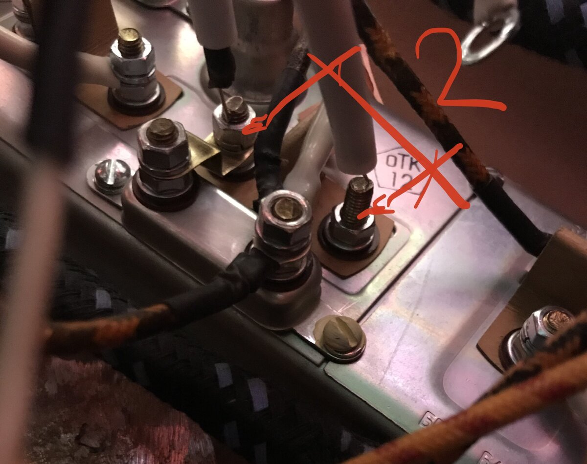

Для начала, нужно подсоединить напрямую обмотку возбуждения "Ш" с "+", в обход РР. Если появится зарядка, то причина в РР, если не появится зарядка, то причина в генератора или неправильное подключение проводки.
Утром по дороге заехал в гараж проверить релерегулятор, что в нём не работает - регулятор напряжения или реле обратного тока. Снял перемычку и о ЧУДО!!
Заряд есть!

У меня тоже 101 датчик стоит но к 40 (т.е. начало шкалы) ползет медленно при вкл. зажигания. Думаю датчик испорчен, попробуй поменять. А по окошку стучал? Дедушки с этого начинали, может банально стрелку зашкалило.
Заряд есть!
Поздравляю с возбуждением гены)
И к стати, проводок одинокий у левого клемника, что отцеплен у тебя, это к рулевой колонке, кнопка сигнала.

Из 4х б/у РР -24г по факту один кое как работал а 3 не работали вовсе . Один мой знакомый электрик чисткой и регулировкой оживил все . Сгоревших не было
Совершенно согласен с СЭМом. Неоднократно перебирал РР. Основные неисправности - банальное окисление контактов и регулировка. Лечится зачисткой и настройкой. Статей по настройке тьма, например здесь:

Рано радуетесь, эта дрочка- есть- нету постоянно, не даром он постоянник.
С одним реле у меня так и было . Вечером зарядка есть - закрыл гараж . Утром завёл - зарядки нет . Крышку регулятора открыл - зарядка есть . Крышку закрыл - зарядки нет .
Заряд есть!
Ну, вот и славно, трам пам пам!
Точно!! А я его другой конец под панелью в салоне ищу :)

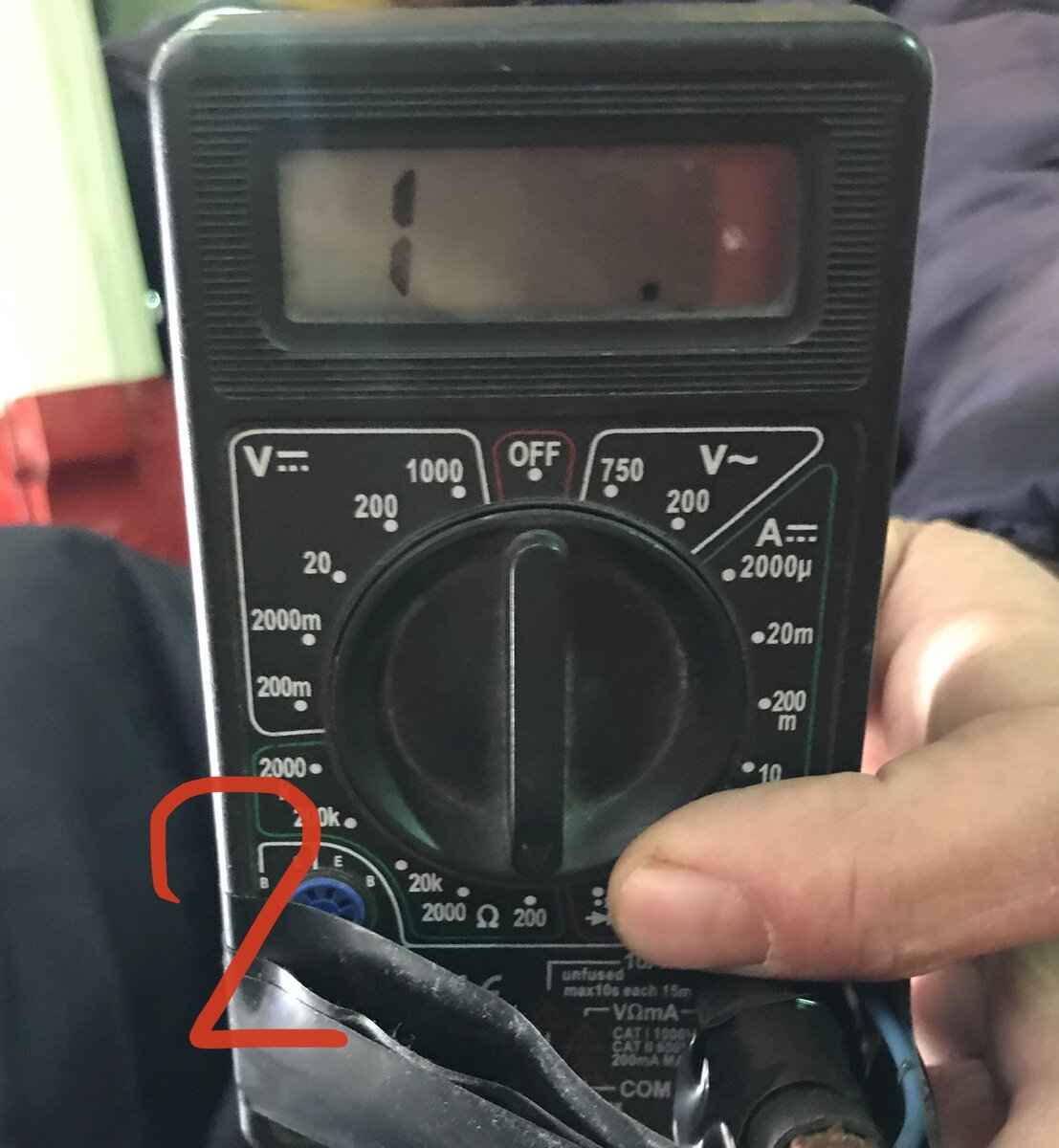

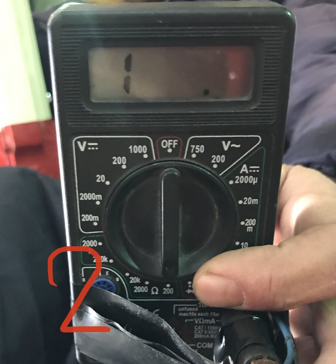

...... А по окошку стучал? Дедушки с этого начинали, может банально стрелку зашкалило.
А то!! Первым делом!

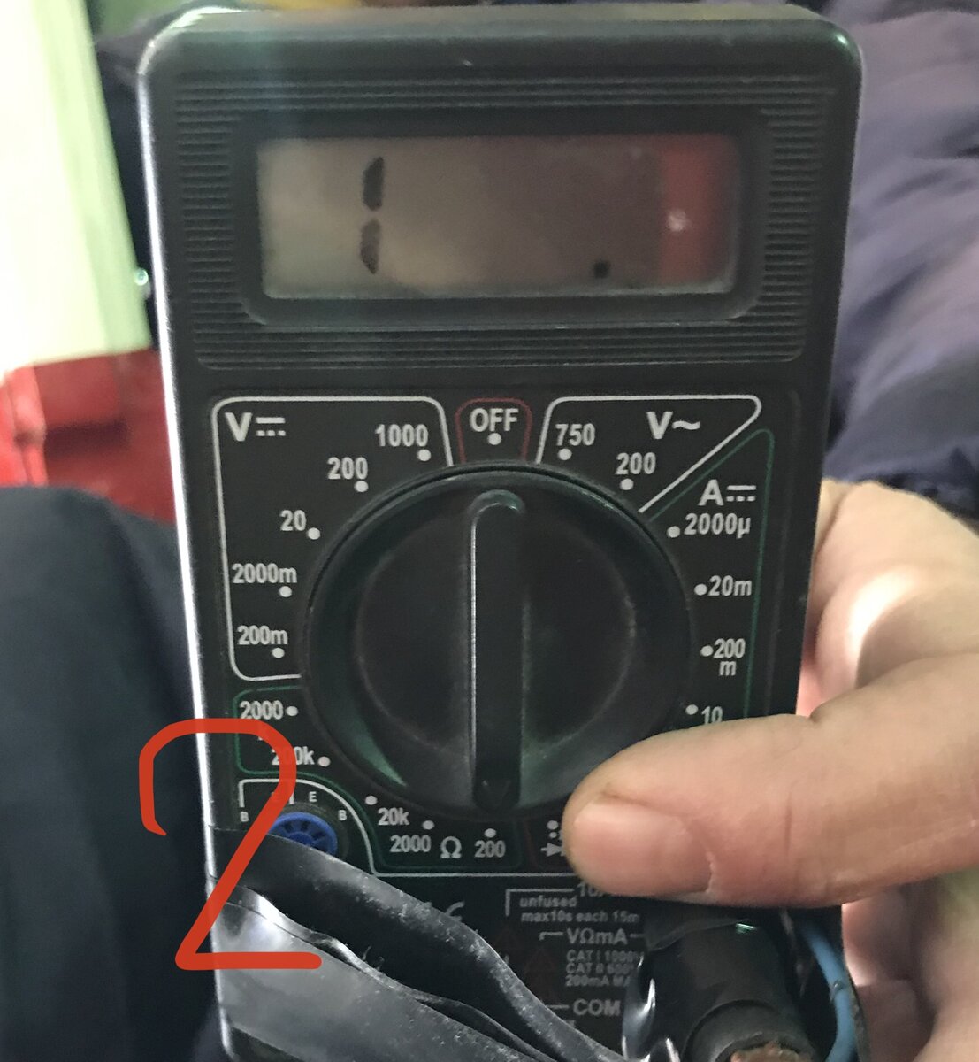

Потом проверил сопротивление ... и стало грустно, прибор умер - 1 Ом. на контактах.
Шунт живой - 22 Ом.

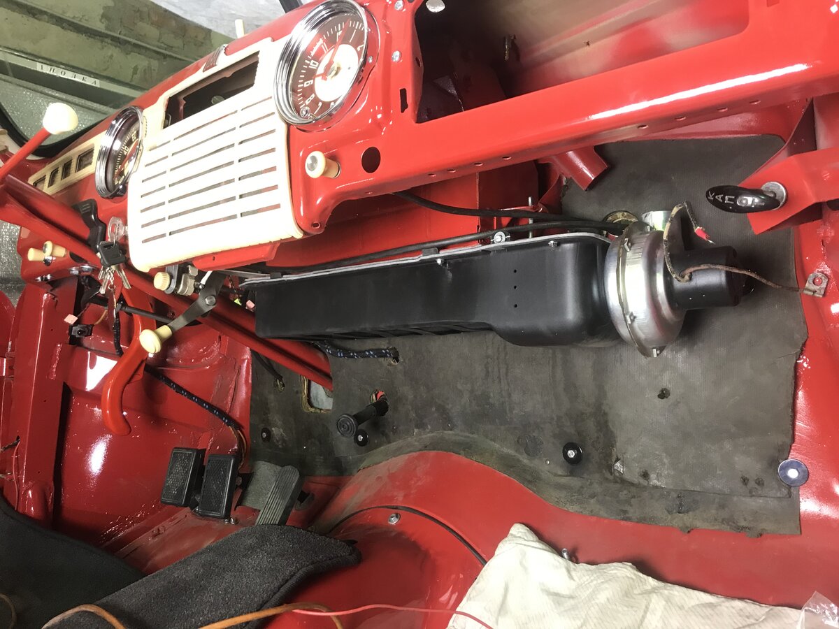

Тепло в доме самое главное! Пока суть да дело и лью крокодиловы слёзы по поводу гибели прибора.... установил печку! Хорошо встала!!

Вентилятор включи после монтажа, а то вдруг зажужжит, потом патрубки оденешь. И болтики на улитке перевернуть желательно, потом вентилятор не скинешь, отверткой не подлезть.
Не критика, а из личного опыта изгнания гадзилы)))
Шунт живой - 22 Ом.
Какие то панельки приборов есть, может посмотреть указатель температуры на замену?
Точно! грамотно! Правильное замечание!
Буду снимать обязательно так сделаю.

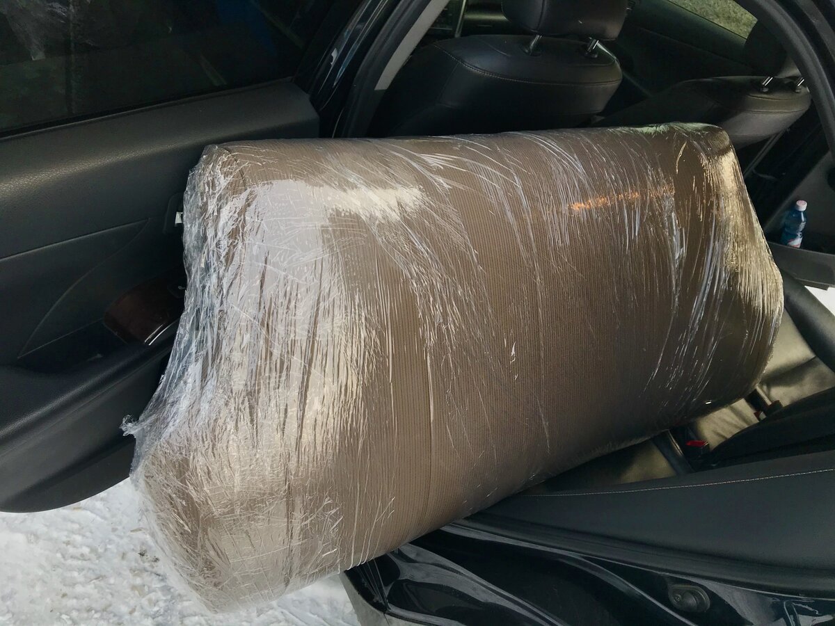

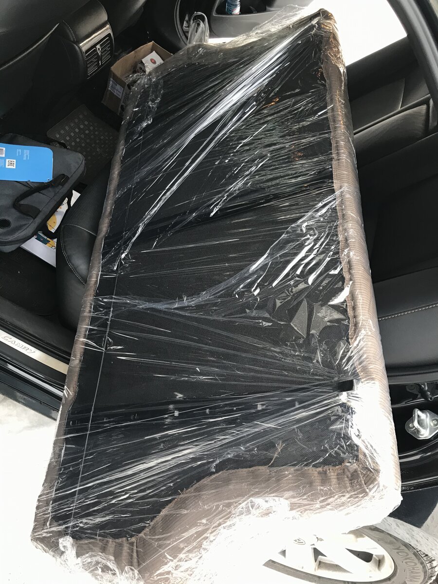

Забрал с ателье готовую спинку заднего сиденья. Комплект всех сидений теперь готов. Мастер просит что бы я машину пригнал ему - подгонять и сшить карты дверей, облицовку низа сидений, облицовку стоек и др.
Как же так?? А я что делать 2-3 недели буду??
