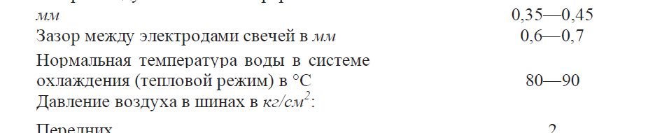

какая рабочая температура у ПОБЕДЫ.

я же книжку сбросил....

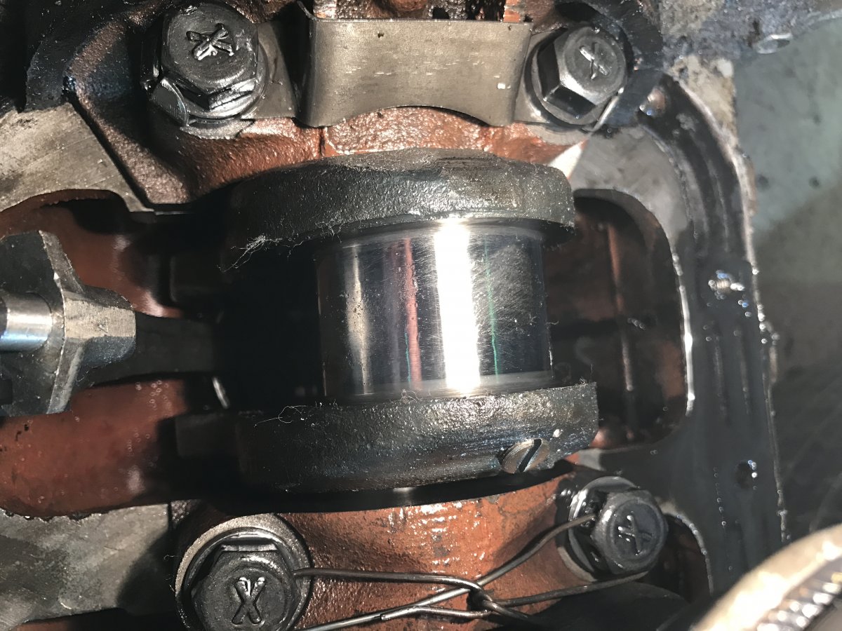

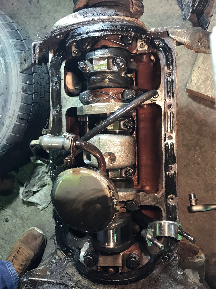

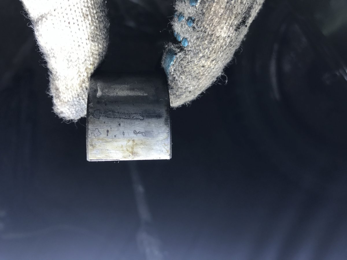

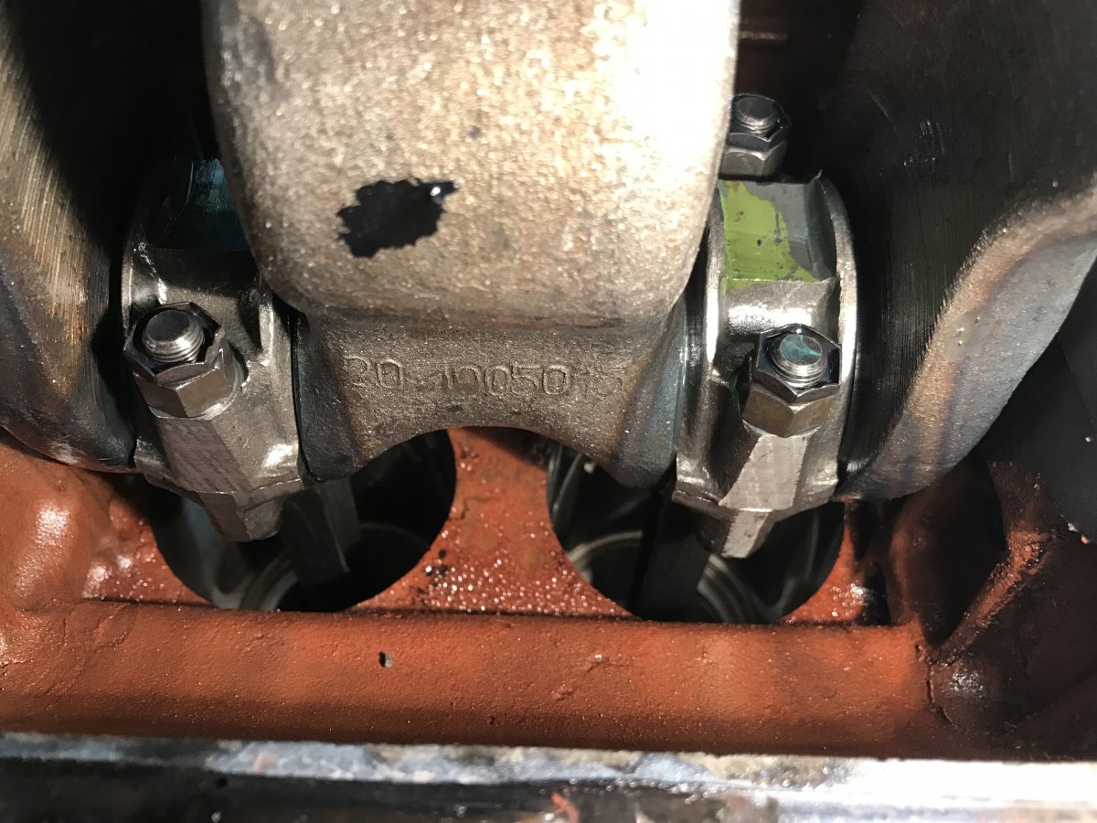

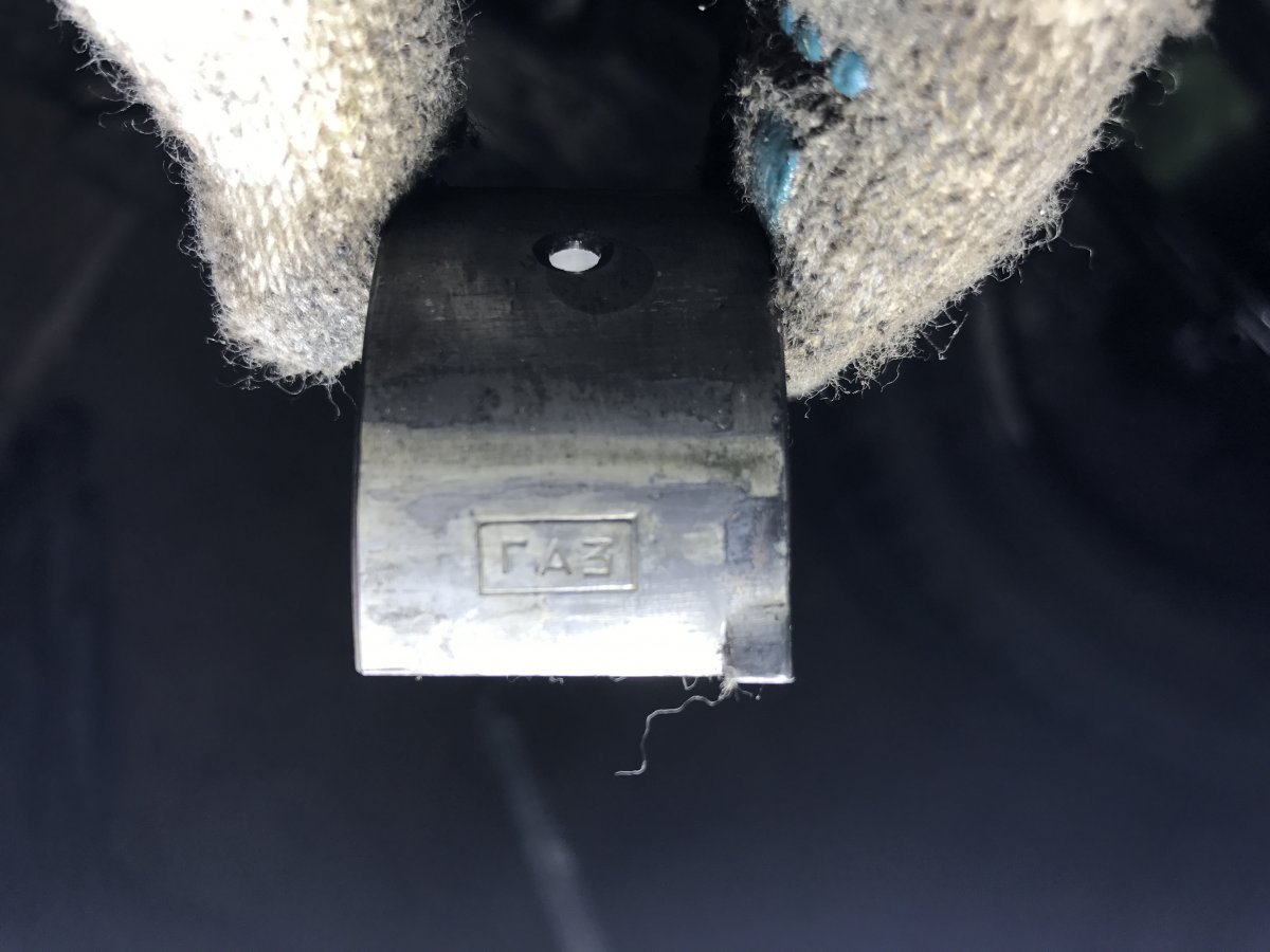

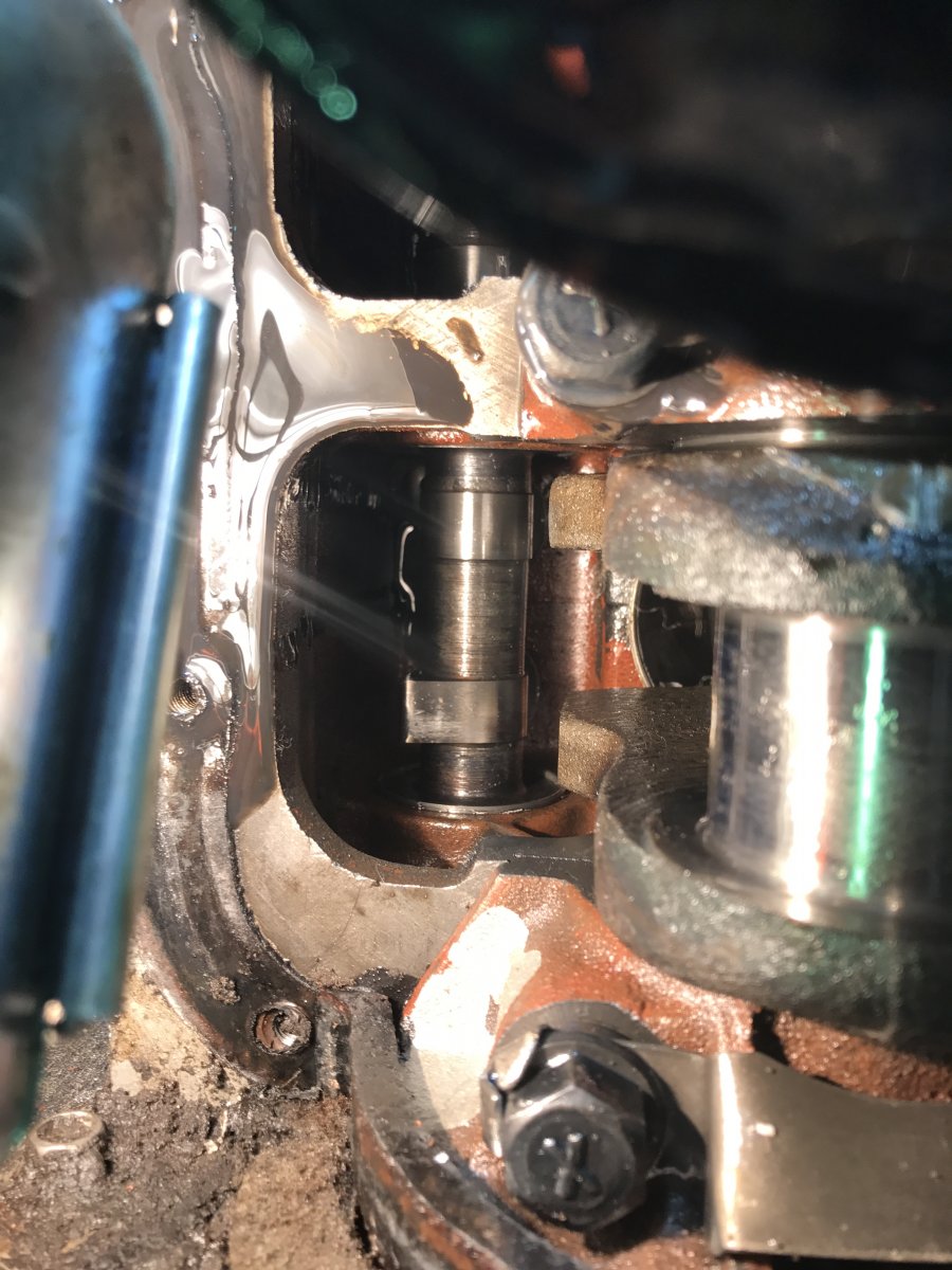

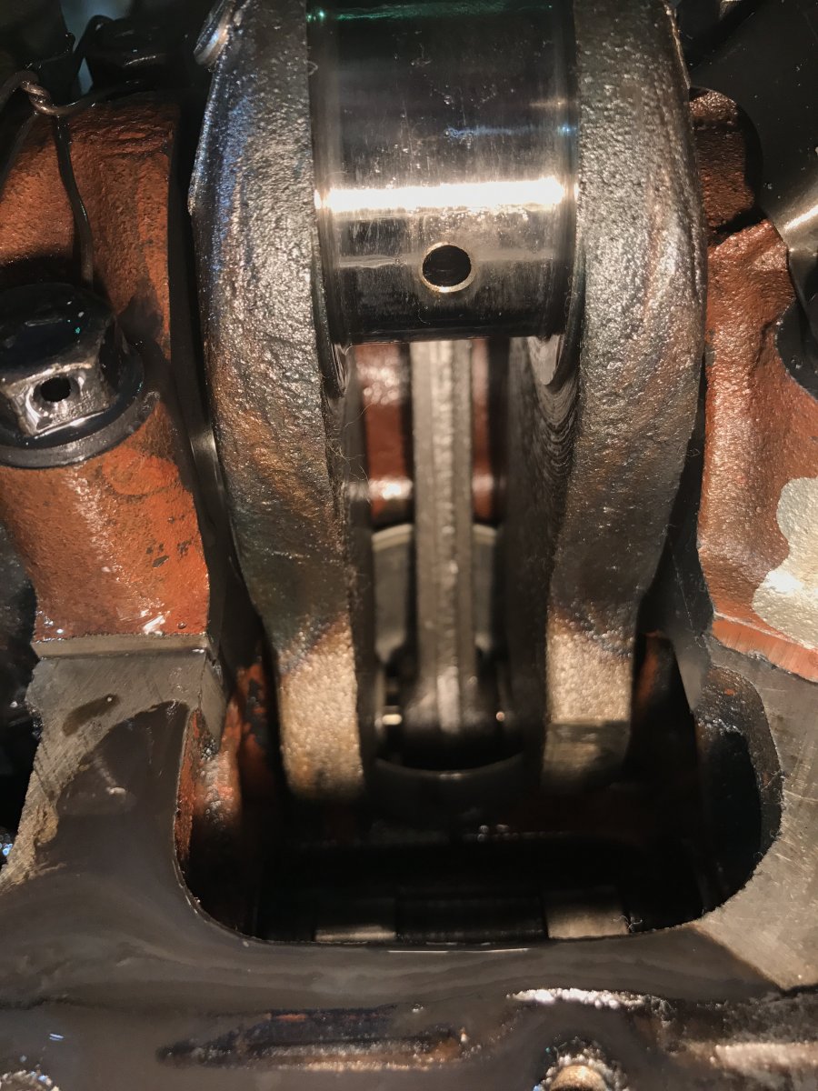

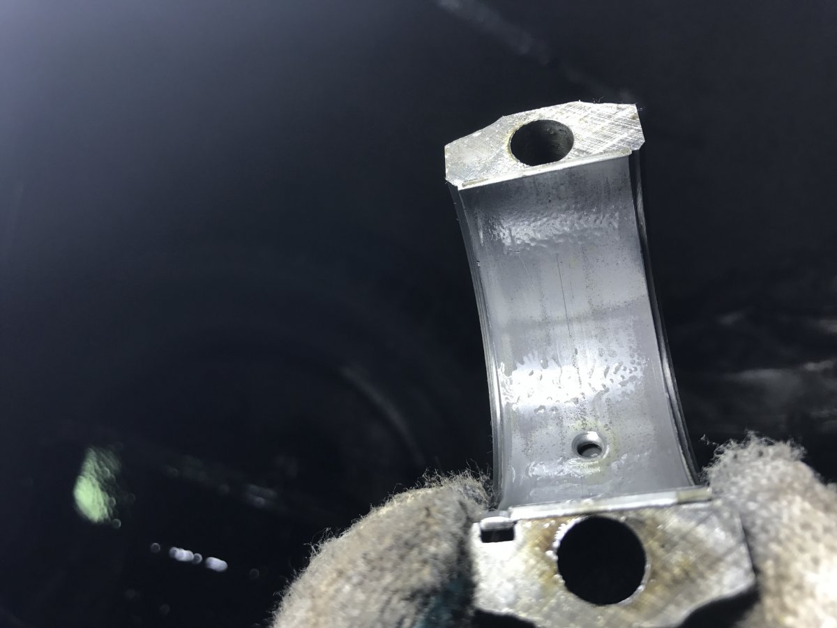

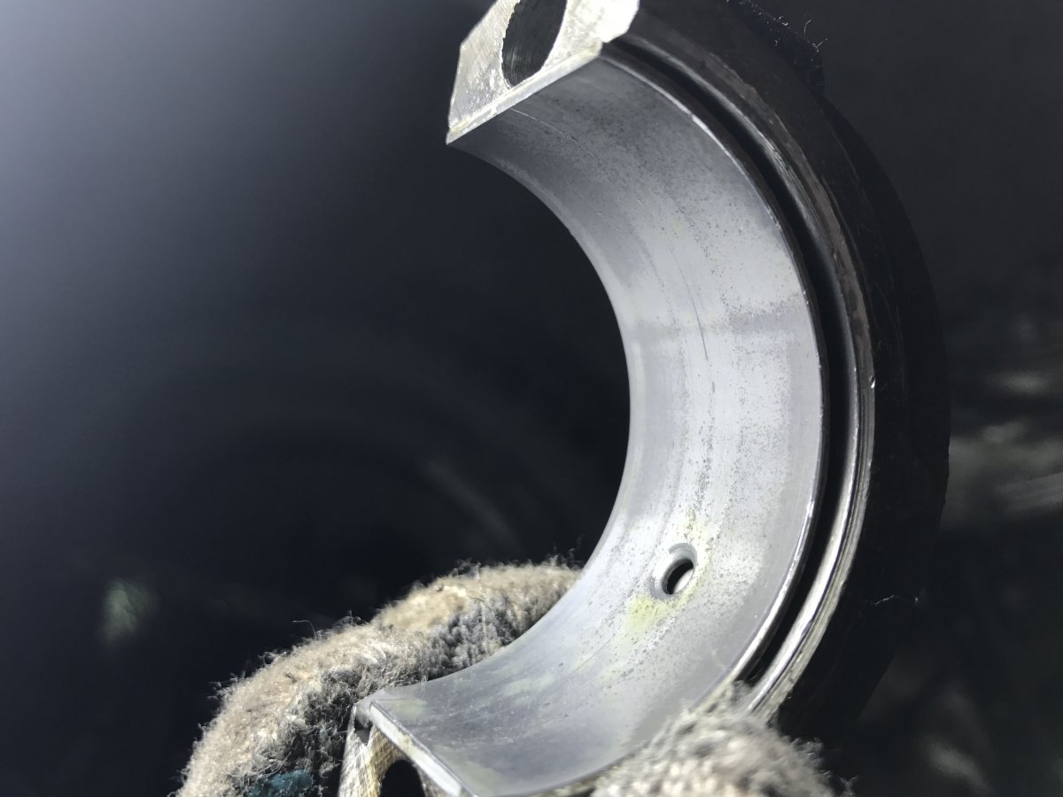

Вскрыл сегодня вкладыши шатунов. Размеров не увидел, только надпись "ГАЗ". Не там смотрел??
Состояние очень порадовало!! Или какое ваше мнение??
9 271
10 204
толку смотреть на размер вкладышей ... мерять шейки нужно, причем и элипсность тоже.
потом ставить шатун, если под своим весом вместе с поршнем с 45 градусов медленно опускается - все нормально. Остальное - нужно делать )
но с виду все нормально

двигатель выглядит хорошо, наверняка пробег не большой. а на вкладышах нет размера, потому что он стандартный, а не ремонтный.
похоже, что Ваш блок ни разу не ремонтировался и ставился новым.
я бы наверное собрал его с тем, что в нем есть. не шлифуя и не меняя. отмыл, покрасил и заменил бы все прокладки и сальники.
конечно предварительно все проверил, особенно клапана и седла.
мое мнение, что мотор еще хорошо походит. с тем, что в нем есть.

Вкладыши распредвала и коленвала, плюс кольца поршней наверно стоит махнуть. Поставить выпускные клапана газ53. Доработать ГБЦ по торцу и будет Вам счастье с 92 бензином))) можно ГБЦ заварить паразитные полости. Читайте Манкуса )))
