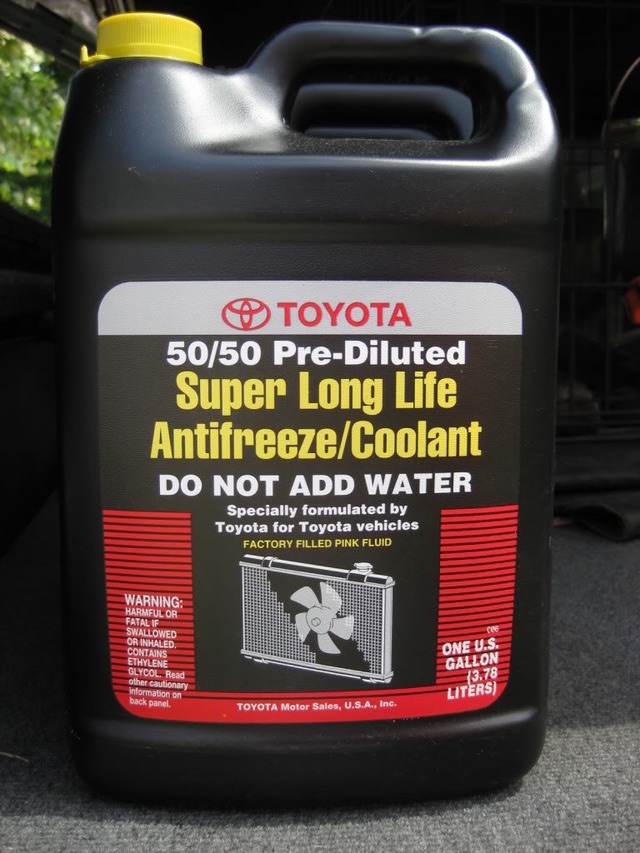

этот как для победы?
из практики после неудачных попыток и экспериментов с тосолом, залили антифриз красный G12(он для стареньких автомобилей Вольво 2000годов ) голову теперь не есть все работает нормально единственное проходится мастерить расширительный бачек, в последние время ездил просто на воде.
16 442
11 362
он красный или фиолетовый?
