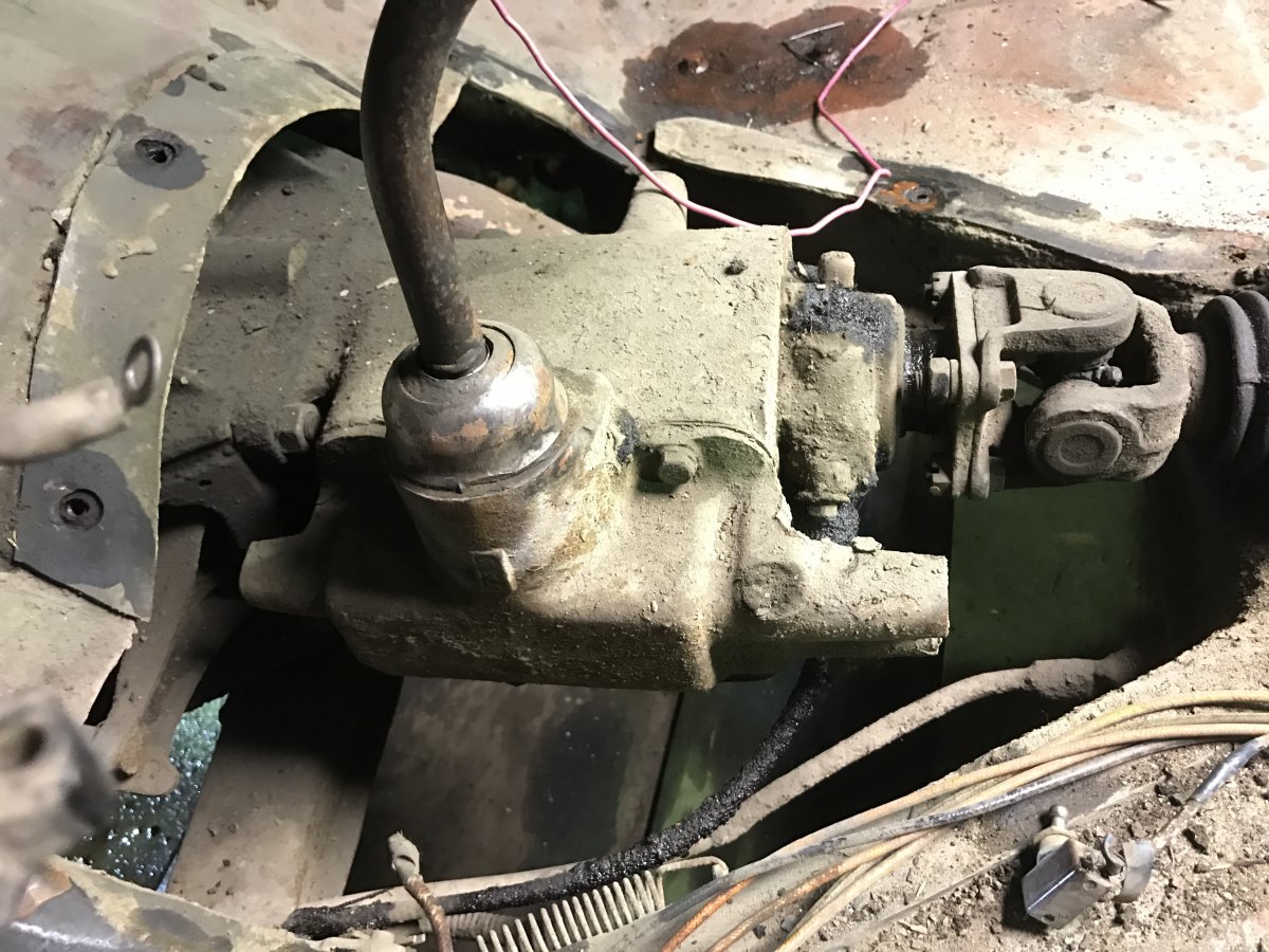

кпп от победы, крышка и ручка от г69. ручка снимается откручиванием верхнего колпачка.
Реакции: БЕГИмот
16 358
10 924
на фото видно закручивали зубилом! также можно и открутить. только придерживайте там пружинки и два цилиндрика в пазах.
Реакции: БЕГИмот

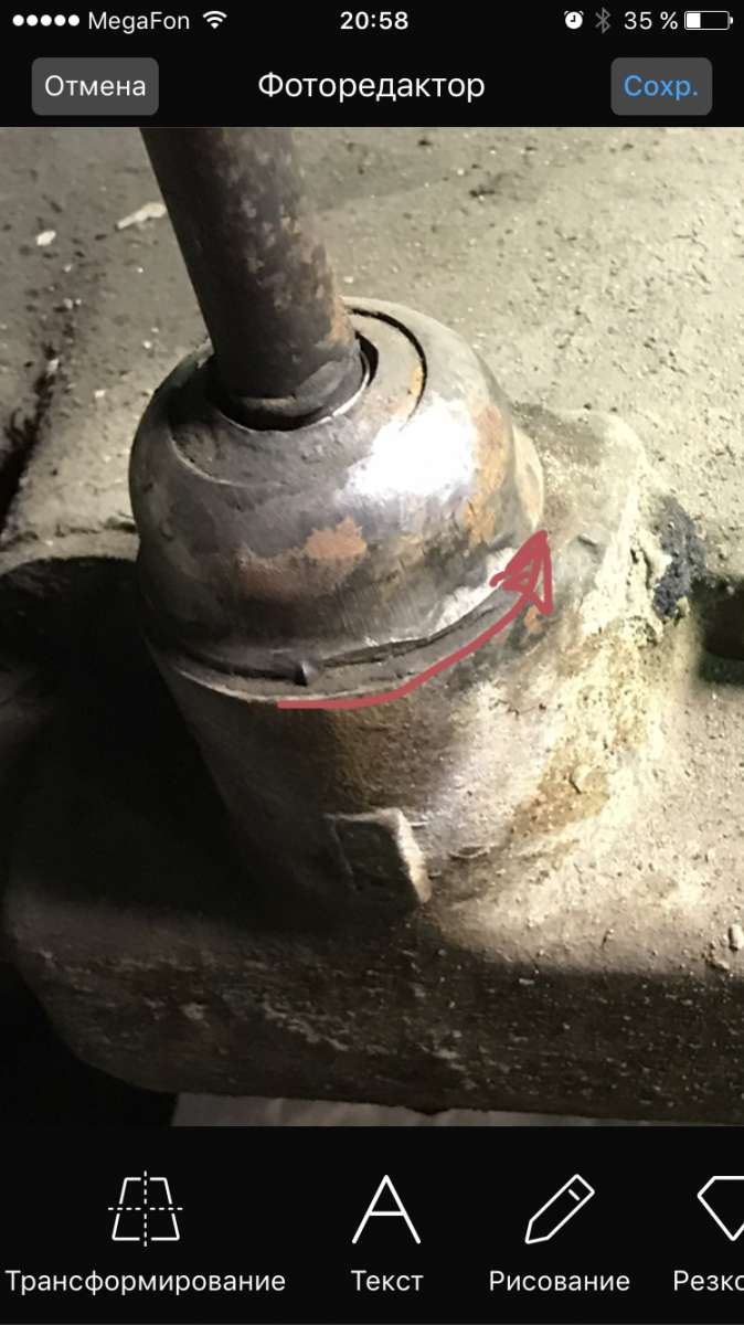

3 652
6 051
Откручиваем вот этот колпачек??
16 358
10 924
да этот и ручка снимается.
16 358
10 924
стрелкой указано правильно, можно и большими клещами крутануть.
Реакции: БЕГИмот

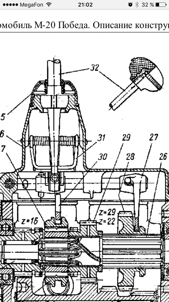

16 358
10 924
на чертеже не эта кпп это от 2 серии, у Вас другая крышка и она с боку.
