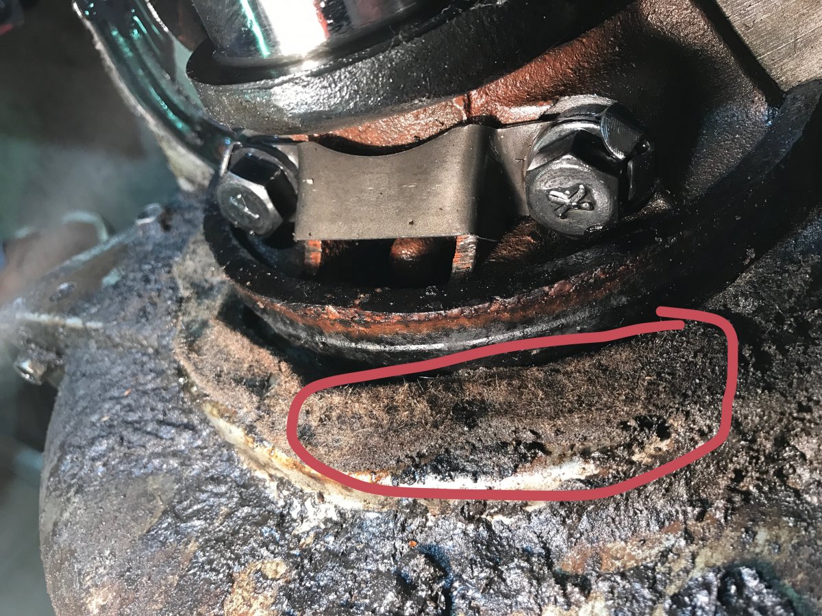

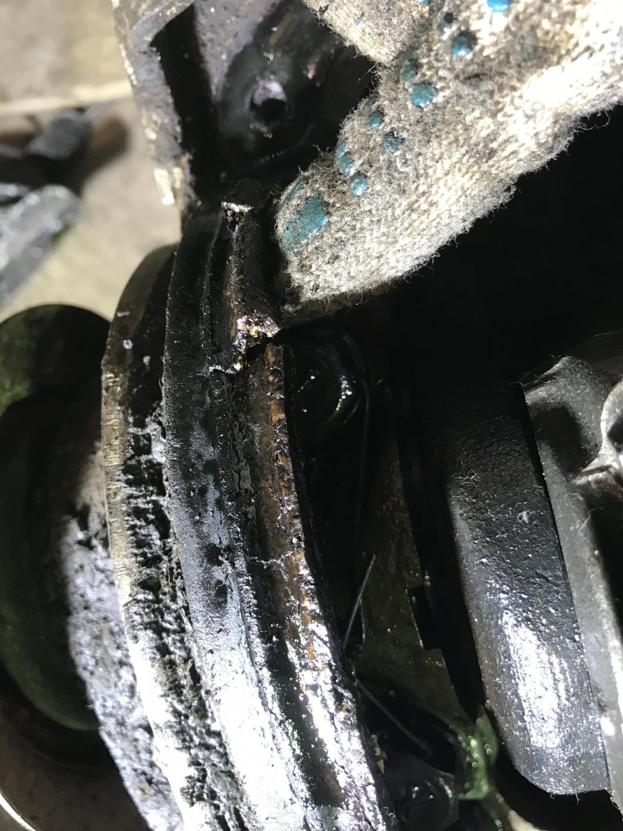

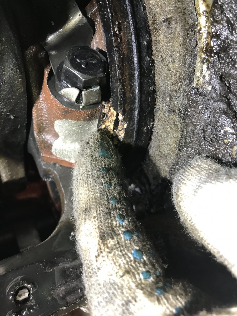

Мотор выглядит чистым в нутри это хорошо)
5 226
3 818
Я не знаю зачем мотор вы вообще разобрали. Если он не троил и не жрал масло, нормально тянул и давление масла при измерении мех. манометром было нормальным не надо было ничего разбирать. Пары трения уже приработались и лишняя разборка\сборка только снижает их ресурс. Можно померить компрессию, причем больше обратить внимание на разницу между цилиндрами, ане на абсолютные значения. Хотя компрессия штука субъективная.
Нужно было только масло сменить ну и раскоксовочку типа "Лавр"(по желанию) залить.
А так двигло номинал, внутри чистое, все нормально, не надо ничего растачивать..

Я купил "кота в мешке". По двигателю было сказано что клапана стучат. При проверке масла в картере не было. Как он работал никто не знал. Поэтому было решено не заводить, а вскрывать. Что бы не навредить.

Пыльник заводской. К картеру приклепан.

У Вас мотор выглядит из нутри очень чистым и без выработки, это уже очень хорошо и можно предположить, что капремонт ему не нужен. Я разобрал 3 двигателя своих, и два когда помогал товарищу собирать газ 69 так у них у всех был сильный нагар и какие то сгустки похожие на солидол в поддоне.

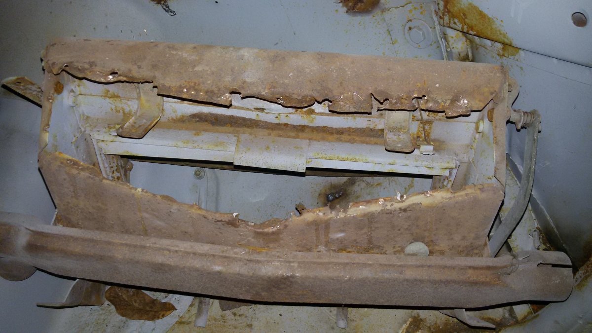

Вопрос: пожалуйста поясните как снять короб к радиатору отопления??
P.S.: все болты откручены, радиатор снят.
9 271
10 204
отрезать ) потом приварить, зачистить, шпаклянуть, грунтануть и покрасить )))
и все без ущерба! ))
это победа )) Собрать ее - это победить себя!
10 105
34 968

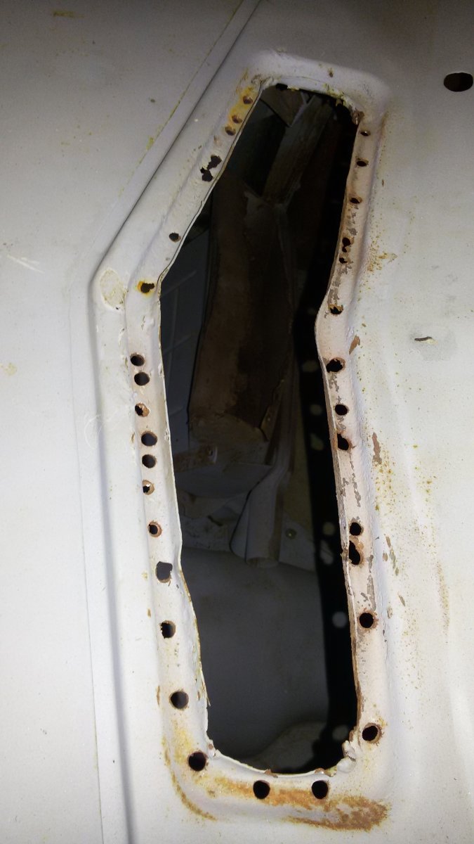

Он приварен точками.Акуратно рассверлишь и потом приваришь.

Зачисти железной щеткой и увидишь точки сварки их много там вряд идут.и высверливай дрелью.

присмотрись маленькие круглые выемки.

есть они там их плохо бывает видно.

Спасибо! Теперь всё очень понятно. Они разбросаны хаотично... буду искать.
Блин, сначала ещё раз оценю целесообразность полной разборки... хотя надо, там всё покрыто ржавчиной..
