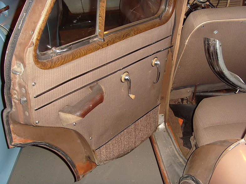

внутренние ручки называют подлокотниками. они в оригинале должны иметь вот такой вид. т.е. обшита материалом в цвет салона и кожзамом.

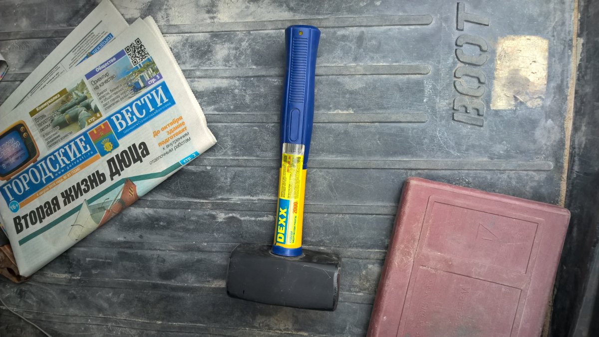

Купил 2х килограммовый и сверло на всякий случай. Поеду пробовать.
