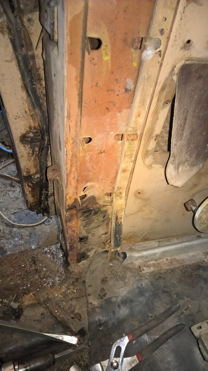

Грел раза три. Чуть машину не спалил. Толку ноль. :(

Именно так и делал.

я вам говорю... аккуратно вскрыть заднюю стенку стойки ... пробовать отмачивать и греть изнутри... если там есть что спасать

нужно найти точечную сварку и высверлить ее .. остальное само отойдет, только там так называемый сапог, который стойку с кузовом связывает его или аккуратно оделить от задней стенки или от пола ) или не трогать а выше вырезать кусок ... это Победа ))) и борьба с ней не легкая )

У меня болты после ударной отвертки уже раскалываются но не открываются

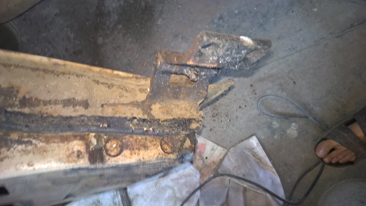

если держатели закладных сгнили - то ничего не поможет ((( только вкрытие
9 271
10 204
тогда вскрывайте.. только аккуратно!! и лучше сфоткайте, выложите .. тогда можно предложить наиболее лучший вариант вскрытия

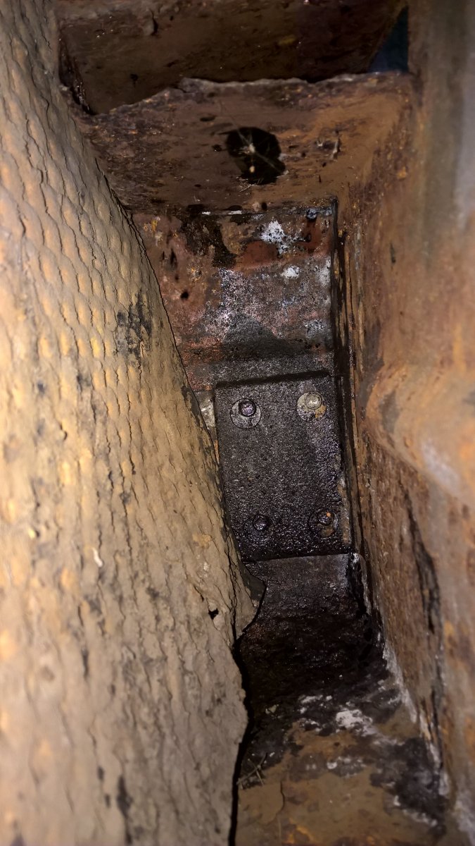

Сейчас

на вид должны открутится не такие они закислые.

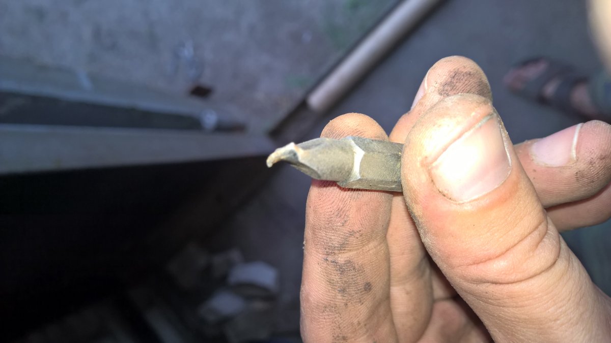

увидел на фото ударную отвертку, а она у вас точно на откручивание стоит.

Волгоград

спросил на всяк случай.

стойка стостоит из профиля и накладки, внутри закладные для винтов петель
