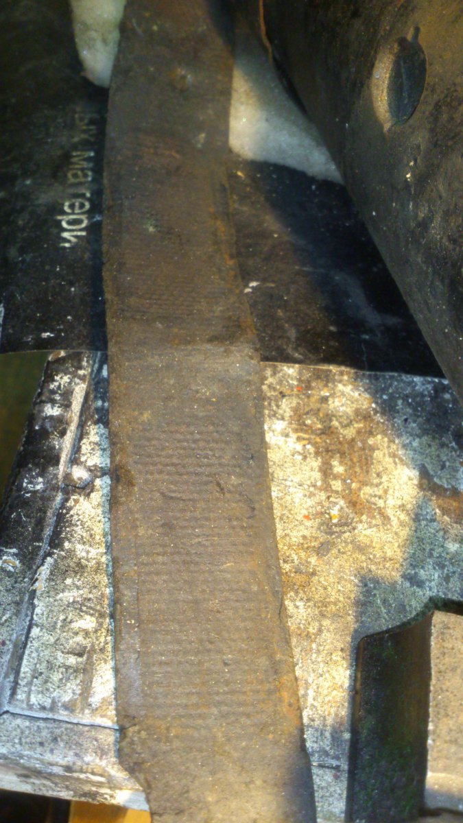

Еще мне кажется что под кожухом должен быть паронит???? или я заблуждаюсь???

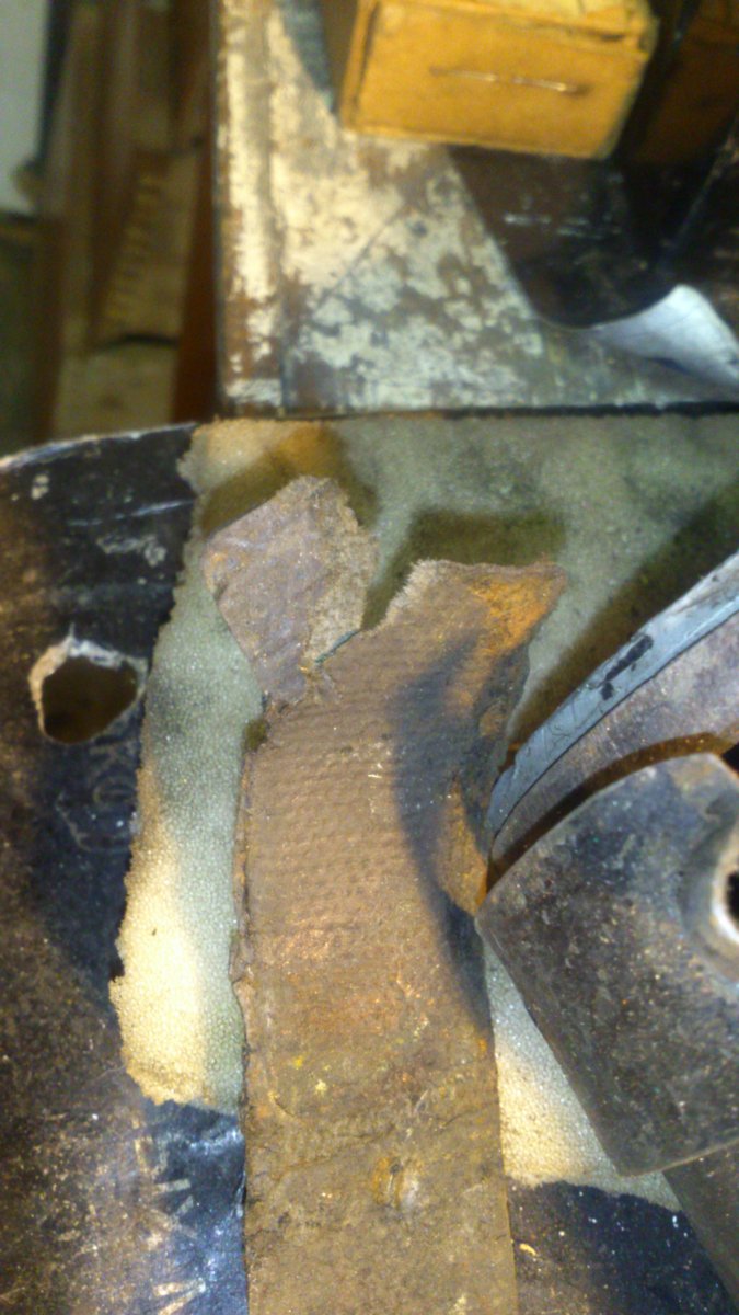

странно у меня на новом который на автомобиле не стоял был материал сильно его напоминающий но не как не картон!
А нет ли у вас какой любо технической информации это подтверждающей

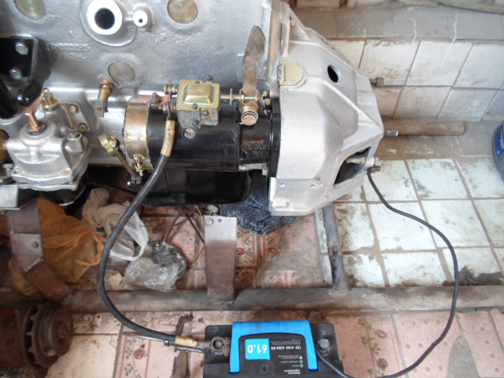

Стартер готов,
установлен на двигатель и проверен. Крутит лучше чем предыдущий. Кстати стартера абсолютно разные - якоря, обмотки, бендекс, нажимная тяга все другое.
Надорвал краешек, бумага!

Стартер готов, установлен на двигатель и проверен. Крутит лучше чем предыдущий. Кстати стартера абсолютно разные - якоря, обмотки, бендекс, нажимная тяга все другое.
Родной победовский, крутит как зверь! Ведь на ГАЗ-51 такой же - крутит шесть горшков!

Эту полоску вокруг щеток я вырезал из паранита, считаю не принципиальным материал из которого она была сделана.

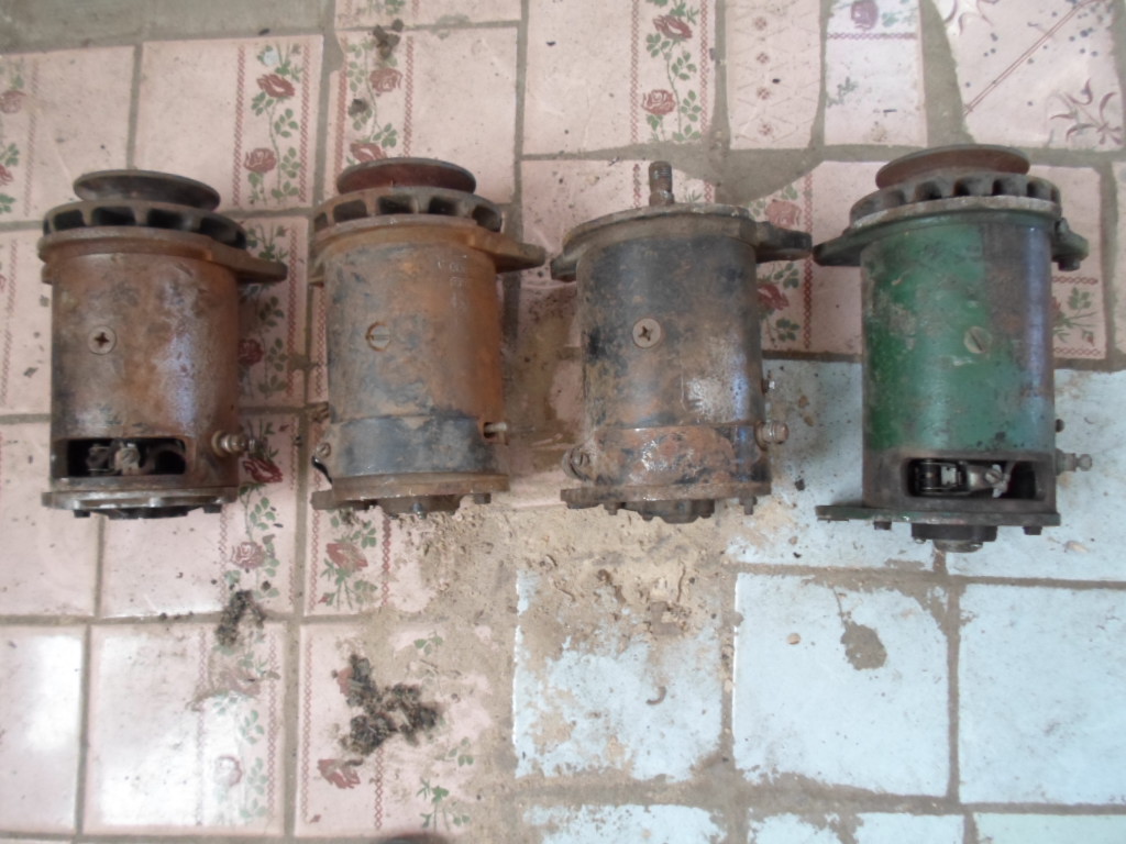

Собираюсь перебирать генератор, у меня их четыре и какой от победы не знаю. Ниже на фото зеленый он чуть длиннее и на нем маркировка Г 12 В , на другом Г 108 В , на двух модель не нашел. Подскажите пожалуйста в каком месте пишется модель, в книге написано что должен быть Г 20, и вообще что это у меня за стартера.SAM_0613.JPG
4 848
9 337
Г 12 - волга 21 . Г 108 - зилы .газоны .трактора .. Победа -Г20. написано как и у всех на корпусе обмоток.

9 271
10 204
Внешне они почти ничем не отличаются. Можно даже сказать ничем )... В родном передний подшипник больше диаметром (в стравнении с Г108,Г102 )

Олегович34
09.12.2014
664
784
Волгоград
Один генератор я разобрал, передний подшипник 303 открытого типа, а с двух сторон войлочные сальники. Если не найду открытого типа, поставлю закрытого, принципиальной разницы в этом не вижу.
