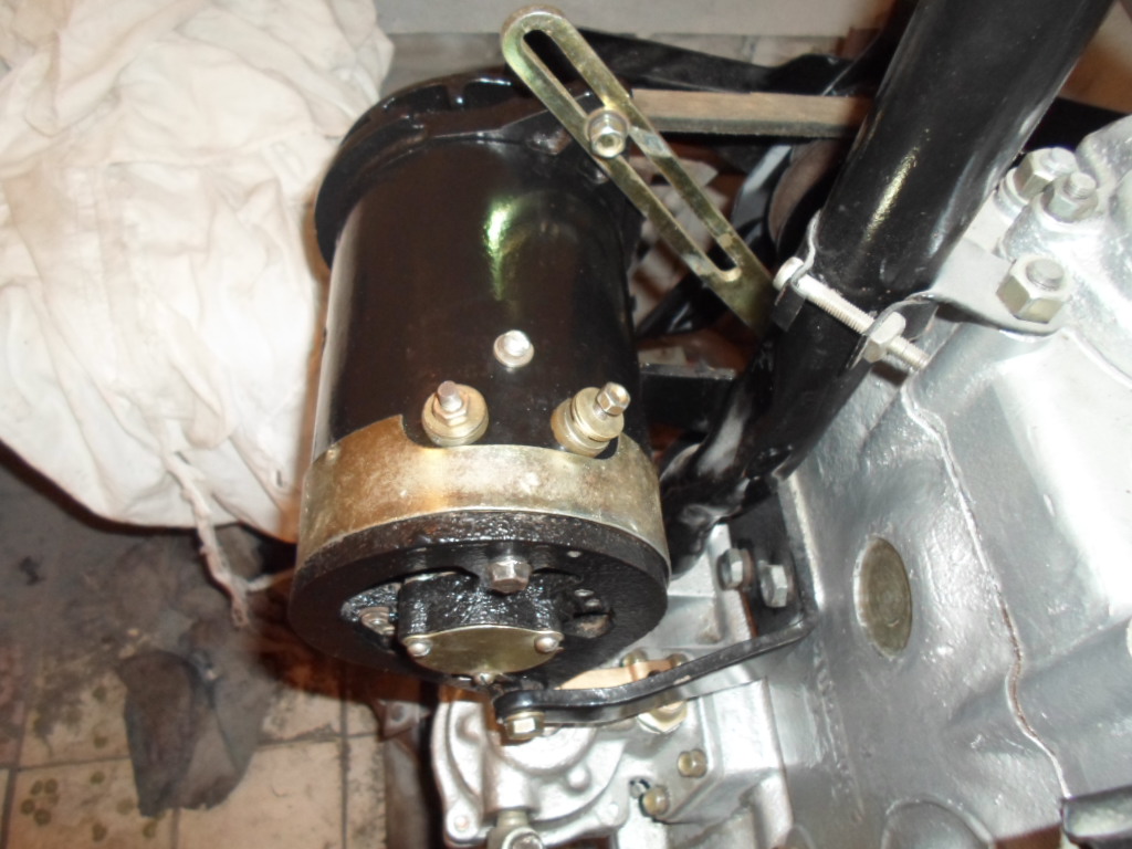

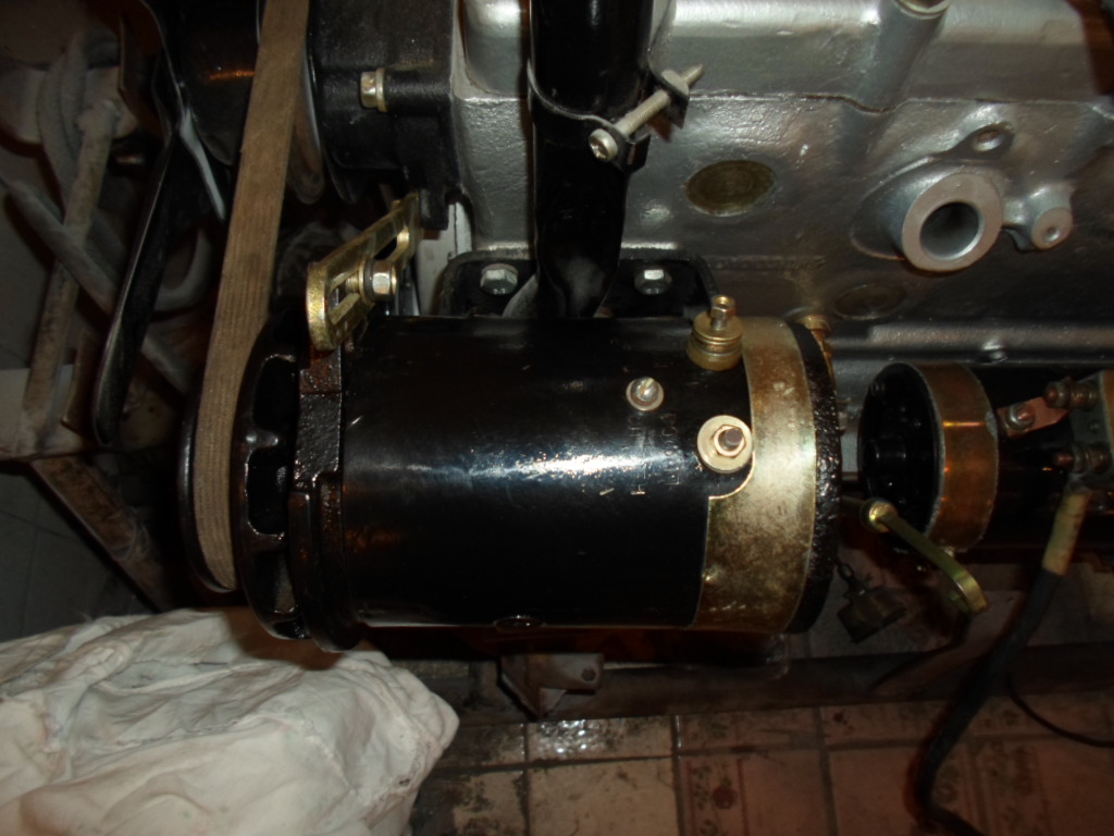

газ м20 ВОЛГОГРАД
9 271
10 204
В тех подшипниках применялась смазка сине-зеленая вязкая ) ... литол войлок не удержит, проще поставить закрытого типа! а сверху крышечки.
Надежность будет выше!
Я вот такие ставил на свой Г102: Febest AS-6202-2RS Подшипник генератора задний и Febest AS-6303-2RS Подшипник генератора передний.
Покупал на Exist. один 2$ а второй 3$
Олегович34
09.12.2014
664
784
Волгоград

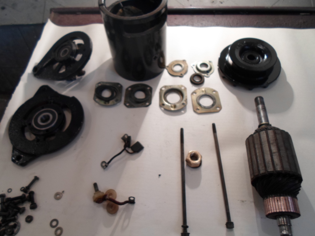

Да, действительно смазка в старых подшипниках сине зеленая. Передний еще не подбирал, а задний нашел дома уазовский с генератора с 417 двигателя.
9 271
10 204
одшипник 6202-2RS (180202) размер 15x35x11
внутренний диаметр d= 15мм.
внешний диаметр D= 35мм.
ширина B= 11мм.
вес 0,043 кг.
подшипник качения шариковый радиальный однорядный с двухсторонней защитой и уплотнением из резины или пластмассы
Подшипник шариковый AS-6303-2RS
Характеристики:
Высота [мм] 14
Вес [кг] 0,109
Внутренний диаметр 17
Внешний диаметр [мм] 47

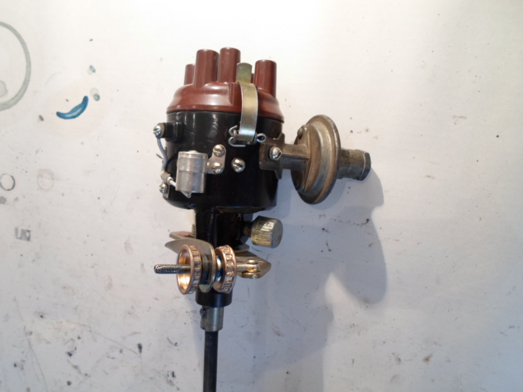

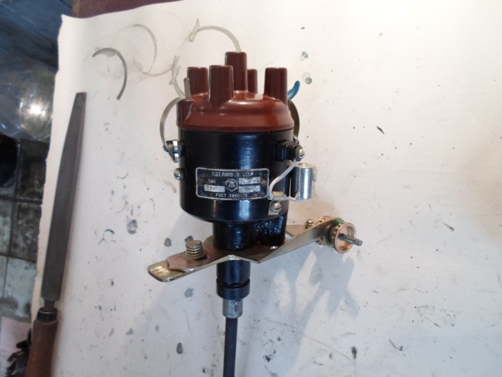

Сегодня дошло дело до трамблера, получилось не плохо, во всяком случае мне нравится.
