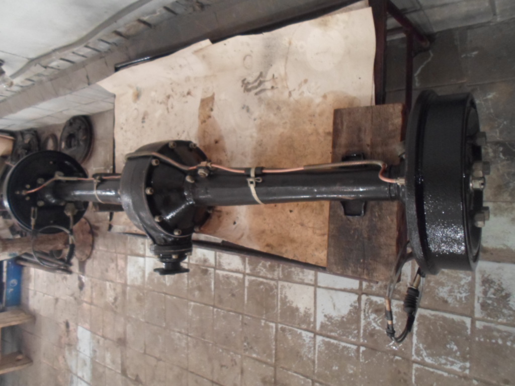

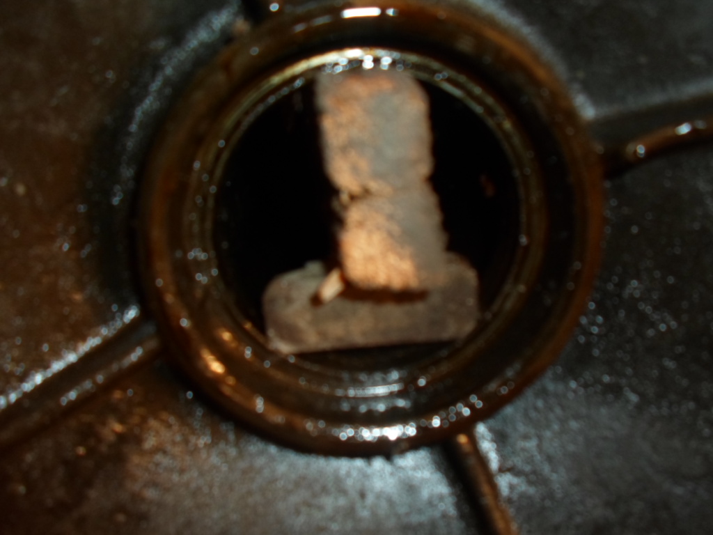

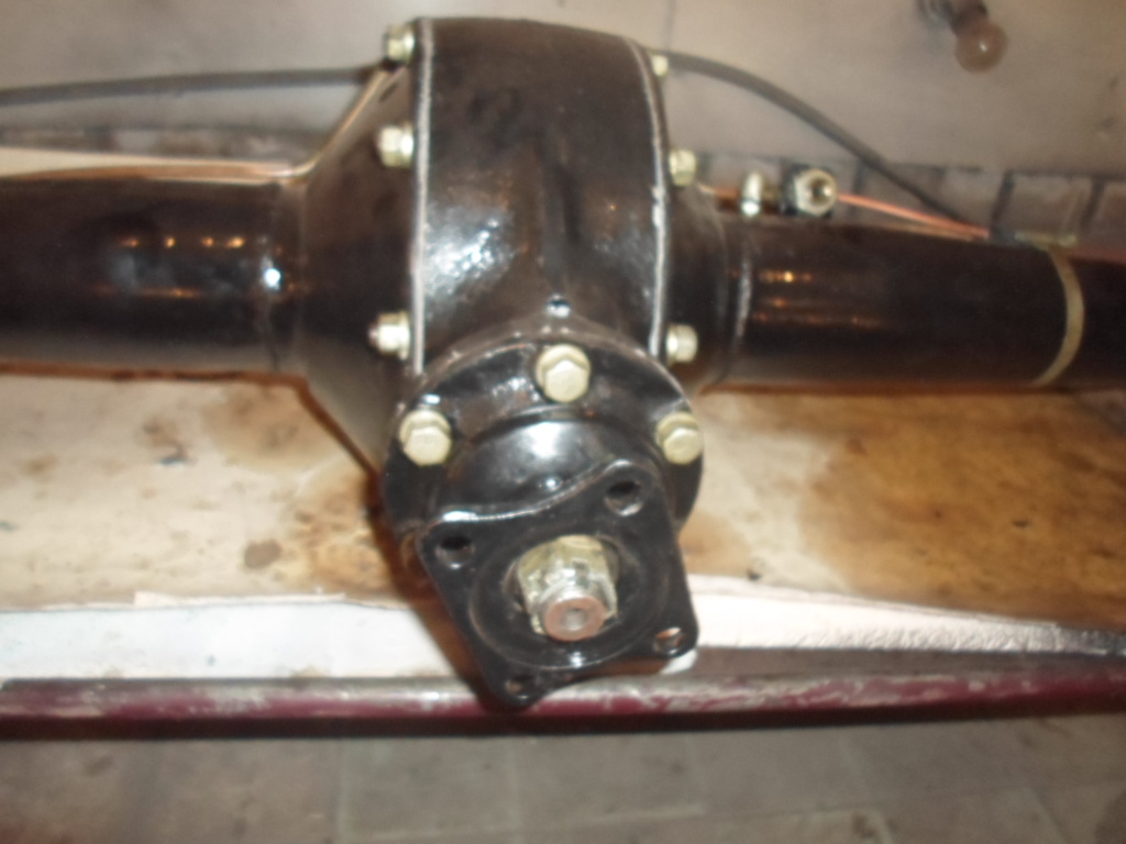

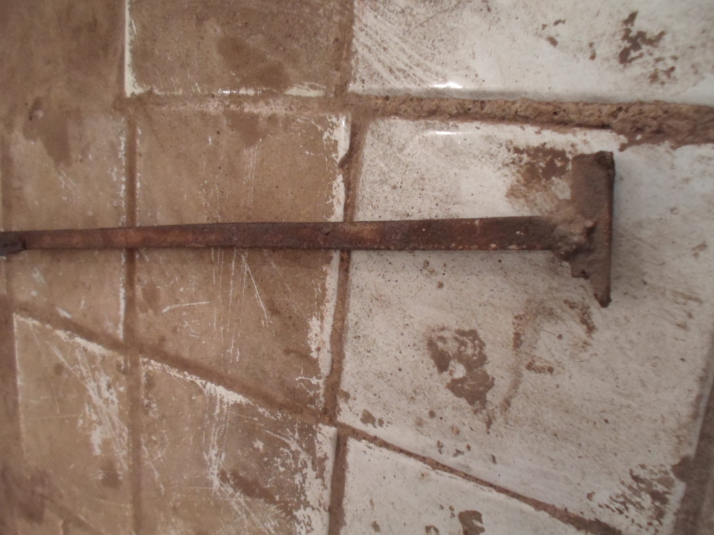

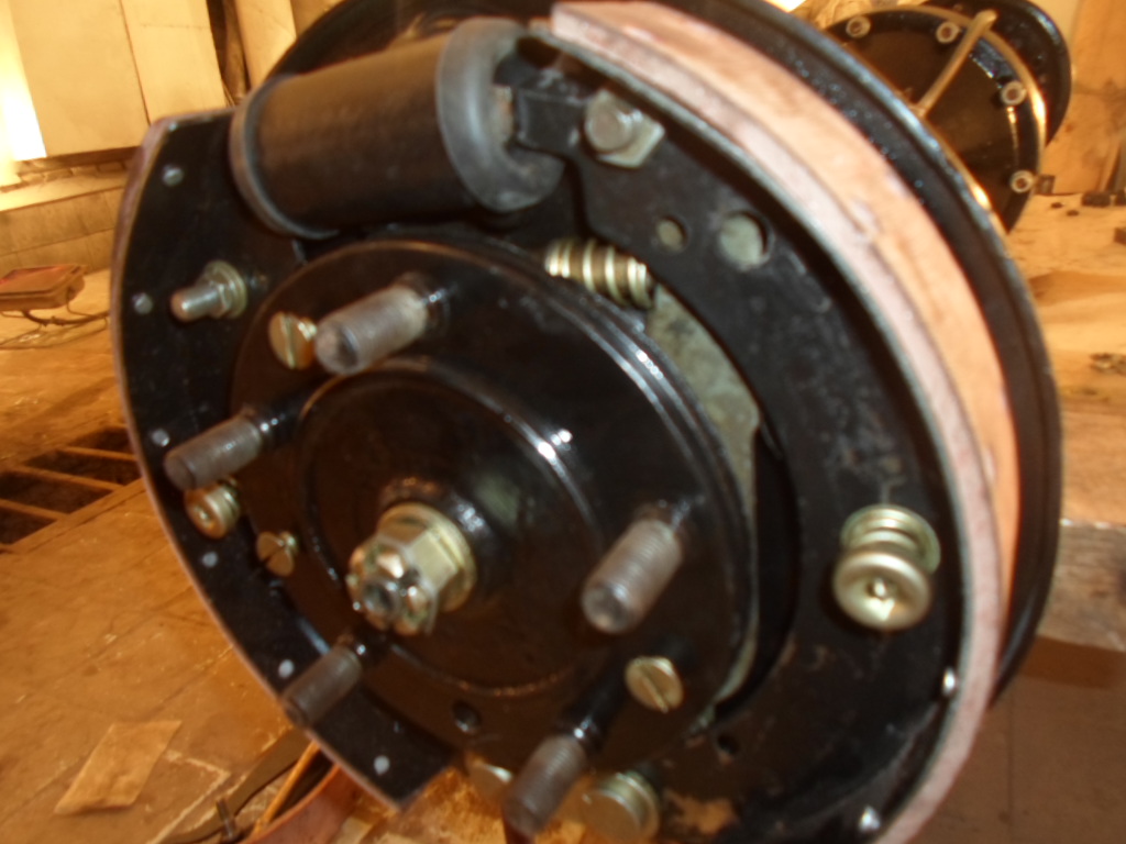

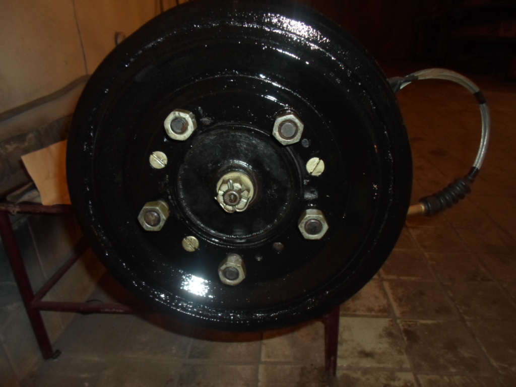

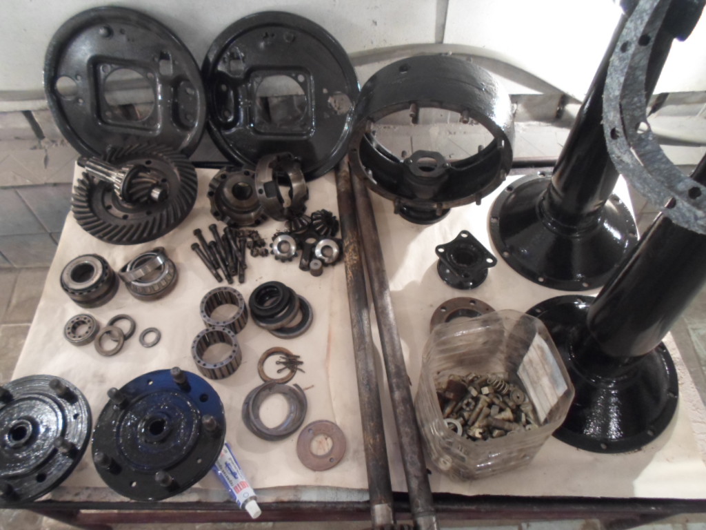

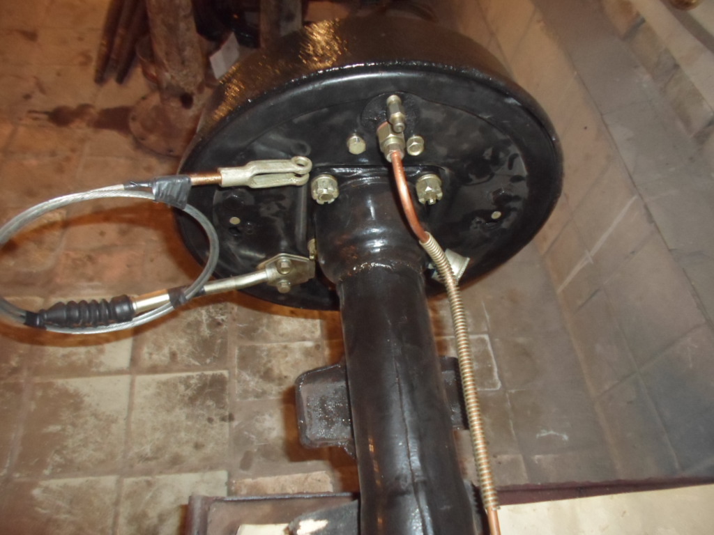

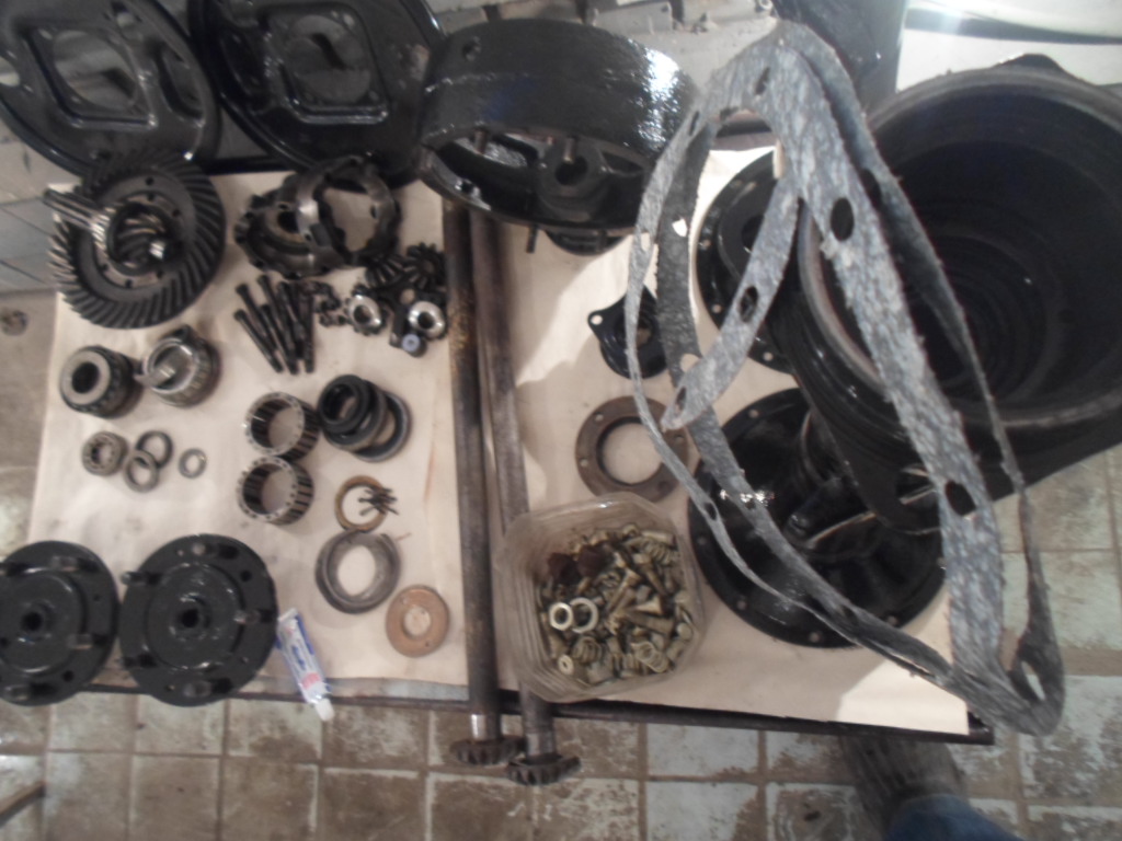

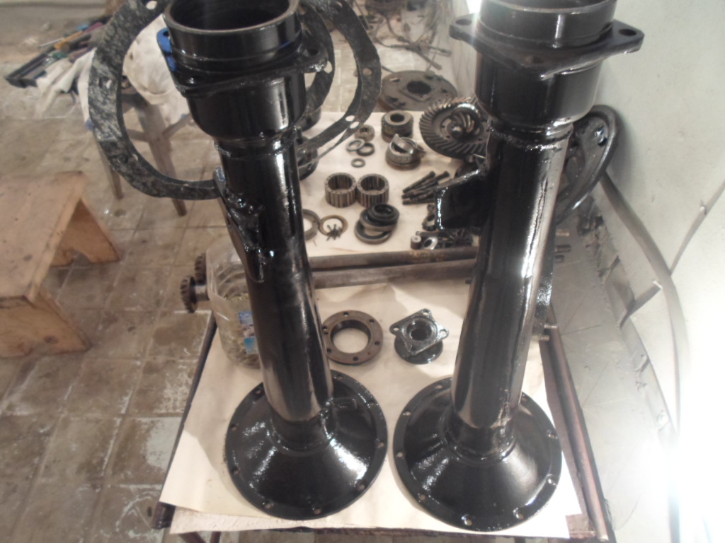

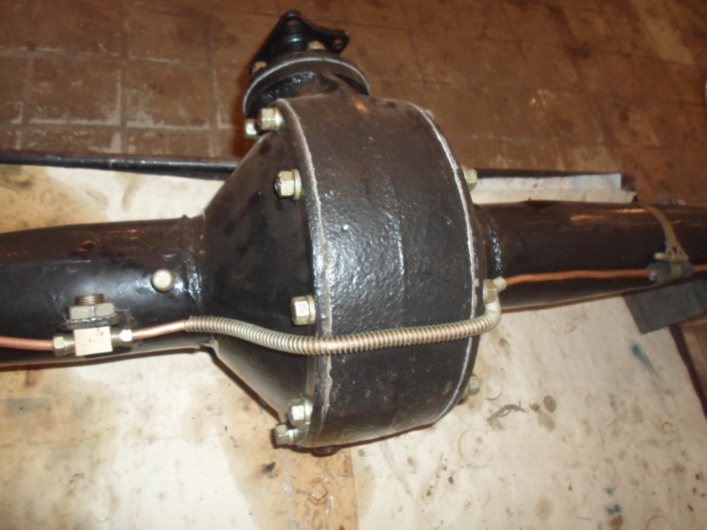

Закончил реанимацию заднего моста. Расписывать как это долго и достаточно сложно не буду, в теме у МАНКУСА все достаточно доходчиво и понятно написано, а так же есть куча литературы. Но, хочу обратить внимание на пару вещей с которыми столкнулся в процессе ремонта. Первое это как выбить подшипник из чулка, для этого я сварил выколотку плюс деревянная палка в виде распорки ниже фото этого чуда, вылитает подшипник на раз два. Второе, это сальник ступицы, оказалось он подходит от коленвала трактора беларусь или МТЗ , честно говоря я точно не запомнил, только нужно выточить кольцо под внешний диаметр, вот в принципе и все особенности SAM_1776.JPG SAM_1775.JPG .

ОТЛИЧНЫЙ РЕЗУЛЬТАТ !

Очень отличный результат!
Стараюсь, делаю все сам. Вроде получается неплохо, но все еще предстоит установить на машину и наладить что бы работало как положено.

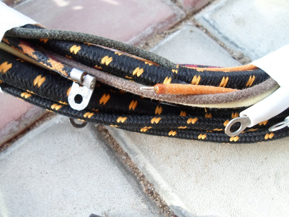

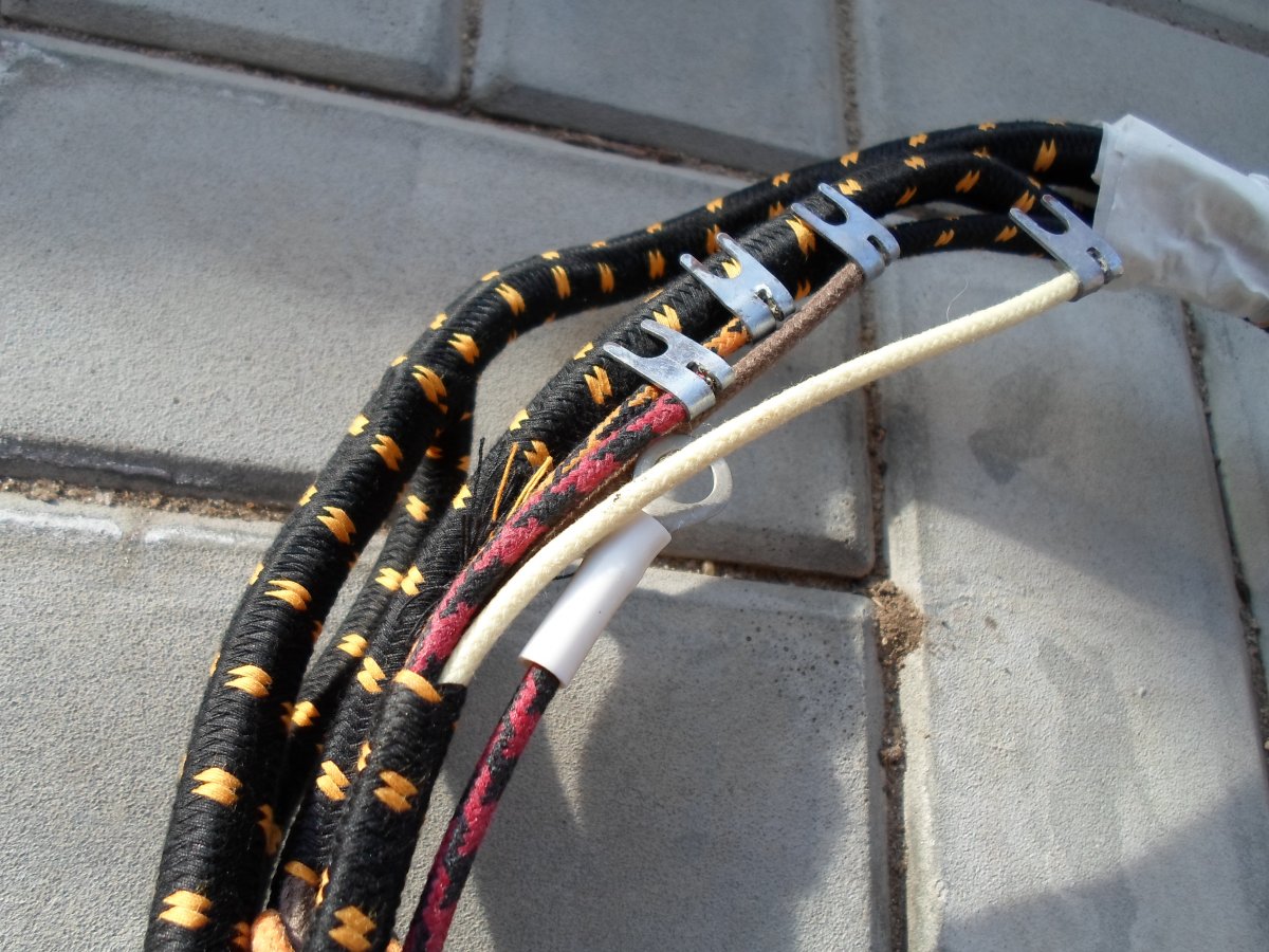

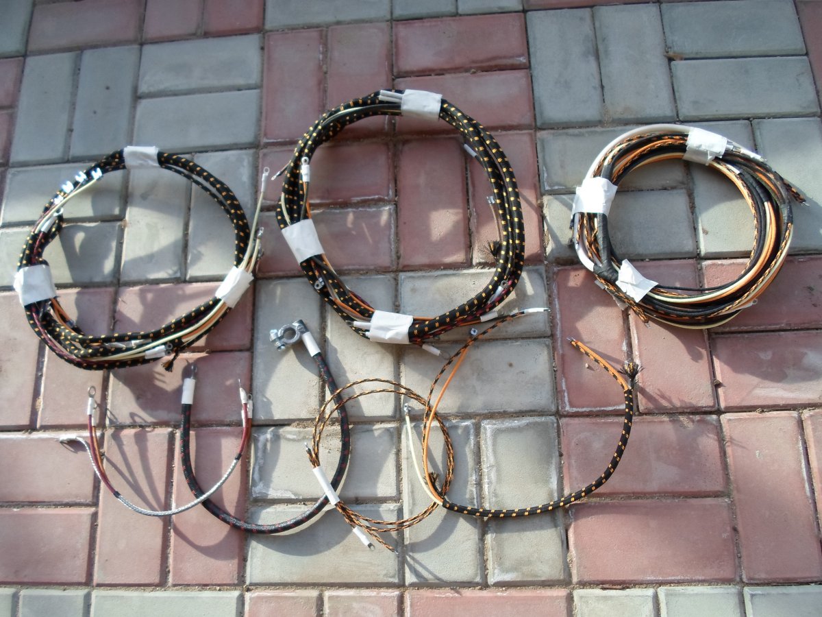

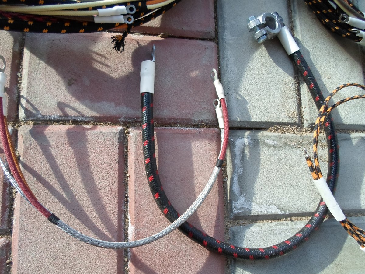

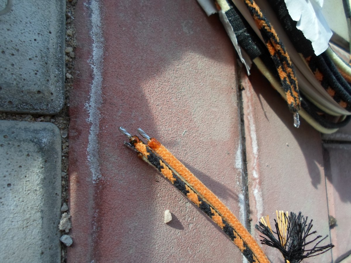

Пришла проводка сделанная на заказ под мою машину, делали в Колесах истории. Визуально все понравилось, провода оплетены туго ни чего не болтается, пропаяно хорошо. Как будет стоять на машине, покажет время.SAM_2075.JPG SAM_2076.JPG SAM_2077.JPG SAM_2079.JPG SAM_2080.JPG

Можете уточнить, под заказ это как?Вроде у них есть комплекты, вот они их и продают.Или вы им какие то разvеры скидывали или что ещё?
У меня ранняя вторая серия, со своими особенностями и проводка у нее своя. Такой проводки в наличии не было, делали по фотографиям и электрическим схемам для машин до 50г.
9 208
9 798
ну тогда расскажите, как да чего ) мне интересно !
UAZ
30.07.2013
304
8
Так он и говорит, по фото, да по чертежам ранних годов, чертежи в интернете, фото на сайте, так в добавок у них его схема заказ осталась, и если тупо не думая и не ломая голову пойти простым путем и связаться с ретродеталью и сказать "мне тоже самое" я так думаю и у Вас все будет хорошо.
Но это стоит денег и не малых!!!!!!!!! Да и вообще реставрация она денег стоит.
