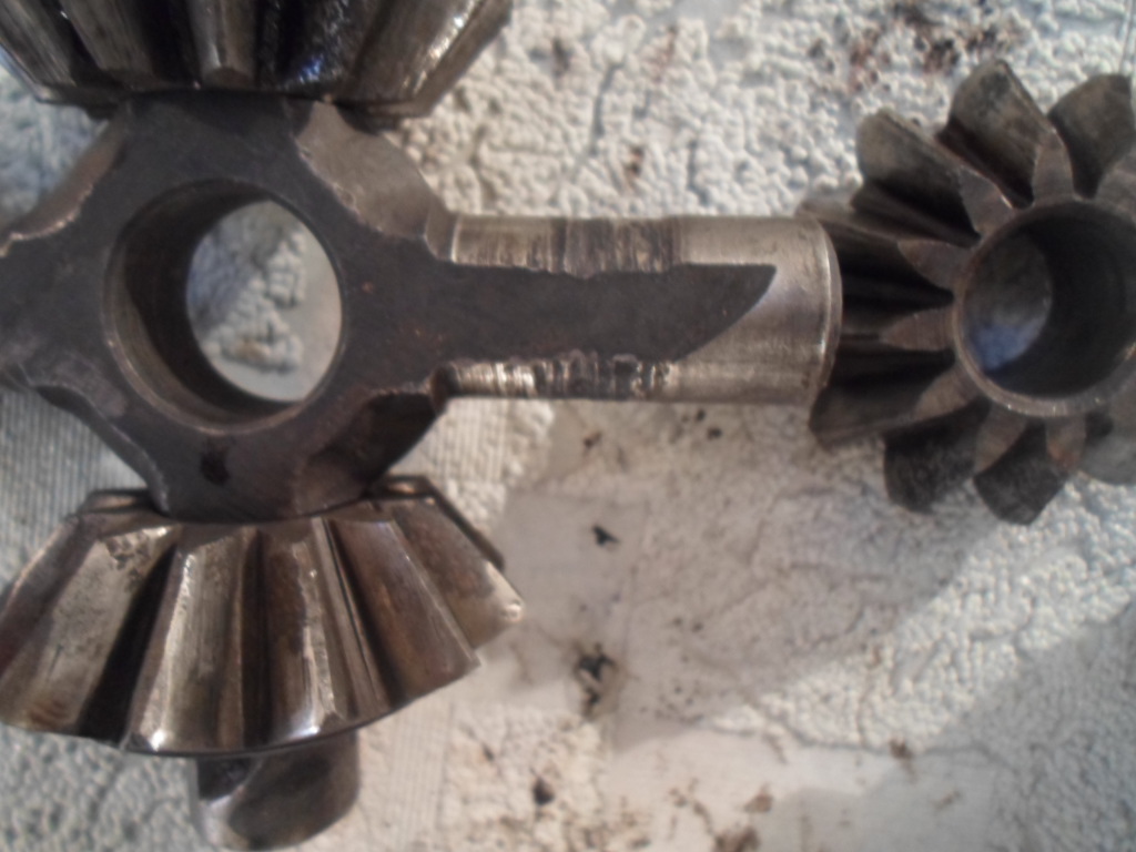

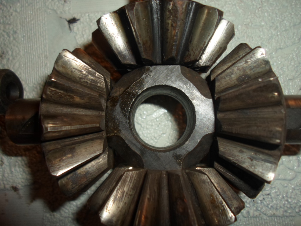

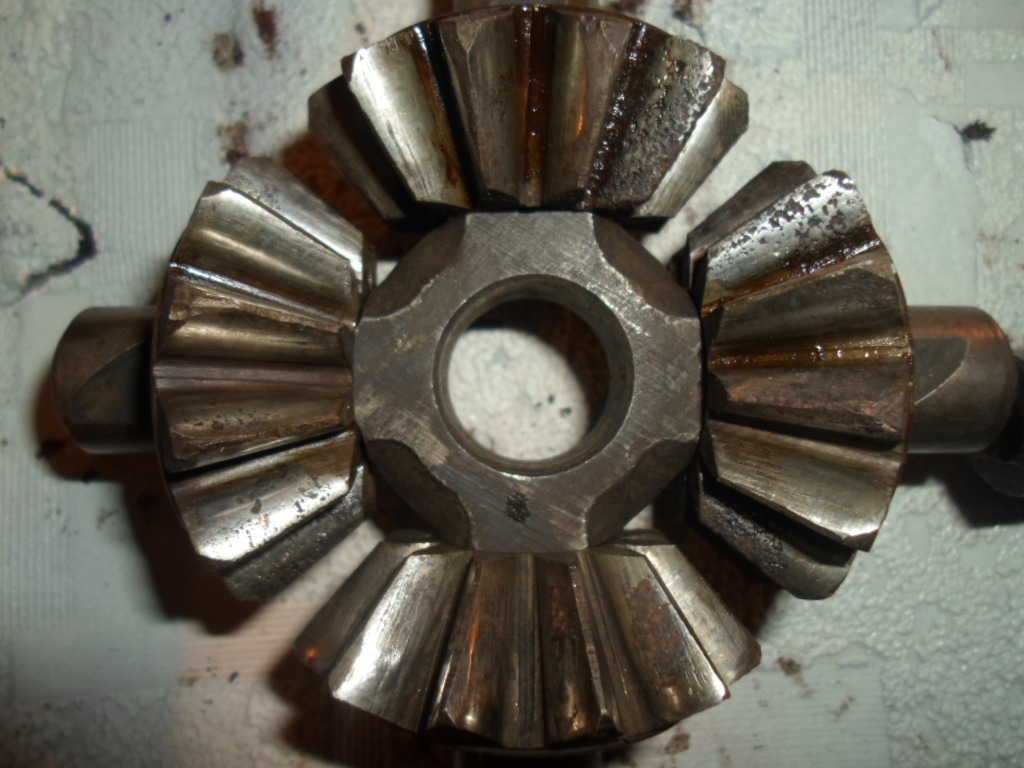

Полностью разобрал все, что у меня было по мостам. Увидел только дикий ужас. Как все это работало вообще не понятно. Одна из крестовин сателитного механизма оказалась кривой, невероятно но факт. На данный момент собрать мост не могу, нужен сателитный механизм. Ниже фото этого безобразияSAM_1744.JPG SAM_1745.JPG SAM_1747.JPG SAM_1748.JPG SAM_1749.JPG SAM_1750.JPG SAM_1751.JPG SAM_1752.JPG .

Такие у меня тоже есть, но я решил ставить только хорошие. В любом случае спасибо за предложение помощи.

Попробую, уазовский дифференциал не разбирал, что там не знаю, спасибо за наводку.
Коллега, штатно на уазе две оси саттелитов, перекрещивающиеся меж собой.
ИЖ-техно конструкцию узла модернизировало и получилась старая добрая крестовина. В силу разных причин я эксплуатировал уазы со свободным дифером и "разносил" мосты в мелкий винегрет. Иж-техновцы сделали действительно вешь и сейчас мост ( военный ) живет у меня счастливо.
ИМХО в победовском мосту та же шляпа, что и в москвичевском. Чуть больше нагрузки, и сателлит "приваривается" на какой-то момент к своей оси.
Проконсультируйтесь, можно ли завтулить саттелиты бронзой. Подобным образом сделанные диферы мне встречались не раз.

Сегодня у себя в Волгограде купил два сателитных механизма, оба при разборе оказались в идеальном состоянии. Всем большое спасибо за участие.

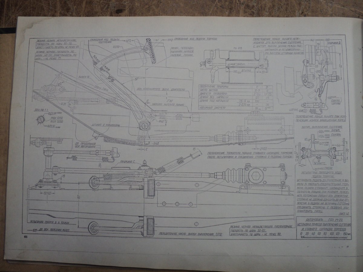

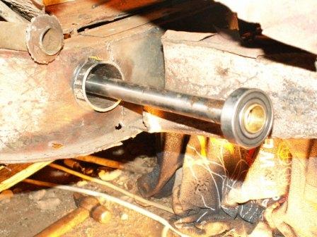

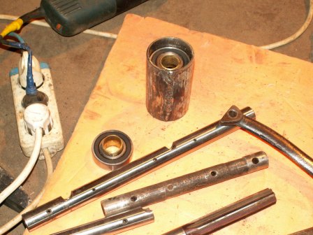

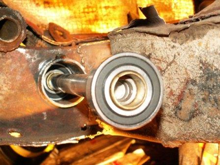

вот можно так решить )
ромонт педального узла2.jpg ромонт педального узла.jpg ромонт педального узла3.jpg ромонт педального узла4.jpg ромонт педального узла1.jpg
вот тут ... в верхнем правом углу смотри
Реакции: -=bolt=- и EvgenB
4 848
9 337
Спасибо Дима ! Подшипники ставить не буду , хотя идея неплохая. раньше сам видел такое решение .
