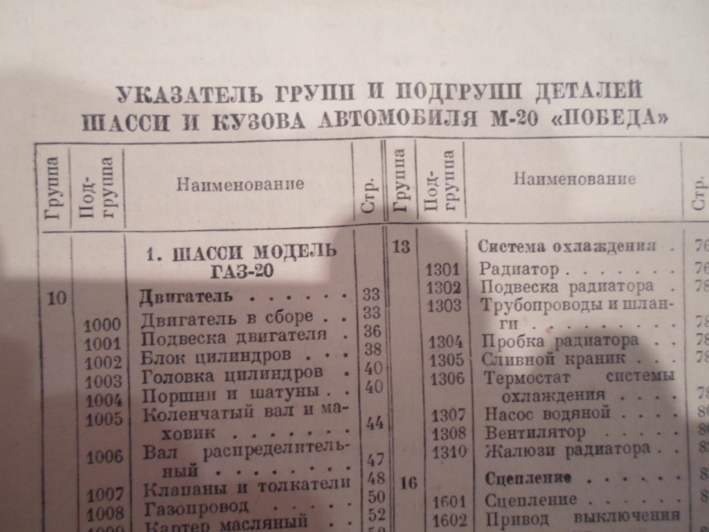

Сегодня в каталоге за 1950г искал информацию по ручнику и наткнулся на интересное обозначение газ 30 седан, кто нибудь в курсе что это за модель кузова?
Кирилл
14.06.2014
1 666
493
Стандартный кузов Победы - это седан, 30 - это префикс деталей, относящихся к кузову. 20 - это детали шасси.

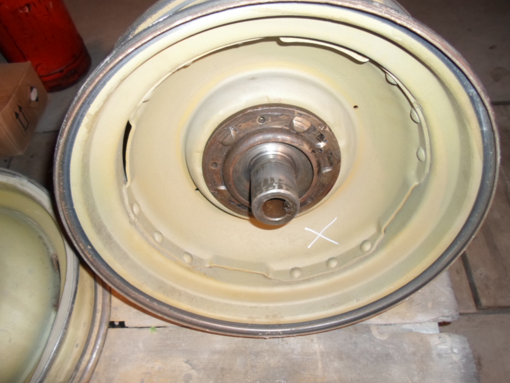

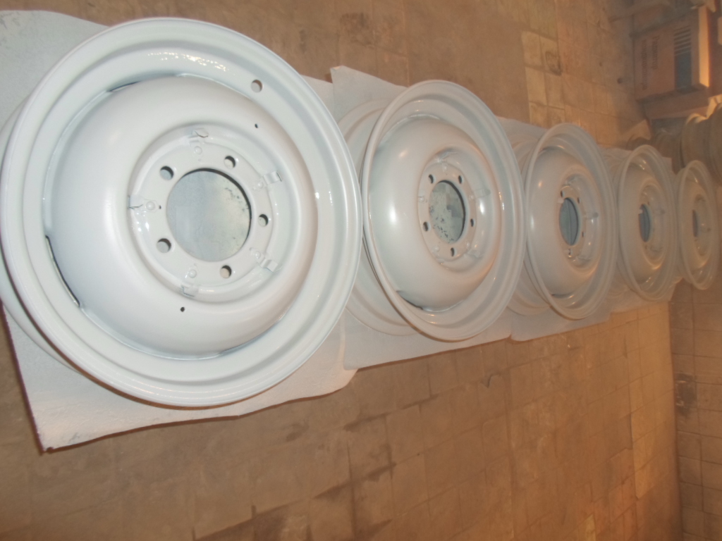

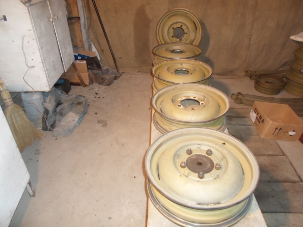

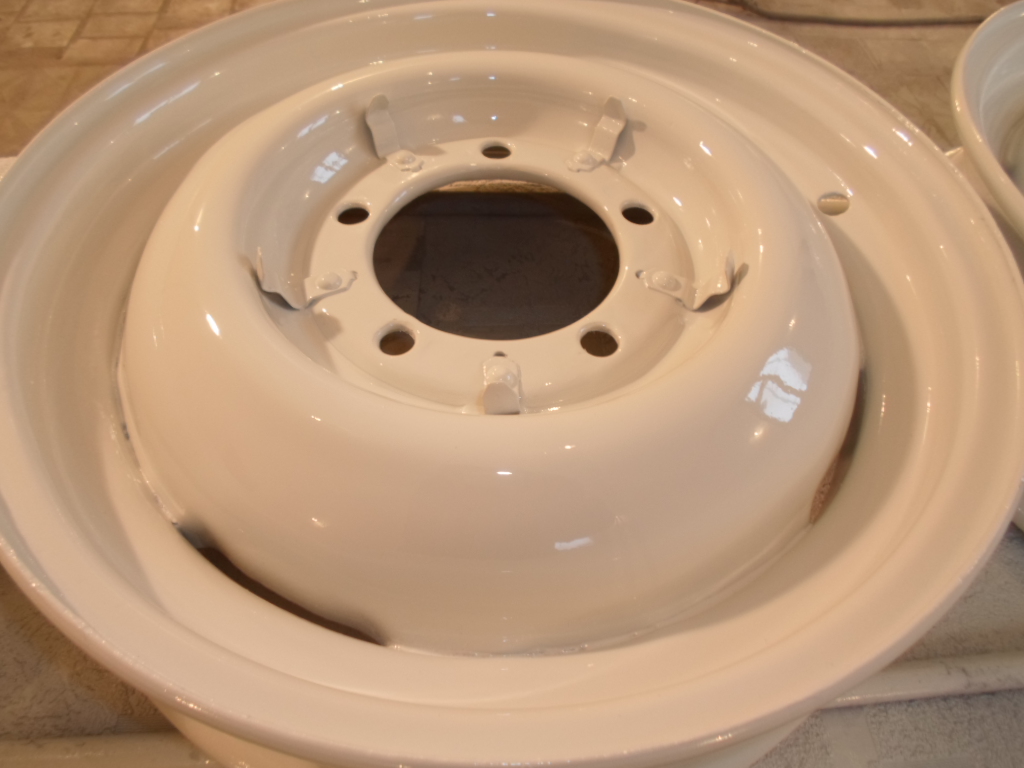

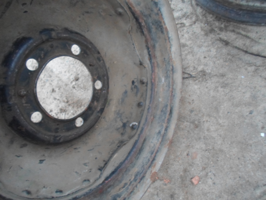

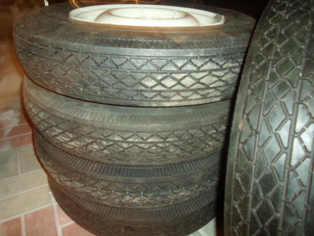

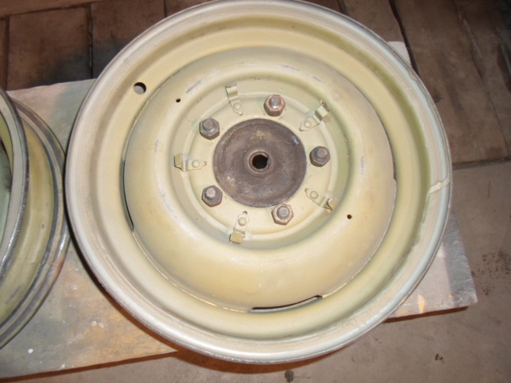

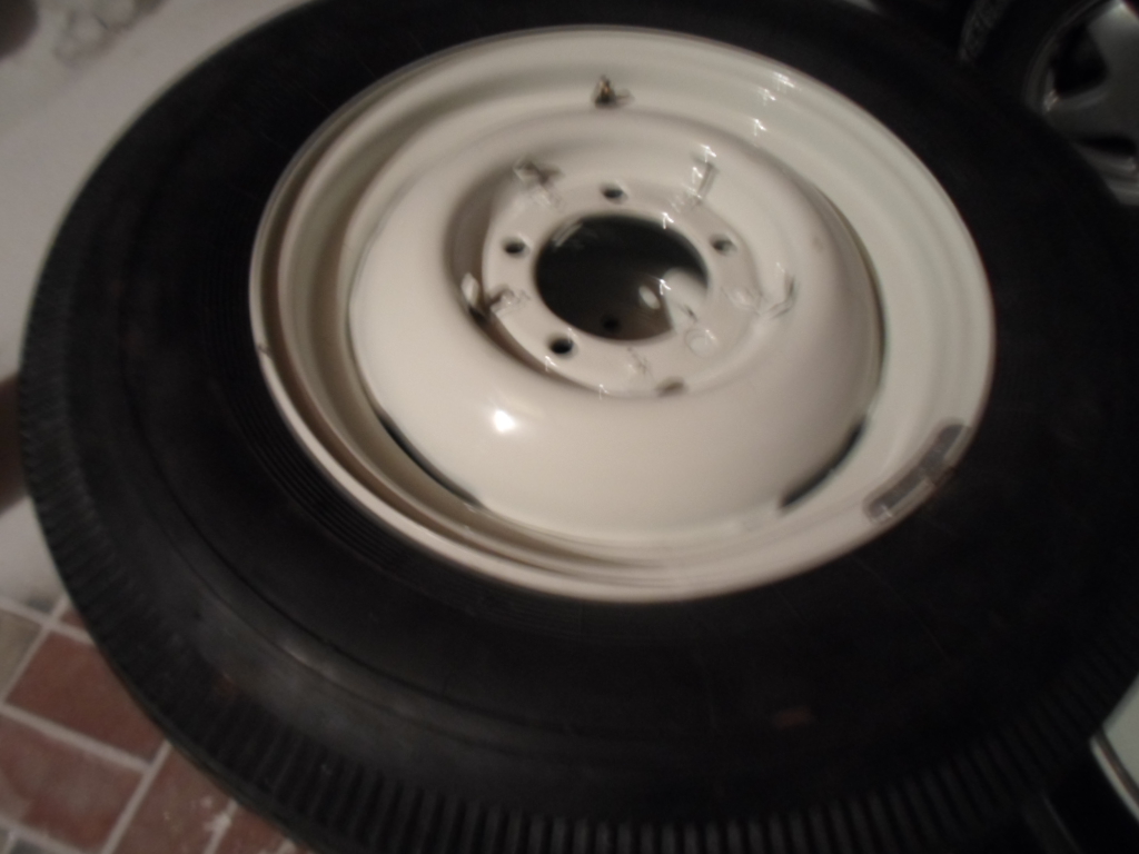

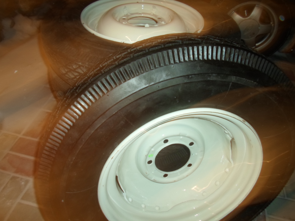

Сегодня закончил реанимацию колес на свою победу. В моем случае исходники дисков были не очень, работу с ними проделал большую и трудоемкую, время затратил кучу. Поэтому если кто еще не брался за диски могу сказать на своем опыте, лучше подольше поискать достойные экземпляры. Резина была куплена новая, диски пескоструил, отверствия под шпильки обваривал и обтачивал. Центральный круг подгонял под ступицу отстукиванием маленькой кувалдой через приспособление. Затем прокатка, мелкие неровности зашпатлевал стекловолокном, грунтовка и покраска. Ну а дальше вот результат. SAM_1434.JPG SAM_1435.JPG SAM_1653.JPG SAM_1655.JPG SAM_1656.JPG SAM_1676.JPG SAM_1685.JPG SAM_1698.JPG SAM_1704.JPG SAM_1705.JPG
varvar
22.11.2015
803
207
Саратов
Олегыч !! Вы монстр ! Здорово получилось !
Ничего сверхъестестественного я не делаю, у меня так же как у Вас есть большое желание довести начатое до запланированного результата. Насколько я в курсе Вы сейчас занимаетесь салоном, вот там нюансов очень много.

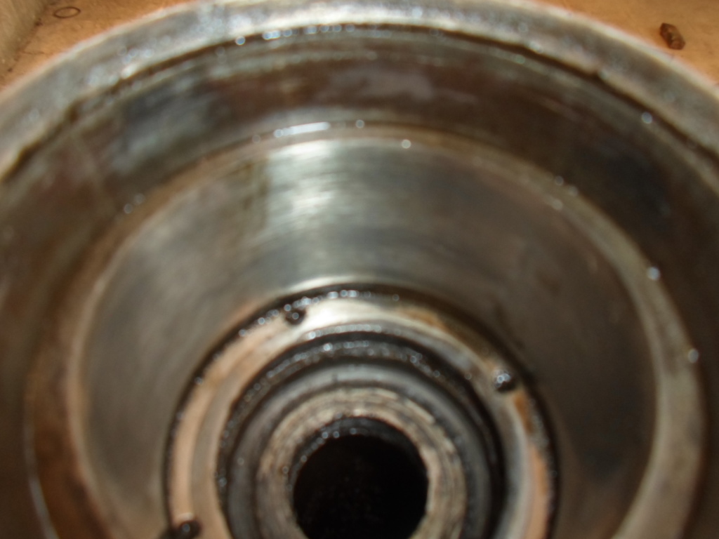

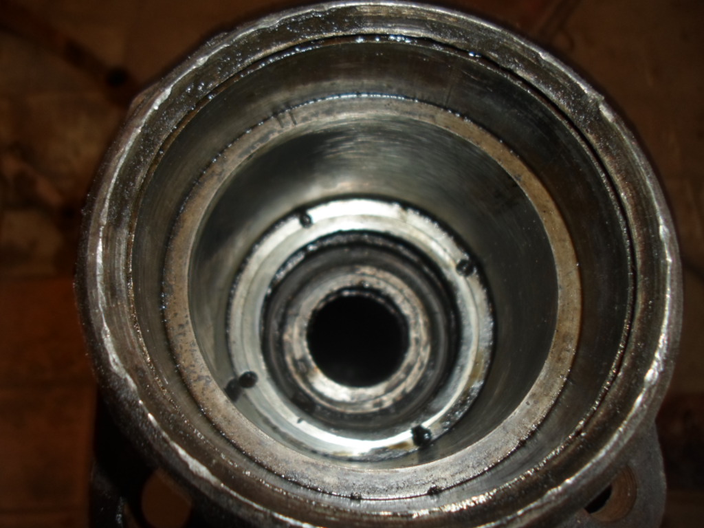

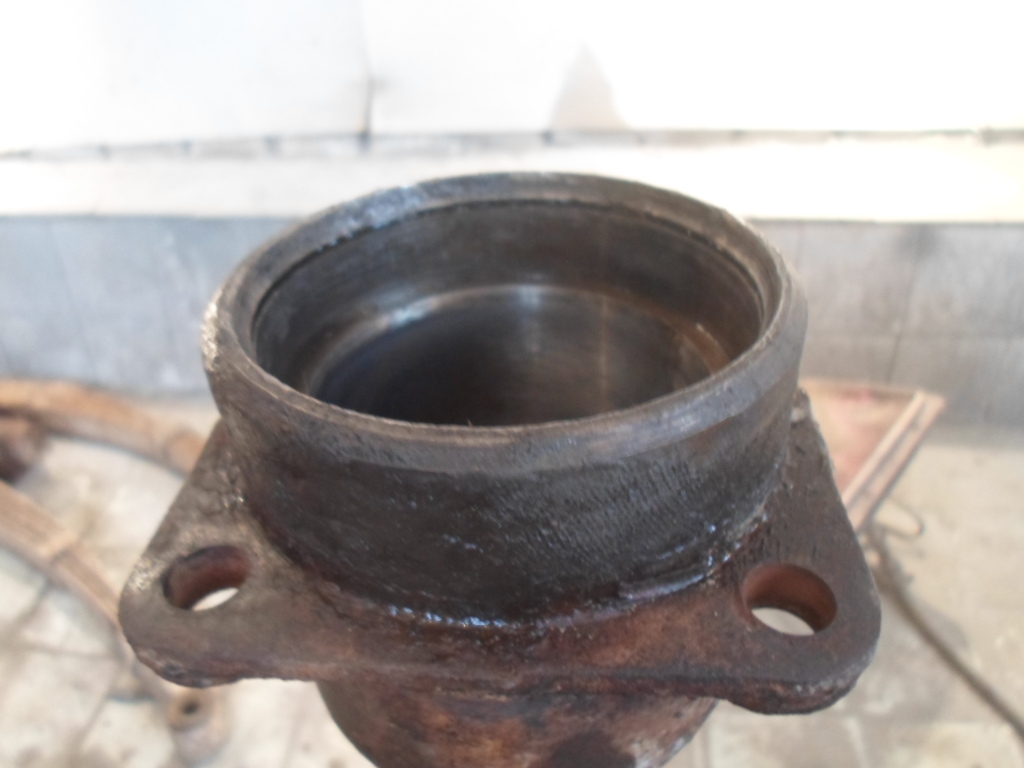

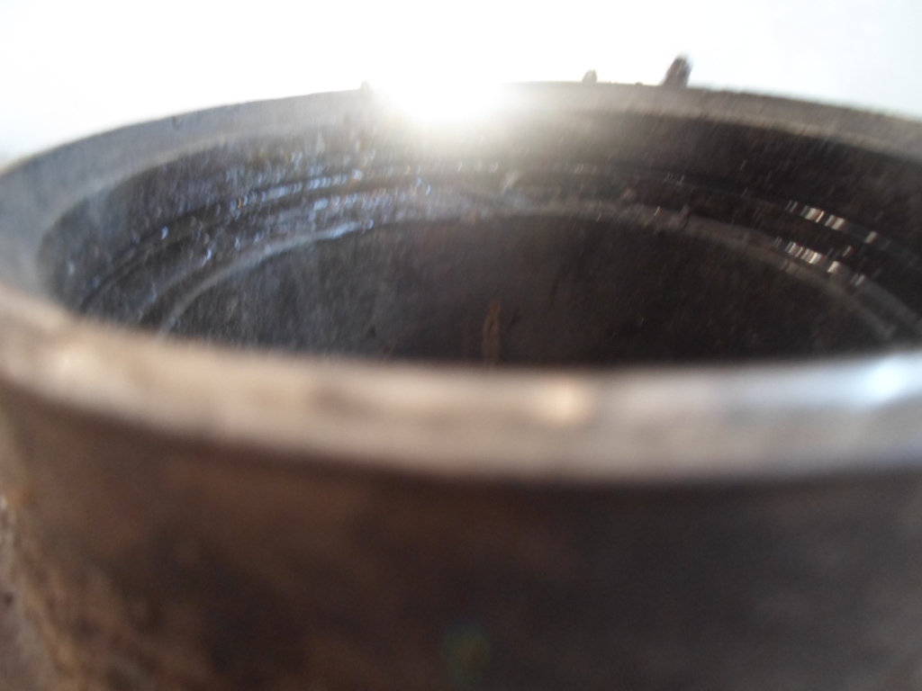

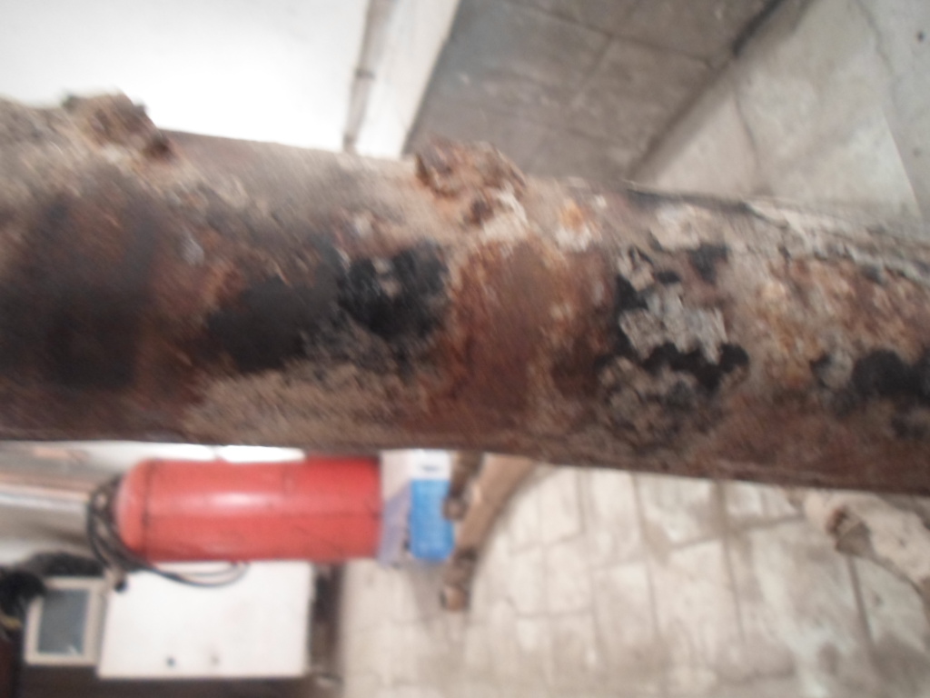

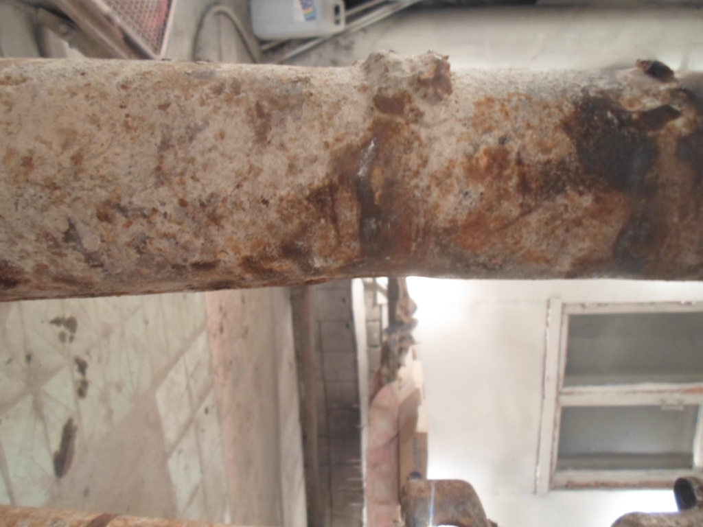

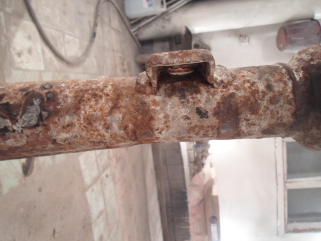

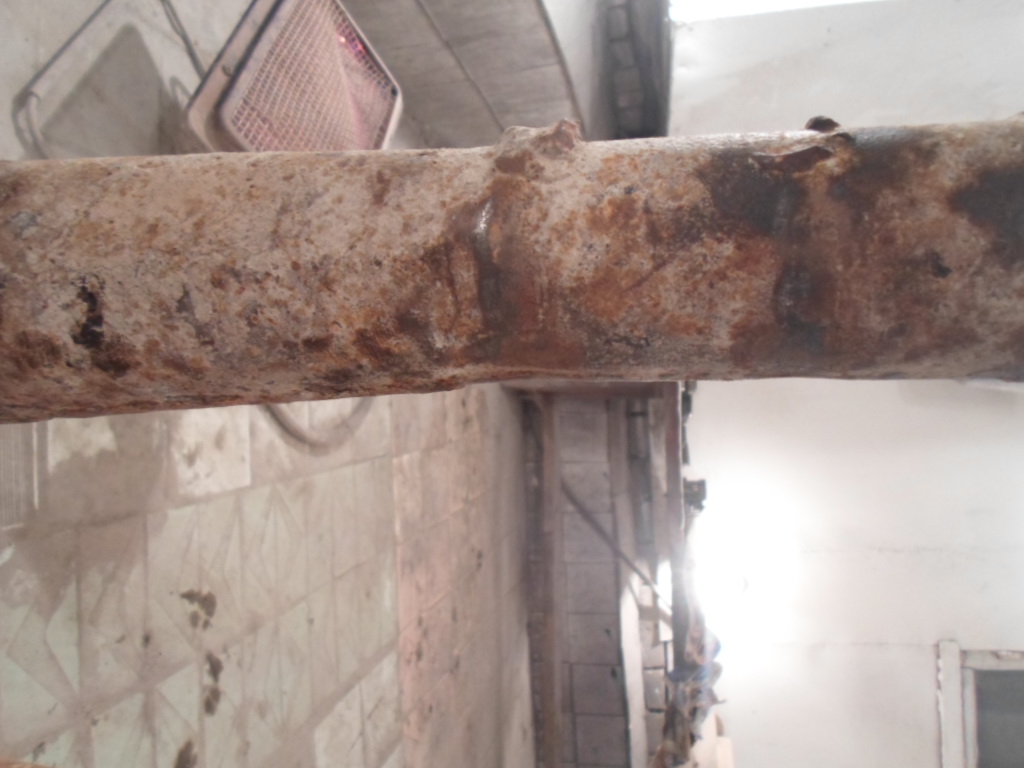

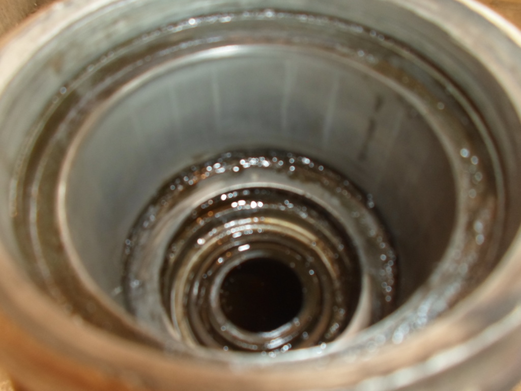

Разобрав два задних моста, обнаружил что места под ступицы и стопорные кольца разные. А так же разные задние сальники ступичного подшипника. Мост с моей машины 1950 года имеет дальние внутренние ступичные сальники в виде обжимной пружинки, одна из пружинок сношена и должным образом не будет выполнять свою функцию. Как ВЫ думаете: если смазка от главной пары по полуоси будет попадать в ступичный подшипник это критично или нет. По идеи чем больше смазки тем лучше, но в подшипнике должен быть литол а попадать будет нигрол. Чулок со второго моста ставить не хочу, потому что в местах под стремянки он выдавлен.SAM_1728.JPG SAM_1730.JPG SAM_1731.JPG SAM_1732.JPG SAM_1733.JPG
8 965
8 455
нигрол туда попадать не будет... сальник ставиться так, что бы литол не выходил...
почитайте тему про подшипники и сальники
8 965
8 455
что значит выдавлен??... мост из стали.. его можно подварить!
дайте фото чулка выдавленного
4 468
7 504
Чулок кривой в районе стремянок или это кажется на фото ?

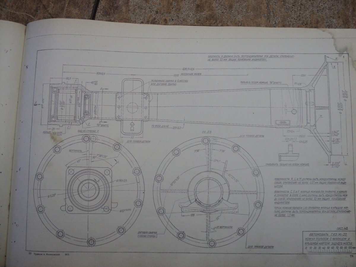

Нет не кажется, чулок действительно выдавлен стремянками. Буду ставить чулок с машины 55 года там он в достойном состоянии. Попозже выложу фото всех дефектов которые обнаружил при разборе мостов, их ой как не мало.
4 927
2 734
33
Надо глянуть свой мост, но по-моему так и должно быть. Был у меня где-то чертеж чулка, вечером отфотографирую.
8 965
8 455
Его не возможно сдавить стремянками )
это скорее кто-то молотком поработал..
