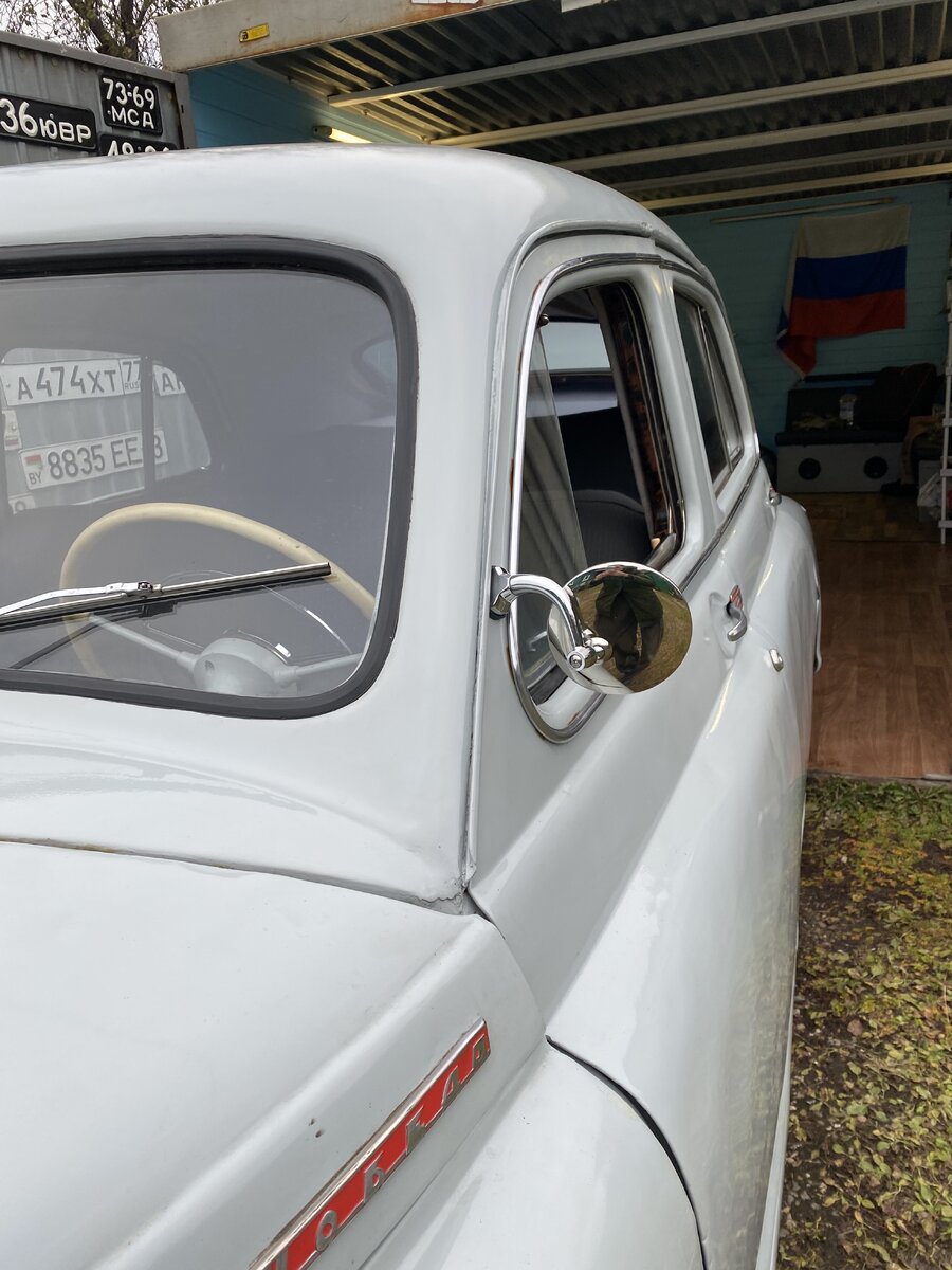

Всё таки договорился я с собой купил и установил левое зеркало))
Алекс
28.02.2008
732
1 031
Калуга
Круто. А видео типа русская версия Wheeler Dealers на Дискавери, согласен с mickas)
