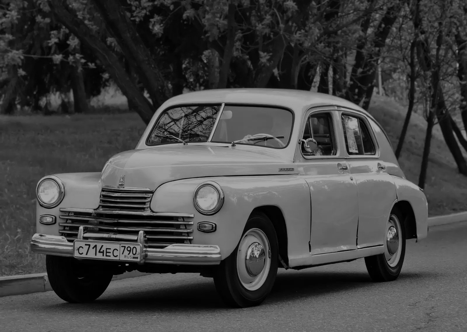

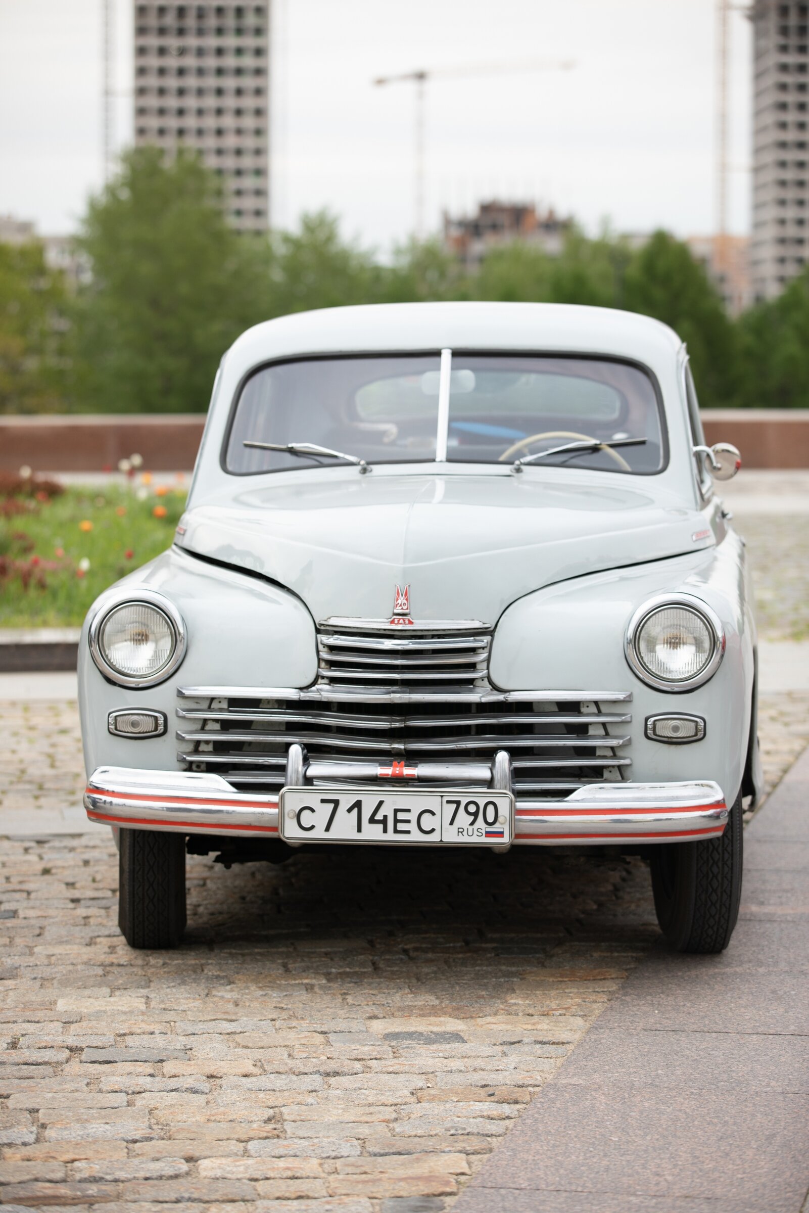

Да хотел пошутить я! Я сообразил, что горит мигающий в это время "поворот". Прошу прощения. И переключатель света тут не причём. Они в принципе все одинаковые. Всё дело в схеме подключения. Если на ножной переключатель напряжение подаётся с главного - одна схема - габариты горят всегда. А если с ножного переключателя подаётся на главный - можно сделать "городской" режим, 2-е положение - габариты ближний. 3-е положение "за городом" - переключение ногой ближний-дальний. С Уважением, Олег.

Многие габариты присоединяют к задним фонарям и они горят при включенных фарах, у меня на современной Буханке так с завода. Но тут, как раз, все правильно, как тогда и было!

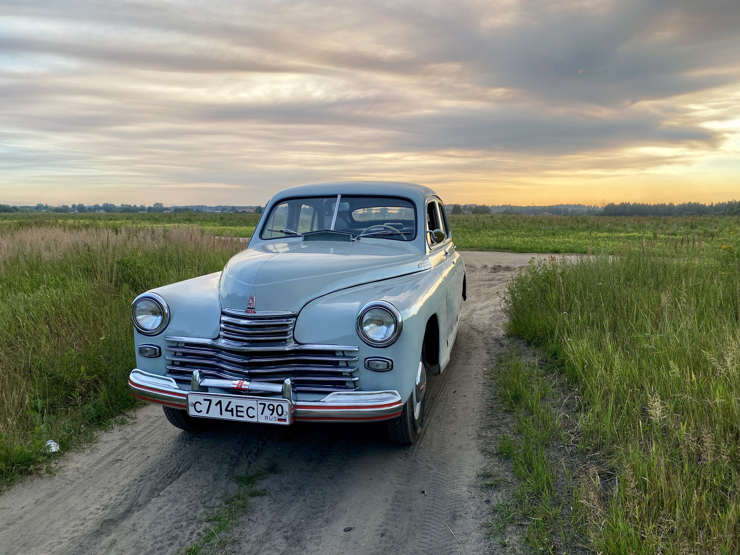

Тут только российский номерной знак выдает, что фото относительно современное. Ну и зеркала на таких ножках у нас появились относительно недавно. Обычно 21-ые чаще всего ставили. Опять меня понесло... Нет, мне действительно нравится! Если фото не постановочное, то номер и боковое зеркало - неизбежность.
