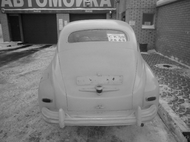

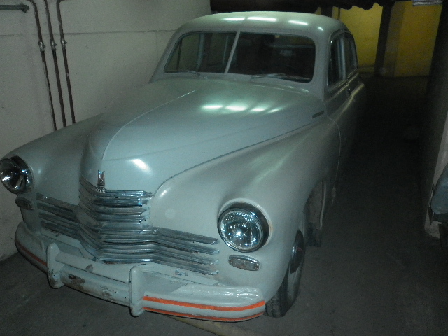

Приветствую!!!

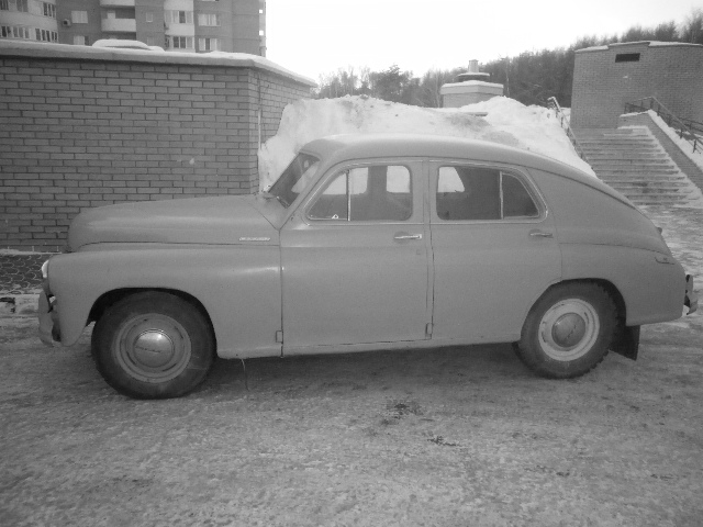

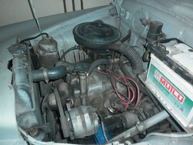

Всегда нравилась победа, но никак не попадались варианты соотношения цена-качество. И вот в начале декабря 2010 года наткнулся на объявление в интернете. Позвонил, посмотрел. У дедули была с 1953 года. Удалось сбить в половину цену и она моя :D
Дедуля снял с учёта и приехал на ней ко мне в гараж. Из неродного: руль с газ 69, радио, резина с варшавы, пластиковые крылья и карб жигулёвский.
В данный момент подыскивается мастерская для полной реставрации автомобиля(состояние с конвеера).

В нашем полку прибыло! :D

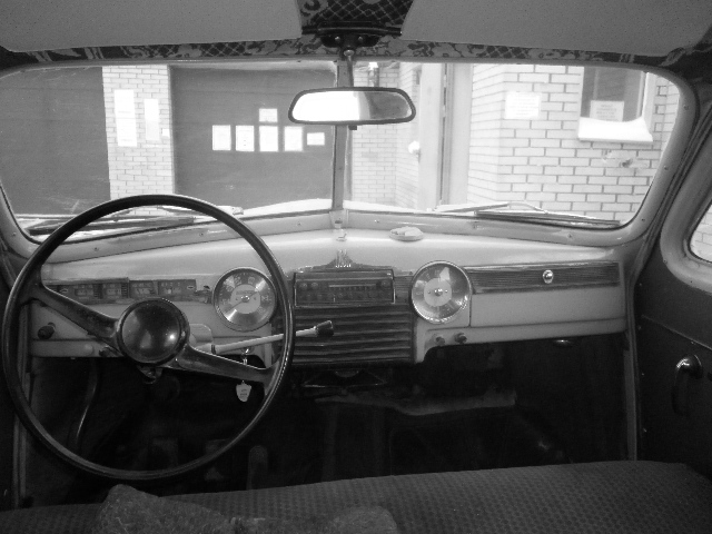

Поздравляю! Странно, ее что-то не помню( активно ищу Победу и поныне).

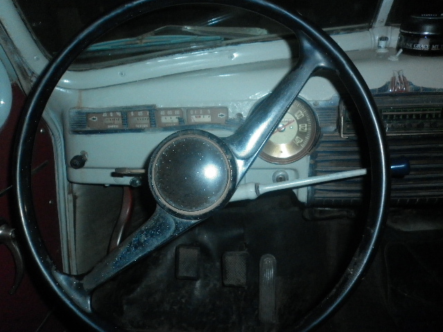

Кстати, руль по-моему с Нисы или Варшавы, но никак не с Газ-69.

Поздравляю! Судя по фото состояние достойное, только вот со списком неродного Вы поскромничали)))))

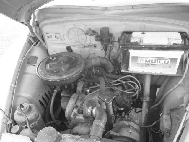

Подскажите если видите,что ещё не родное. Это то, что я успел усмотреть.

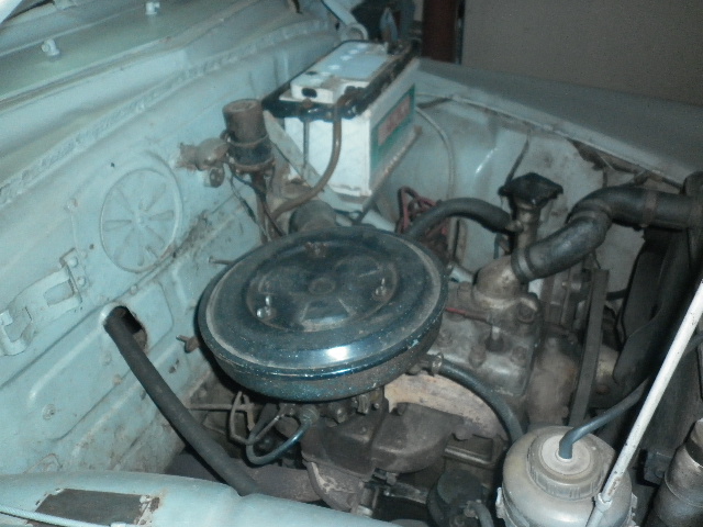

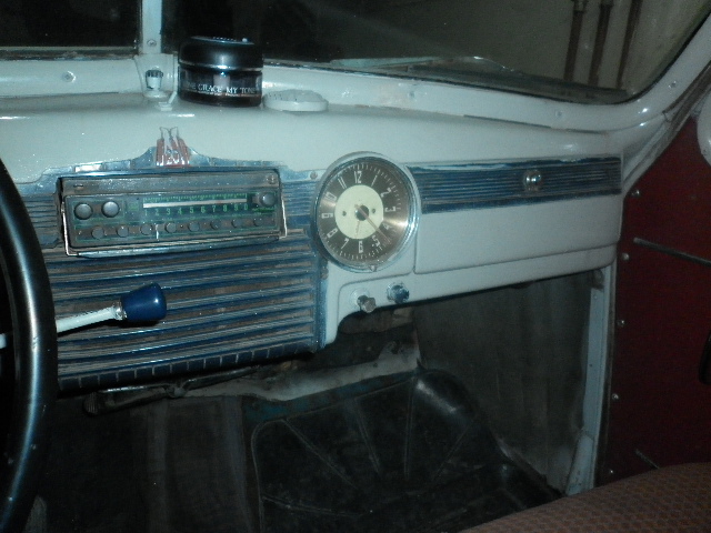

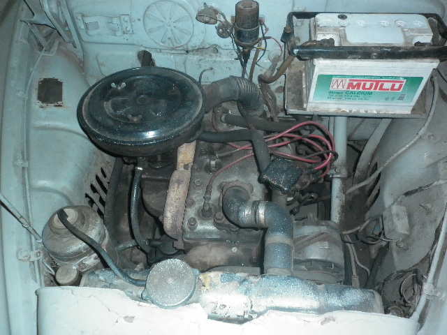

На вскидку, учитывая что машина 2й серии:Козырьки, зеркало салонное заднего вида, комбинация приборов, руль, под капотом все навесное, ободки фар, фары
9 327
30 670

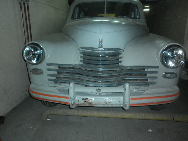

Выпускной патрубок ГАЗ 69,радиатор Жук,ФТО и держатель проводов нет,но есть лишний расширительный бачок,подкапотная лампа ГАЗ 24....
Машина хороша,удачи в восстановлении !

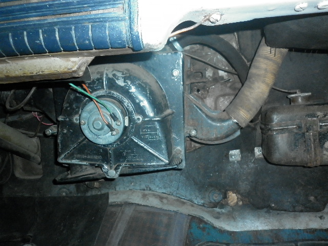

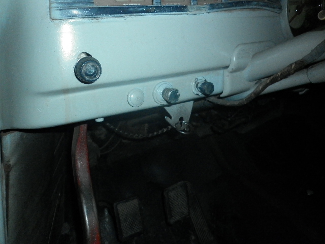

+ лишний тумблер на панели, отсутствие держателя номера, крышечки перемычки между клыками, ещё вроде с печкой что-то не могу разглядеть)
13 354
5 660

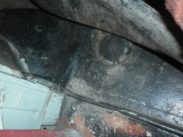

ну в общем хватает лишнего... и замочек на лючке б/бака, и омыватели, и горшки фар, неправильная площадка АКБ, отсутствуют сливы воздухозаборника,пружины капота не те, резаный моторный щит под лепесток и прочее...

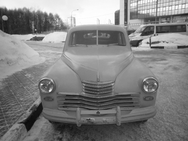

А бамперы под краской как себя чувствуют?

Бамперам плохо под краской.

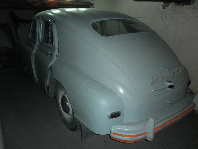

жаль фото чб.
hippon
17.06.2010
938
Сергиев Посад
да чб фото мало информативно. не понимаю - почему нет оловянной таблички с номером кузова под капотом? мне казалось что на всех двушках имеется..
