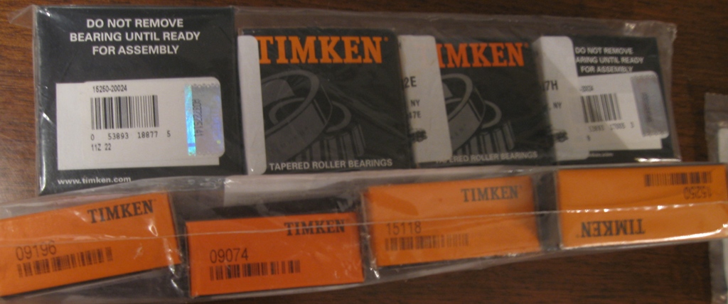

Получил на днях подшипники передних ступиц из Америки. Timken. Made in USA! 4 подшипника с обоймами обошлись примерно в 4150 рублей. На днях выложу фото подшипников. :D

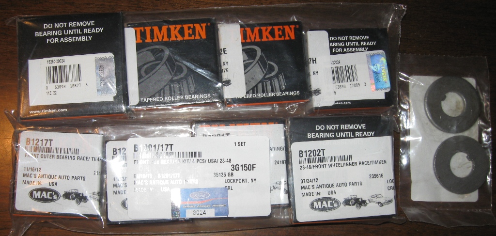

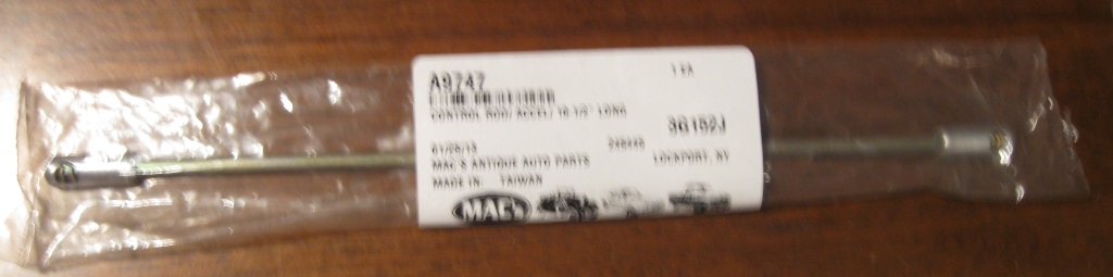

Вот такие подшипники передних ступиц от Форда 1932-36 годов. И тяга газа идущая вдоль двигателя к карбюратору. Тяга газа оказалась на пару сантиметров короче - может это только на моей машине? :cry: Летом придётся либо подгибать поперечную тягу, либо удлинять эту :D .
