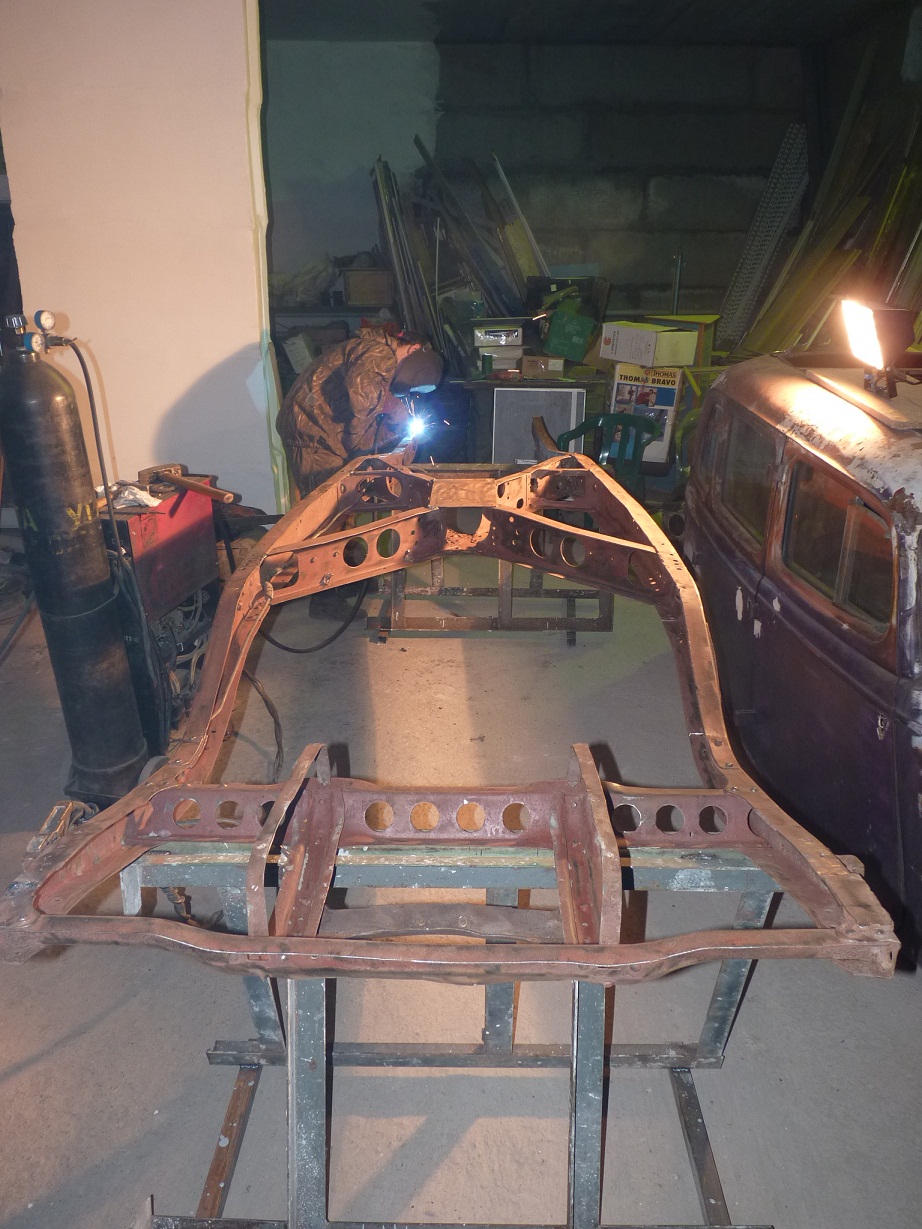

сегодня закончили реставрацию первой рамы - отгрунтовали и начали реставрацию второй рамы
9 832
14 440
Красная рама от 11-73, светлая - от М-1. :D
ВОВАНЫЧ
09.01.2013
112
20
так точно - а как вы узнали - я определил не сразу - и ещё можно вопрос - рессоры газ м1 как определить есть какието критерии - спасибо
По перемычкам рамы! Внимательно посмотрите на них и найдёте отличия!
Рессоры на М-1 и на 11-73 разные, как по креплению так и по длине.

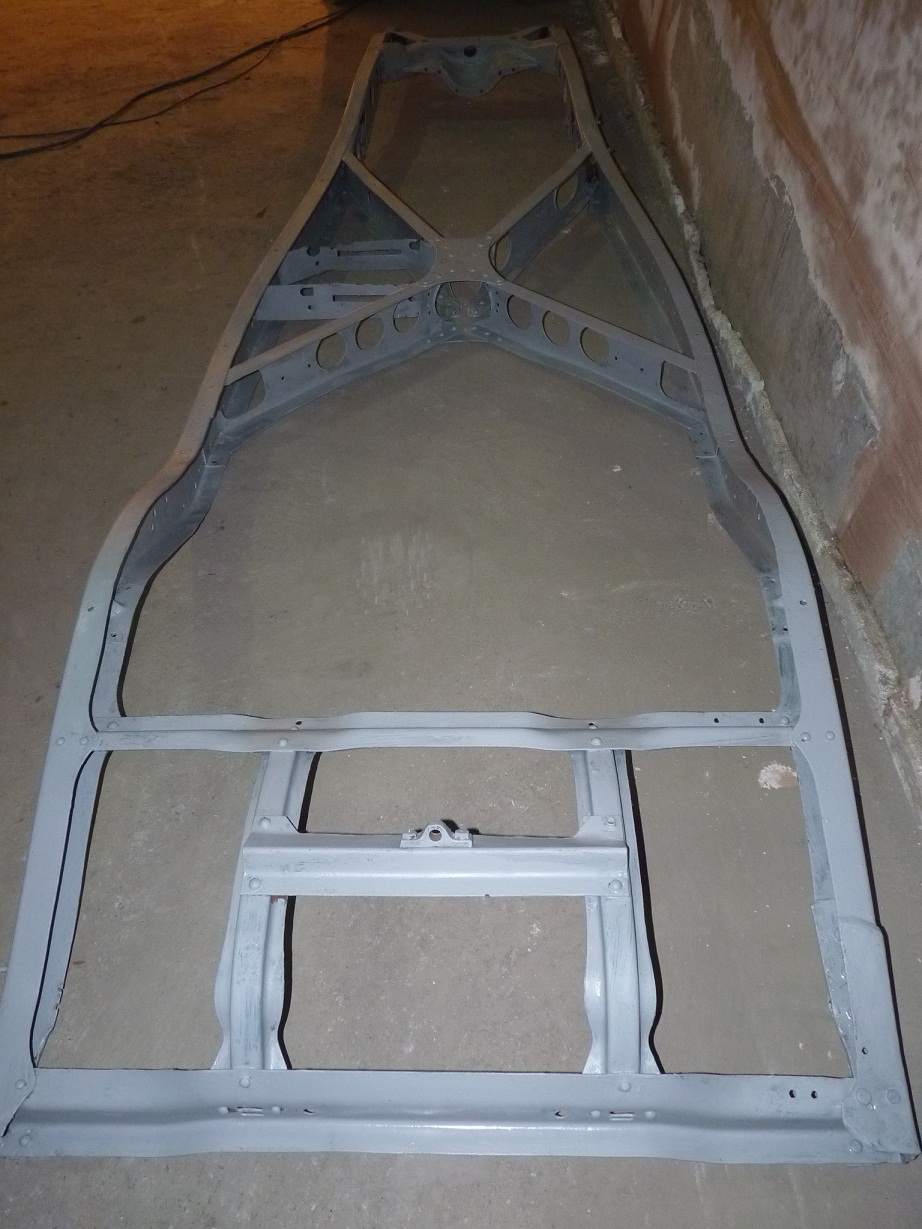

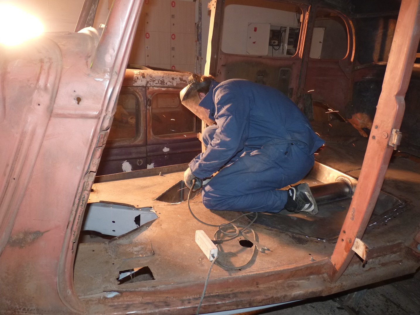

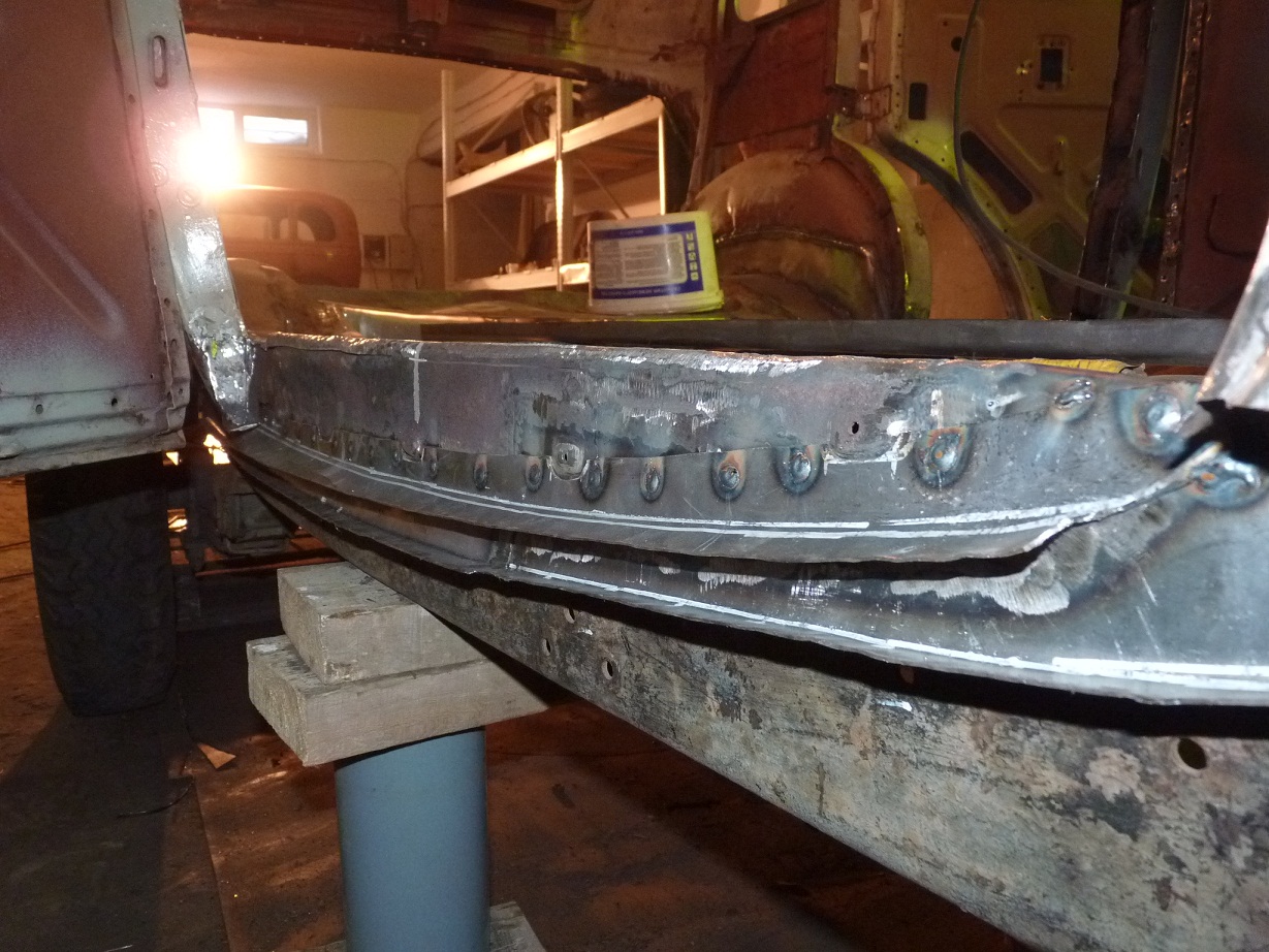

сегодня закончили реставрацию рамы газ м 11-73 отгрунтовали примерили на неё кузов - слава богу сел хорошо без зазоров затем вварили заднюю часть днища и инструментальный ящик - получилось вроде ничего....

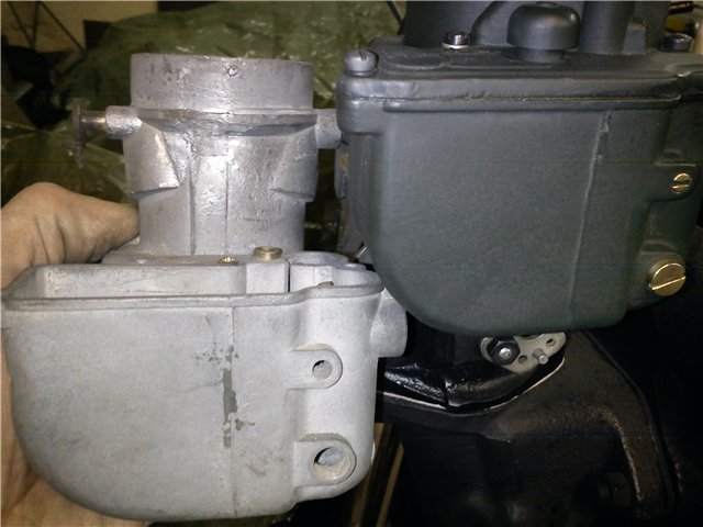

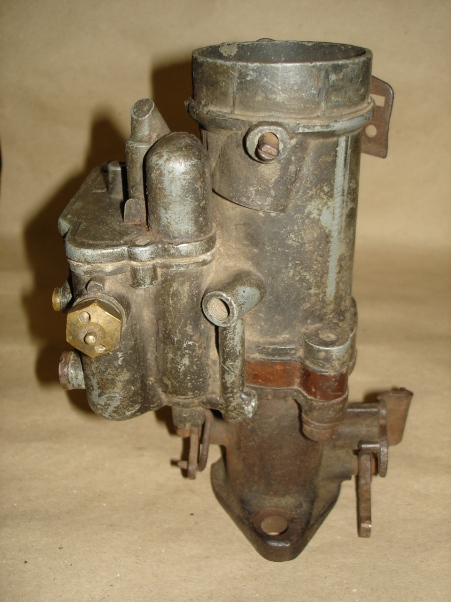

денис 26
10.09.2010
273
60

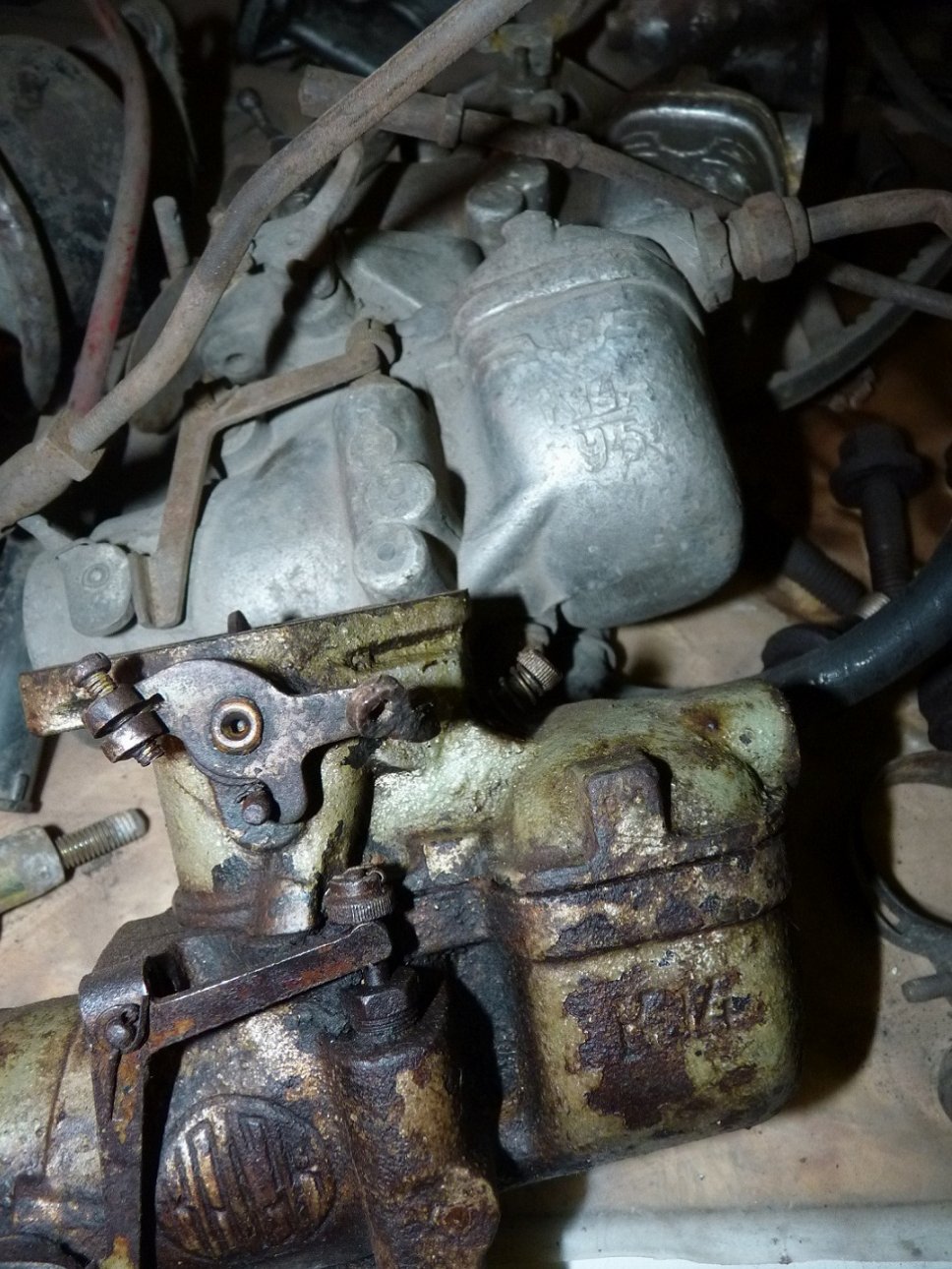

Очень повезло кому-то с карбюратором :D

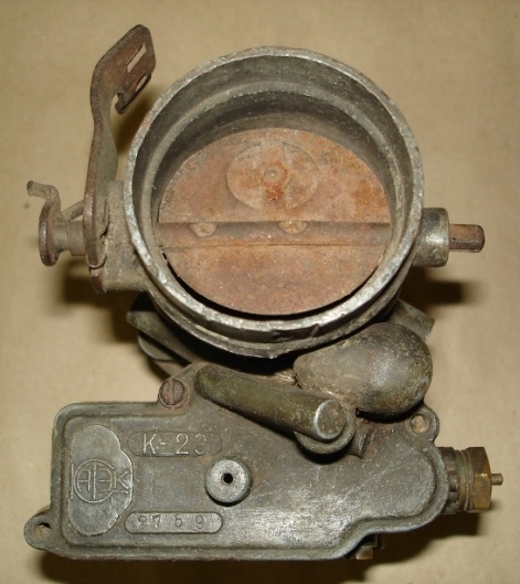

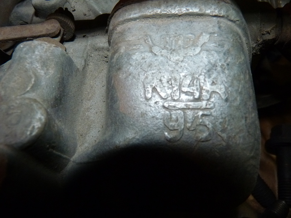

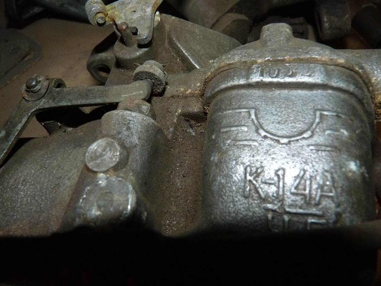

у меня три карбюратора но они К 14А

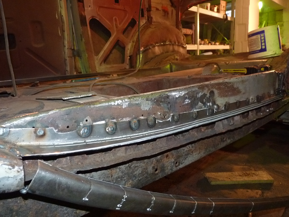

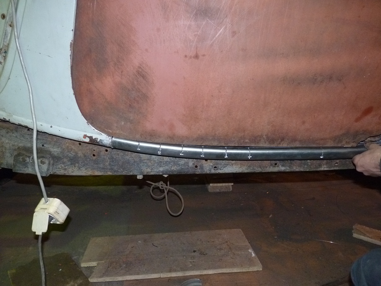

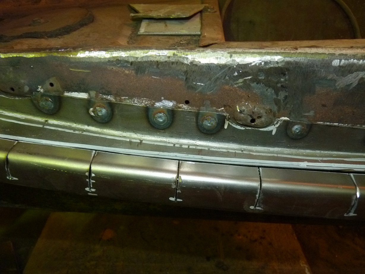

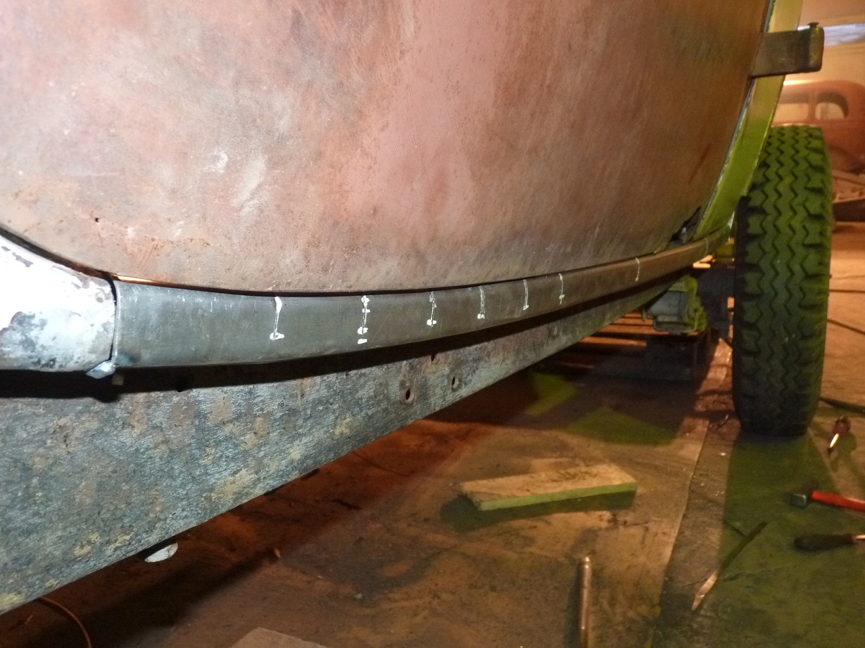

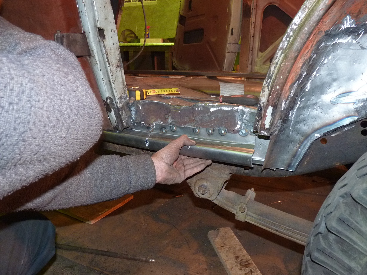

сегодня целый день подгоняли пороги оцените может что неправильно сделали - точных схем нет делали по фотографиям - но чертежи схематично накидали...
ВОВАНЫЧ
09.01.2013
112
20
в целом как то так...
EDUARD
30.09.2011
9

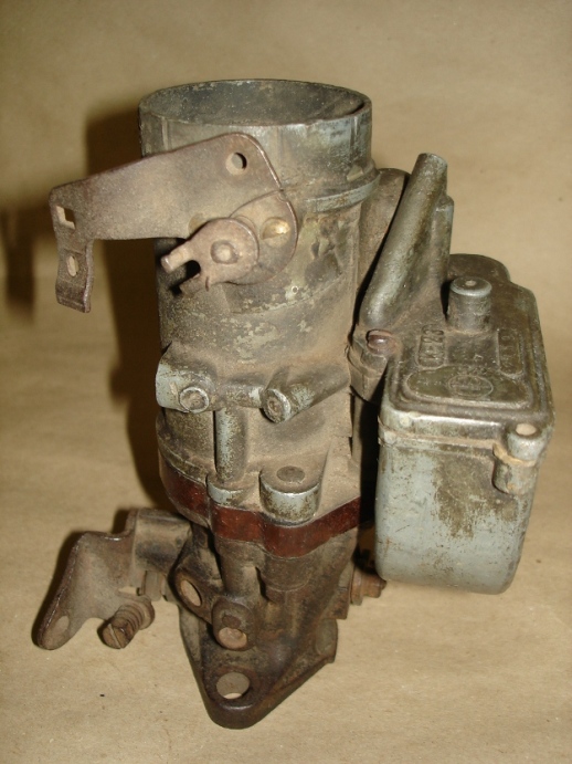

Не удивительно достоверно сохранившихся 23-их можно пересчитать по пальцам ,кстати может у кого есть крышка ...скомплектовать карбюратор .
Зазоры между дверями и порогом лучше делать побольше- 6-8мм. Чтоб запас на регулировку был . Иначе при малейших перекосах кузова двери начинают по порогам тереть... :(
