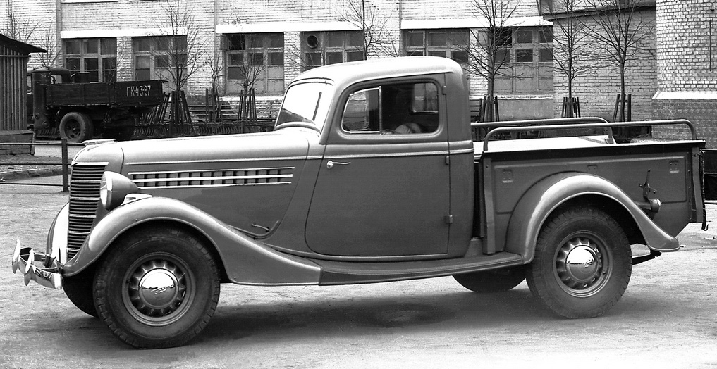

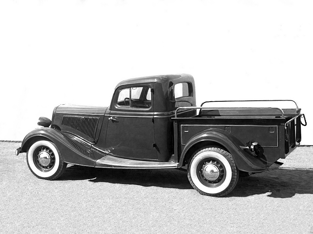

Тёмно-зелёный! Собственно завод красил машины в такой цвет! А пикапы активно использовались в армии!
А по поводу 415 - нашёл в интернете фото выставочной машины. Она явно не чёрная, может даже и вишнёвая так как на ней светлые цировки, скорее всего жёлтые, ну и колёса с белыми боковинами! :D :roll:

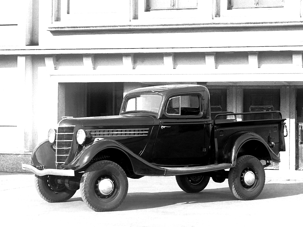

А вот фото 61-415

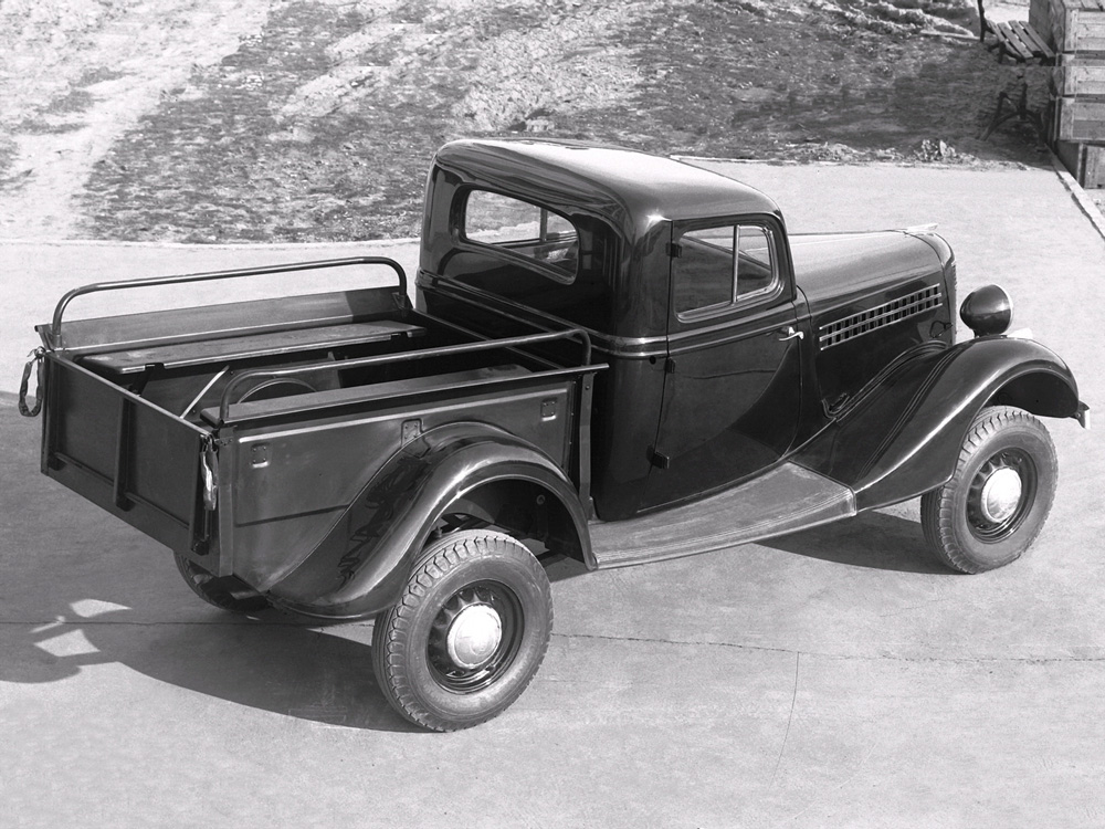

Вот ещё вид.
