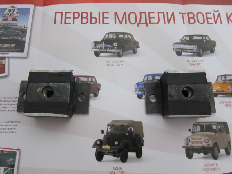

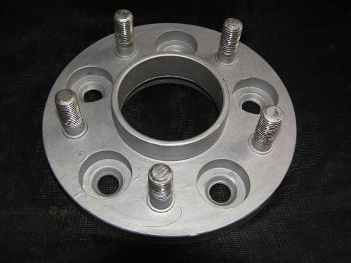

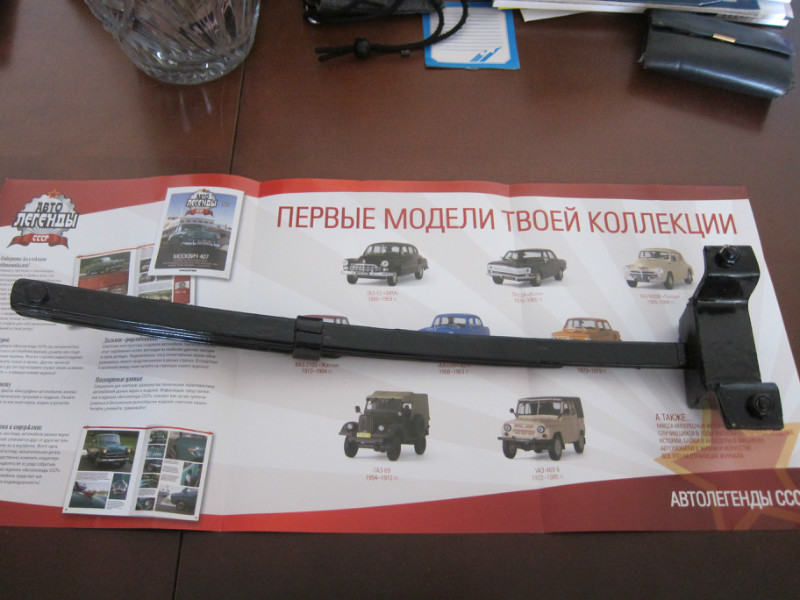

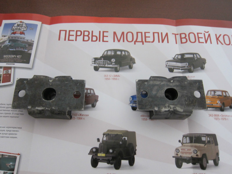

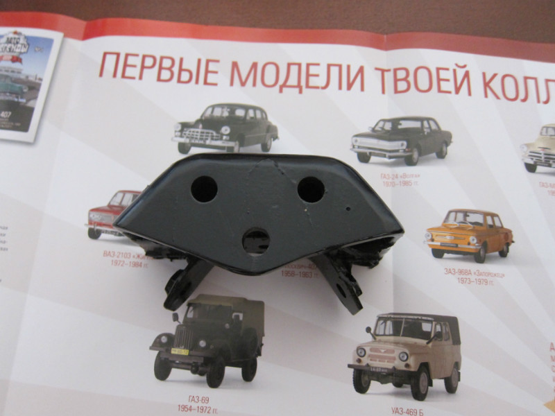

еще
9 469
13 188

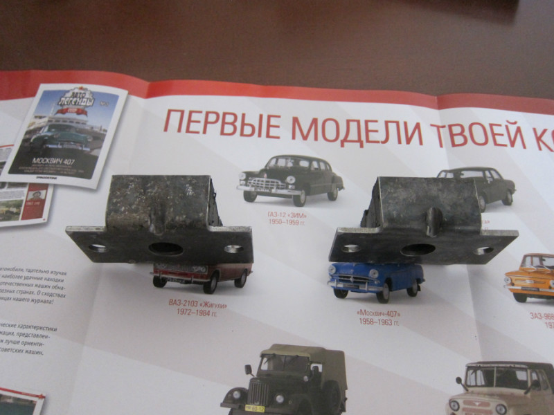

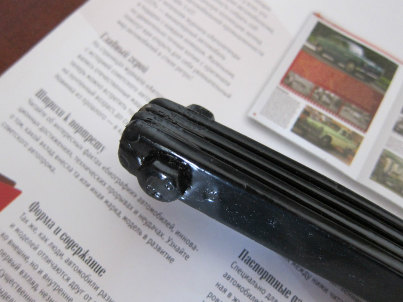

Красота! А где можно заказать такие подушки? И во сколько обошёлся весь комплект, если не секрет?
Gadzilla
19.08.2008
555
3
Михаил из ебурга! в личку все написал, а то он бурчит что у него не магазин! :D

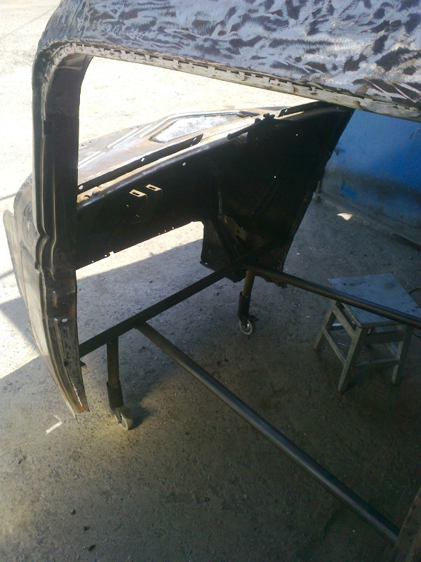

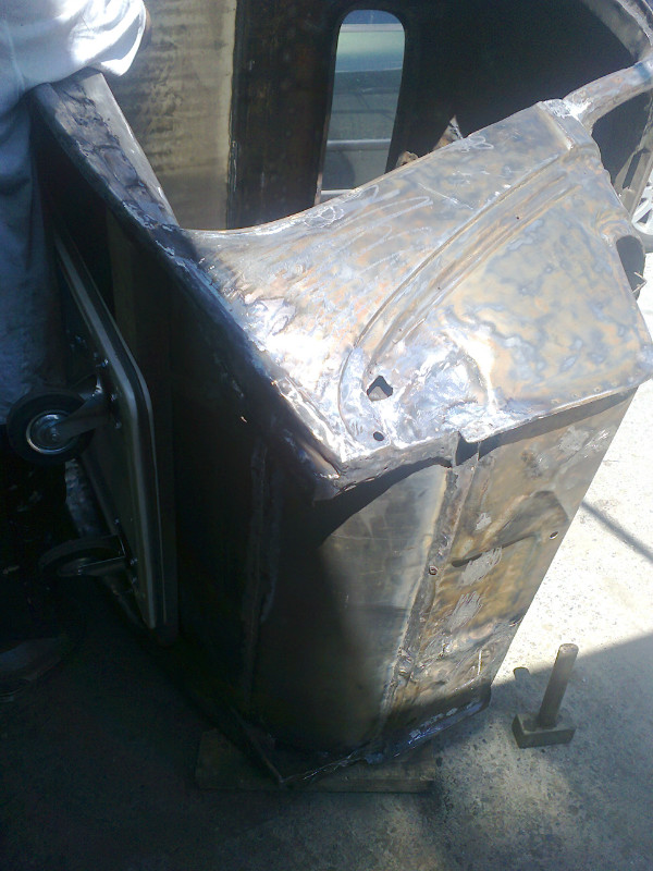

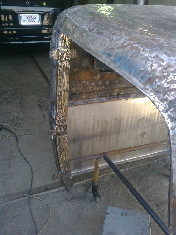

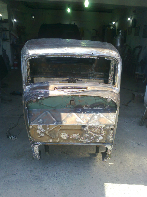

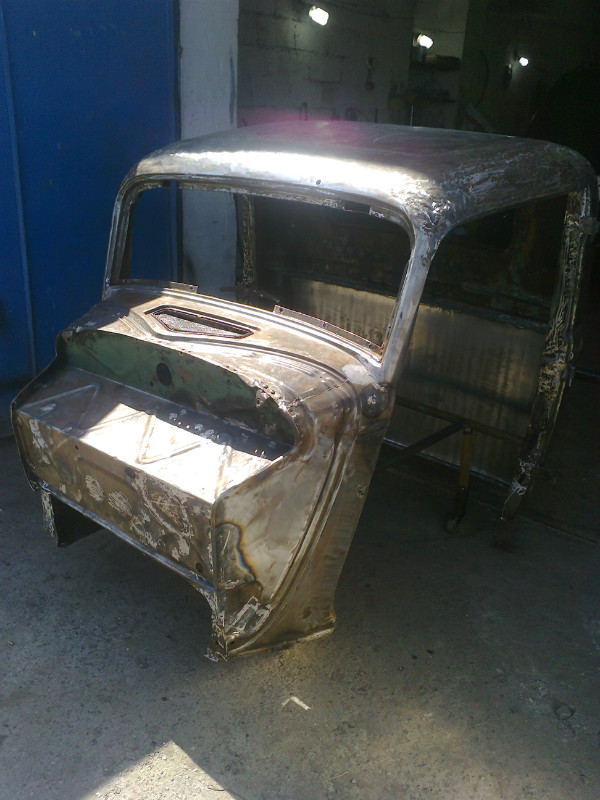

кабина готова
Gadzilla
19.08.2008
555
3
как то не подряд у меня фото
Gadzilla
19.08.2008
555
3

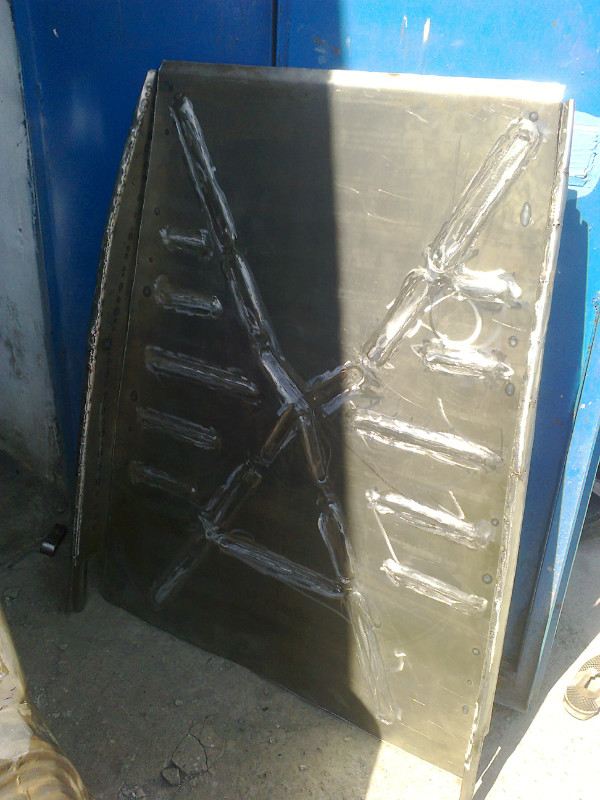

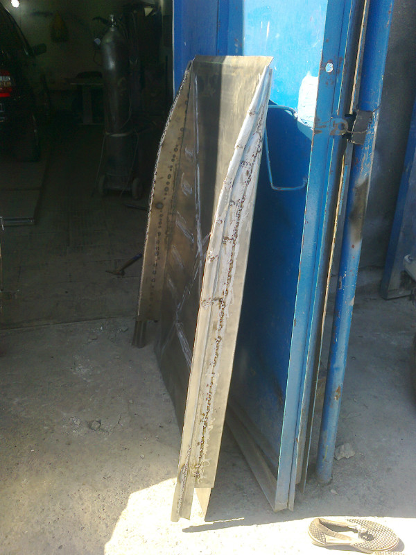

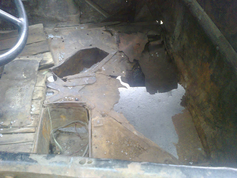

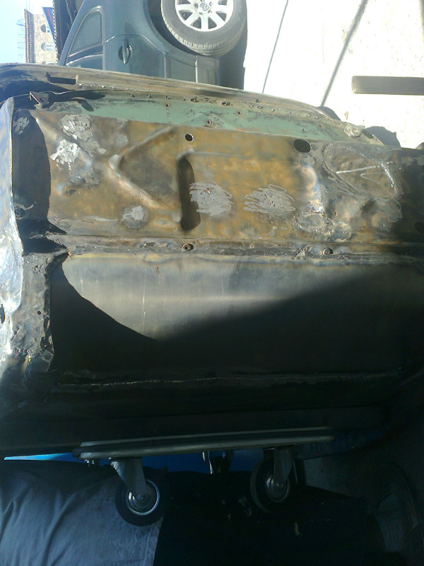

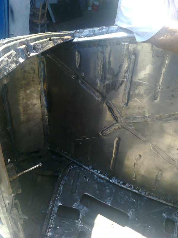

13 439
5 958
жаль она у тебя далеко, а то бы днище куском бы сделали, после наших экспериментов это конечно похуже будет.
Gadzilla
19.08.2008
555
3
да с этим ростоянием у меня то же затык! как то надо щит 11-73 туда отправить и куском в кабину вварить! потом как-то совсем не хочеться это делать....
9 469
13 188
Лист, который между моторным щитом и полом должен прикручиваться после установки кабины на готовое шасси (дабы пролезли руль и педали :D ), а у Вас он, похоже, приварен!
13 439
5 958
по последовательности размещения фото этого не понять, вроде в конце его нет, а в начале - есть сварка..

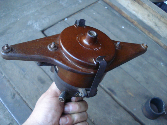

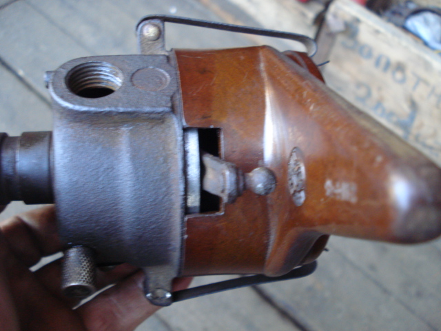

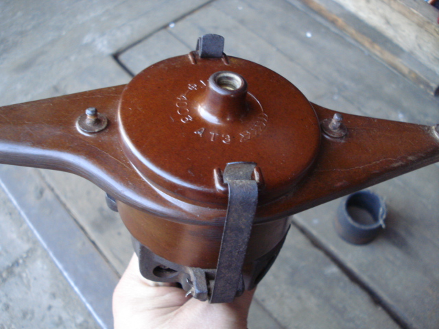

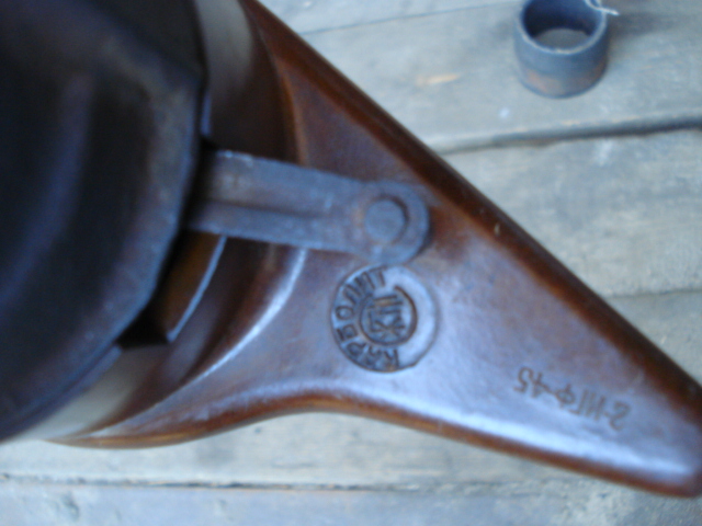

спасибо владимиру из нижнего новгорода - сбылась моя мечта! причем сбылась крайне не дорого! :D
9 469
13 188
Чисто "полуторочный" трамблёр! Без грузиков регулировки опережения зажигания... Вещь редкая, но куда более редкий родной трамблёр (я его видел только на картинке в "Автолегендах", там фото подкапотного пространства "Эмки" из политехнического музея).
А я вчера стал обладателем родной фары :D , правда только одной... :?
