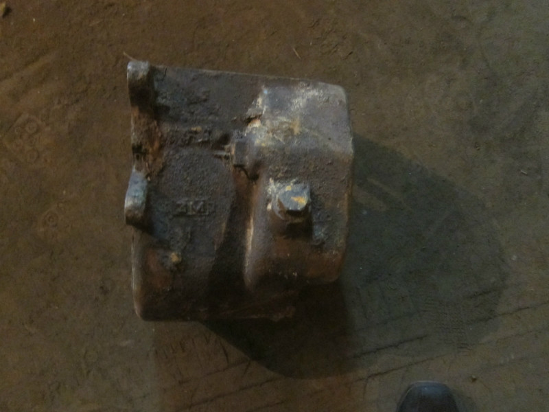

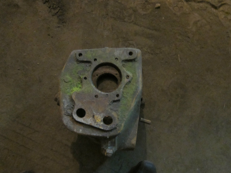

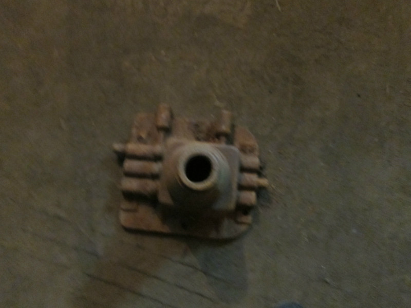

добыча!

с начинкой я думаю проблем не будет! :D

Корпус коробки смахивает на ГАЗ-51... Правда, судя по маркировке "ЗМ" - до 1960 года выпуска. Точно не "полуторка" и не ГАЗ-67... Может, конечно, он от ГАЗ-61, но это грузовая четырёхступенчатая КПП.
имел такие же сомнения, просто не озвучил вслух....

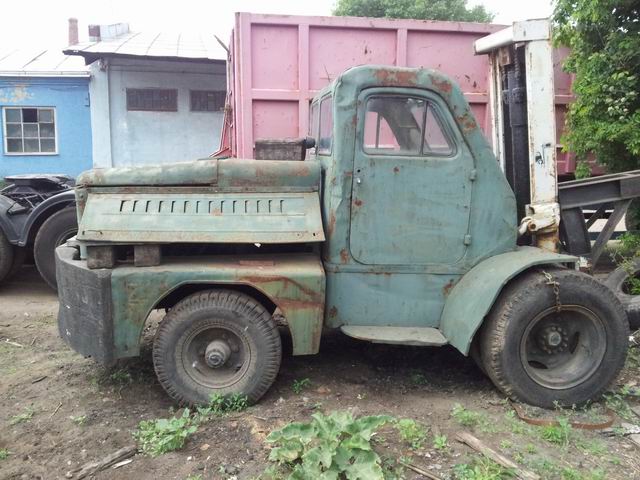

Встретился мне тут на днях погрузчик, двигатель и КПП у него, как я полагаю, от ГАЗ-51. Для сравнения выкладываю фото.

КПП точно не от ГАЗ-51 - она без задней передачи, на погрузчике должна быть ещё реверсивная коробка. По фото видно, что крышка с двумя ползунами, то есть двухходовая и нет приливов под крепление рычага КПП. Кстати на "Полуторке", ГАЗ-61 и ГАЗ-67 рычаг крепился на крышке справа, а на ГАЗ-51 - слева от рычага КПП. Крепление у крышек было одинаковое, то есть крышку от одной КПП можно поставить на другую.
