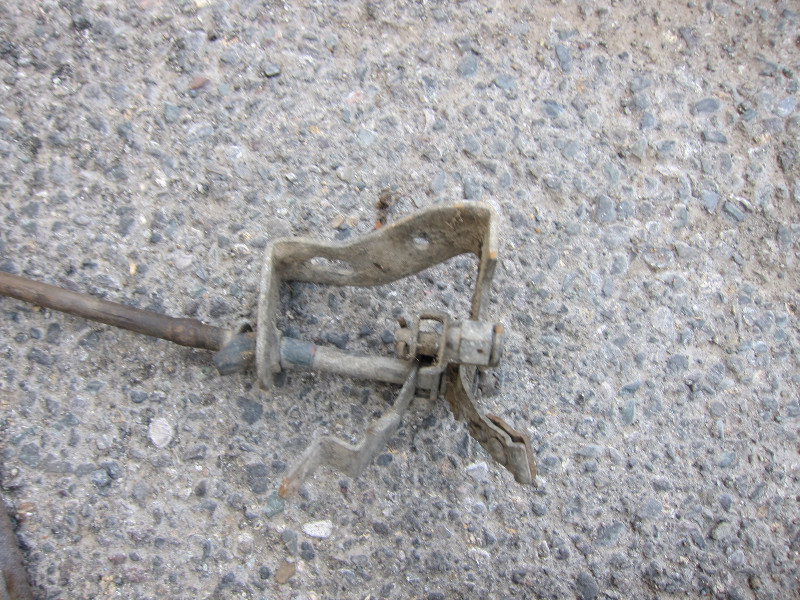

и вот с этим что-то не пойму даже что это....

Этот карбюратор от 21ой волги 1-го и 2-го выпуска и реле регулятор тоже от 21-ой.

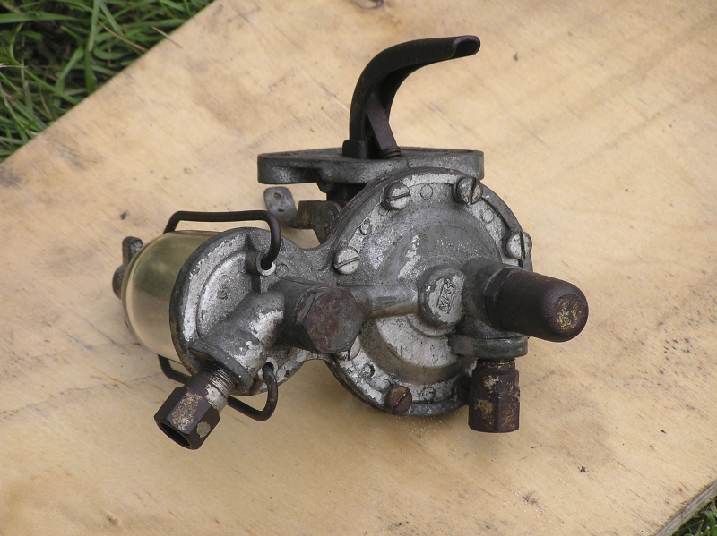

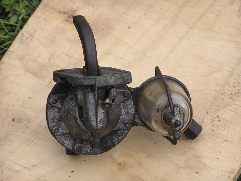

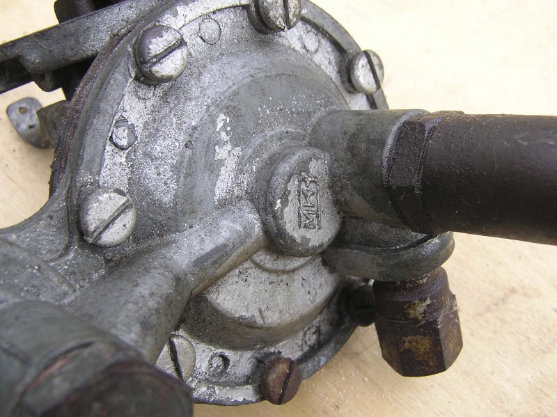

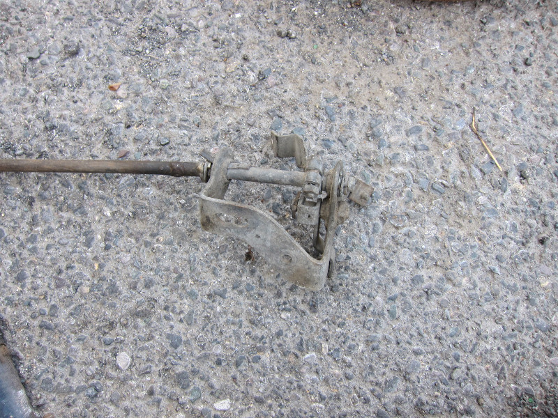

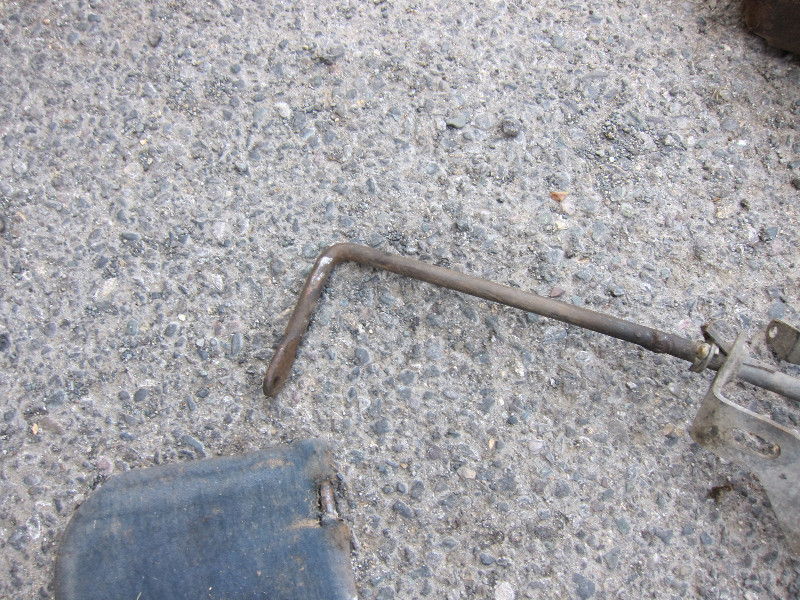

а это?
10 110
34 982
ЗИС 5,ЗИС/ЗИЛ 120.

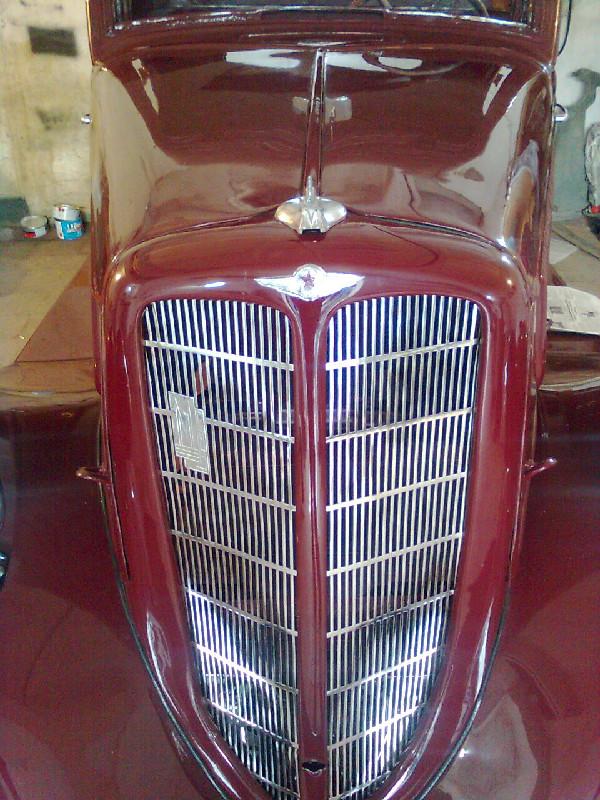

огромное спасибо! туго у меня с - навзгляд! в оправдания хочу сказать что в теме как вы помните я меньше года! так что уж простите буду мучить с подобными вопросами!:) как бонус завта выложу фото 415 в родном вишневом цвете!:)

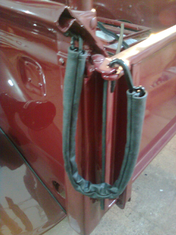

Козырьки противосолнечные родные, правда скорее всего перетянуты, должны быть по краю прошиты кожей (или дерматином).
По поводу бензонасоса от ЗиС-5 пытался вчера написать, но интернет глючил... :( Кстати должен подойти на Эмку.

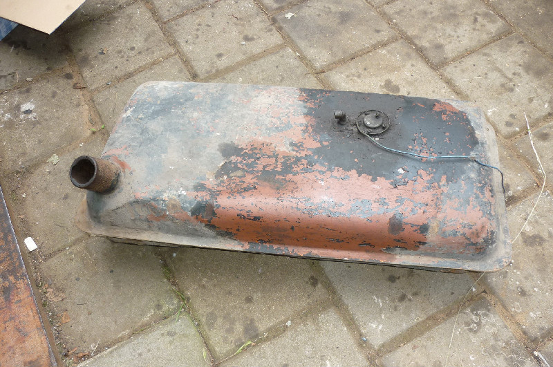

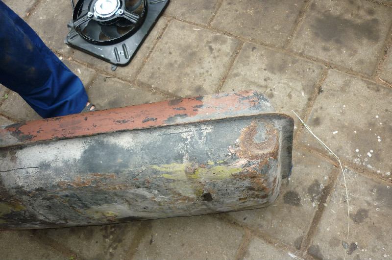

я тут спрашивал как выглядит бак.... вот как-то так:
9 832
14 444
Даже знаю, кто поделился фотографией :)

так как наш бензоносос выгдядит то?

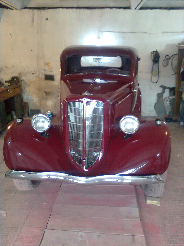

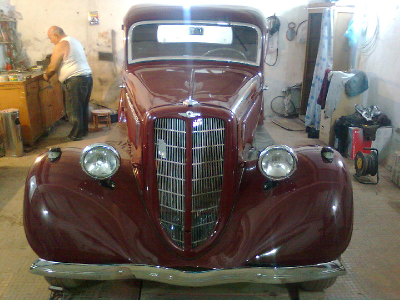

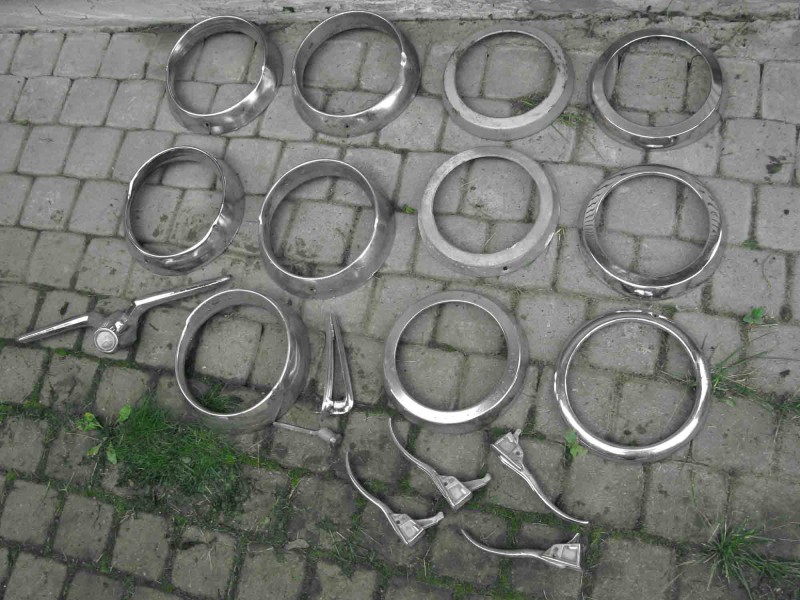

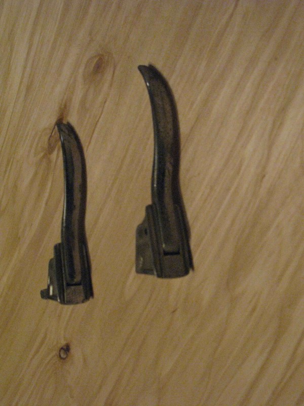

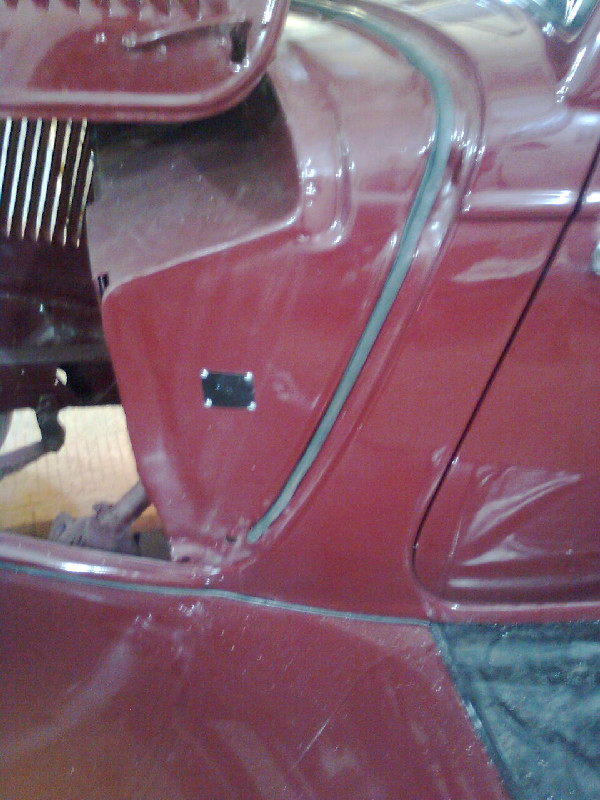

не судите строго за фары и крепежи уж очень хотелось мастеру собрать!:) дырка надеюсь совпадет с родными крепежами фар....

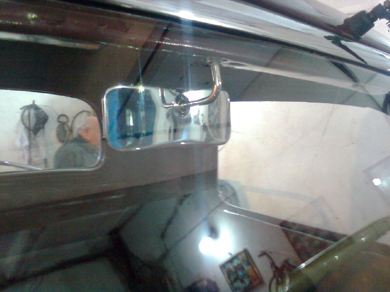

и еще

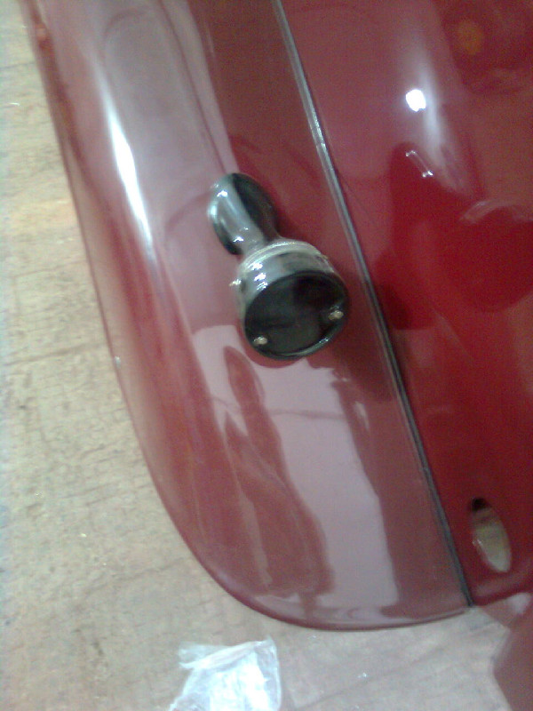

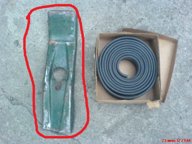

и я вот чо-то не пойму красить в цвет задние подставки фонарей и капельки на передних крыльях.... я уверен был что кпасить в цвет а сечас как-то и не знаю....

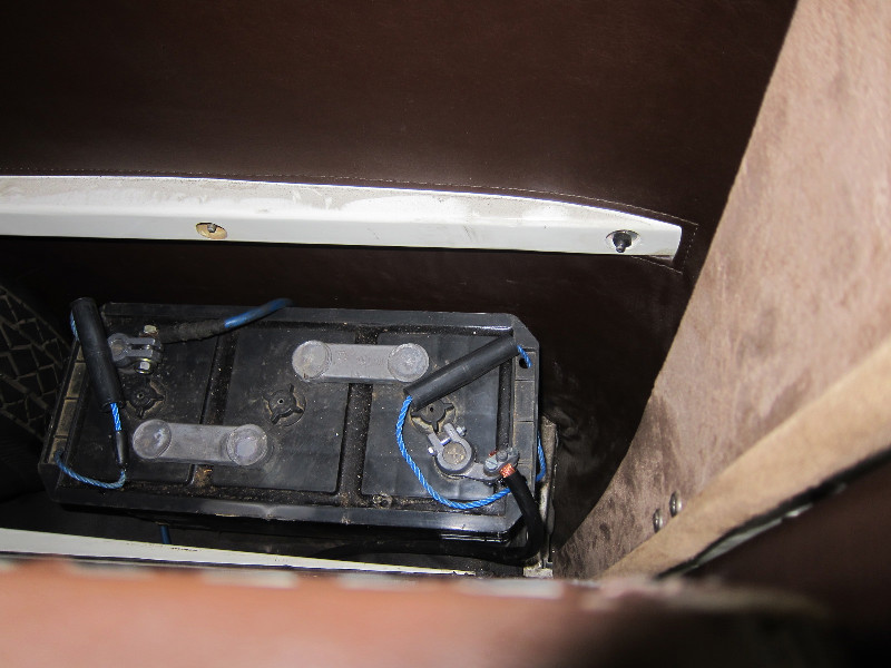

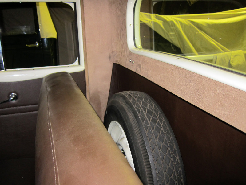

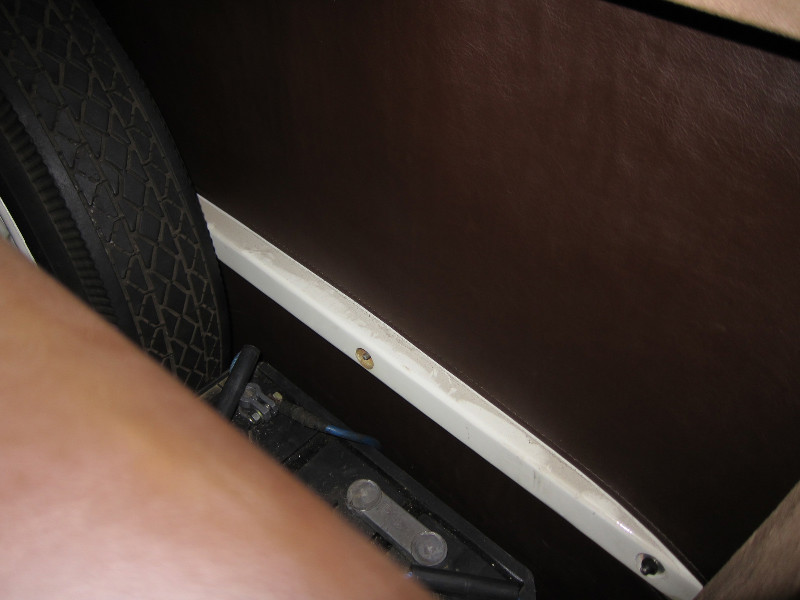

скажите а нет ли у кого понимания по установке запаски в 415! т.е. понятно что она за сидением в кабине! но была ли ниша в полу как крепилось....... и как то мне бы с сиденьем разобраться.... чо-то ни у кого ни какой инфы как его ставить (размеры местоположения крепежей) как выглядят полозья..... а то у меня тупичок прям какой то есть новый пол и есть корыто от сиденья...... и как из всего этого получить достойный результат..... вот из победовских ломоковцы делали но не показывают....
Gadzilla
19.08.2008
555
3

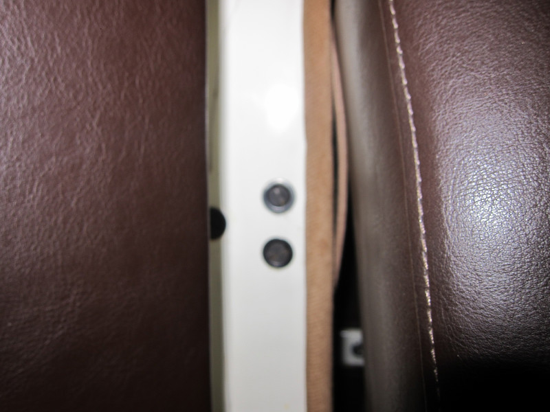

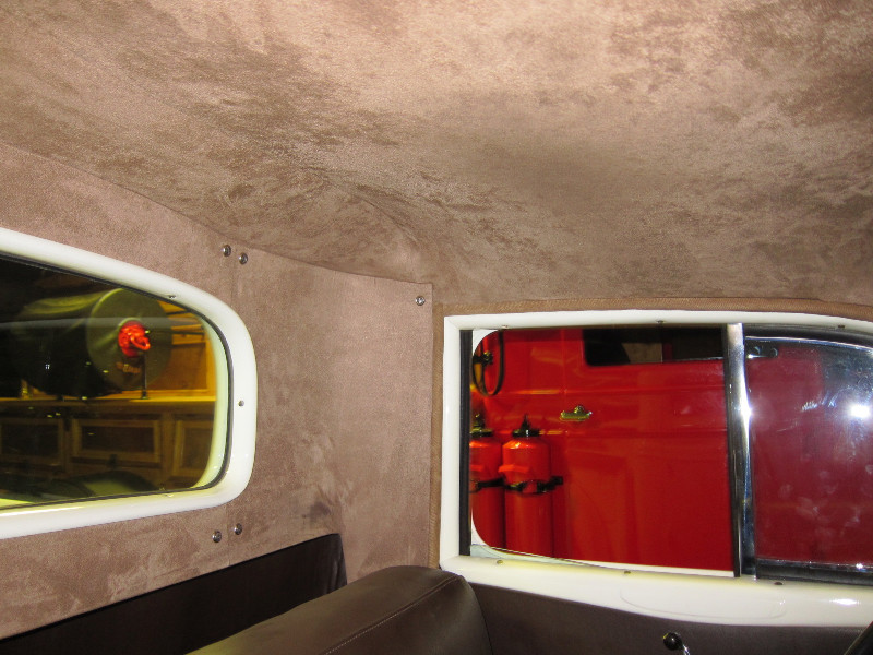

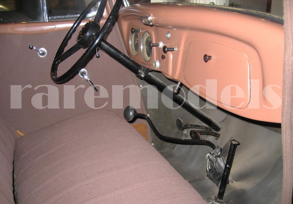

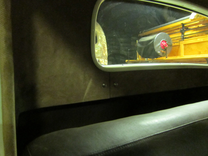

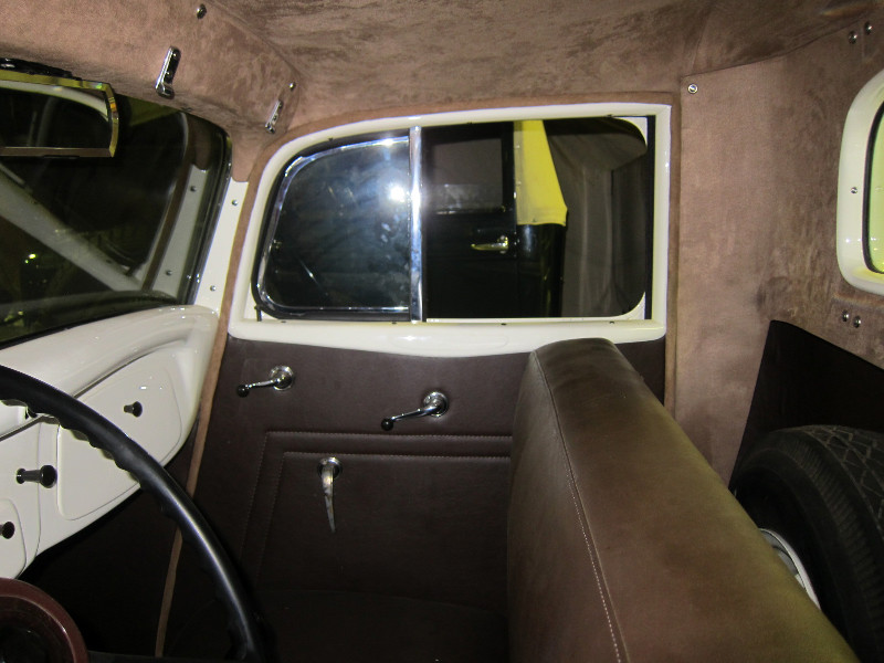

и вот фото салона… как делать? какой материал брать? Я как рассуждаю раз пикап значит колясочный дерматин опять всплывает на двери и сиденья…. Ну черный наверно…. Или не было так? В общем пишите у какого какое мнение! По потолку наверно лучше чем придумал Шаманскиий не придумать… но вот с выбором материала я как то не согласен думаю тонкошенельное сукно…. В общем предлагайте….

у "капельки" на передних крыльях у тебя от мото, а родные хромированные и другой формы. А задняя нога должны быть черной, но при этом в цвет кузова
