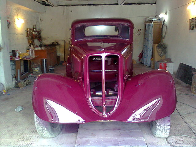

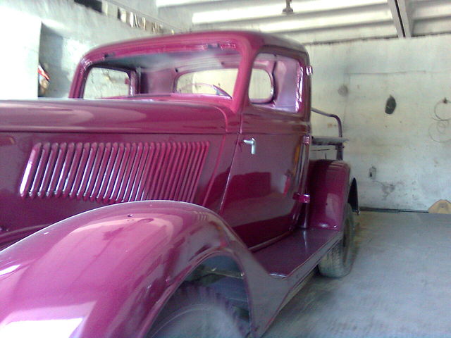

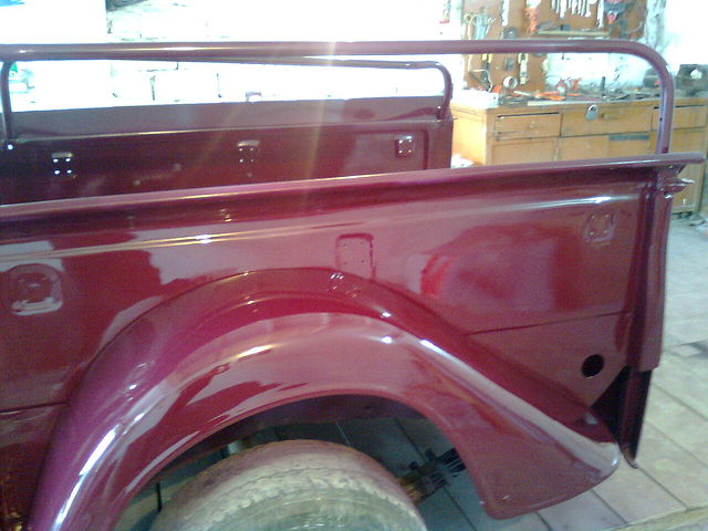

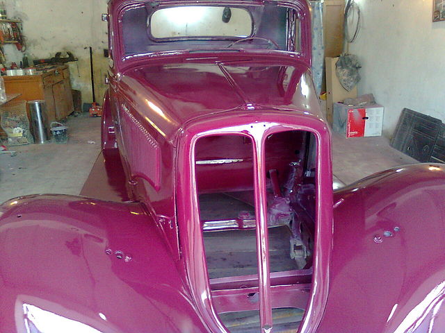

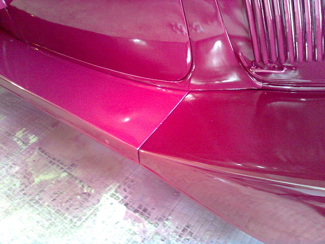

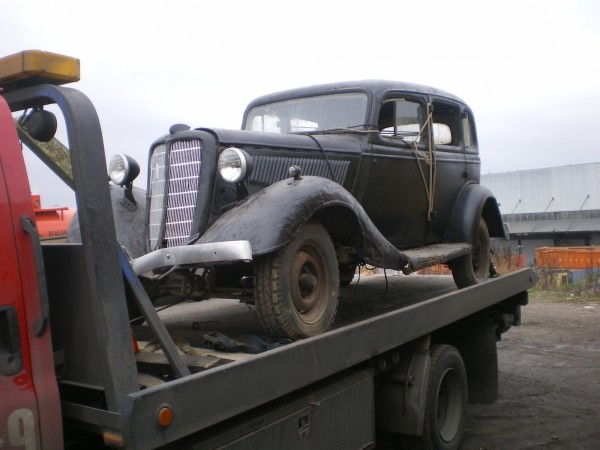

передние крылья в нижней части соединяются таким как бы соединителем! (по центру за бампером) красить надо, а я о нем как-то забыл! Может у кого есть лишний?:) или кто-то их делает.... ну в общем любая инфа нужна! горю! машину в один слой покрасили уже не хочется тормозиться.....
Gadzilla
19.08.2008
555
3

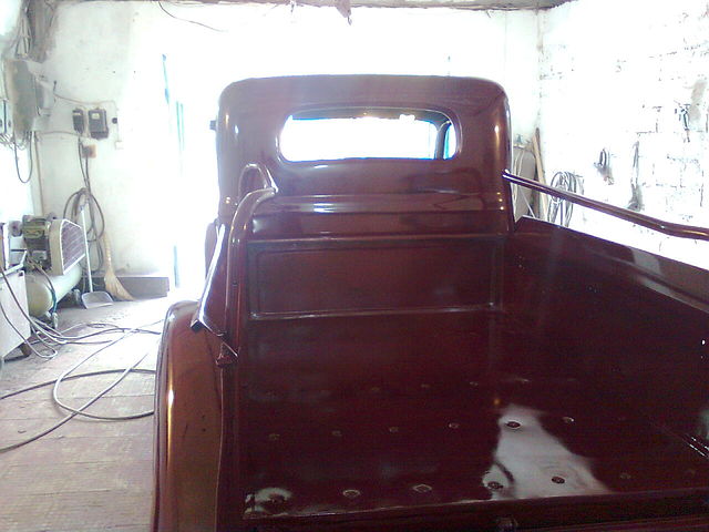

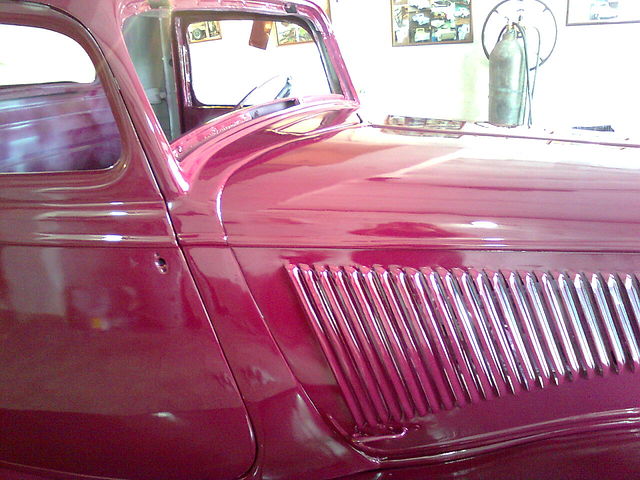

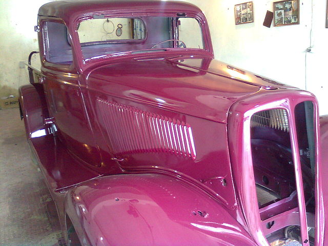

первый слой! свет странный или фотик такой! в реале насышенно вишневый....
Gadzilla
19.08.2008
555
3

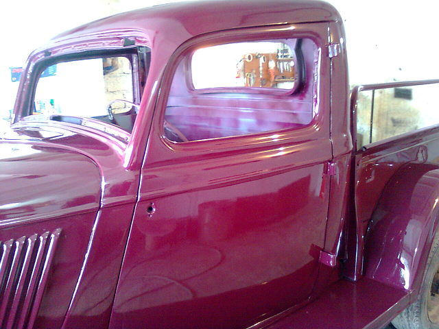

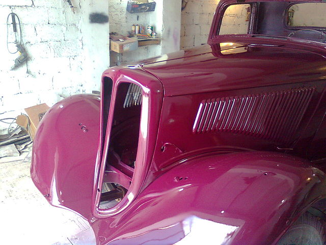

и еще чуток!:)
13 420
5 879
сделай его сам, ничего сложного на мой взгляд, а лишнего у меня, увы, нет.
вот только почему то возникает вопрос в правильности фрмы облицвки радиатора, какой то изгиб у крыла неестественный вышел. Може и обман здрения...
13 420
5 879
Gadzilla
19.08.2008
555
3
не знаю... по фоткам тяжко! одно могу сказать с газовой документацией совпадает! там чертежик такой с изгибами делали в общем-то по нему....когда в ноябре поеду проверю край переделаю!:) сам понимаешь в удаленном врстановлении есть минусы, но плюс ценообразования перевешивает!:) а задние как? с теми что стояли на ней совпадают 100%, а они вроде как родные....
13 420
5 879
нет, мне не понравились не крылья, а форма облицовки В РАЙОНЕ ПЕРЕДНИХ крыльев. решетку поставишь - увидишь. Она более плоская, чем сейчас облицовка в нижней части
Gadzilla
19.08.2008
555
3
ракурс наверно такой! решотка встает идеально! перед покраской ее ставили когда зазоры подгоняли сейчас она в гальванике!
Gadzilla
19.08.2008
555
3
Серег спецом для тебя фотки второй!:)
