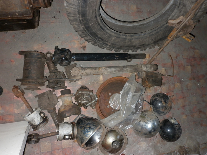

что-то я сам не уверен те что хромированные фары наши?
Gadzilla
19.08.2008
555
3
ой не ту прикрепил
вот
9 832
14 444
Нет, не наши, точнее не Эмовские...
У меня есть измученные латунные горшки от родных фар (кстати до войны хромировали только латунные горшки, а стальные красили, во всяком случае так в книжке написано...). И все фары были большие - наружний диаметр около 230 мм.
Знакомый наладил производство ободков фар к довоенным мотоциклам. Говорит, что можно и фары на Эмку делать, но нужно заказывать заводские чертежи из архива в Самаре (или Саратове?) и нужно определиться с необходимым количеством что бы понять примерную стоимость... Стёкла фар можно использовать Фордовские, остальное - сильно отличается от Эмки по размеру и конструкции.

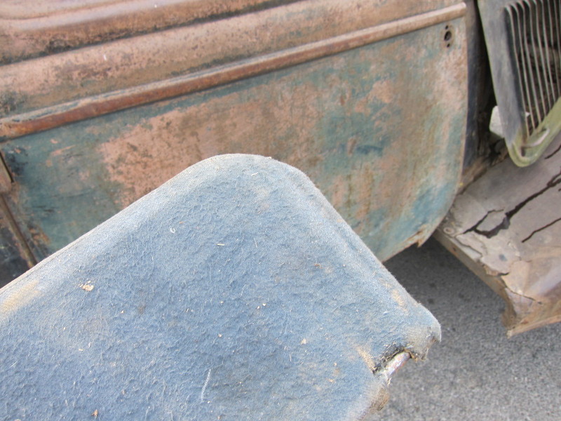

Gadzilla
19.08.2008
555
3

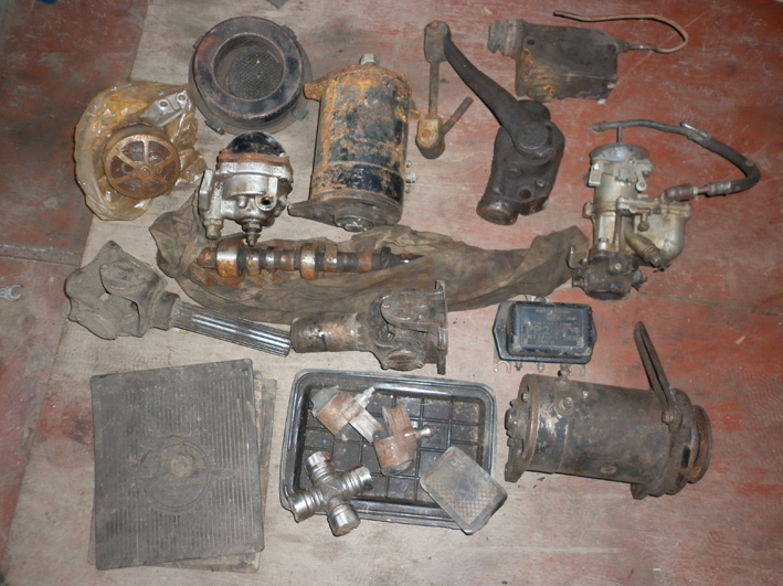

а что тут что и что тут наше?

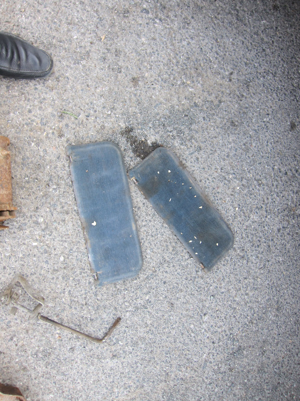

Gadzilla
19.08.2008
555
3
и это!

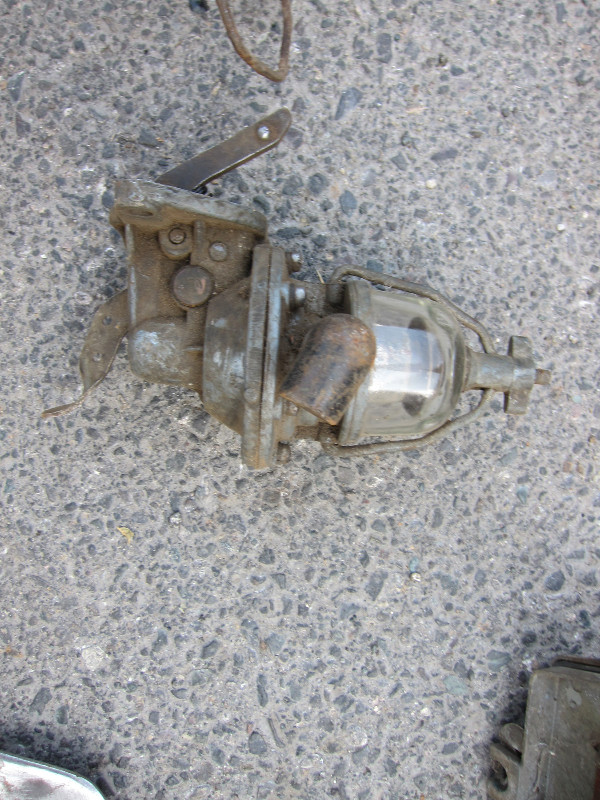

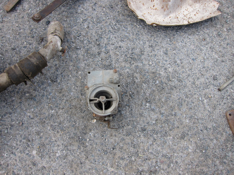

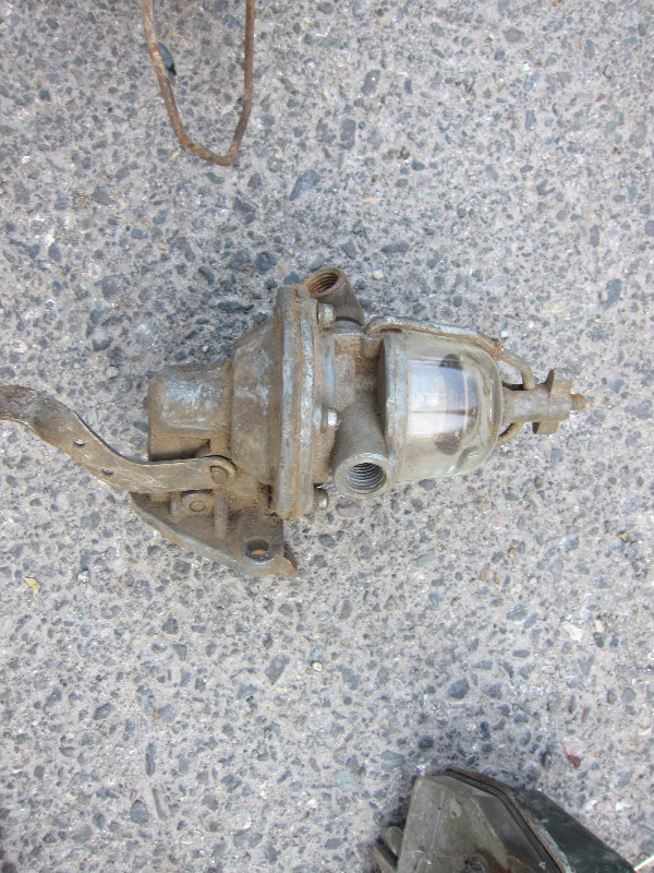

EDUARD
30.09.2011
9

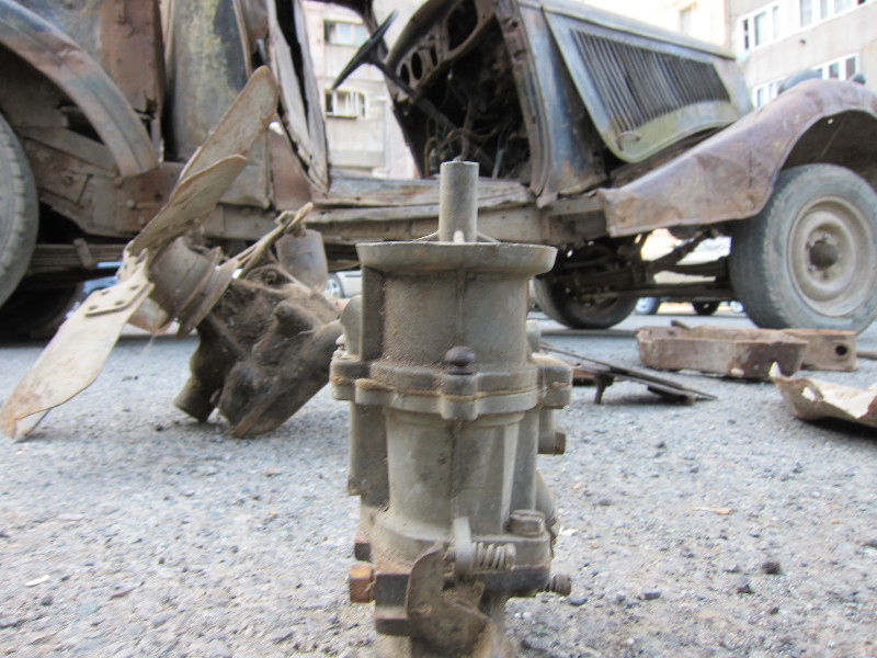

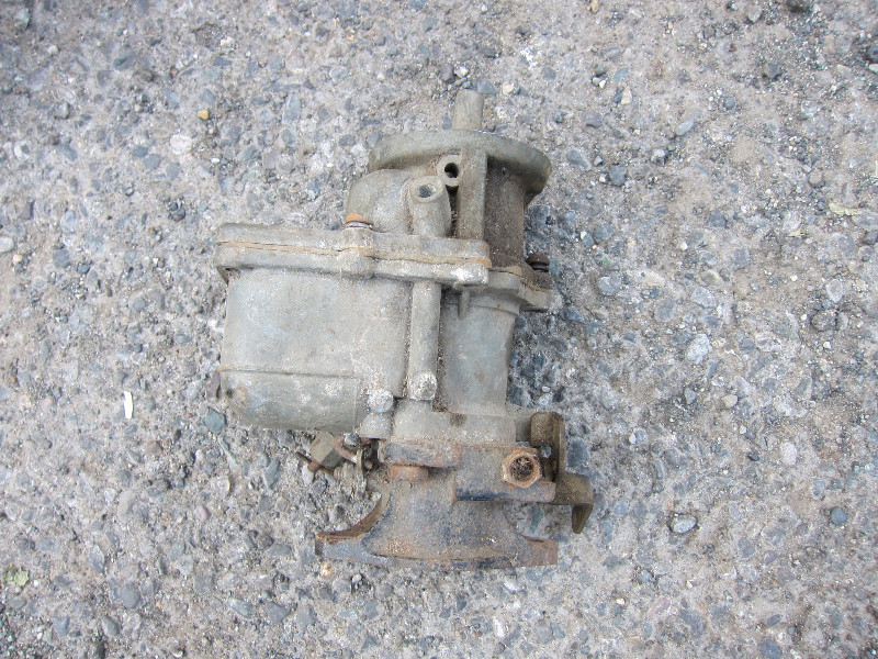

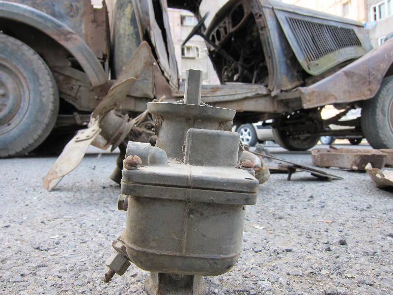

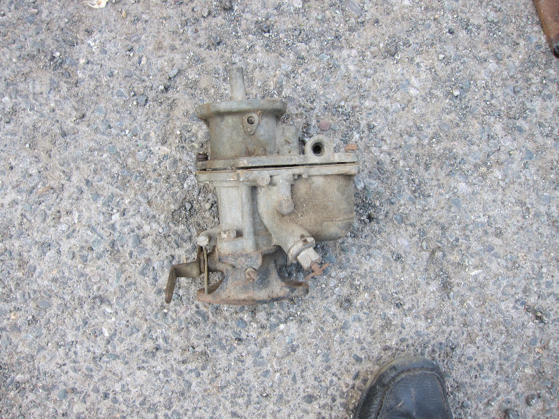

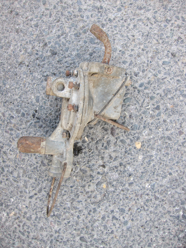

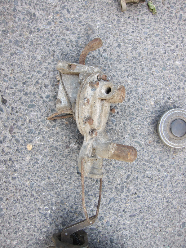

первый бензонасос -газ-69- победа ,второй бензонасос американский от стационара ,водяная помпа газ -67 ,карбюратор- принадлежность с авто в зависимости от обозначения к-22.....?
Gadzilla
19.08.2008
555
3
т.е. последние 3 фотки - карбюратор похож на эмовски! если есть маркировка к-22 то точно эмовский! так?
а нет ли фоток карбюратора в живом состоянии?
Эмовский - К-14, данный никак не похож, максимум на 67ой поздний. А приблуда на последнем фото - вроде привода газа с креплением тросиков подсоса и пр.
