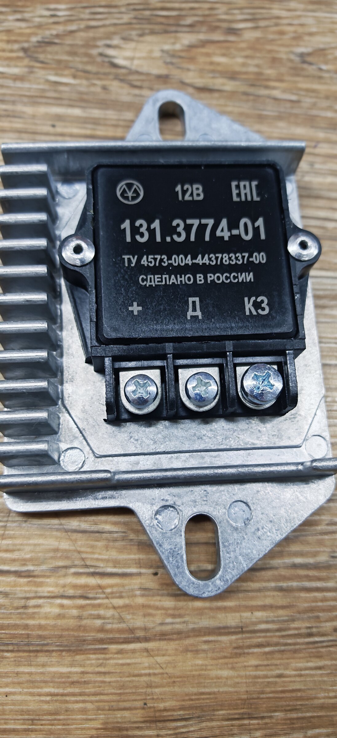

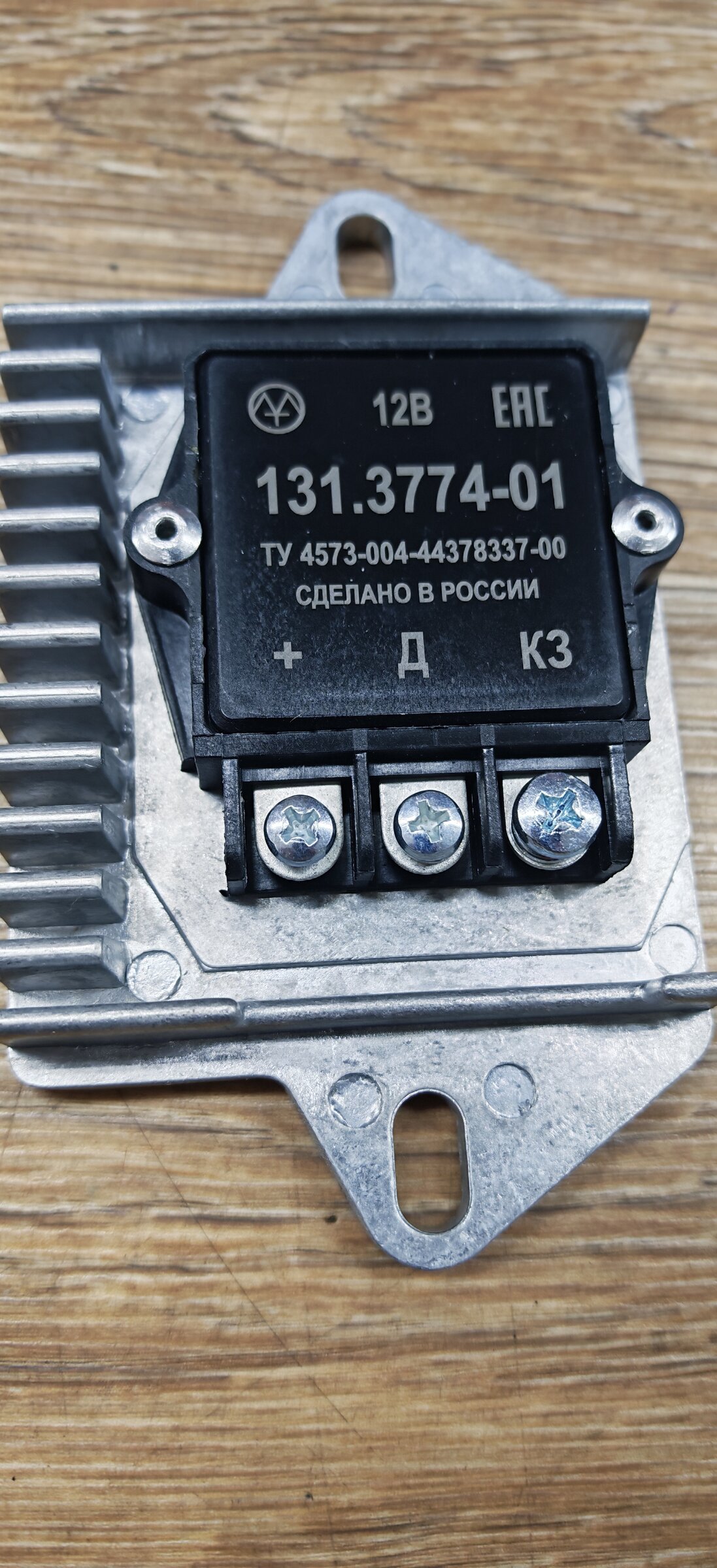

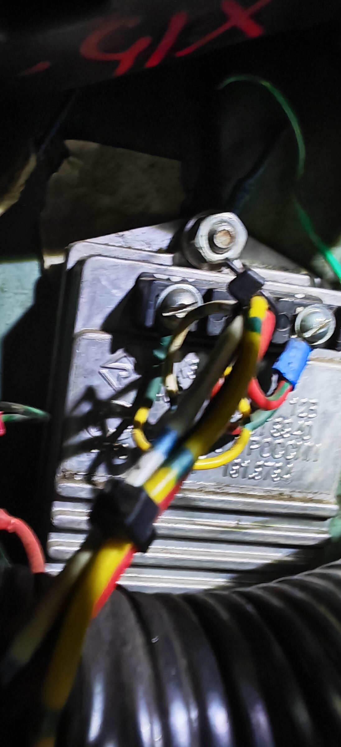

IMG_20260507_131045.jpg был такой, пробег километров 20 от силы
Сейчас IMG_20260507_115518.jpg такой поставил.
