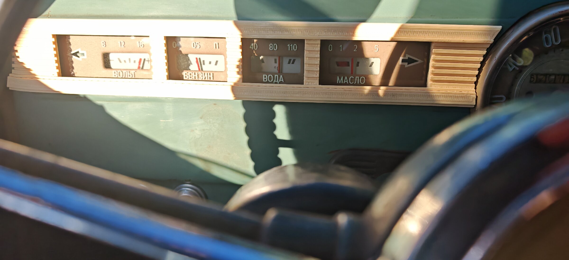

По Приборам все отлично. Поменял масло и лампочка давления (зуммер) перестала помаргивать (жужжать)

В сравнении с амперметром, вольтметр, типа палочка на шкале, вещь бесполезная.
Реакции: Damon777 и ash-oldgaz
9 680
13 885
У амперметра есть один минус! Если через него подключены все основные потребители, тогда он максимально информативен, НО через него идет БОЛЬШОЙ ТОК и нужно следить за тем, как затянуты контакты на приборе. А если через него пропустить только зарядку, то он информативнее не более вольтметра...
Паппаруда
31.03.2019
1 600
2 904
Новокузнецк
Однако на жигулях вольтметры, а не амперметры.
9 680
13 885
У меня на Буханке 2012 года тоже вольтметр и подходят к нему два тонюсеньких проводка... А раньше ставили амперметры к которым шло несколько весьма толстых проводов! Банальное упрощение конструкции...
