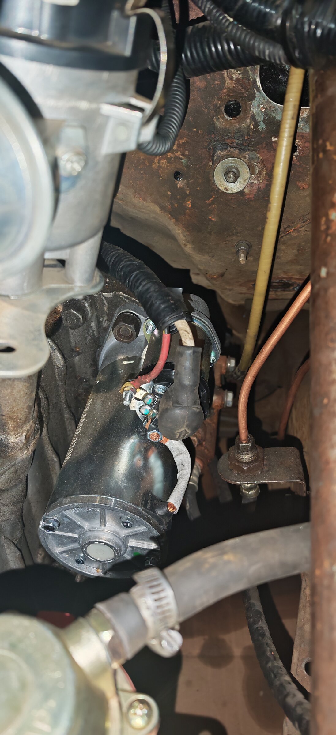

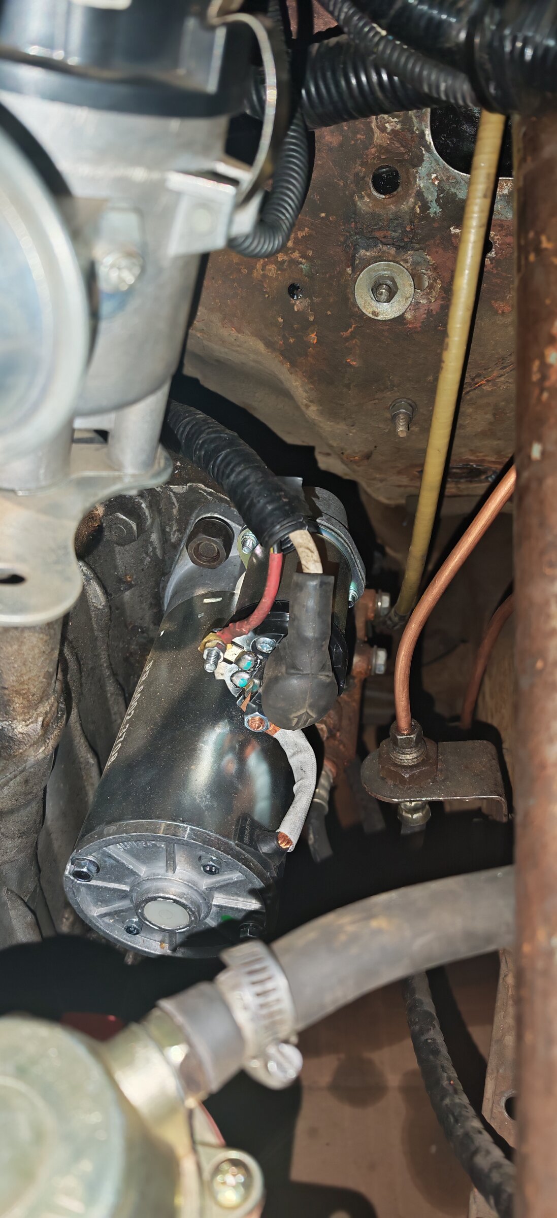

Поставил новый стартер. Старый был прикручен на один болт. И в один прекрасный момент почему то закусил. Пришлось снимать. Заехал, купил новый редукторный.. крутит мягче. Звук немного другойПосмотреть вложение 236535
Он по размеру чуть ли не в два раза меньше) купил к нему новый аккумулятор, чтоб мослало как нужно.
Кстати вопрос. При пуске когда уже начинают первые вспышки, как будто закусывает стартер. Противоудар. Еще не запустилась, а в обратку пинает уже. Зажигание рано вставил, может в этом причина. Но если ставить позже, то машина не едет под нагрузкой. Пердит чихает, стреляет. Голова умз 417 98мм под 80 бенз. Лью 92 соответственно. Может из за этого.... А может все все таки нужно ловить золотую середину..
А его может быть и правда венцом закусывает? Было у меня такое, пока не поменяли маховик, стартер в год стандартно выходил из строя - разваливался бендикс

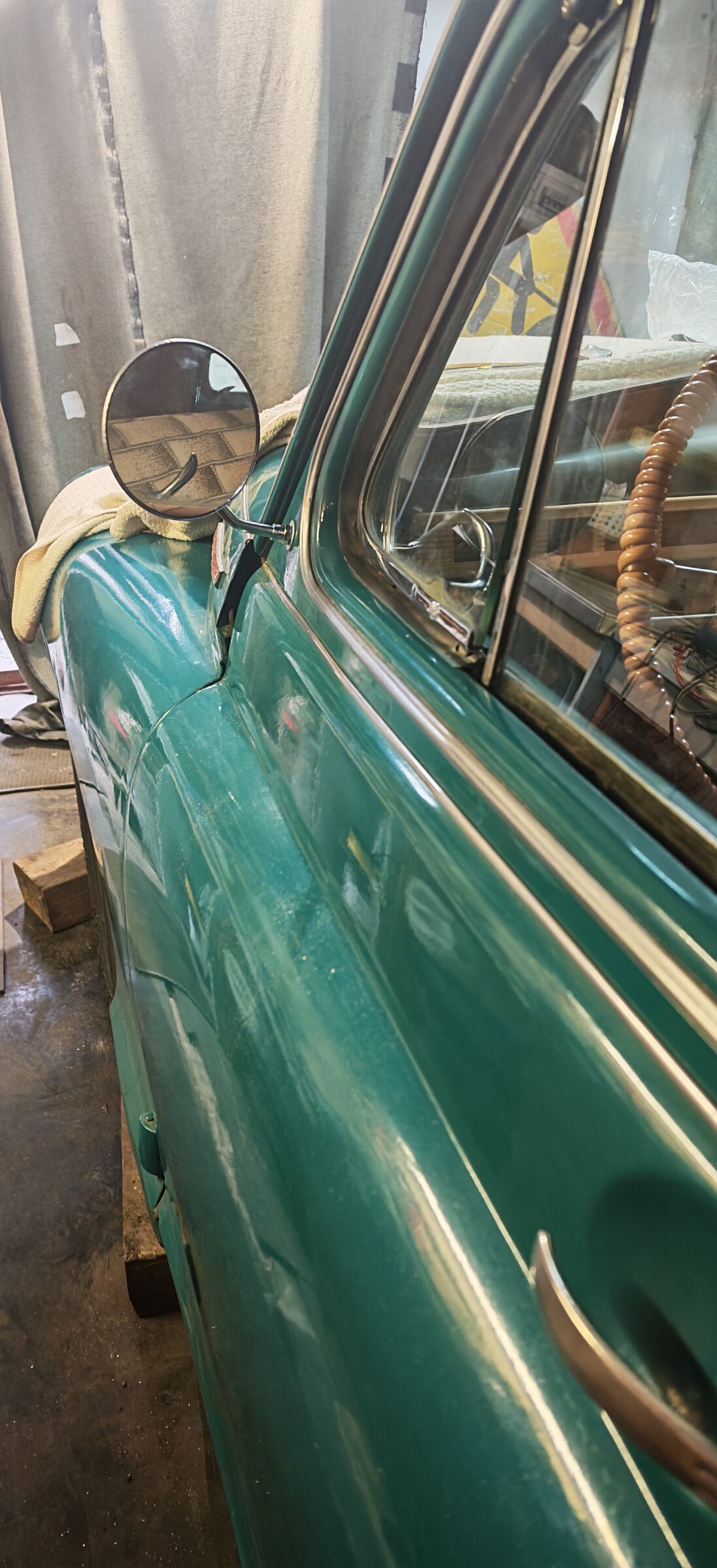

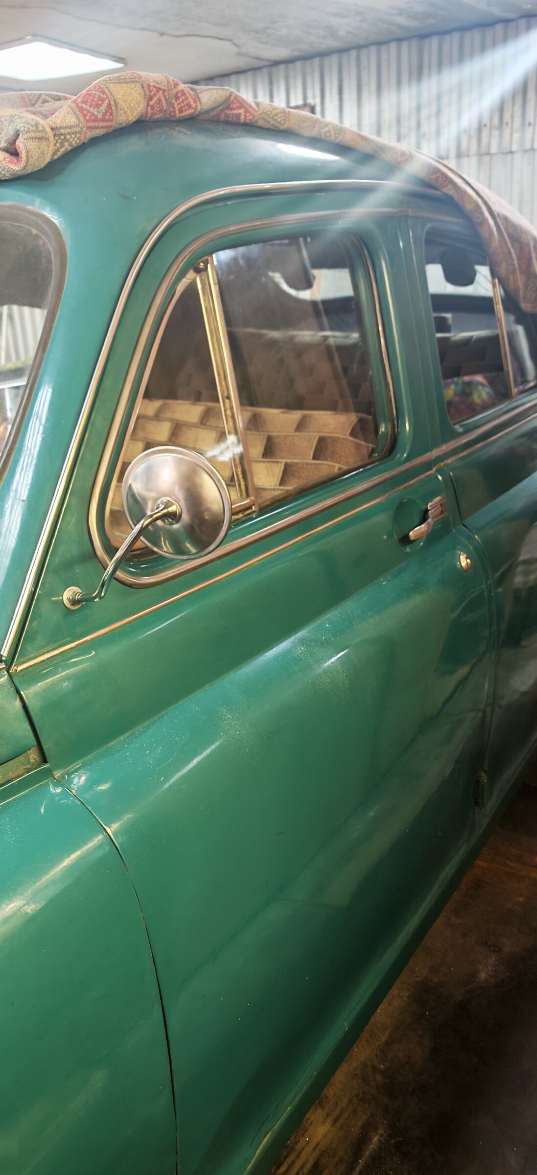

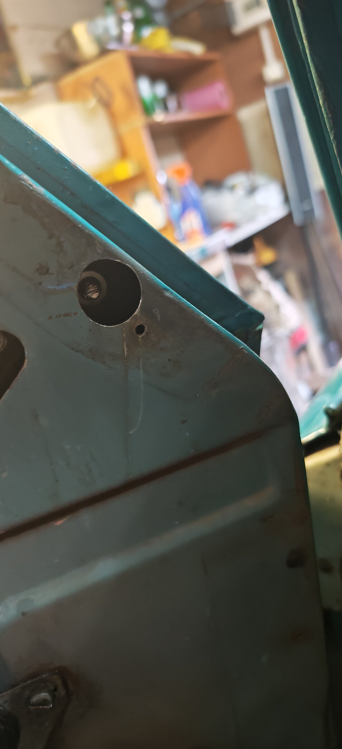

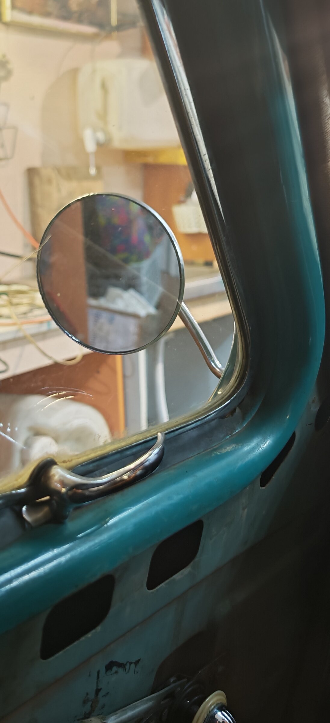

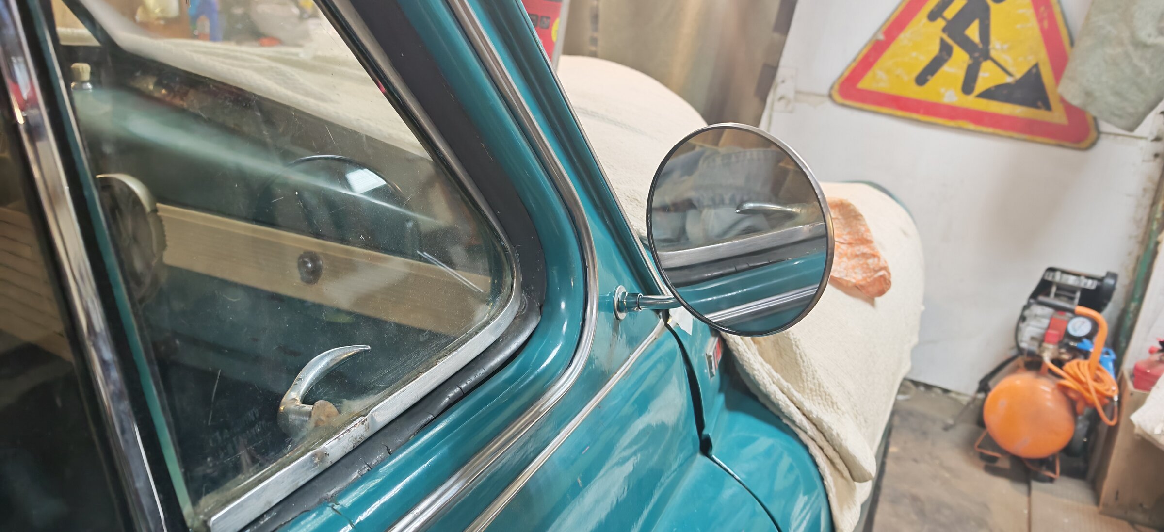

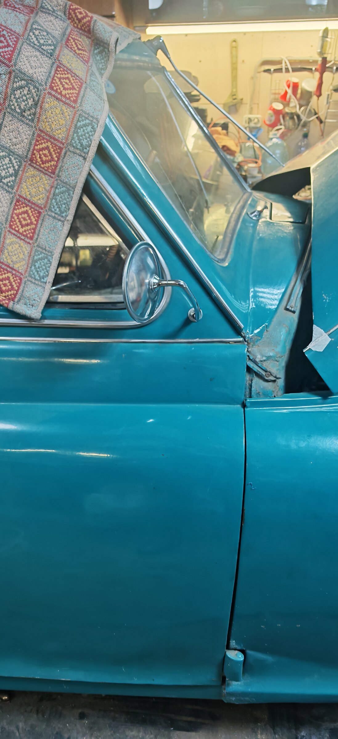

Ну и отдельного внимания к зеркалам.
Зеркала для мото. В стиле ретро.

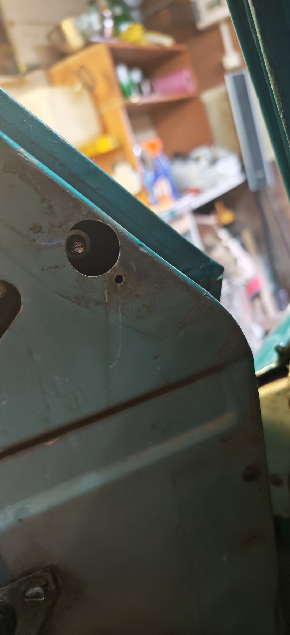

Немного подзагнул ногу
Я думаю вид имеет.
IMG_20260604_194230.jpg слабонервным не смотреть.. пришлось конечно делать дыры. Ну что поделать, без них она уже не будет.

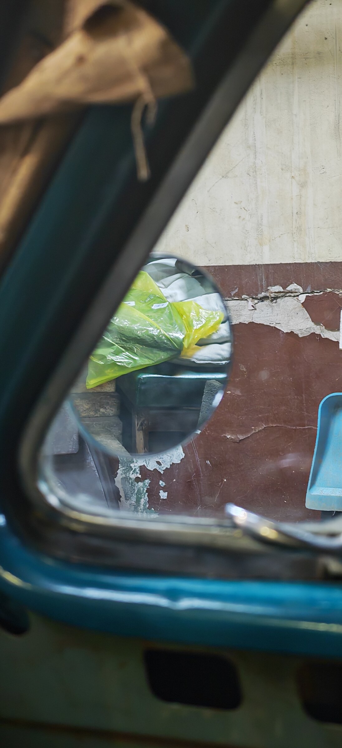

Что в них видим
А вто что в них видно:

Зеркала нужны! И Ваши смотрятся гармонично. Но я все же сторонник съемных зеркал на старой машине. Хотя и от съемных часто остаются следы на двери...
Да фиг знает.. выкручивал свечи, пробовал крутить так. Крутит мягко. Как только обратно ставлю, опять так. Как только первые вспышки, как будто в обратку бьет
Особенно если в процессе езды съемным зеркалом приложить раззяву
Да мне в выставках не участвовать. Там ведь не оригинал. ну правда и колхоз лепить не охота. В общем в голове придерживаю какую то концепцию, вроде получается.

Посмотрите, может в трамблере и его приводе есть большие люфты. Отсюда УОЗ будет скакать.

Да вроде он новый. Особо не проехал на нем. Ну километров 50 может . Уоз не скачет. У меня вообще шкив странный какой-то с одной отметкой. Попробую видео скину.

Массы хорошенько проверить- почистить- протянуть.

Зеркала круглые красивые, но по креплению сразу видно что мотоциклетные. Я тоже хотел такие поставить, но сверлить дверь жалко было, всё хочу заморочиться с креплением к двери или на большом неодимовом магните на крыло, но время на это жалко. Других проблем хватает.
неискушенный зритель не поймет. а сверлить тоже жалко было. на рамку не поставить, уж очень плотно двери в проем прилегают.

Скорее всего "молоточек" контактов на оси туго вращается. На холостом ходу цепь зажигания на катушку успевает замыкаться, а на больших оборотах нет. "Молоточек" зависает. С Уважением, Олег. Если тросы подсоса и ручного газа до красна не нагреваются при вращении двигателя стартером - значит масса есть.
Стоило бы посмотреть, что там в трамблёре с автоматом опережения. Может грузик закусило, или пружинка слетела. Поэтому начальный угол требуется больше, чтобы оно хоть как-то ехало на оборотах. Если он новый современный из магазина - стоит в принципе профилактически проверить. Продают такую дрянь, что кривые и косые советские запчасти воспринимаются как идеал.

А у меня когда победа затроила,оказалось латунная прижимная пластинка внутри бегунка ослабла и бегунок болтался на оси вала.
бсз стоит. проводов массы штуки 3, делал на совесть.

В случае с БСЗ это может быть и коммутатор.
