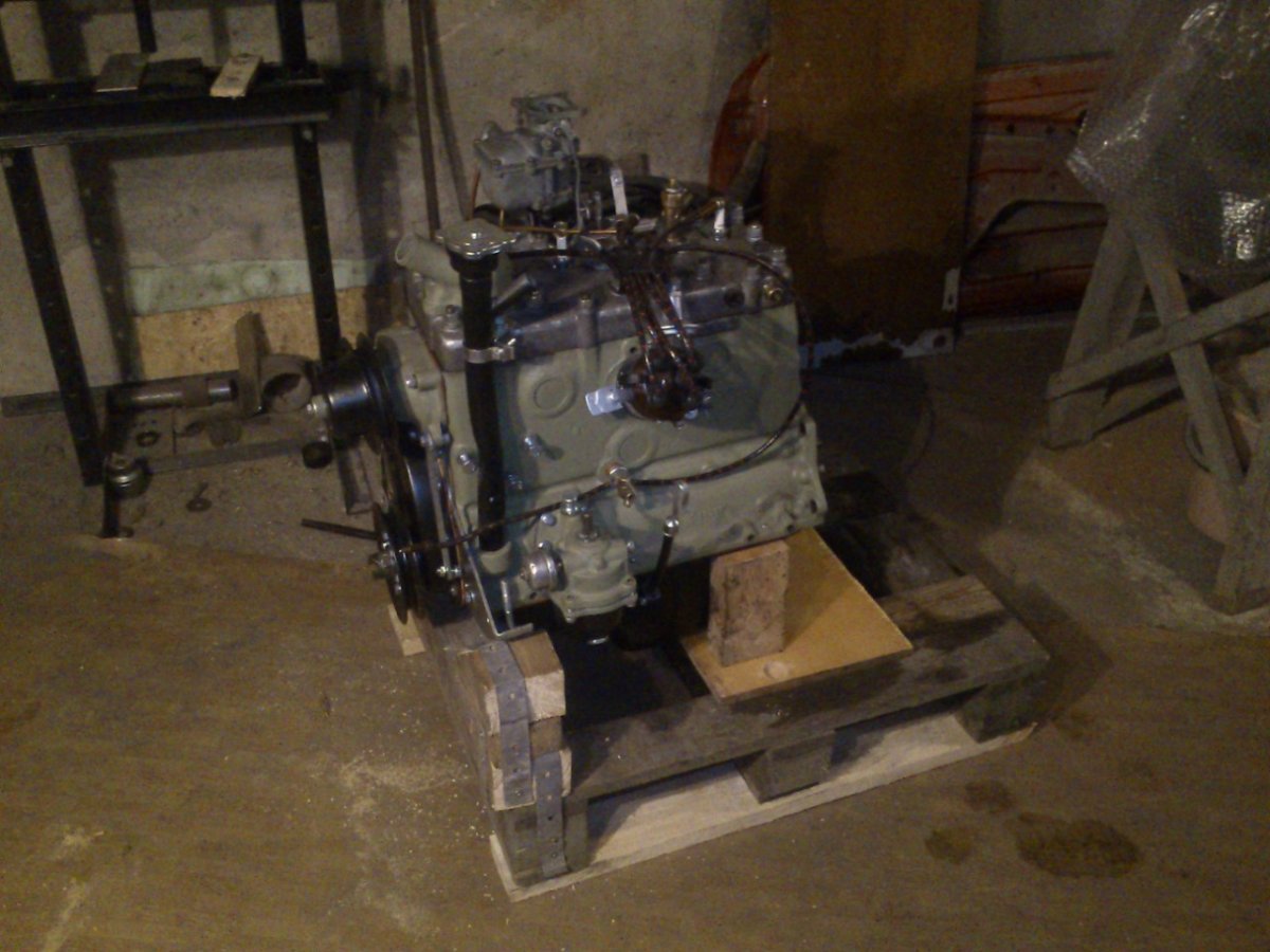

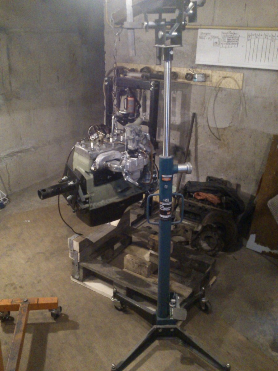

Наконец мотор увидел солнце) и занял место, где должен будет ожить )))

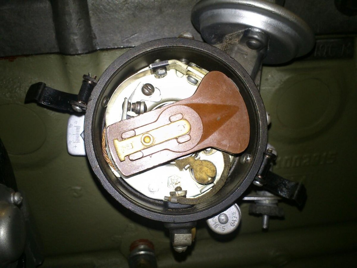

Борюсь с зажиганием (... трамблер никак не хочет становиться в середину (...
4 градуса не спасают положение (
9 271
10 204
)) уже и туда и сюда )) и на 180 )... получается в крайнем положении становиться на против 1-го цилиндра, а по центру нет (((
хоть убейся .....
буду трамблер разбирать - мот собрал, что не так

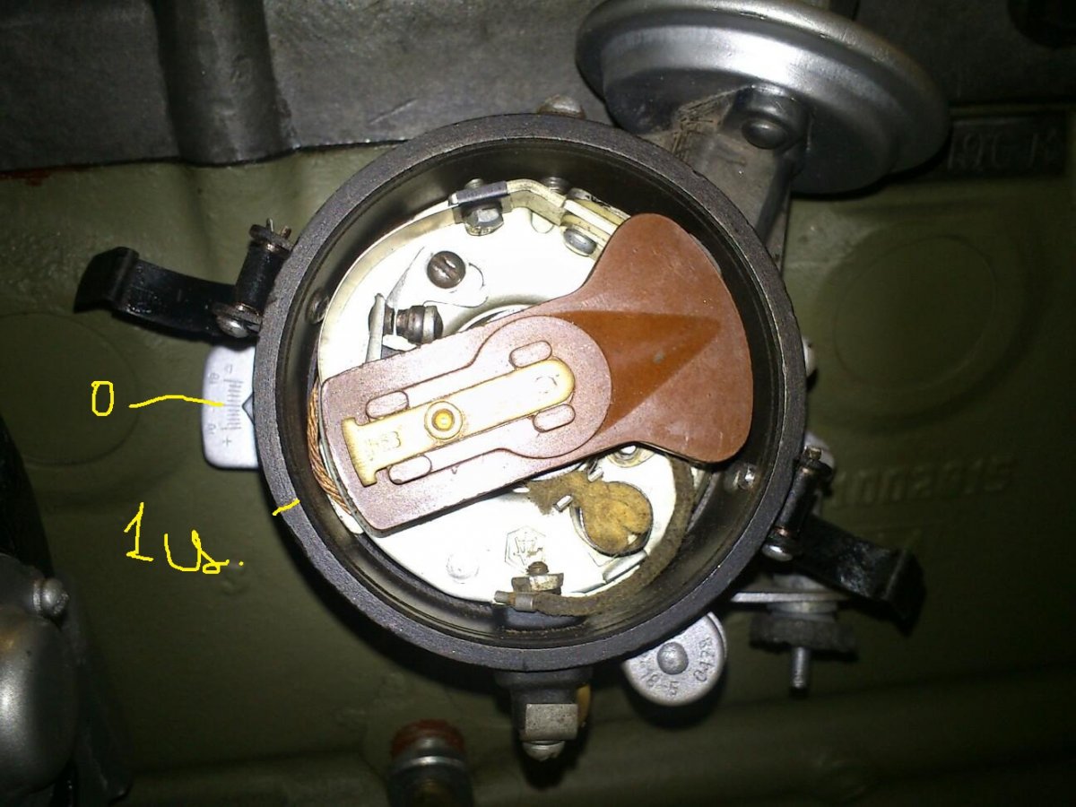

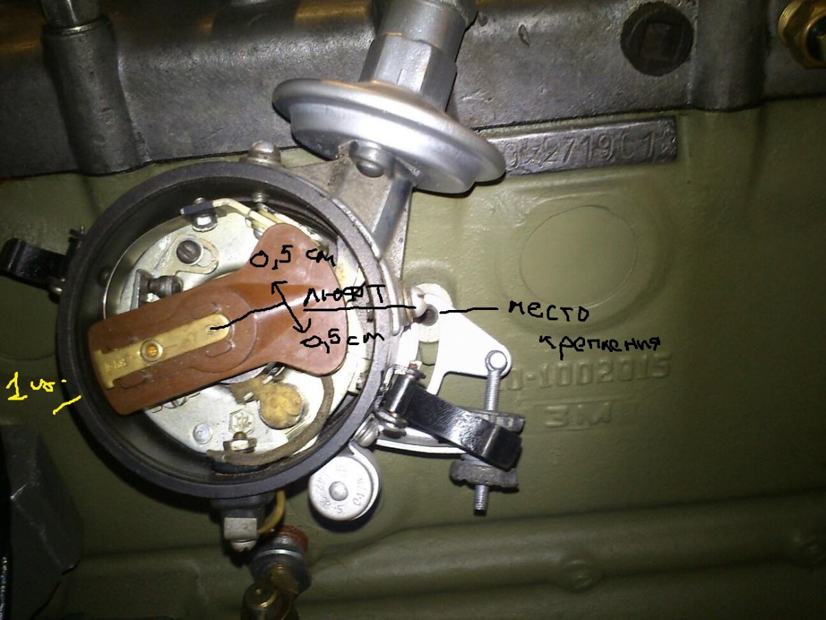

9 271
10 204
Вот такая картина (
есть люфт. нужно его сделать меньше )
10 106
34 970
Никакого криминала здесь не вижу.Так или иначе,для установки зажигания нужно повернуть на 10-15 гр. корпус трамблера по часовой стрелке,чтобы контакты замкнуты.На размыкание контактов укажет контролная лампочка,в обратном направлении остановить вращение распределителя точно в момент вспыхивания лампочки.При проворачивании бегунка налево и направо,5 мм. это нормально.
Реакции: Зубр
9 271
10 204
т.е. ставим трамблер в начальное положение (при 4 градусах коленвала) - он смотрит немного выше контакта первого цилиндра...
вращаем трамблер по час стрелке - до расположения бегунка напротив и замыкания контактов. Потом вращаем назад до размыкания...
Я так понимаю, весь процесс должен происходить напротив контакта - а он происходит чуть выше... или нужно в самый край загонять крепежный болт.
