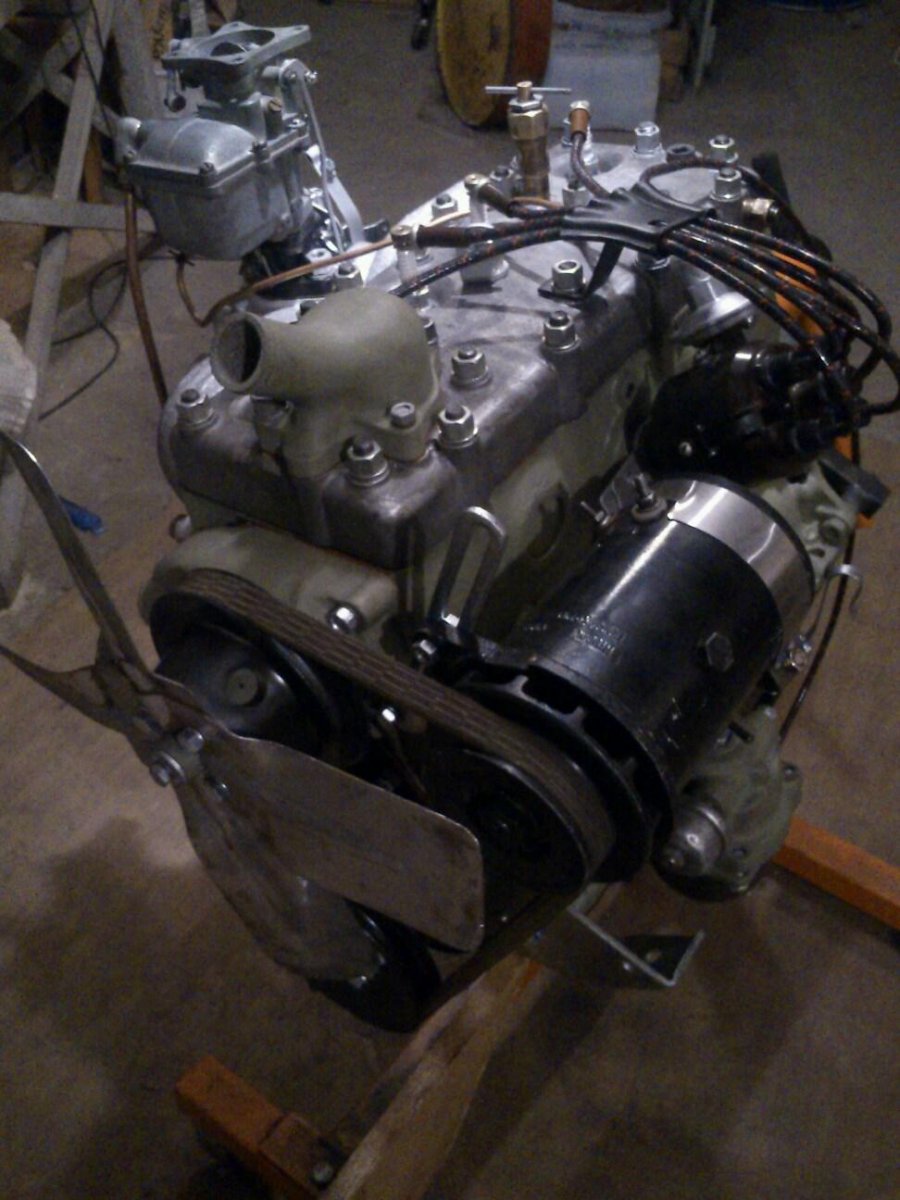

Я у себя перебирал родной, часа 3 возился пока набрал пластины.

Пока отмываю свой двигатель. Теперь вижу идеал к которому надо стремиться) На масляном фильтре конструкция получилась без перепускного клапана?
9 271
10 204
идеал - громко сказано) просто с детства люблю помыть, покрасить )) .. в фильтре нужно извлечь клапан! иначе шток не встанет!, если заморочится, то можносделать так, что бы он ещё и варочался от педали стартера ).. но пока конструкция статична) да и нет той тяги под стартер((

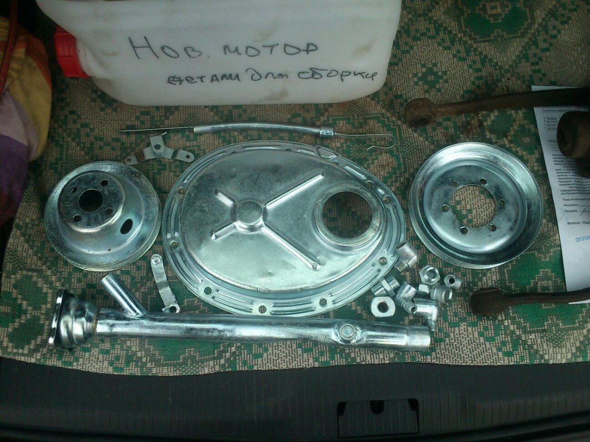

не смотря на скептицизм по поводу цинка) я все же его сделал! Просто потому, что желаю более долгой жизни своей будущей машине!
Детали естественно будут окрашены в черный.

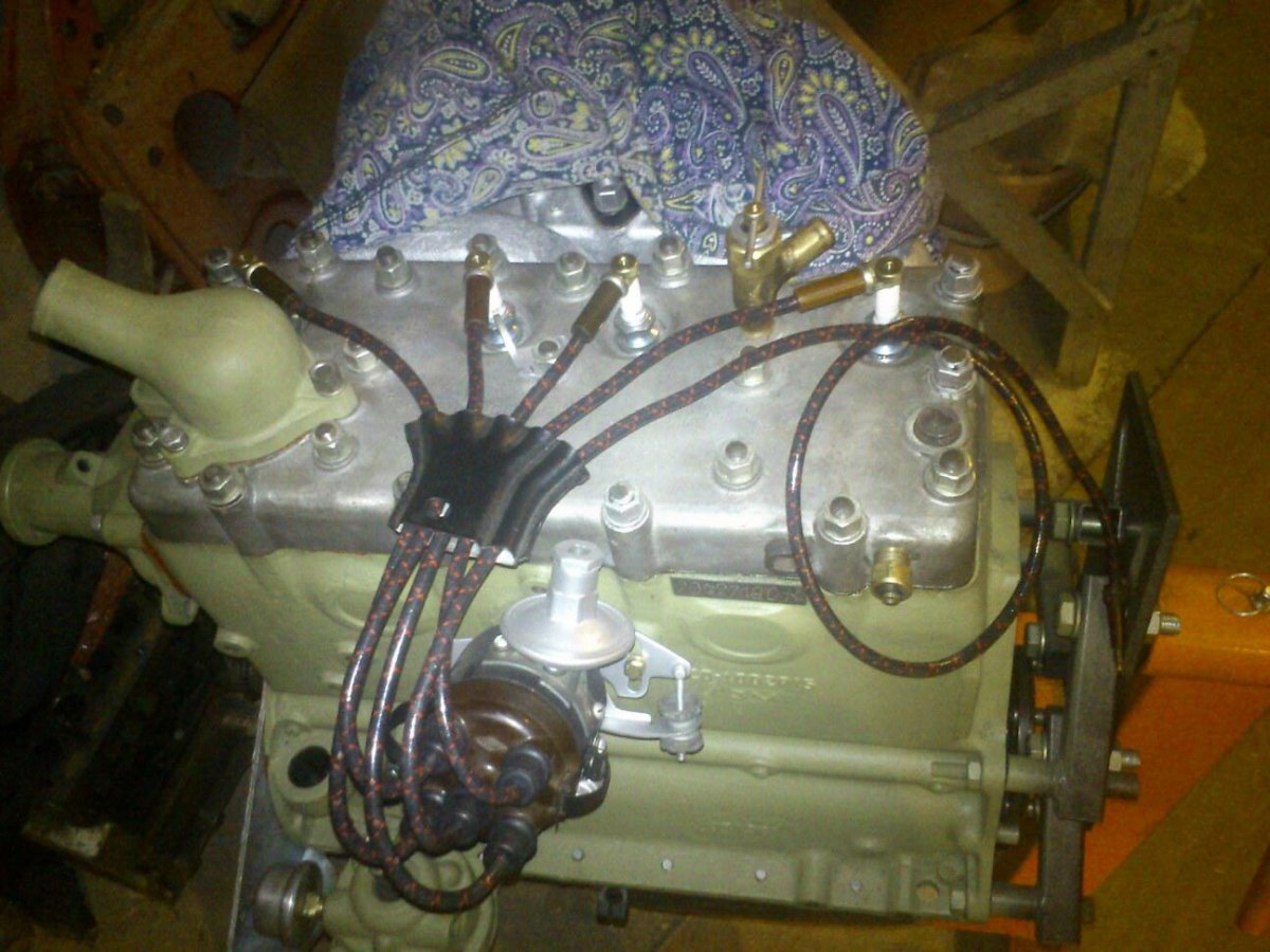

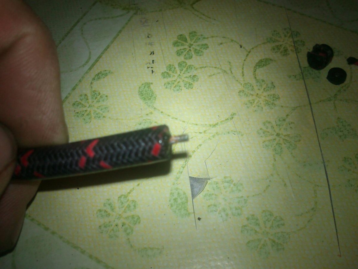

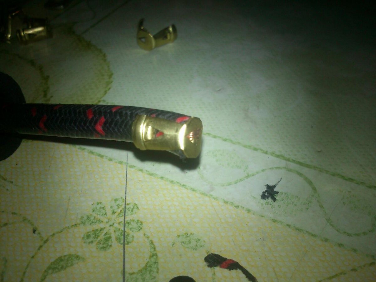

Провода встали на свое место)
не знаю для чего отверстие в держателе проводов(

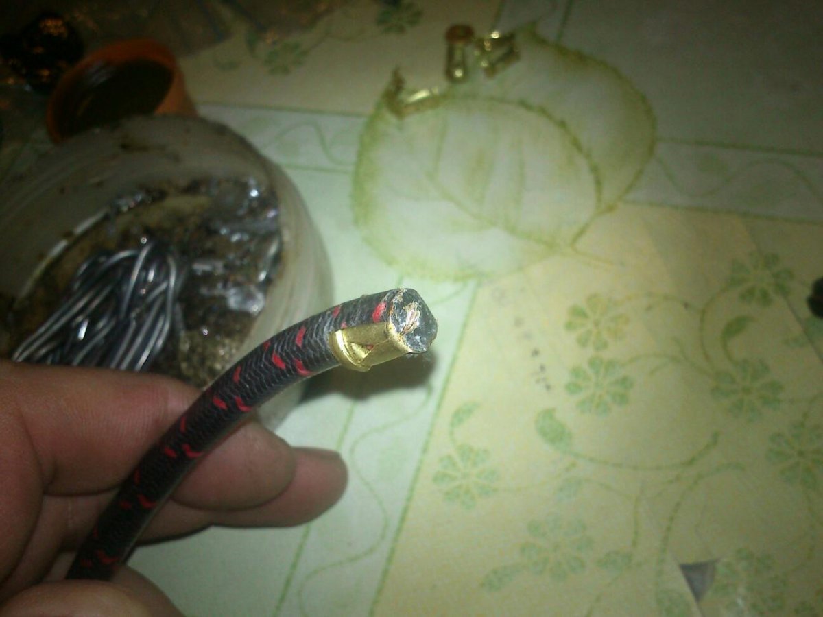

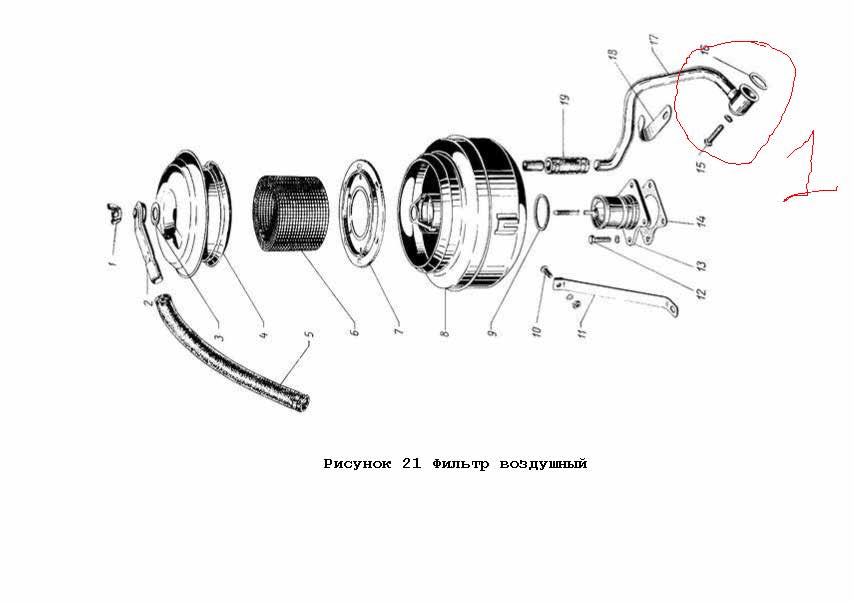

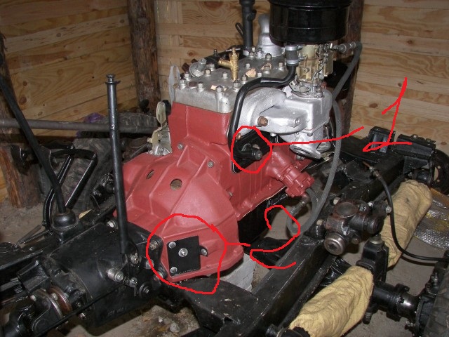

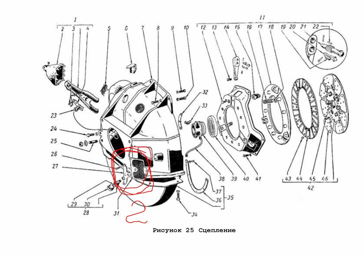

Коллеги! Прошу помочь с 2-мя моментами.
Момент 1 - чем трубка крепится к крышке? (никак не могу разобрать, т.к. трубки нет, нужно делать новую)
Момент 2 - из чего должна быть крышка?? На моем картере стояла аллюминиевая с мелкими отверстиями и одним под масленку.
Какой толщины должен быть кронштейн?
10 106
34 970
1. Крепится болтом поз. 15
2 Стальная сетка,алюминиевые я не встречал.Смотри,несложно отличить оригинал от подделки ,если явный колхоз,в топку.
О чем идеть реч,кронштейн под шланг масленки или кронштейн тяги?
9 271
10 204
болт с отверстием??
9 271
10 204
суть в чем.. в клапанной крышке есть отверстие под трубку, выполнено оно в виде ввареной латунью трубки с резьбой (диаметр примерно 14)... так вот вопрос, как отводную трубку крепить к крышке....

в крышке должна быть резьба М8

? ну посмотрю! так а болт с отверстием?

Нашел! Спасибо

Неплохо бы увеличить толщину опоры,2мм. маловато.У Механик 1980 судя по фото 3мм,у меня на обе порядка 7-8 миллиметров. И диаметр опоры можно увеличить на 1-2 мм.
20,это диаметр отверстия под монтаж на кронштейне и на балке.Размеры втулок и резинок сообщу вечером.

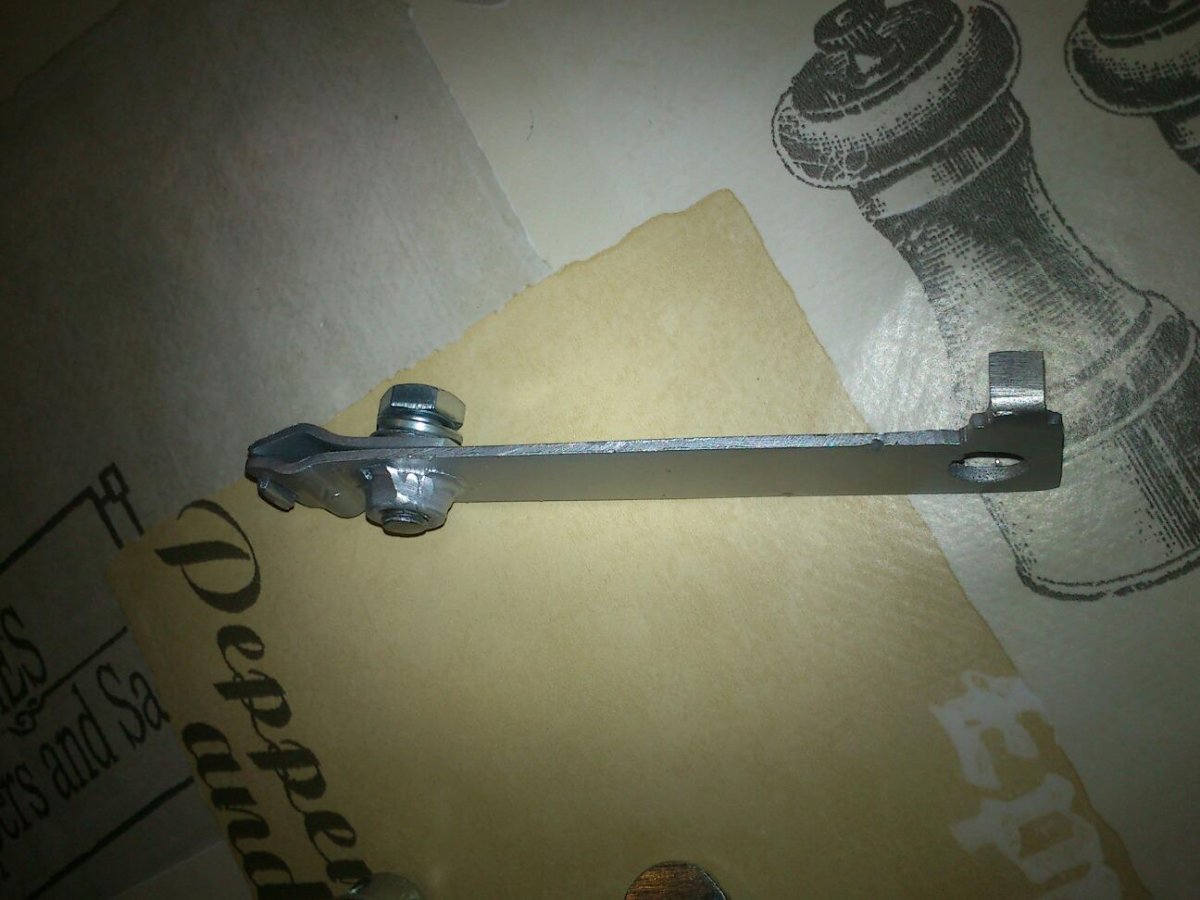

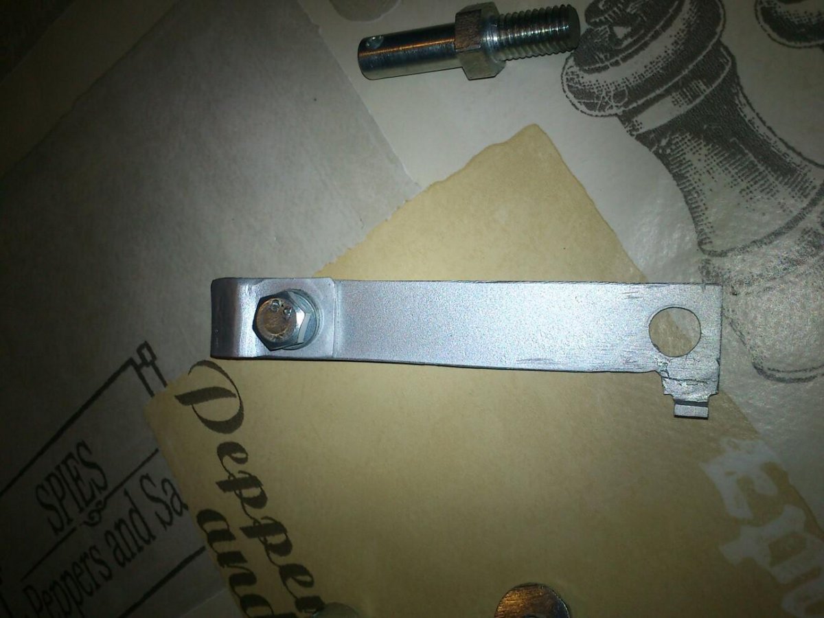

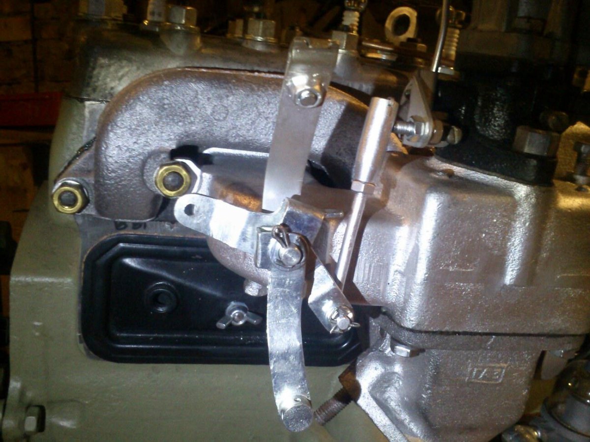

Сотворил сегодня держатель троса "круиз-контроля" )

я ж не против! ))) просто мот дособирать комплект? )) ваше мнение ?

вот итог выходных..
