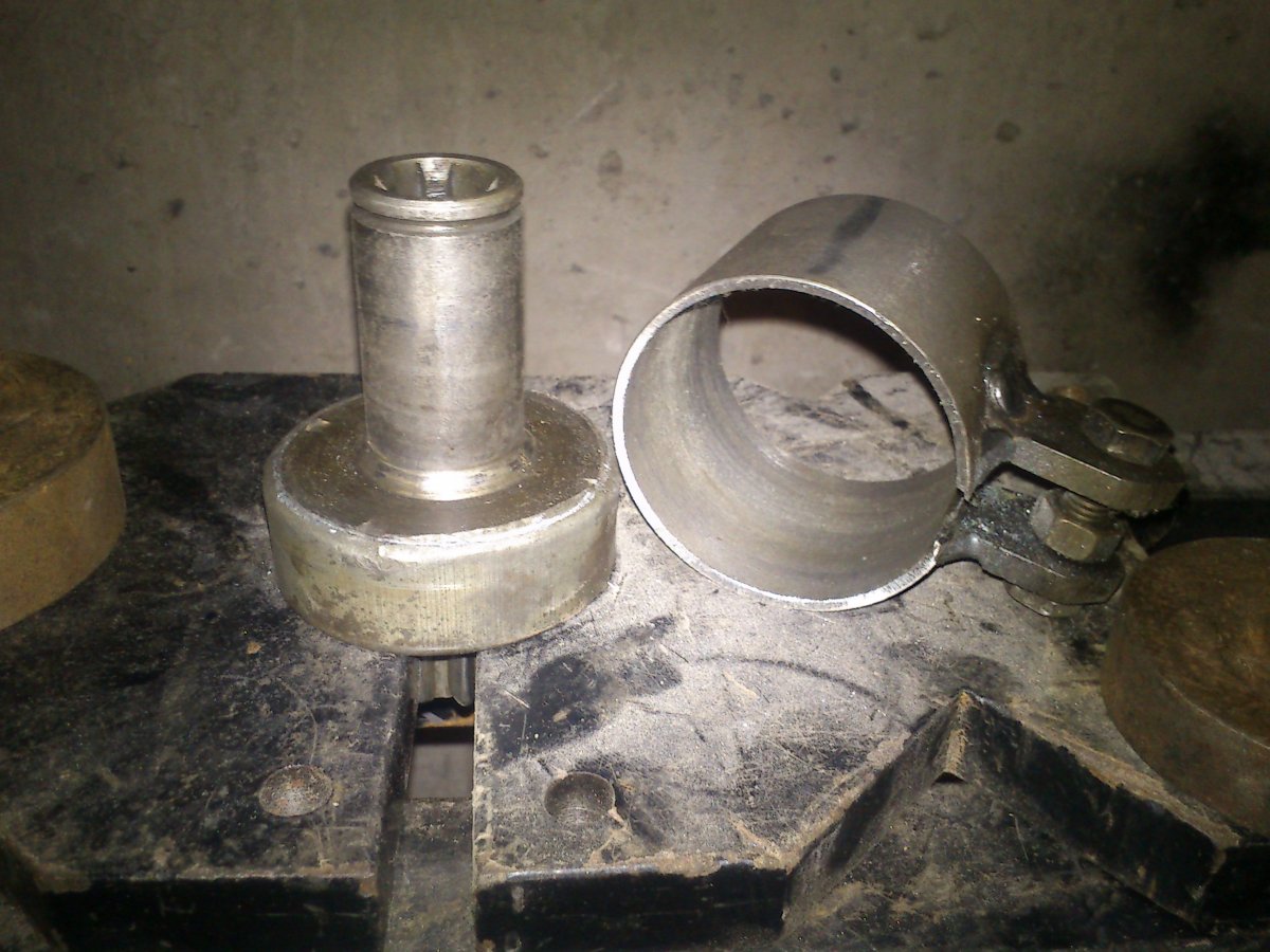

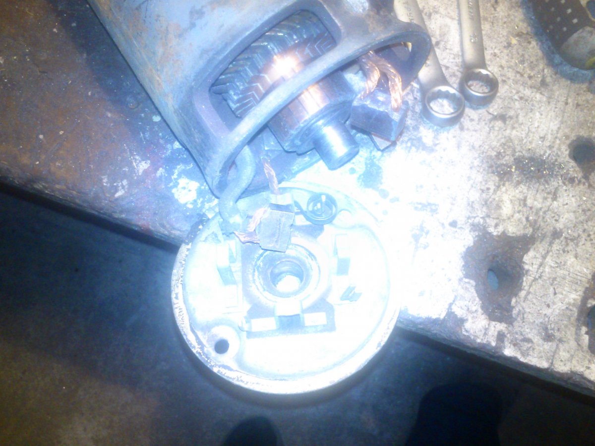

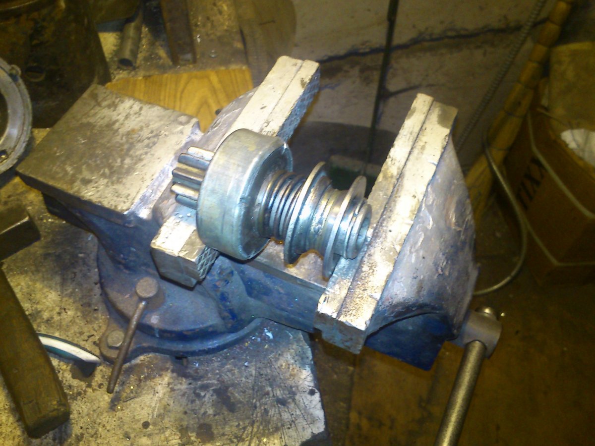

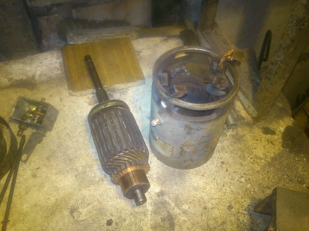

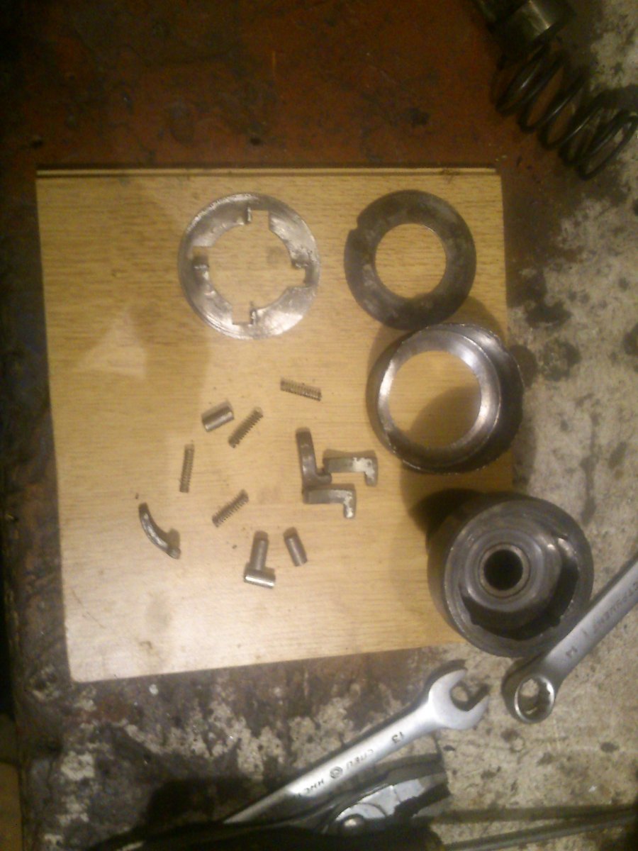

Взялся за стартера ))) СТ8 - с него только бендикс... остальное - хлам (((
Бендикс - перебрал :
Олегович34
09.12.2014
664
784
Волгоград
У меня смелости разобрать бендекс не хватило, но мне повезло он оказался в хорошем состоянии.
Реакции: Артемиус

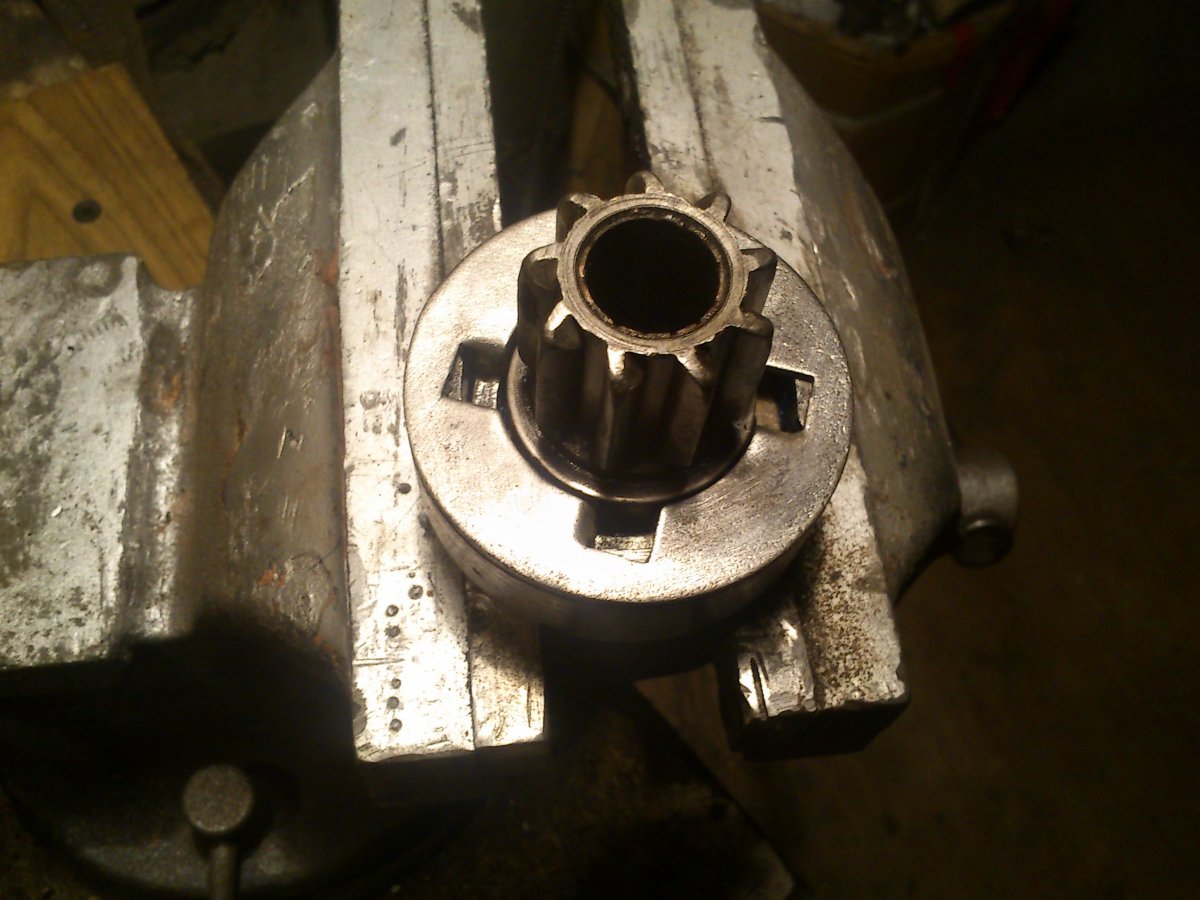

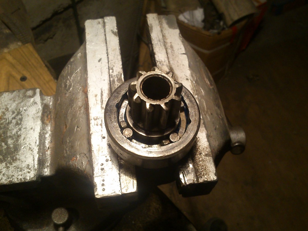

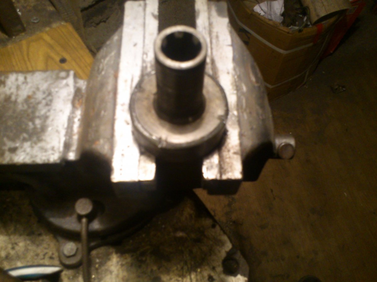

9 165
9 590
Просто в СТ204 - шлицы забиты ... а с СТ230, такой тоже был , не подходит(((
а данный весь в песке был.... чуть отмыл ))
обвальцевал прессом и оправкой ) вроде туго получилось)

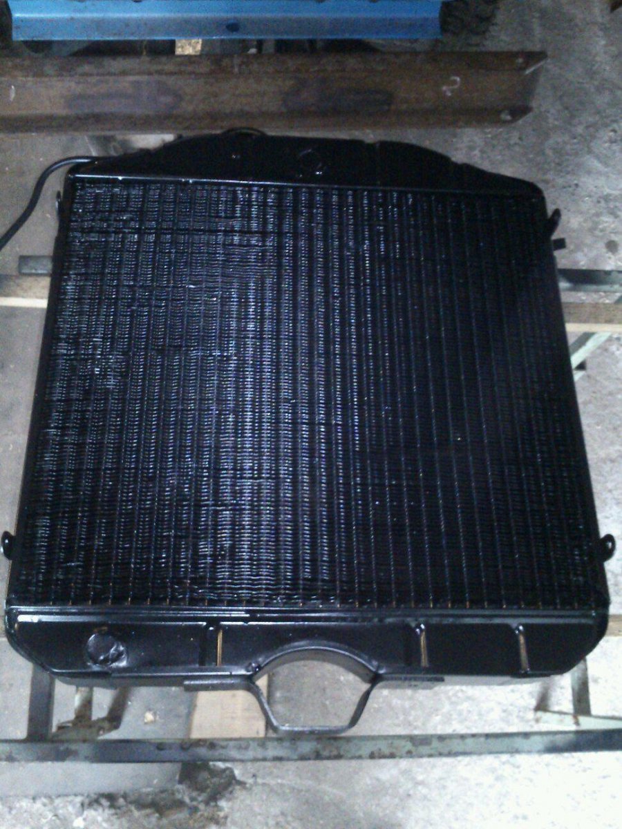

9 165
9 590

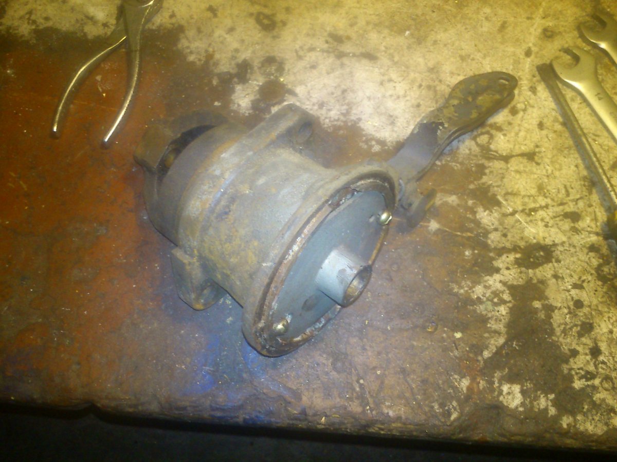

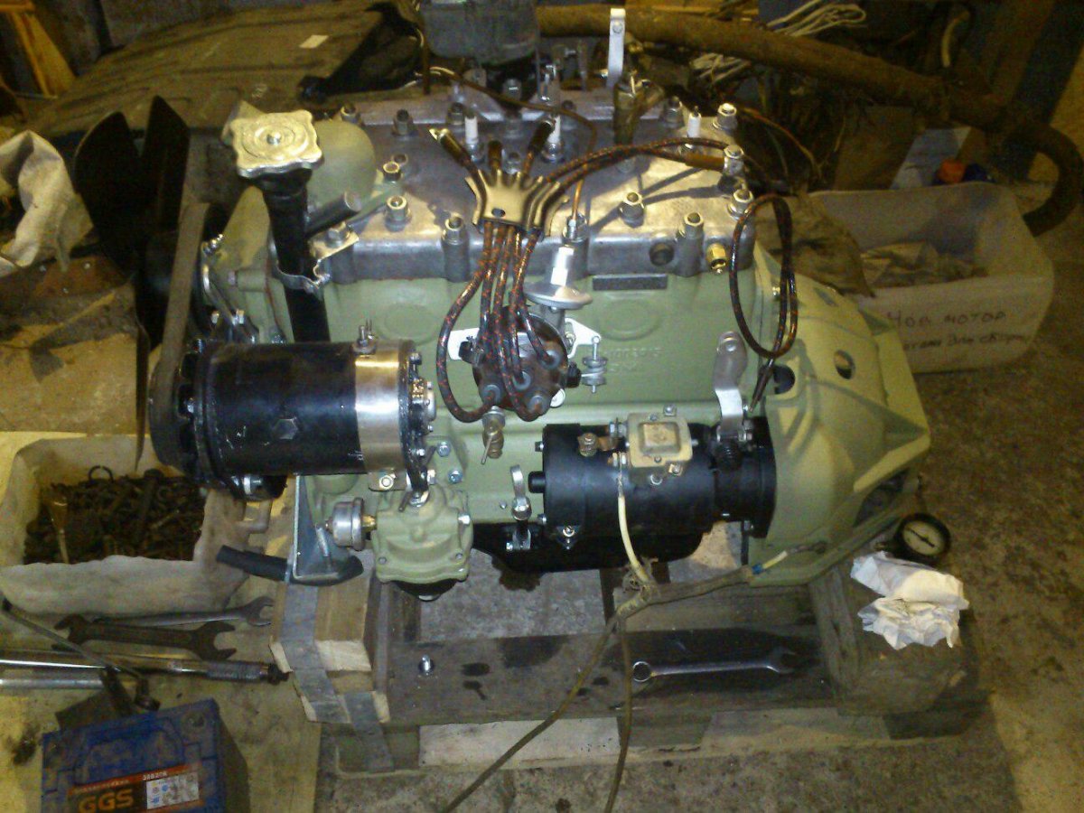

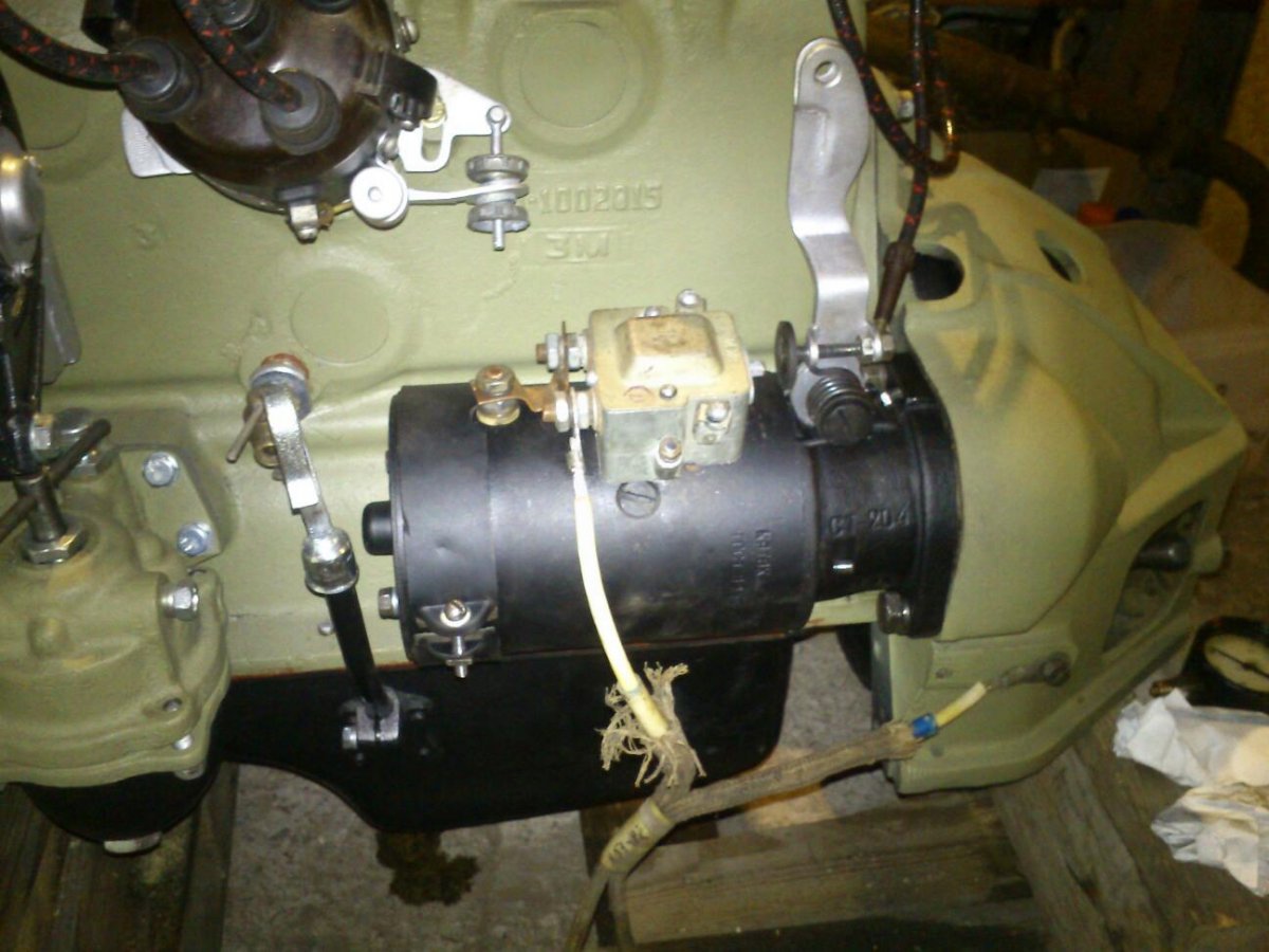

Собрал генератор и покрасил радиатор )
Реакции: Mexanik1980
9 165
9 590
Первый раз мотор прокрутил ))) УРА ))) начало положено )
