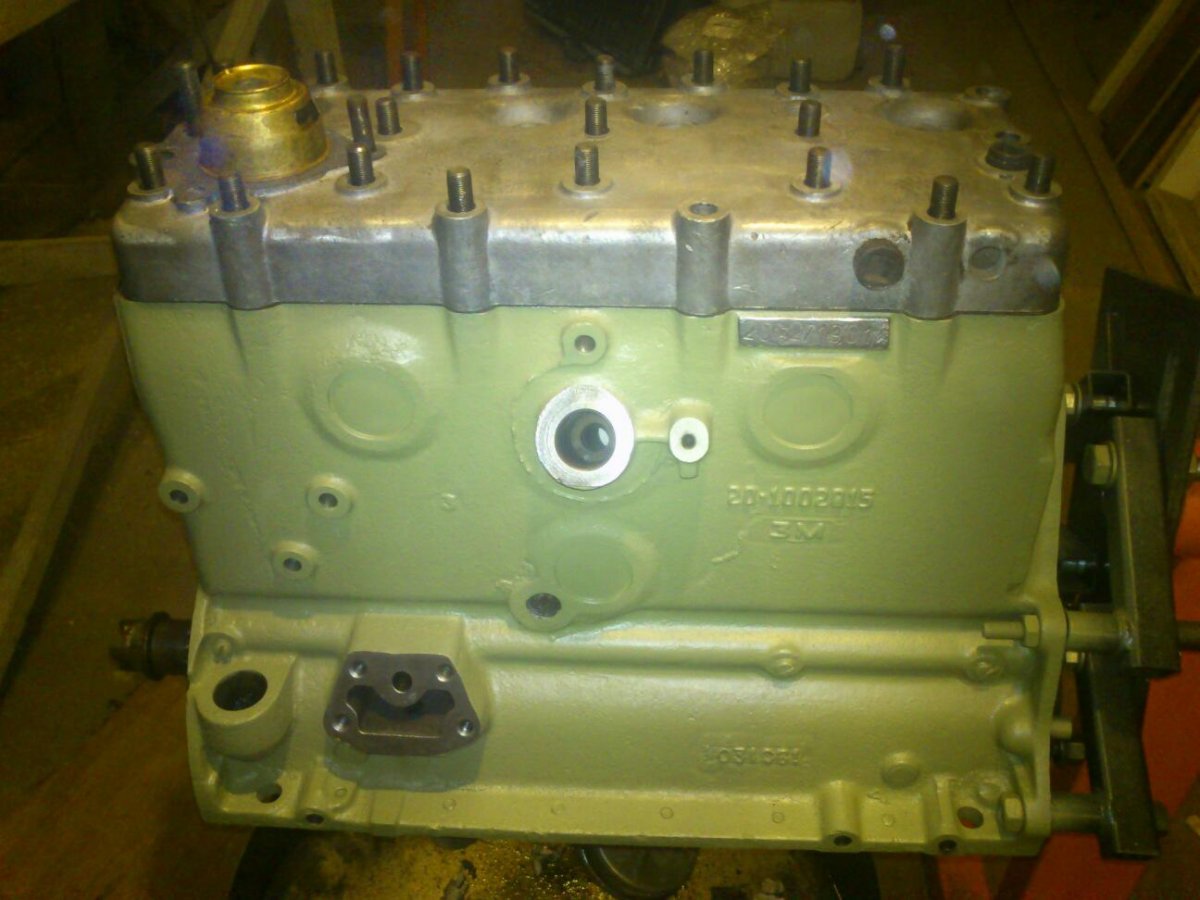

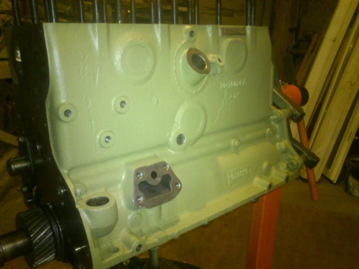

я на самом деле обзадачил )) себя вопросом оригинальной цветовой гаммы моторов!
для блока я выбрал хаки... так как серый не прикольно, а серебро у всех )
собираю фото по интернету как у кого, задал вопрос знающим людям) жду ответа )

В оригинале блок серебристый, головка не красилась, поддон и навесные элементы черные.

в выходные "психанул" и покрасил в хаки:
