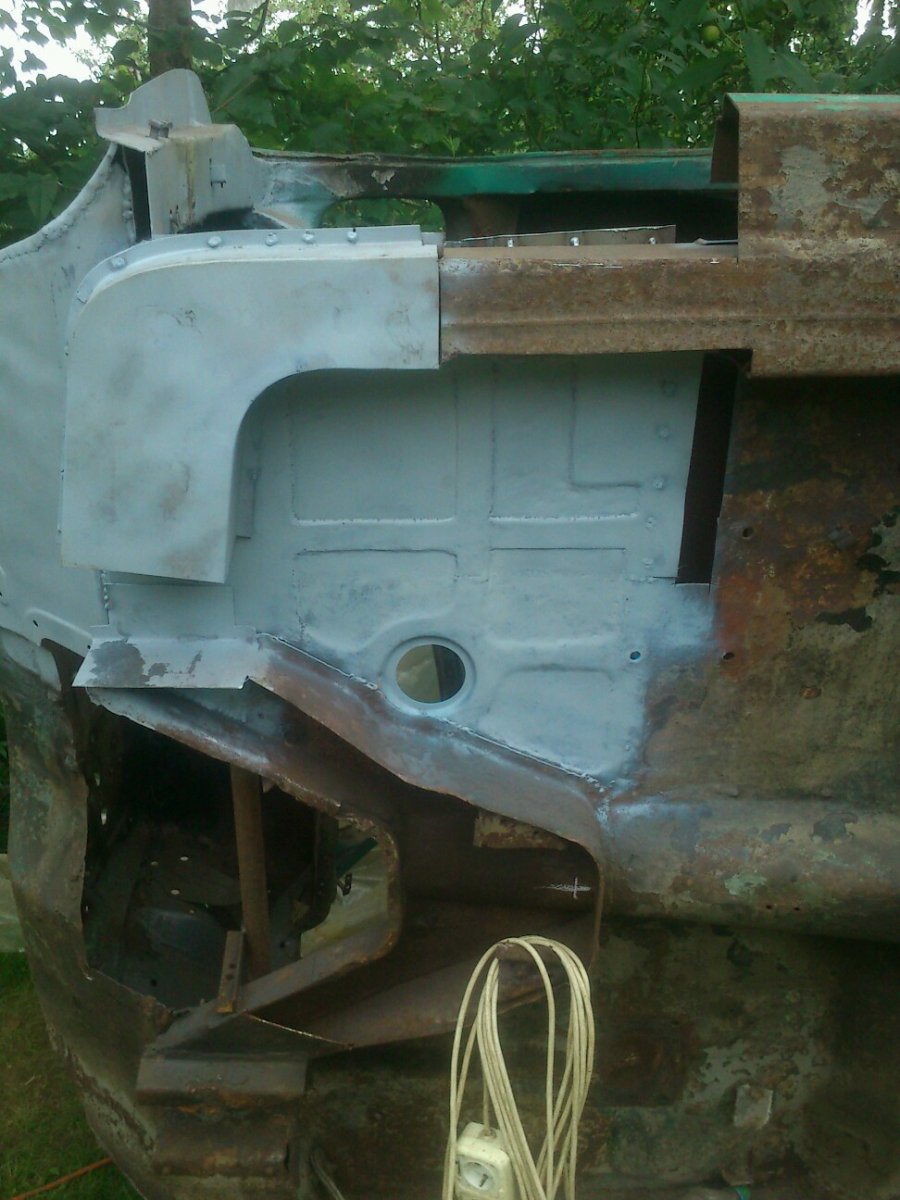

2 дня))... я думаю почти попал )) есть некоторое Не совпадение , но полурама должна пристыковаться )очень надеюсь ....

Ох... вторая сотня дисков отрезных на подходе )...
но пока наваял такое )

Кресты.... эм... ну вот такие они у меня пока )... зато сам )
покупные были бы круче (...
в виду все 2 моих рук, да и не самых длиннных выстучать нормально не удалось..лилею надежу на чью-то помощь.
голубой... просто грунт кончился ) потом все будет заменено на нормальный )

Зря приварили "сапог" передней стойки к полу. Дверь надо будет вешать и стойку возможно придется двигать. У меня например пришлось. Да и сам сапог переваривал. А выштамповки вы как делали?

вот сапог... может и зря, а может и нет
только это единственное, что возможно поставить на место.... стойки остались в том месте где и были, двери... буду решать проблеммы по мере поступления...
выштамповки... ) часть родная, а часть из кусков )..только камнями не бросайте в меня )...чет я решил, что пойду этим путем ) не очень аккуратно выходит (((

Нормальные кресты,не волнуйся.Главное,они есть,способность пола сопротивляться
деформации при движении,обеспечена.

Я просто как раз доделал это место. У меня переднего левого угла не было вообще. В выходные съезжу зафотаю. Но сапог от стойки я приваривал в последний момент с навешеной дверью. Дверь ясное дело была на новых петлях и с замком и ручкой. А выштамповки можно не повторять заводские а просто крест накрест нафигачить и нормально.

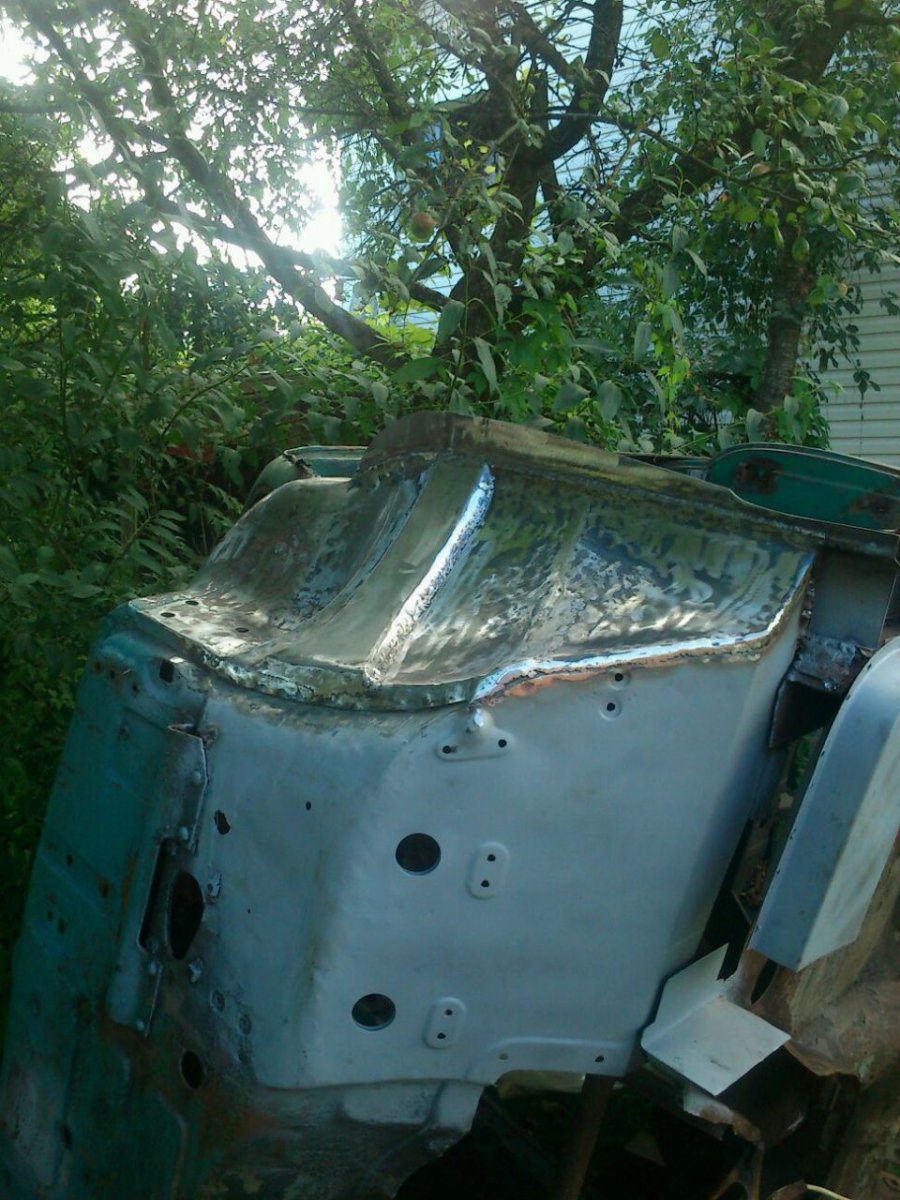

выштамповки )) ну так прикольнее ) вот полы (где педали) там просто лист и он играет ...никак не могу его заставить правильно служить
а это - мертво!

Смотрю я на всё это и втихаря дурею..... Вы зачем себе сами проблемы создаёте? Лонжероны надо прикрутить! И только потом вокруг установленых лонжеронов приваривать сапоги и прочую силовую. Причём лонжероны должны быть выстывлены по диагоналям. И это обязательно! Иначе у вас не сойдутся отверстия под болты крепления. Да,будет неудобно,но хотя бы на прихватки собирать с лонжеронами! Потом лонжи снимете и обварите как надо.
Стойка передняя варится тоже с прикрученой дверью.

мне всегда "нравились" такие замечания ))) пол года фото выкладываю, а после сварки - так ты не так делаешь ))
не так , значит не так . Первую Победу тоже не так собрали, однако все ее ищут )))
если я не соберу машину, как она должна быть - бросьте в меня камень первым!
когда же мы научимся не смеяться когда кто-то упал, а подавать ему руку?

А тут как раз доварил свой кабрик и решил зайти. У меня там работы было раз в 5 больше. Родного остались только боковины и кусок переднего щита с номером .Всё остальное делал заново. Причём силовую часть-2 раза....

мне некому помочь и подсказать, и нет у меня бокса с подъемником (...
поэтому есть так как есть... как собрать правильную форму я знаю, и последовательность действий тоже есть) и продумка тоже.
Дельные советы нужны мне и всем, а постфактум - нет.. так как это банально обидно )
