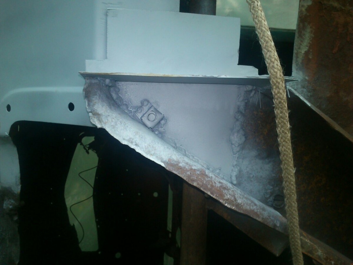

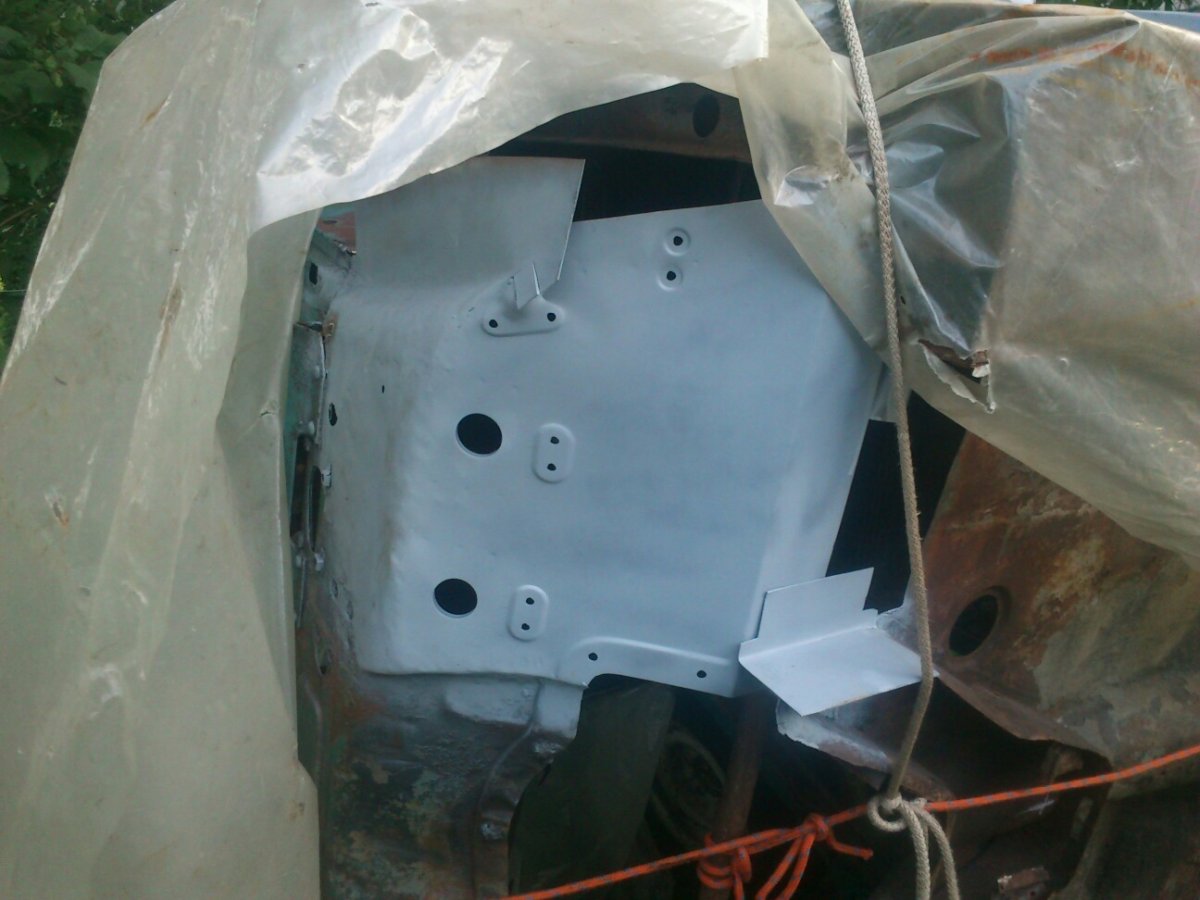

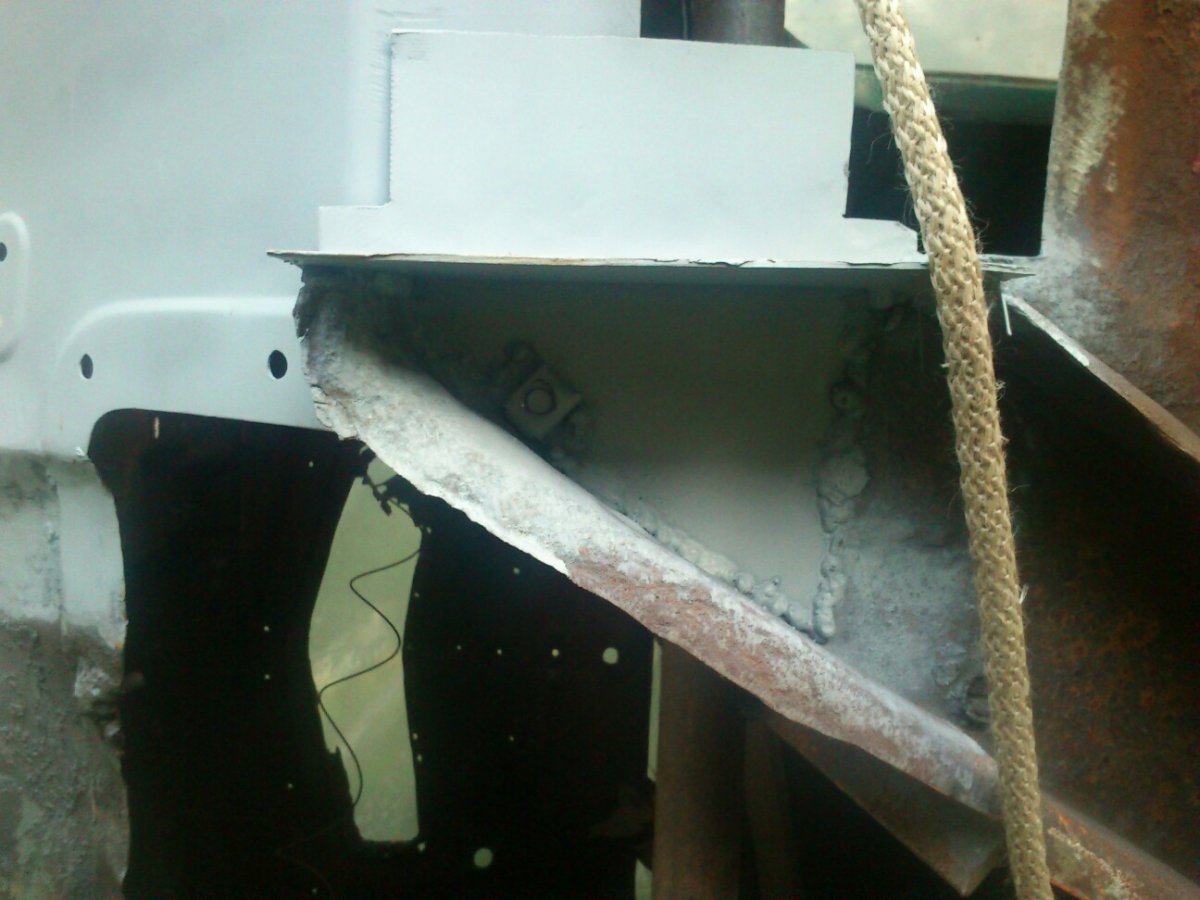

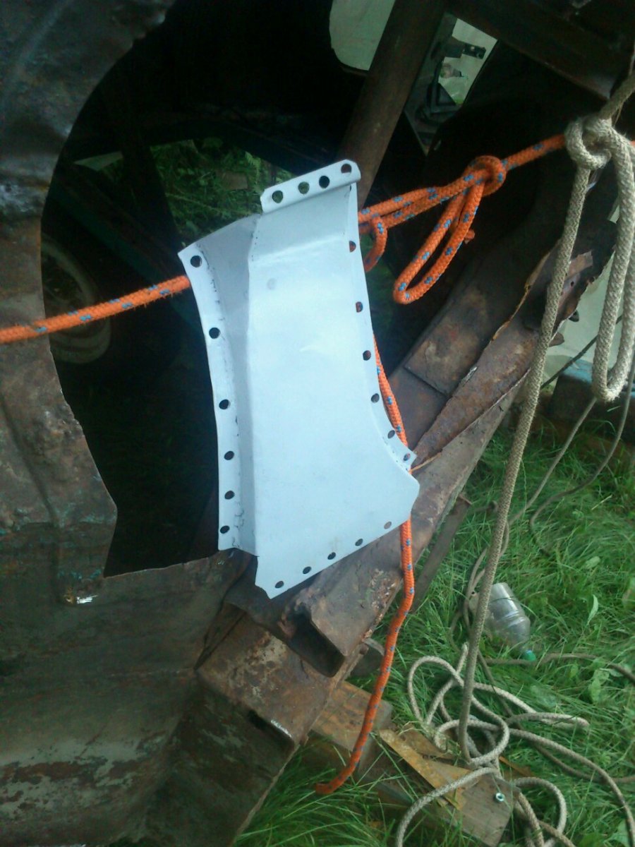

Вот так...режу, варю, чищу...
Пришлось изготовить новый элемент...

5 226
3 824
Отрегулируйте полуавтомат. Дайте подачу проволоки поболее. Дуга должна гореть ровно и непрерывно, не искрить и не плеваться, тогда и шов будет аккуратный т провар нормальный. У меня то же так было, потом понял что надо подачу проволоки подкрутить.

Андрей говорит прям в дырочку! Скорость подачи проволоки, есть регулировка тока.

я бы не против ) но металл то большей толщины, то меньшей )) там где одинаковый не вопрос поставить ток и ровно варить, а вот с родным металлом беда... то дырка, то пляма (( .... в скрытых полостях я не заморачиваюсь, а в наружке - чищу , если плохо проваривается варю заново ((....набиваю руку!

5 226
3 824
У меня тож пока не просто с приваркой новых кусков встык к родным. Особенно где металл истончился. Иногда помогает, если изменить угол наклона горелки на более острый. И еще можно варить точками. Зажег дугу, погасил, зажег, погасил и так далее вплотную друг к другу. Так метал не успевает сгореть. При отпускании кнопки на горелке из сопла еще некоторое время подается газ, он охлаждает металл и родной тонкий не горит. Еще помогает подложка из меди или люминия, то же отводит часть тепла. Пока варил один борт столько разных техник перепробовал... Сейчас уже поприличнее выходит.

я делаю точь-в-точь делаю, только меди не использовал!
Думаю, на третьем авто уже будет не плохо получаться )

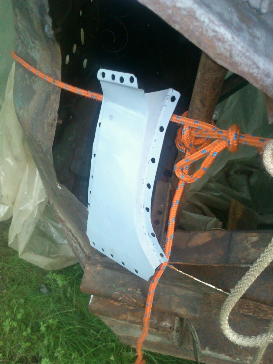

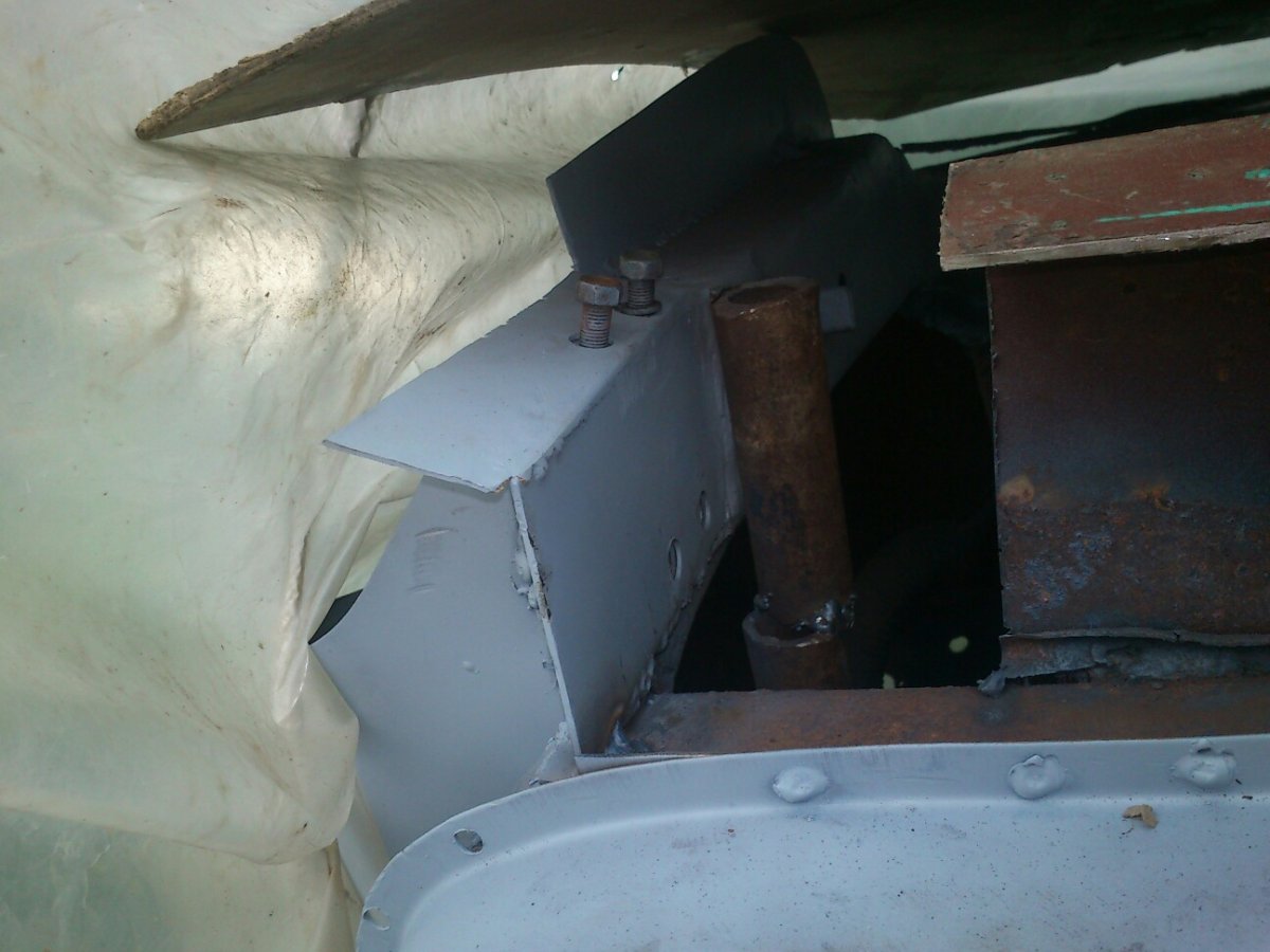

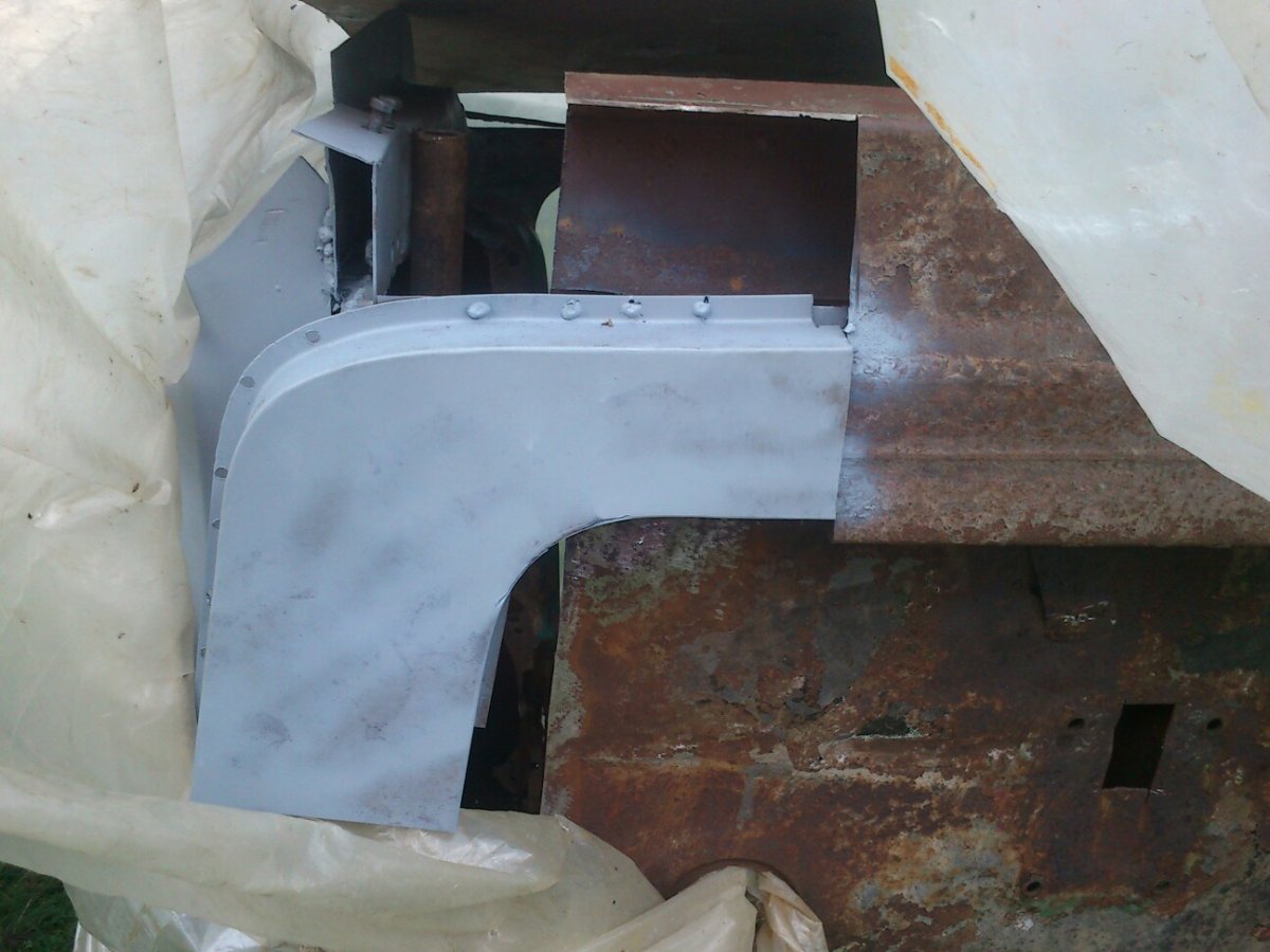

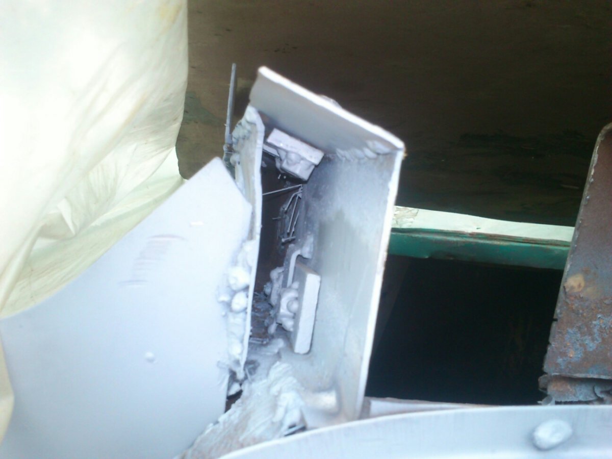

Стойку я закончил, крепежные отверстия нижней петли были сотворены по нижней петле ) все становиться и есть небольшая вольность в ее перемещении.
Так же начал пытаться вставлять сапоги... придется ещё купить отрезных дисков ))
5 226
3 824
Сапог из цельного куска? Если да то нереально круто. А вот сварка подкачала, непровар точно. Стукните по сапогу молотком не сильно через доску. Он должен отвалиться.
9 271
10 204
)))) так он не приварен! )) так ... прицел ) справа труба видна ... типа короб.. только она приварена ниже на 1 см и шире на 1 см )...вощем все не так ((
сапог куплен .. сварной из 3 кусков...пришлось его немного того )) что бы стал как нужно...
и сварка там через отверстия ...думаю стучать не перестучать ) но все равно - это временно!
