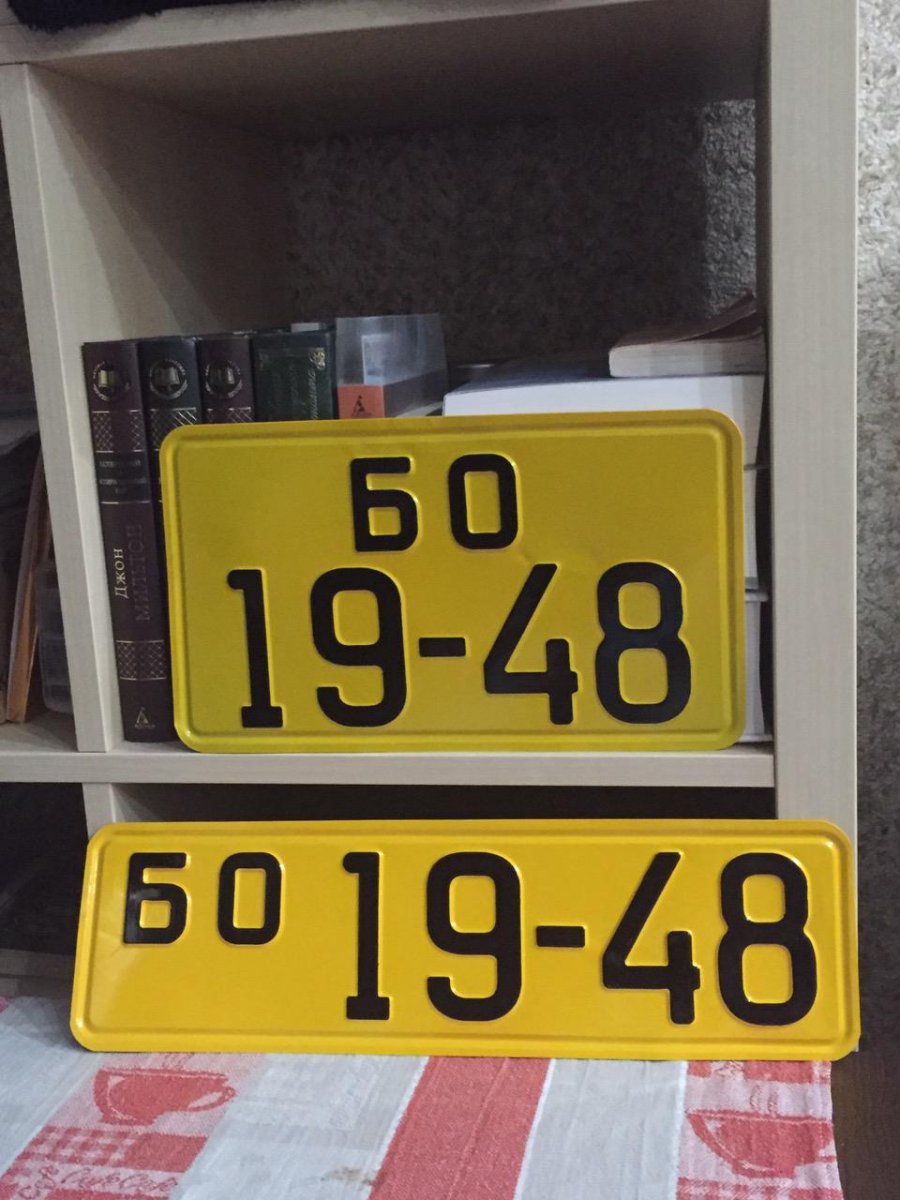

Да ..номера для красоты )
Исходил из 1948 года - год выпуска авто.
т.е. цифры - год выпуска, буквы - в 1948 это были буквы г.Минска
Через знакомых пробовал найти корни авто, но тщетно (((( поэтому так )

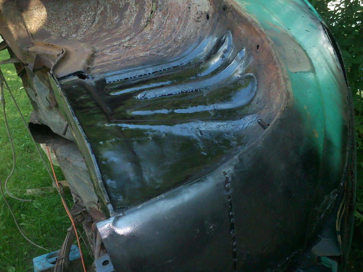

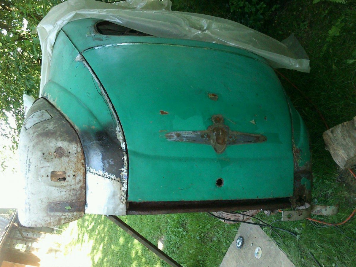

Вот.... варю )))
все хорошо... но мухи и комары ... дают прикурить )
Реакции: gazstav и Mexanik1980
Бог в помощь! Полное безобразие, когда эта живность оказывается в гараже в момент покраски:mad: К моему приятелю однажды в гараж шершень залетел и, одуревший, стал нарезать круги в лакокрасочном тумане словно самолет! Каким-то чудом он не приземлился на свежепокрашенную крышу! Пришлось маляру бегать и ловить этого зверя!

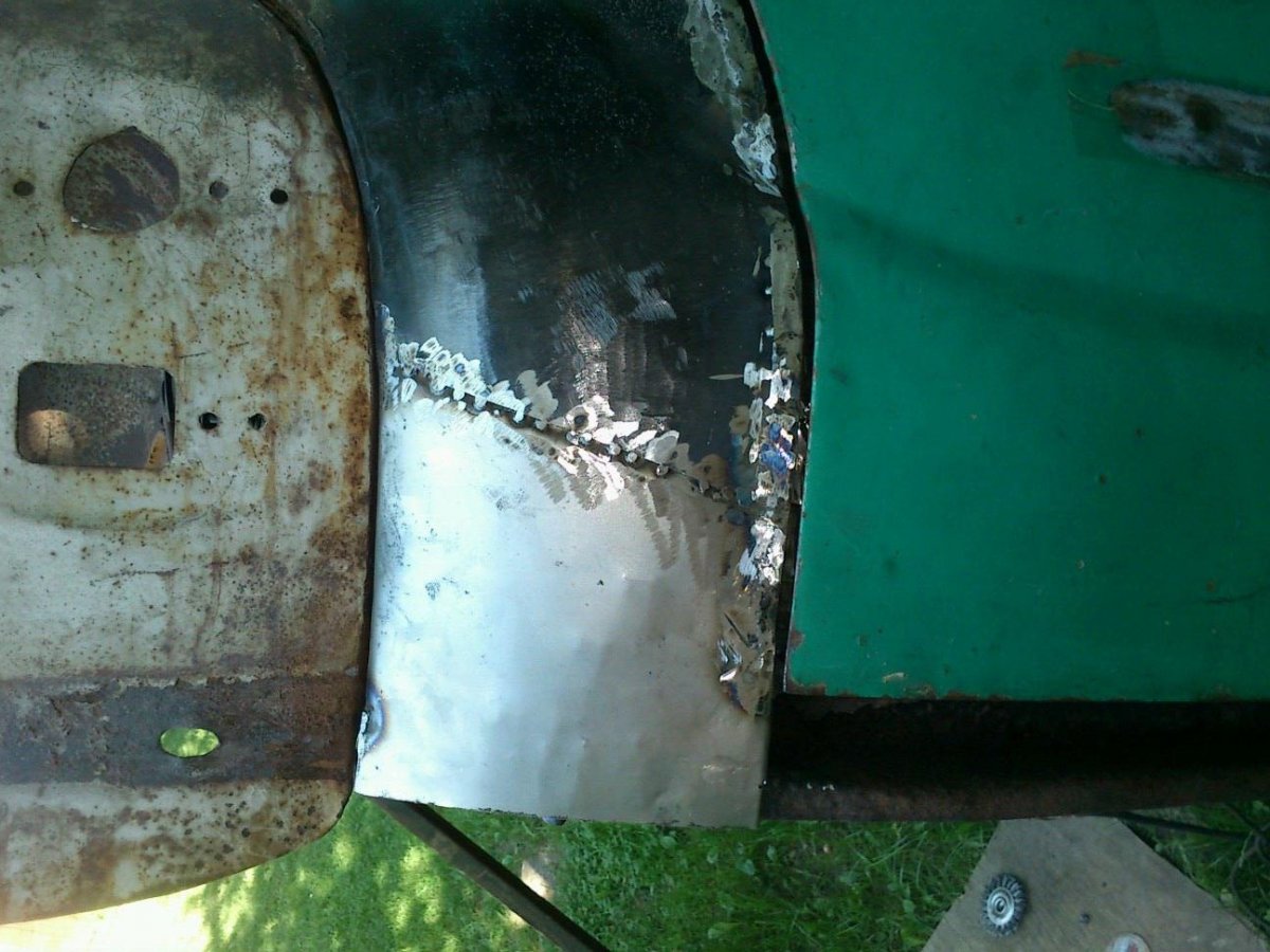

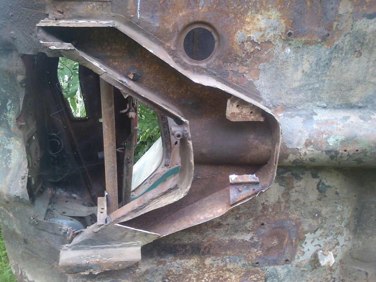

сегодня все же удалось собрать одну половинку жопия )))... завтра пойду вперед ... короба ждут ! вместе с порогами!

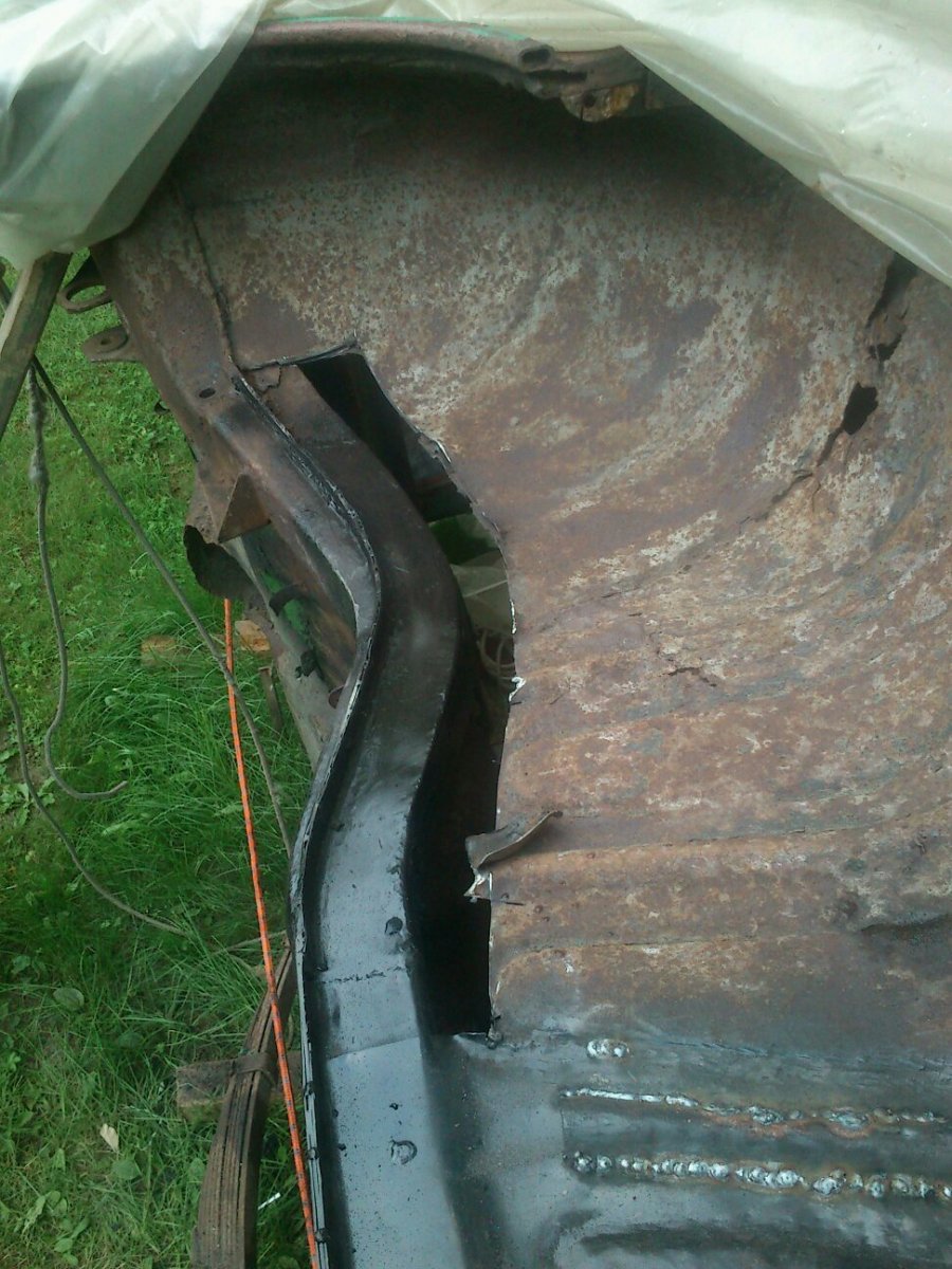

немного изврата))
но мне нравится)...

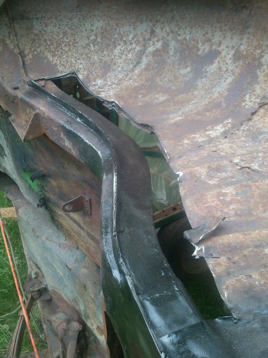

Молодца! Если песочить не будешь, то брызгай на ржу преобразователь. Ест он ржавчину долго. Много подготовки это не займёт, зато на выходе огромная экономия по времени. ИМХО.
9 262
10 143

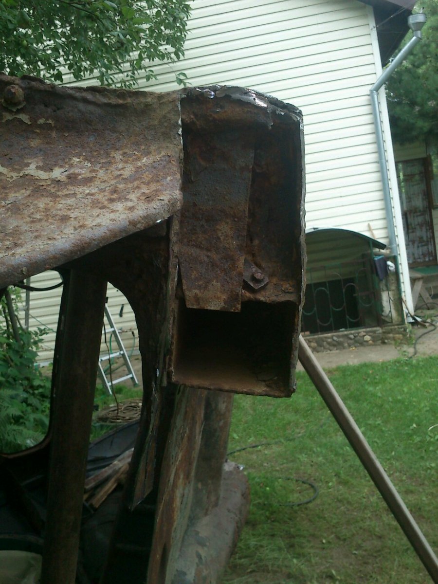

Все по этапу... пускай в меня бросят камни спецы, но я буду делать, так как считаю более правильно в моей ситуации ).. Зачистка переда сваркой, прикрытие любым ЛКМ, а после окончания сварочных работ на участке - пескоструй, грунт и далее....
Пороги, как собственнои все другие скрытые полости, внутри все равно кородировать будут ((.. поэтому после внешней окраски будут пролиты пушечным салом с соляркой ) ...

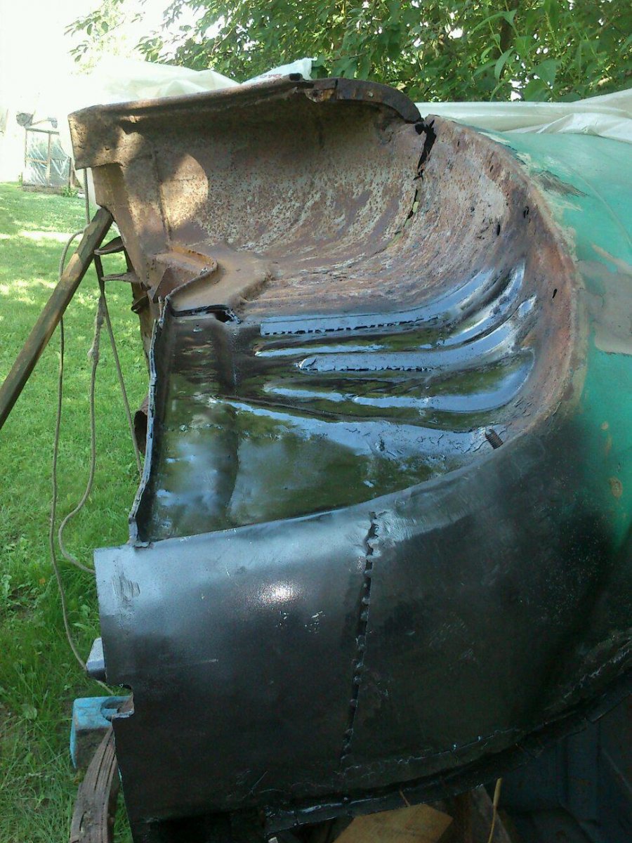

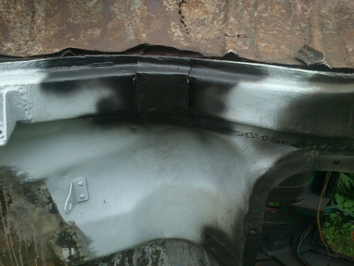

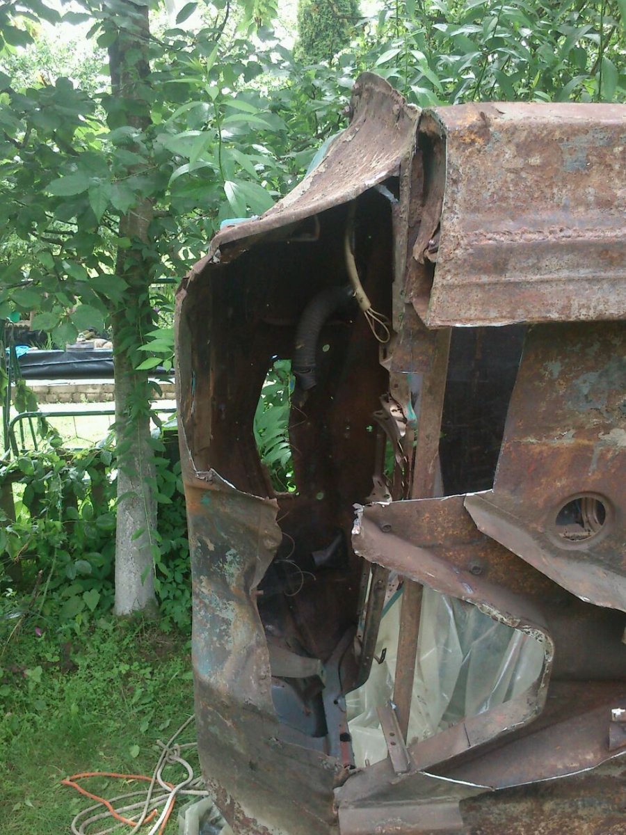

Вот такая прощадка получилась )
А так же начат перед )

Зря откочерыжили так много. Теперь подрамник базировать будет не на что.
9 262
10 143
могу с уверенностью сказать , что ничего не изменилось ))).... к сожалению там все только напоминало металл
все получиться )) следите за развитием событий )
