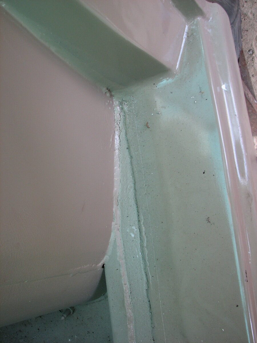

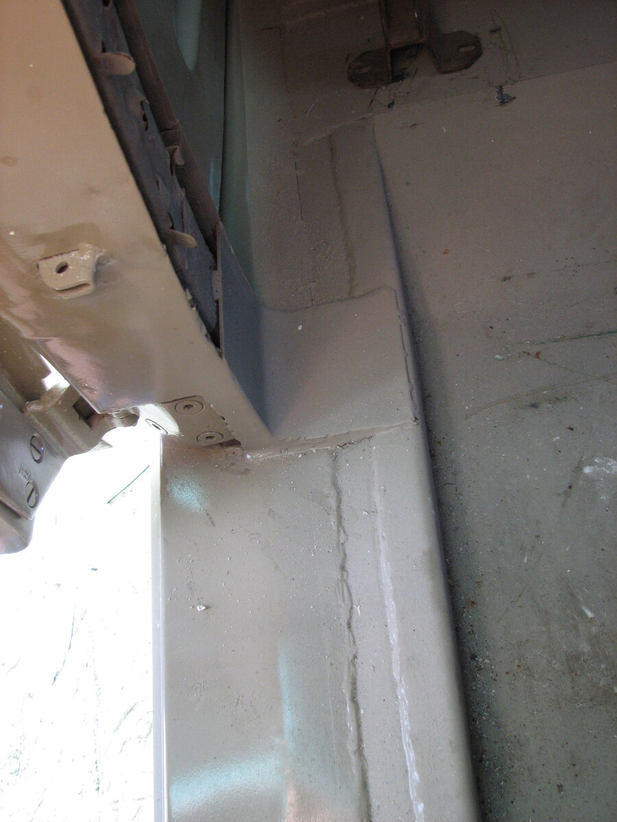

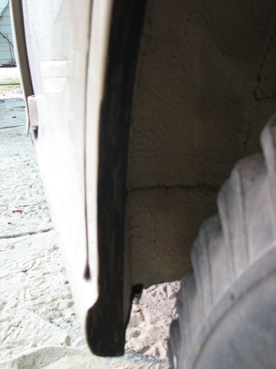

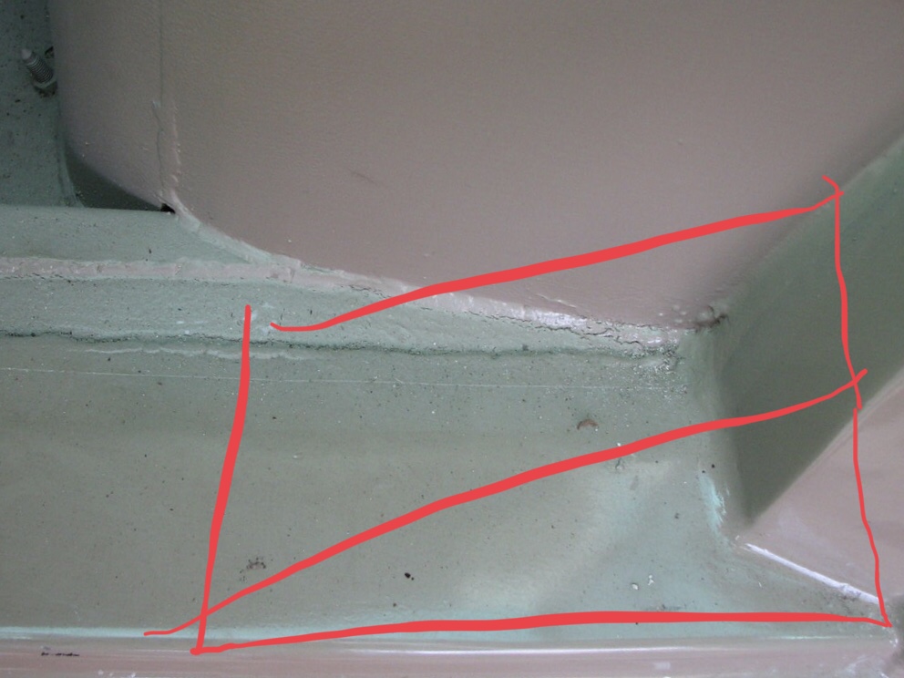

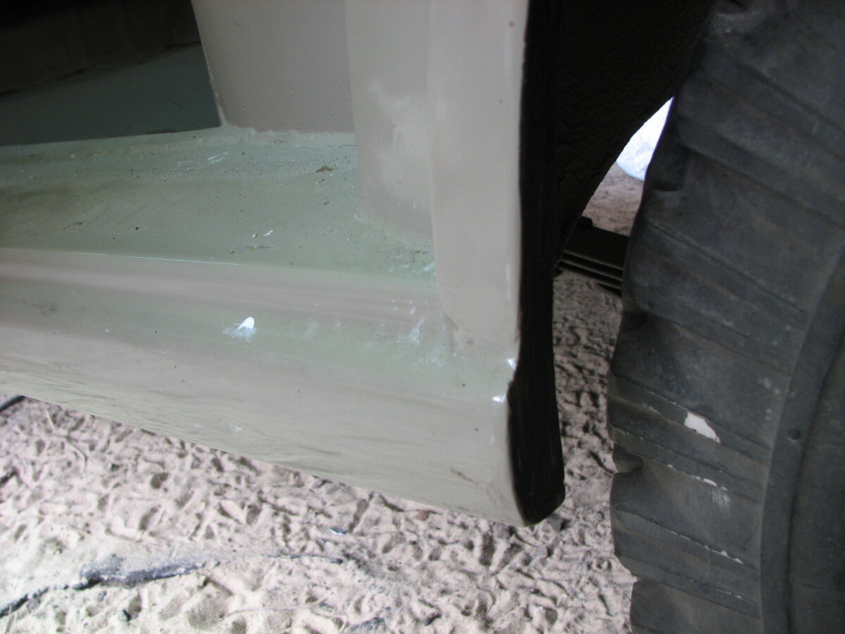

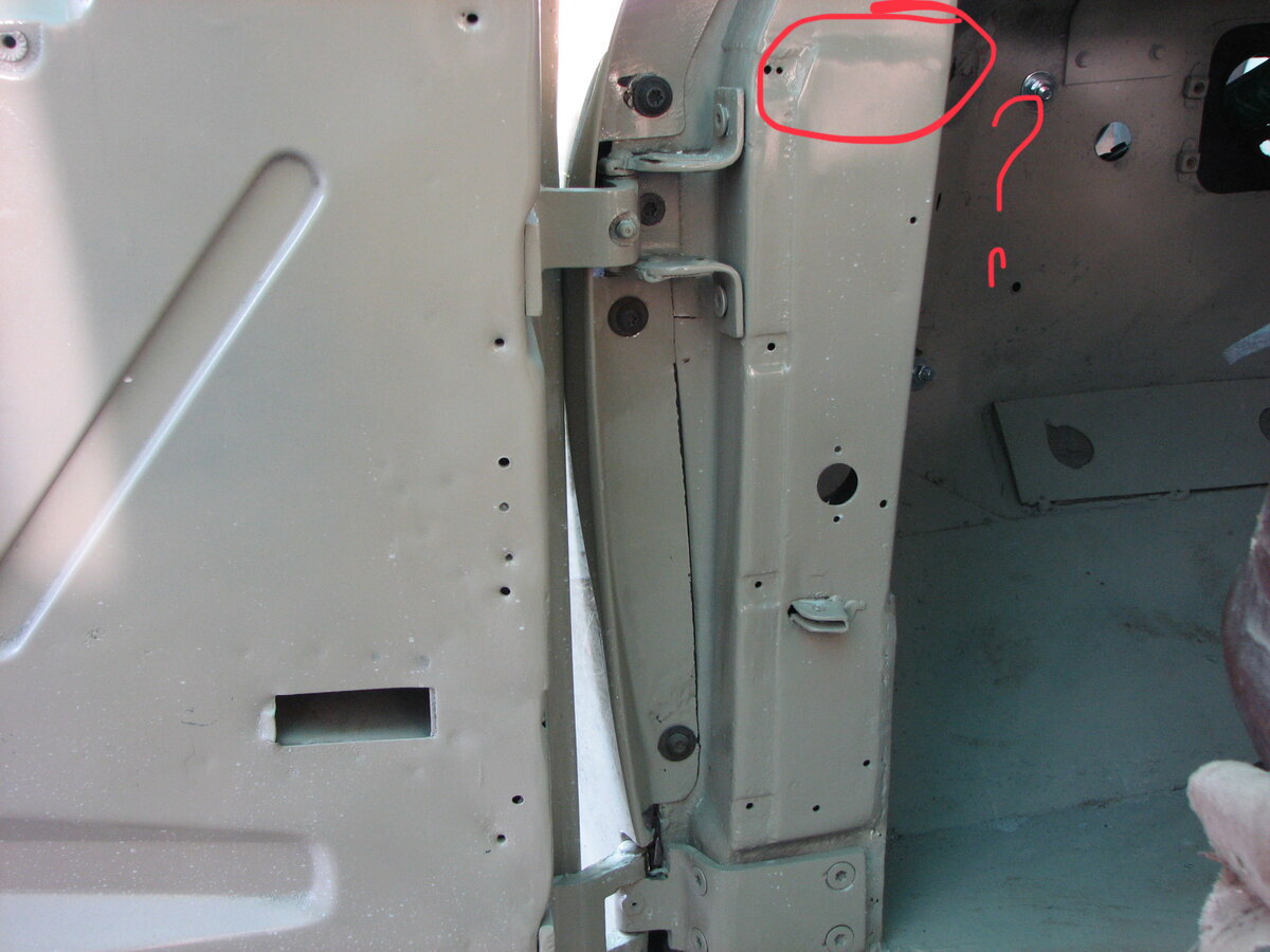

Это я показал некоторые места...может что не так.

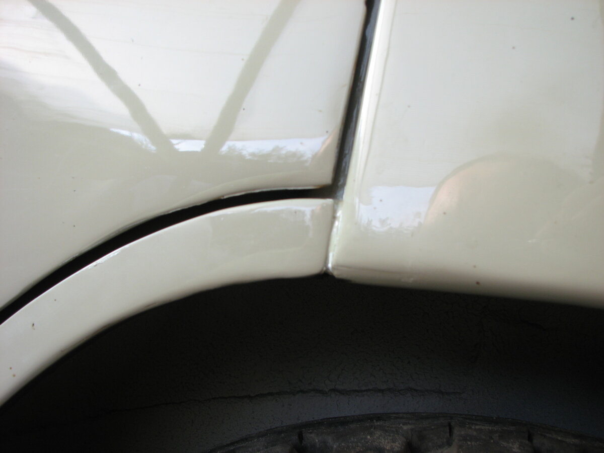

Подскажите пожалуйста: капот поднимается до соприкосновения с кузовом, оставляя на кузове неприятные вмятины и потертости...у него нет какого либо ограничения в ходе? И пружины родные почему то велики оказались.

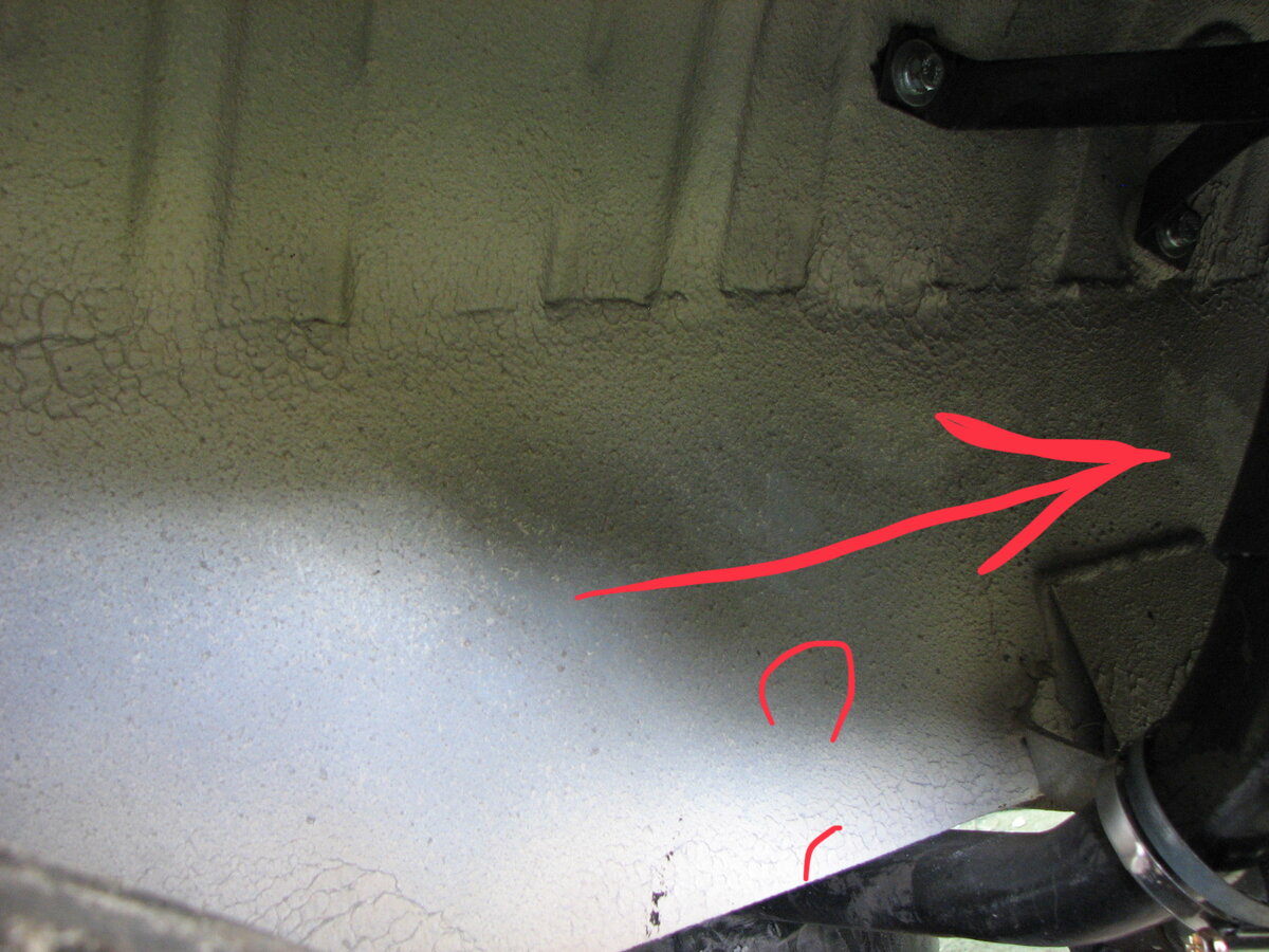

На водительской стойке только я не увидел номера кузова ?

на дверях нет ограничителей, упрутся в крыло!!!!!!!!!!

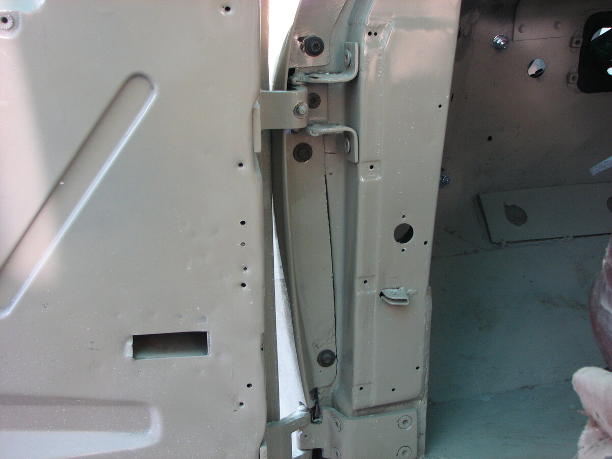

Номер должен быть здесь

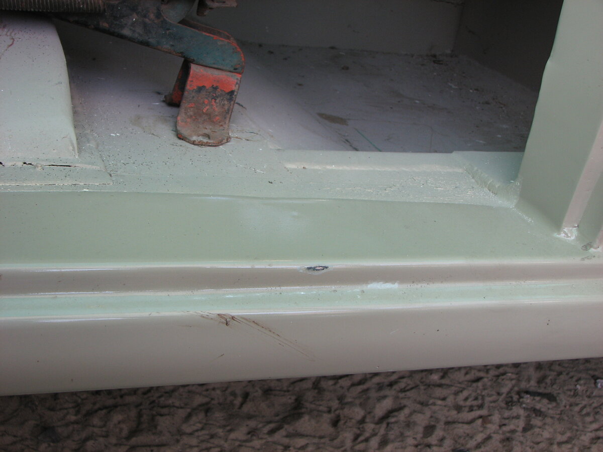

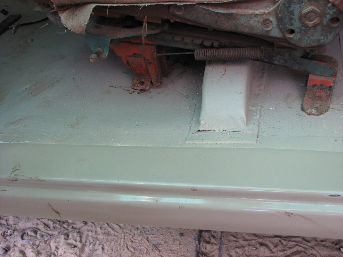

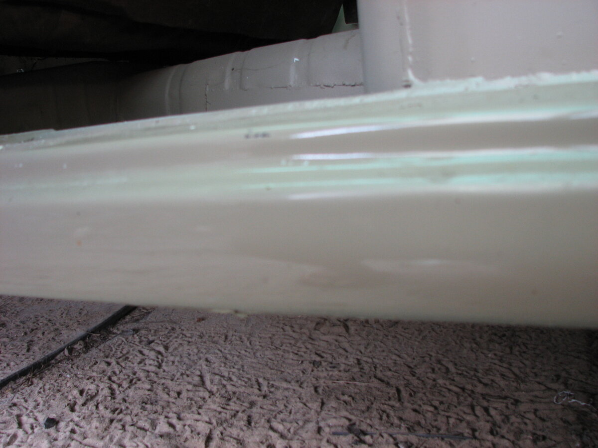

Нет усилителя заката к порогу

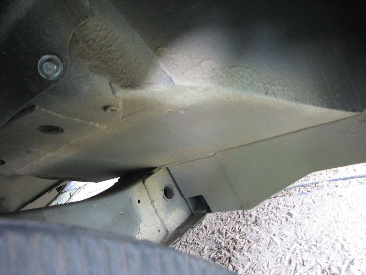

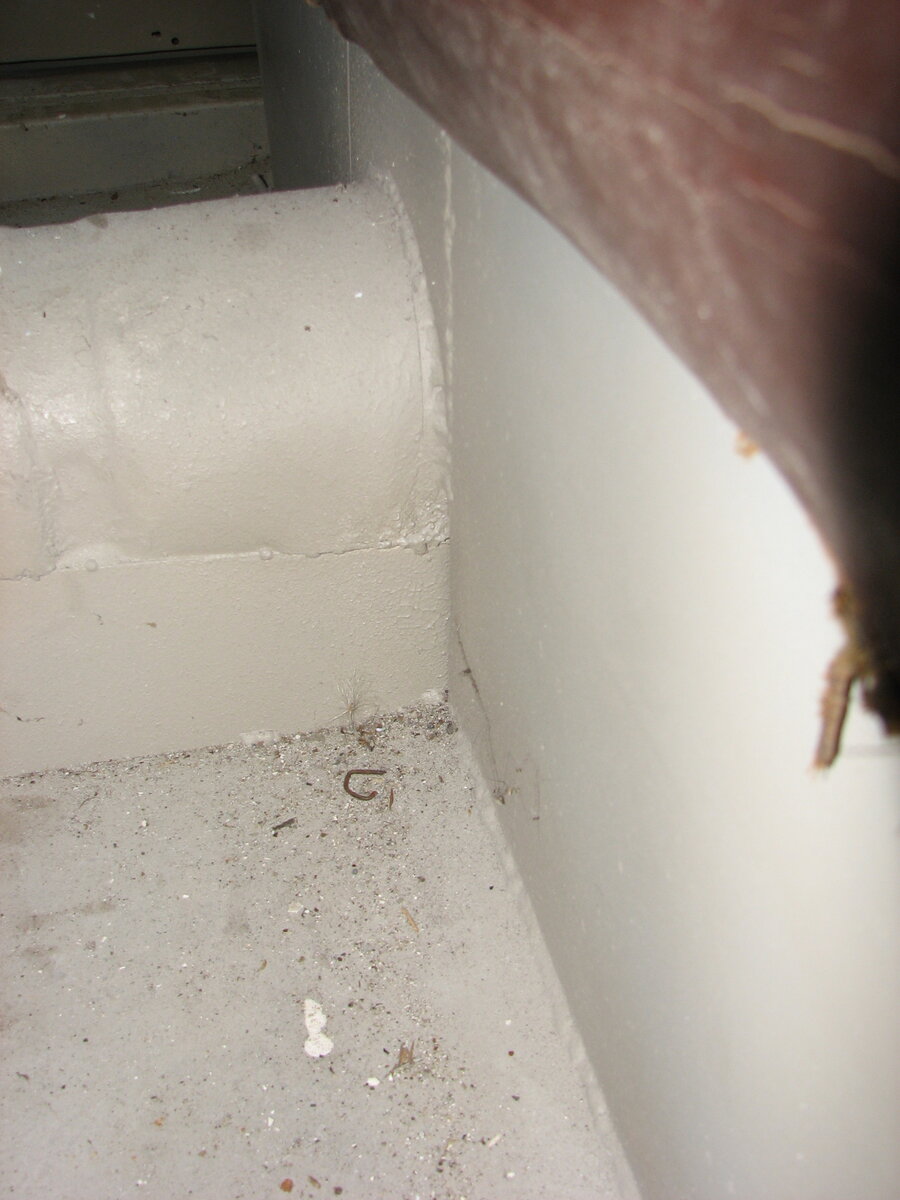

С таким подваром лонжерона, хотелось бы посмотреть установку крепления серьги рессоры, да и обратной стороны рессоры.

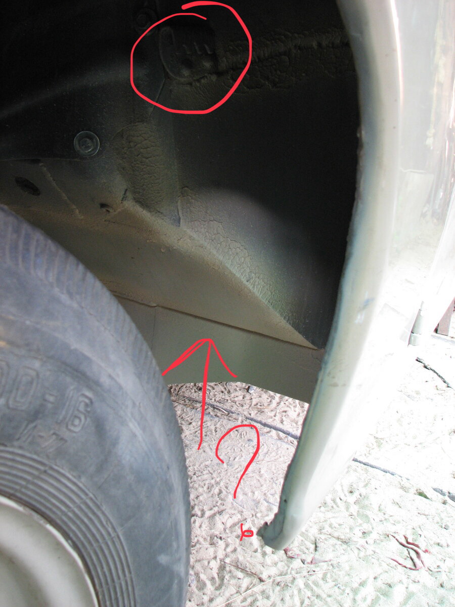

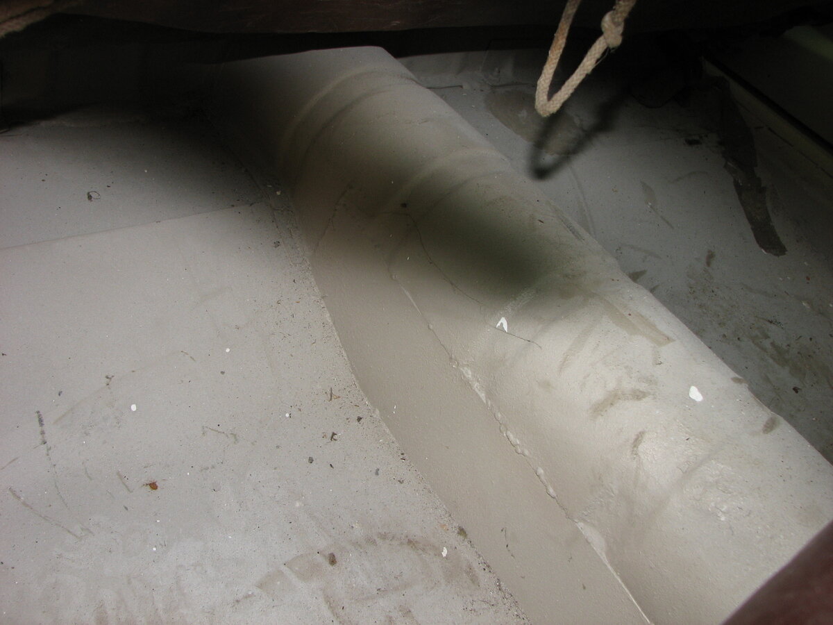

Если справа такой же брус, то там номера тоже нет (стрелка). Пружины капота не установлены, может и шкрябать по щиту, на пружинах будет приподниматся у щита (кружком обвел).
С ямы ее пофоткать бы.
ПС: критичного нет, но безномерье напрягает.
Реакции: Бур

Глобально не нужно переделывать
Мелочи поправить)
Капот нужно регулировать, он и на крыльях плохо лежит
Это одна из самых неприятных вещей , но все поддаётся
А ещё лучше собрать и поехать, потом сами поймёте что к чему и исправите.
Сразу голова кругом))
Пихайте мотор и дальше...

Вы меня простите коллеги, но такой кузовной ремонт-это капец.

И главное без номера кузова . Я бы не стал и связываться .

Да...номеров нигде нет. Хотя бывший хозяин клялся, что с регистрацией не будет ни каких проблем. А я так влюбился в Победу, и так повелся на, прежде весьма учтивую и дружескую речь продавца, что ничего не смотрел и не проверял. Он убеждал, что в третьей модели номеров не ставили, кроме таблички под капотом, которая лежит в прилагаемых запчастях, и которую достаточно прицепить на специальные заклепки, и все...

Завтра осмотрю еще раз внимательно на указанные стрелки и кружочки...

На самом деле опасения небеспочвенны, какая помощь бы не пришла, запрет на регдействия с безномерными кузовами есть, потому и отменили замену кузова как таковую. Сварка конечно может и прочная,но алюминиевые накладки порогов видимо при кузовщине не примерялись и не подгонялись. Или теперь без них, или кривой могут встать. И все так же по сборке, по хорошему ВСе что будет стоять надо подгонять до окраски- ручки, замки, фиксаторы, фары, решётки, всевсевсе(((
Имея опыт сборки не двух, не трёх, а гораздо больше Побед, да и не только, вся арматура ставится в таком раскладе крайне проблематично и времени уйдёт много
Реакции: Tarasov (MetalHeart)
Имея опыт сборки не двух, не трёх, а гораздо больше Побед, да и не только, вся арматура ставится в таком раскладе крайне проблематично и времени уйдёт много.

Вот прочитал здесь:
“Заводские номера двигателя и шасси выбиты на табличке, расположенной под капотом. Номер двигателя выбит также на блоке цилиндров в левой верхней его части. Номер шасси выбит также на правом лонжероне рамы сверху или на переднем торце правого лонжерона кузова.”
По документам у меня значится только номер шасси(рама), номер кузова - "не установлено". Где точно поискать номер шасси? Подскажите пожалуйста.
4 475
6 913
Не все так и плохо, табличка вроде бы есть, если на ней, движке и птс все бьется, то машина может стать на вечный учет тов. Бура.

Судя по этой стороне там тоже переварено все , правая бордюрная...
