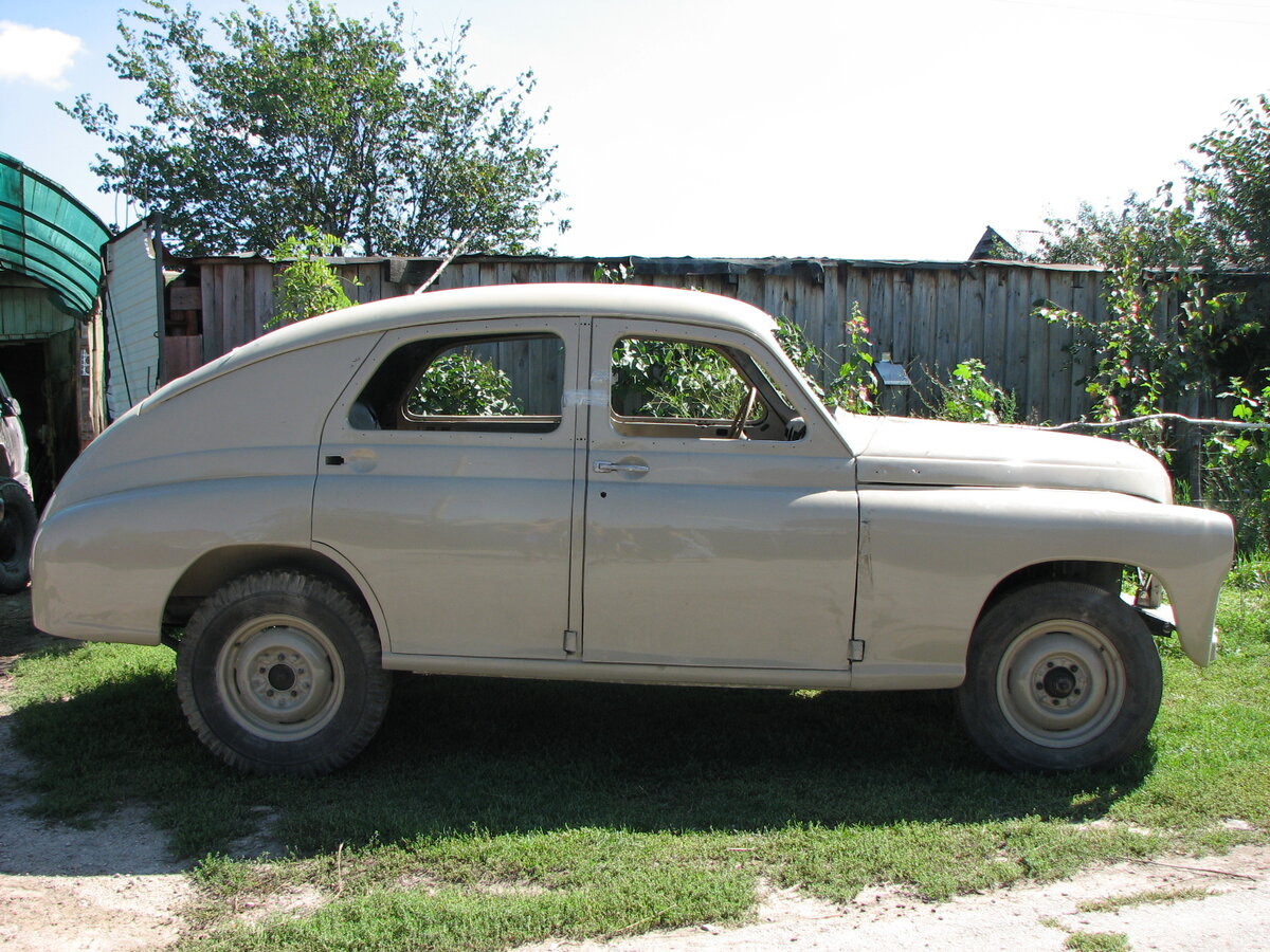

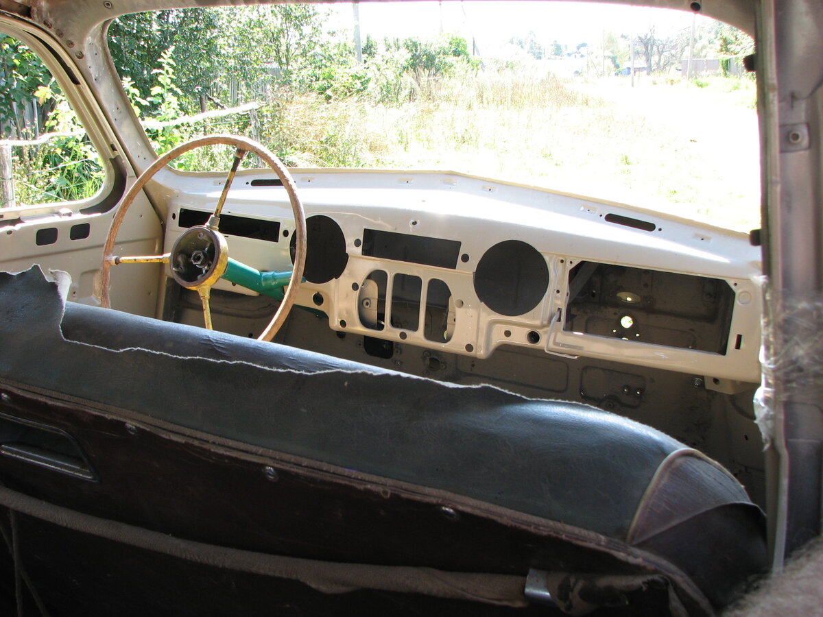

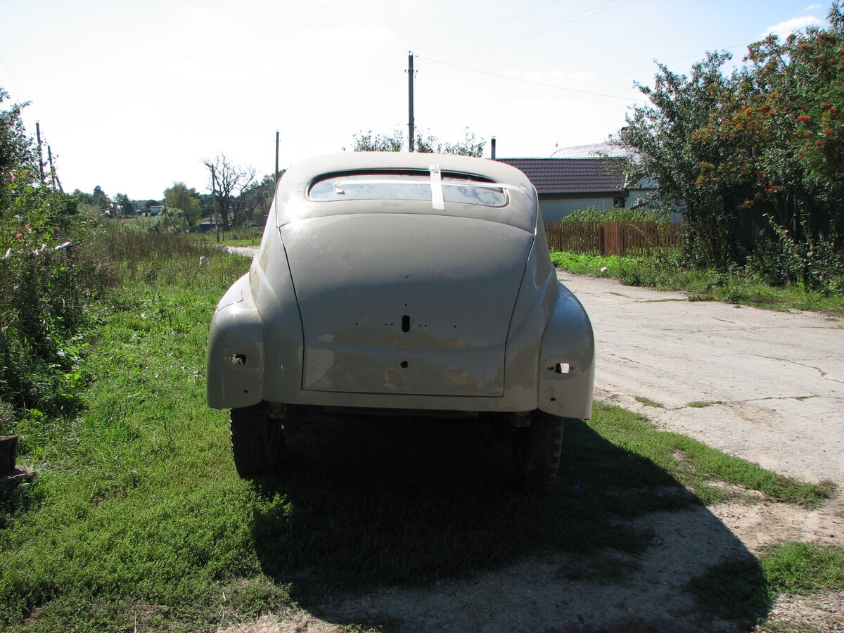

Продавал дедушка с внуком. Они взялись за капитальное восстановление, и чето у них не сложилось...вроде срочное освобождение гаража. Кузов весь восстановили - на сколько я понимаю. Остается все собрать. Хотели сдать на металолом. Сам не знаю как все получилось, но с Божией помощью все Это теперь у меня, а вернее у нас - у всей семьи, которая вместе со мной давно мечтала о Победе и ждала Ее.
Вот сестра сфотографировала, и я попытаюсь все здесь разместить.
8 972
8 493
красота!
но работы ещё много )

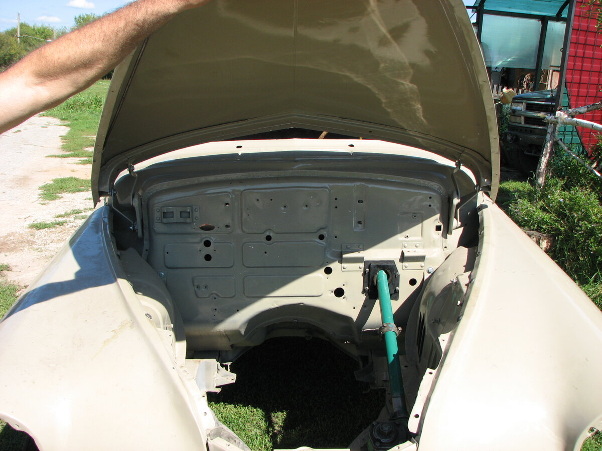

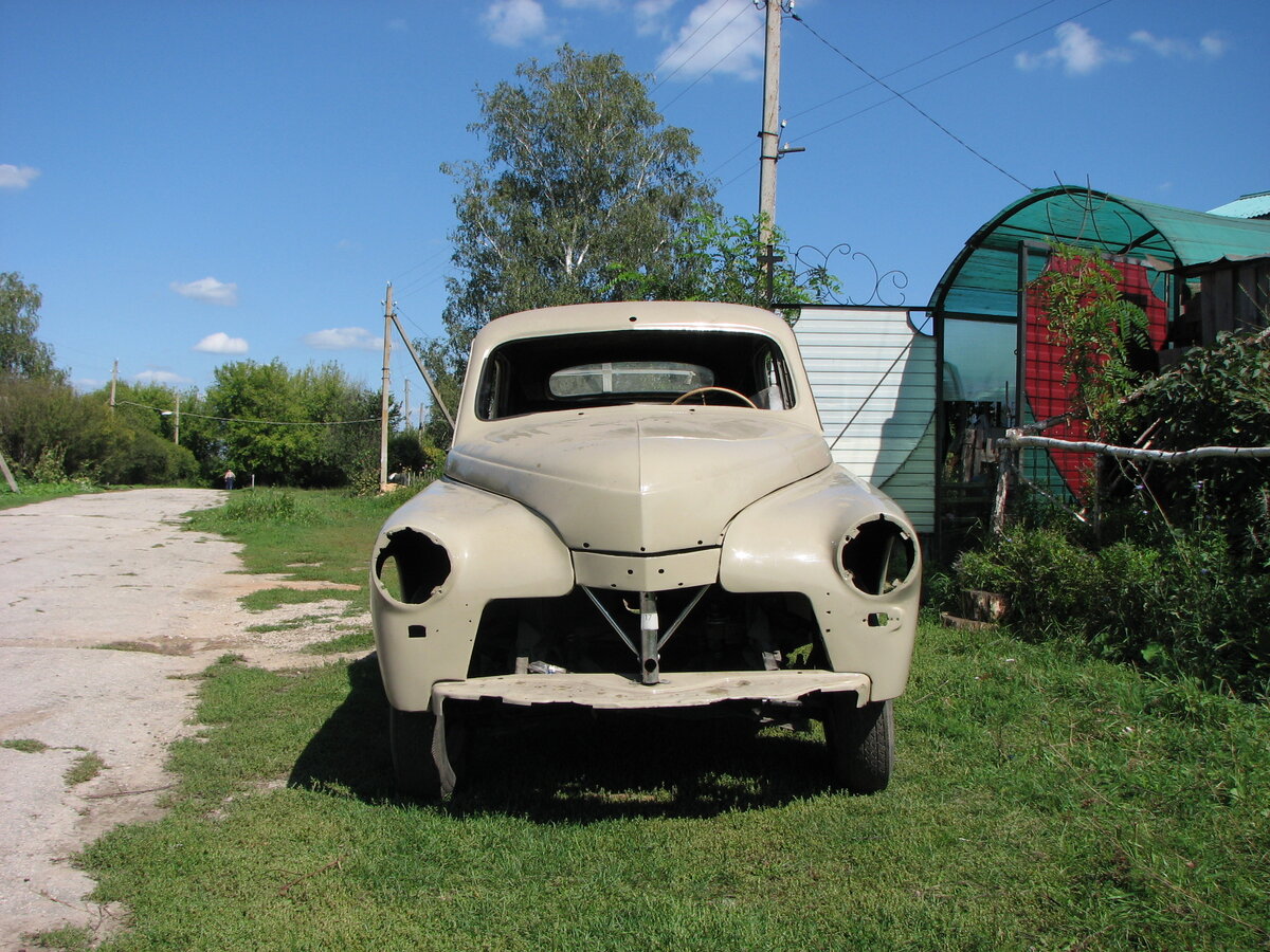

Поздравляю! Вроде бодро выглядит, нужно конечно обследовать злачные места кариеса.
Вроде трешка под улыбку, судя по капоту и угольнику под кокарду, а крылья под усы тельняги.
Какое лицо у нее будет?

Собрать будет непросто, кузов трешкин, но крылья двушкины. Да и без опыта много подводных камней можно не замечать по последнего. Больше общения тут и вопросов помогут и ускорют процесс, удачи, при желании горы сдвигаются

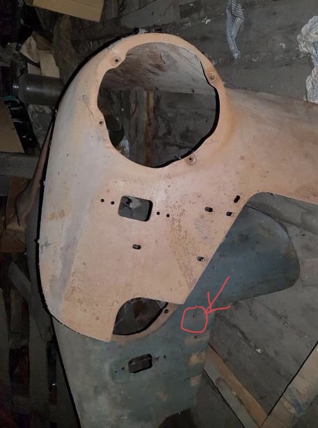

Не беда, главное что крылья одинаковые, а не разносол. По сути улыбка станет на эти крылья, пару заглушек для отверстий брусьев (можно в цвет открасить) верхние, остальные под улыбкой. И несколько отверстий просверлить. Делов то 😀
По докам какой год?
Для сравнения, хорошее фото.
В коричневом грунте третья серия, а зеленое вторая серия. Красным пометил отверстие которое улыбка не перекроет.
