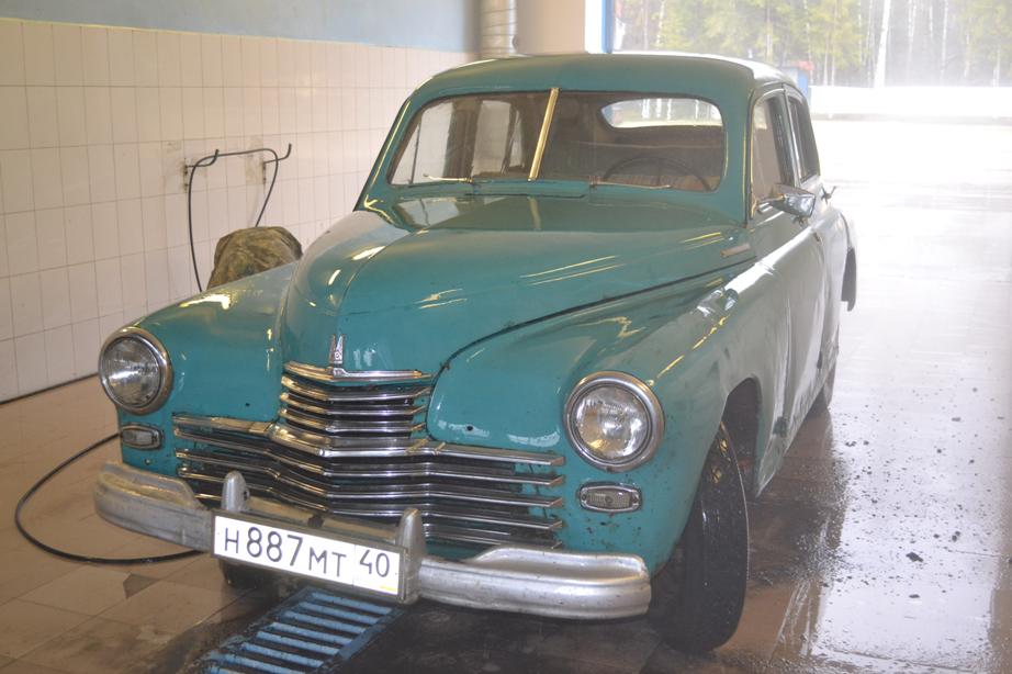

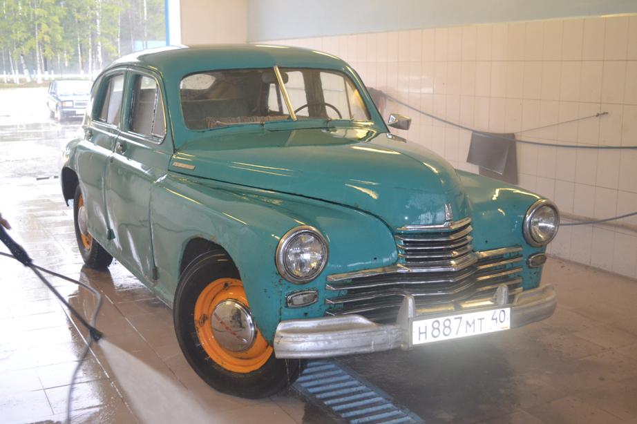

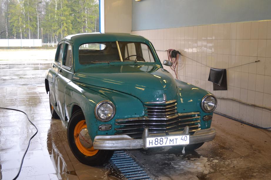

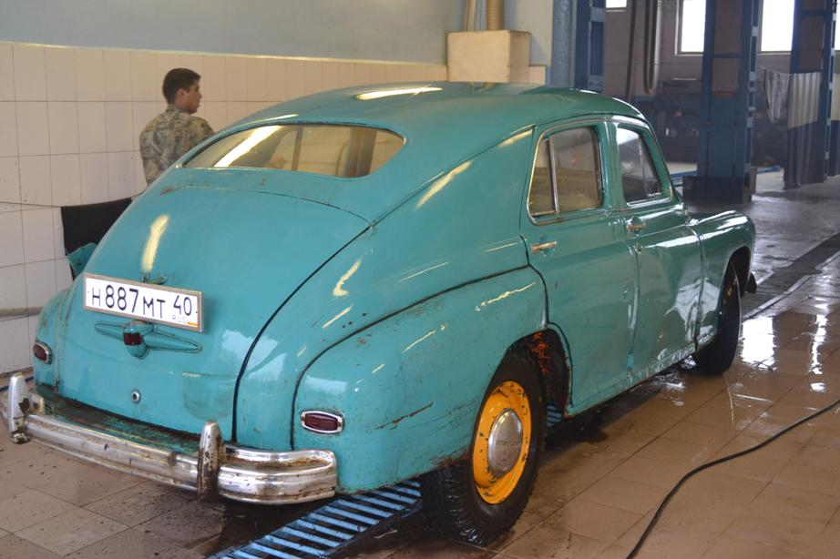

Товарищи однополчане здравствуйте, сегодня ласточка испытала на себе первую капитальную мойку, и сбросила наверное кг. 50 грязевого состава теперь ей будет полегче. Далее сильно не ругайте пришлось приколхозить зеркало от классики, так как без него совсем труба, пришлось поменять цпс так как время от времени он коротил еще одна беда шланг тормозной лопнул, будем менять, отмыл двигатель капитально, дворники заработали , но что то заедает выключатель , да и щеток пока не нашел. По мере возможности буду рассказывать о процессе реанимации!!!
