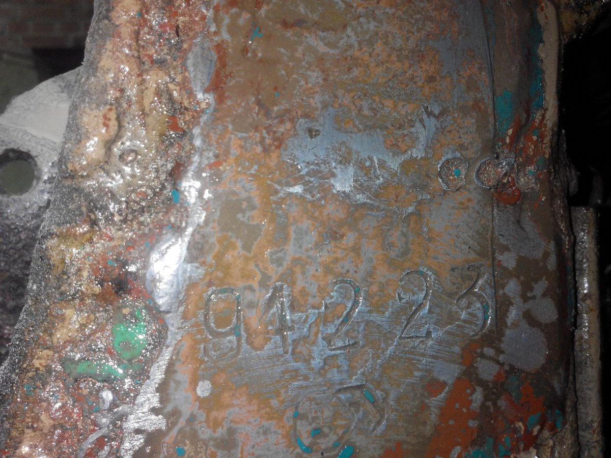

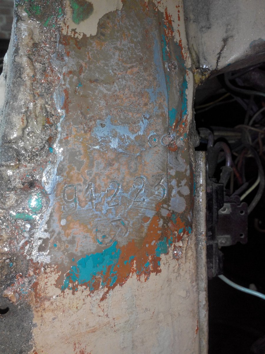

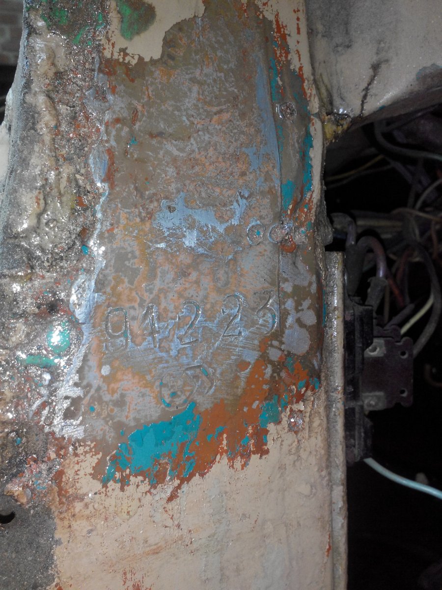

Уважаемые эксперты подскажите пожалуйста по номеру кузова, так ли он должен быть набит? А то есть подозрения и страшно гнать в МРЭО, чтоб необвенили в перебитии. И как провести ремонт стойки ведь там номер.

Нормальный номер! По-моему

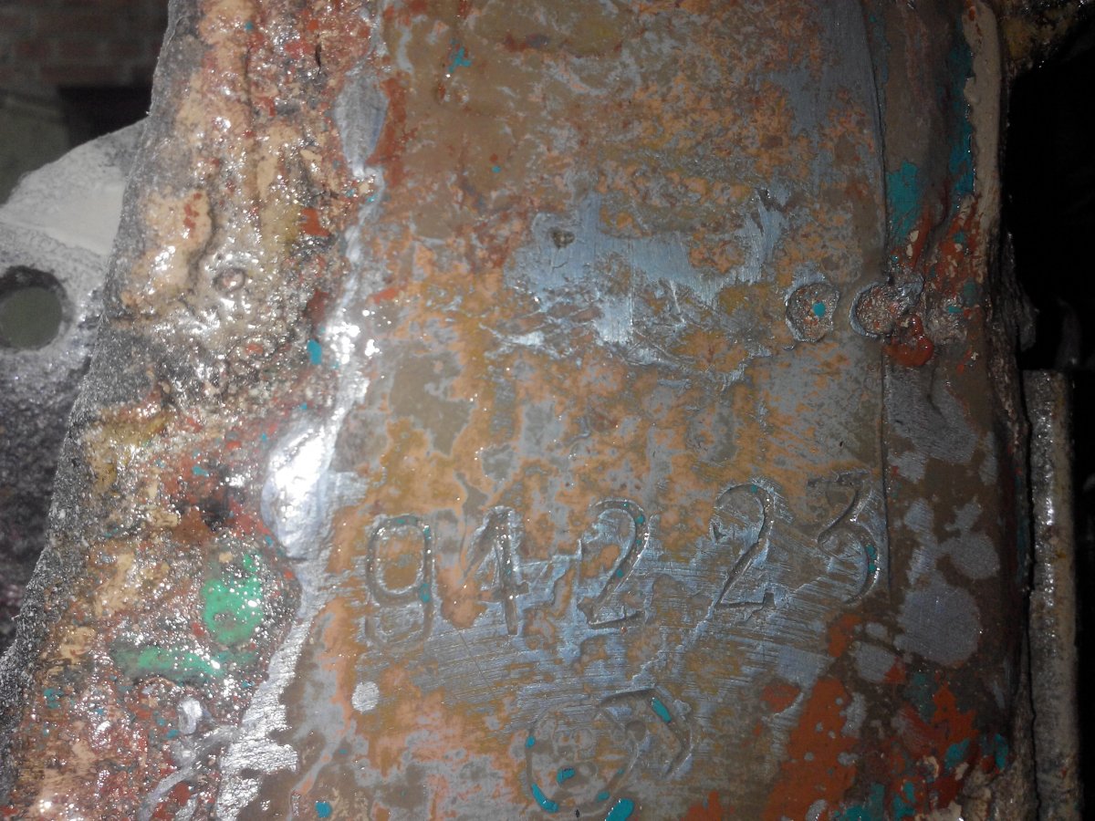

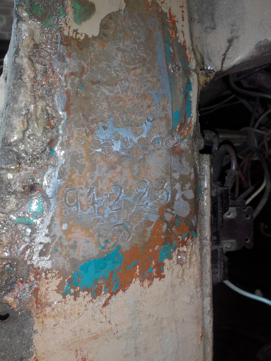

Уважаемые эксперты подскажите пожалуйста по номеру кузова, так ли он должен быть набит? А то есть подозрения и страшно гнать в МРЭО, чтоб необвенили в перебитии. И как провести ремонт стойки ведь там номер.Посмотреть вложение 73005Посмотреть вложение 73006
Нормальный номер.При ремонте нужно быть крайне осторожным и ни в коем случае не применять
прогревание вблизи номера.

На мой взгляд цифры не ровно набиты,с разными промежутками,и на моих двух Победах последние две цифры совпадали с годом выпуска 54 и 56.

Полностю нормальный номер, пороюсь в фотках зброшу.

Номер нормальный ! То что последние две цифры соответствовали году выпуска - совпадение . Номер набит на олове - греть рядом нельзя . Олово стечёт и тогда проблема будет серьезная очень .

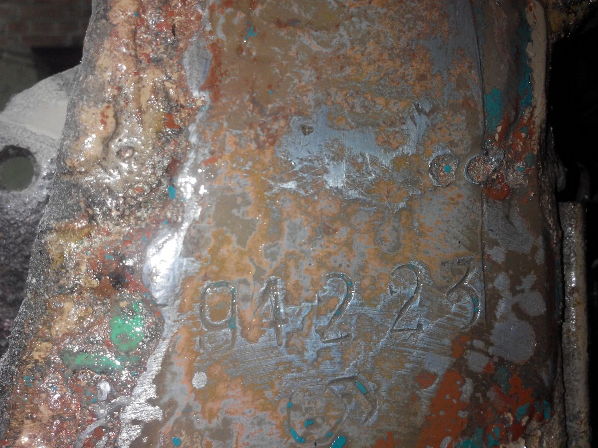

Циферки расположены абы как и это правильно-не волнуйся все в порядке. Ни каких совпадений с г.в. быть не может,кроме случайных единичных случаев.
Подкапотная табличка жива? Она тоже важна.
При постановке на учет можно написать заявление в МРЭО на замену пришедшей в негодность вследствие корозионых процессов номерной детали(стойки),они пофоткают ,посчупают...после ремонта,(а делать его можно где угодно или самому) в Сантодор,они нацепят несколько табличек с новым номером кузова,на заклепках в разных местах на кузове,из-за этого снова придется менять техпаспорт,номер авто при этом останется прежний(он кстати твоя частная собственность и его можно оставлять себе при продаже авто ,при покупке другой-на нее и прицепишь старый номерок )

Сейчас уже нету никаких пофоткать , пощупают и приклепают таблички . На Всех машинах с коррозионными номерами не производят регистрационных действий . Т е ездить можно но продавать нельзя . Лучше береги номер кузова как он есть .

там справа от номера виден стык или нахлест металла на моих ровные цельнные панели. в гаи должно пройти а так.....

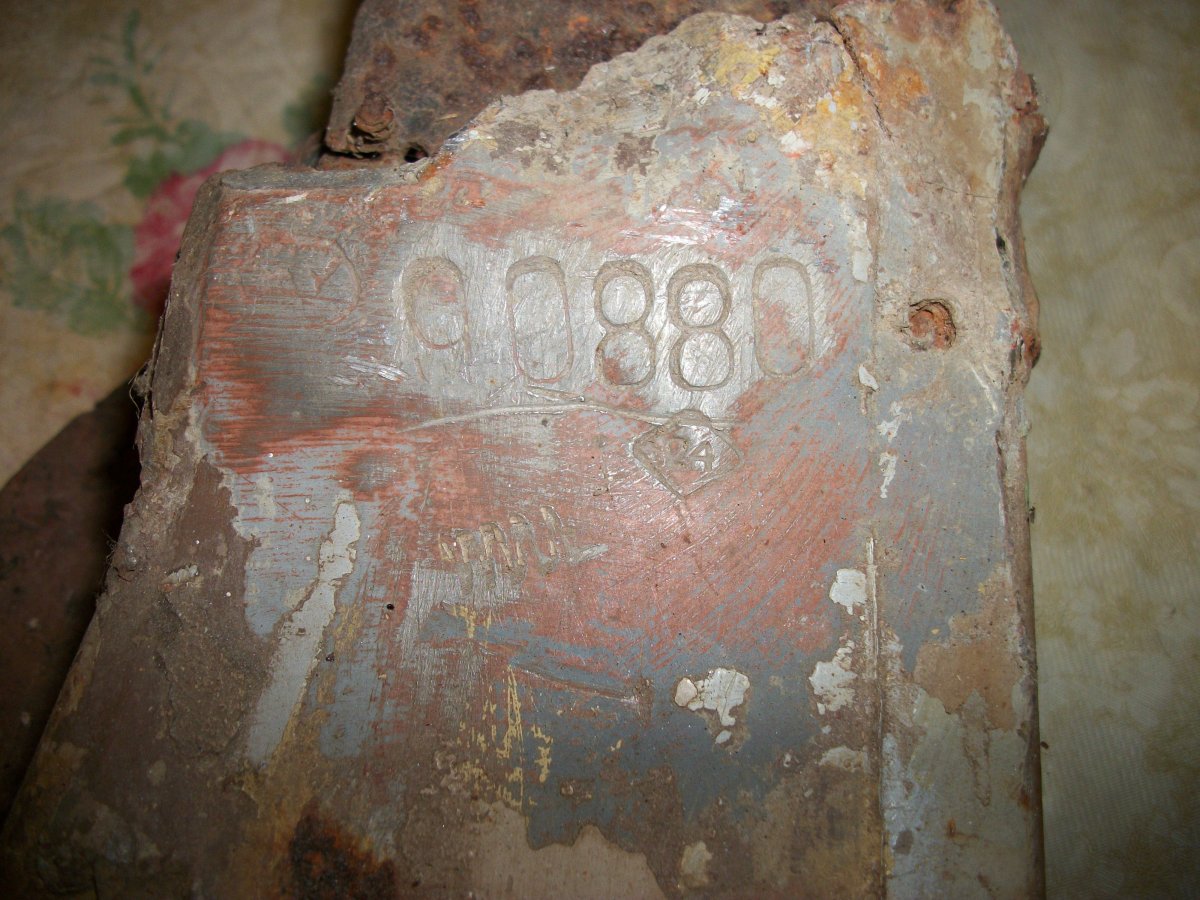

Обещаное фото

Всем огромное спасибо .Проблема была в том что при покупке старый хозяин сказал что во время кузовных работ на стойке номер стёк ( над номером видно оплыв) поэтому и закрались сомнения. Звонил в сантодор сказали что проблем нет 150$ за экспертизу и дублирование номера ,но проблема в том что ближайшее отделение сантодора 600км и ждать около месяца +2 экспертизы одна сразу 2 когда даст разрешение гаи.Так как нахожусь в серой зоне ато проверки у эксперта серьёзные и ускорители неработают(.
