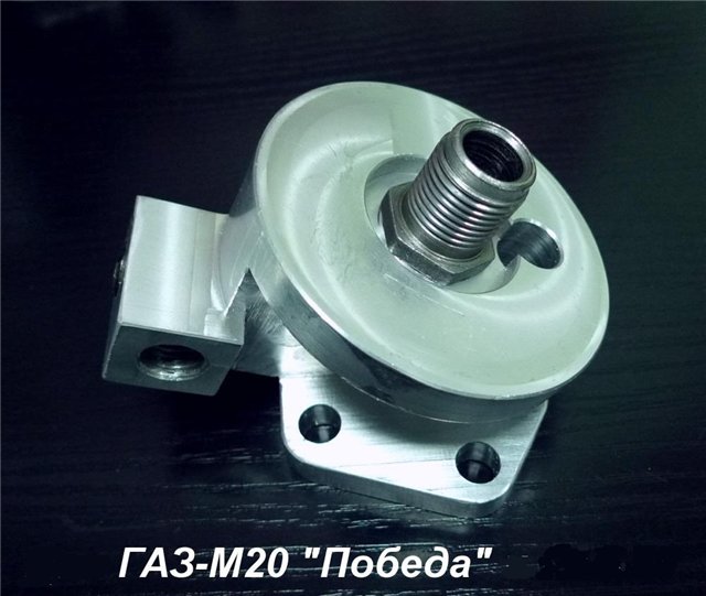

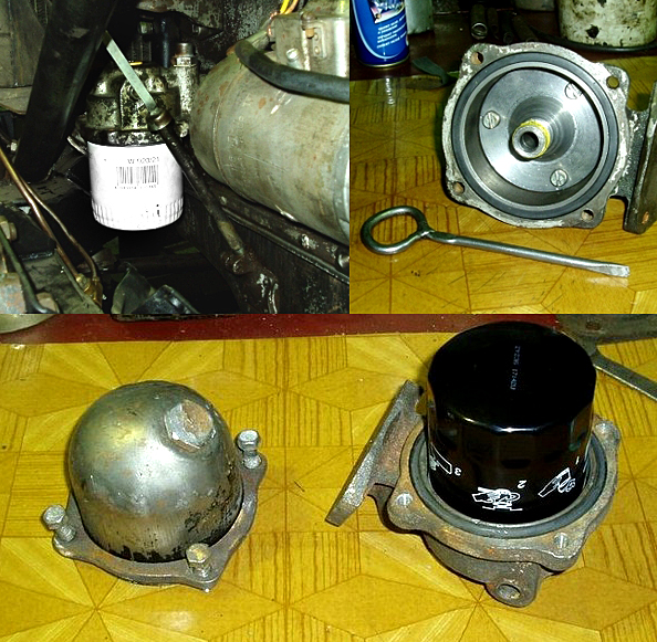

Переходник газ-ваз?попробую найти(онлайн мне в помощь),автомагазы возят только на 31хх более старых запчастей нет(.

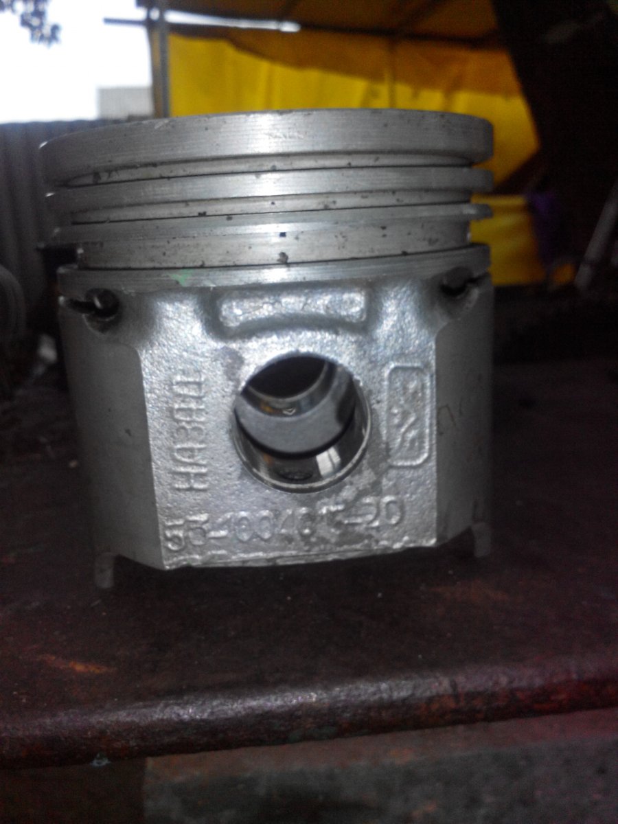

Небольшой отчет: ДВС заменены гильзы газ хз какой посадочная верхняя юбка проточена с )( на нужную 10$, поршня газ 53 вроде вес 500грамм с завода
, пальцы и кольца тот же газ 53, прокладки проблема (половина газ 24, половина самодел),маслонасос уаз ,фильтр масляный ваз короткий через переходник,все отбалансировано порознь и вместе, масло равинол, бесконтактное зажигание"честно скомунизженое и перебраное с газ 3110", карба пока нет ищется переходник под двухкамерник, головка фрезерованная 4мм "фрезеровщик долго упирался и настаивал на 3мм ,но сдался".
