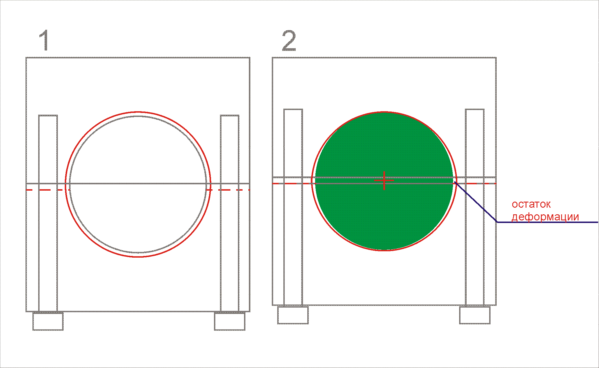

При всём уважении к бОльшему, чем у меня, практическому опыту в переборке моторов (хотя я их перебрал тоже не один десяток), непонятны несколько вопросов. Не поленился, даже нарисовал наглядный чертёж. На нём на рисунке1 красным показан износ (при проворачивании коренного вкладыша он обычно с минимальной овальностью, почти круглый). Пунктиром показал, где срезается металл с крышки. Рисунок 2: срезанная на высоту износа крышка стоит на своём месте, зелёным кружком показан правильный диаметр до износа. Явно проглядывается, что износ компенсировался не до конца, и что смещение оси не на 1/3, а на 1/2. Конечно на рисунке износ я немного увеличил, в реалии он меньше, но принцип остался тот же.

Если читали что я написал,и непонятност у вас не была.Я написал что был обнаружен елипс 1 мм,а не овальный износ 1 мм.И смещение оси обычно получается на 1/3, потому что елиптичность получается больше в крышу чем в постели в блока.Поетому и возможно уменшить смещения оси колен вала.Я написал обычно,а не точно потому что все от разположения елипса зависет.Все ето мои наблюдения .Овальный износ есть редко,из за елиптичност постели обычно получаеться и проворачивания коренного вкладыша.Ето на первый вопрос.
