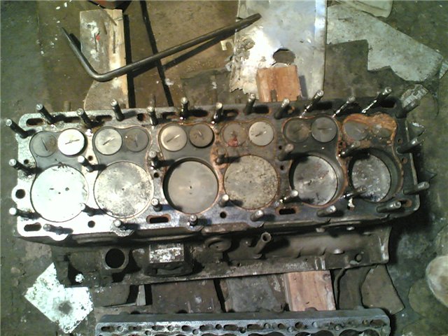

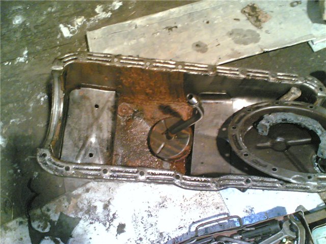

вобщем скожухом вышло то что я и предпологал окозался он от уаза либо от волги, такчто поиски продолжаются, а пока разобрали двигатель и произвели все замеры что удивило двигатель после капиталки стоит почти все новое, но так как движок несколько лет проволялся на улице в последнем цилиндре образовалась ржавчина и подпортила цилиндр, клапана вроде впорядке меня сильно удивило что стоит всего одно компрессионное кольцо одно собрано из 3х маслосьемных и одно маслосьемное, но в поршне есть место под выточку еще одного компрессионного кольца, что и будет сделано
10 115
35 012
Ничего не надо делать,у вас самые лучшие кольца,второе компрессионное кольцо оригинальное,сделано из три кольцевых дисков,ставятся под 120 гр.Ничего удивително здесь нет.
andrey_685
11.09.2008
236
Тюмень
Спасибо за разьеснение, а то я думал что там за самодеятельность такая, но еще одно компрессионное кольцо будем ставить, на мопеде обьемом в 50кубиков вытачивали и ставили 3 компрессионых кольца тяга и мощность значительно усиливалась, а на 3,5 литрах должно темболее ощущаться
10 115
35 012
Ничего так не усилите,две компрессионые кольца достаточни,все другое будет лишная головная боль!
