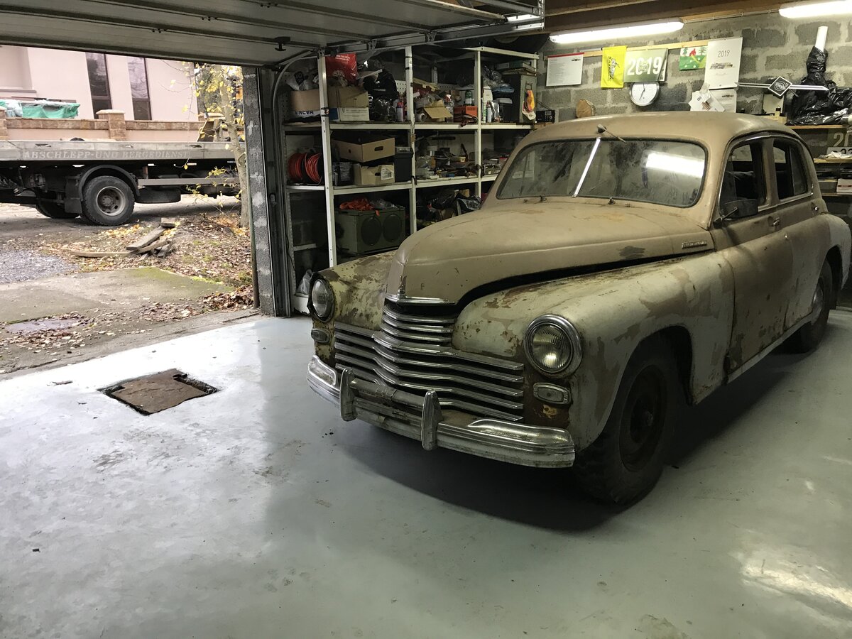

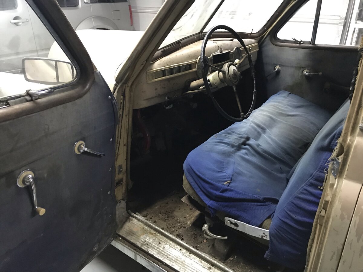

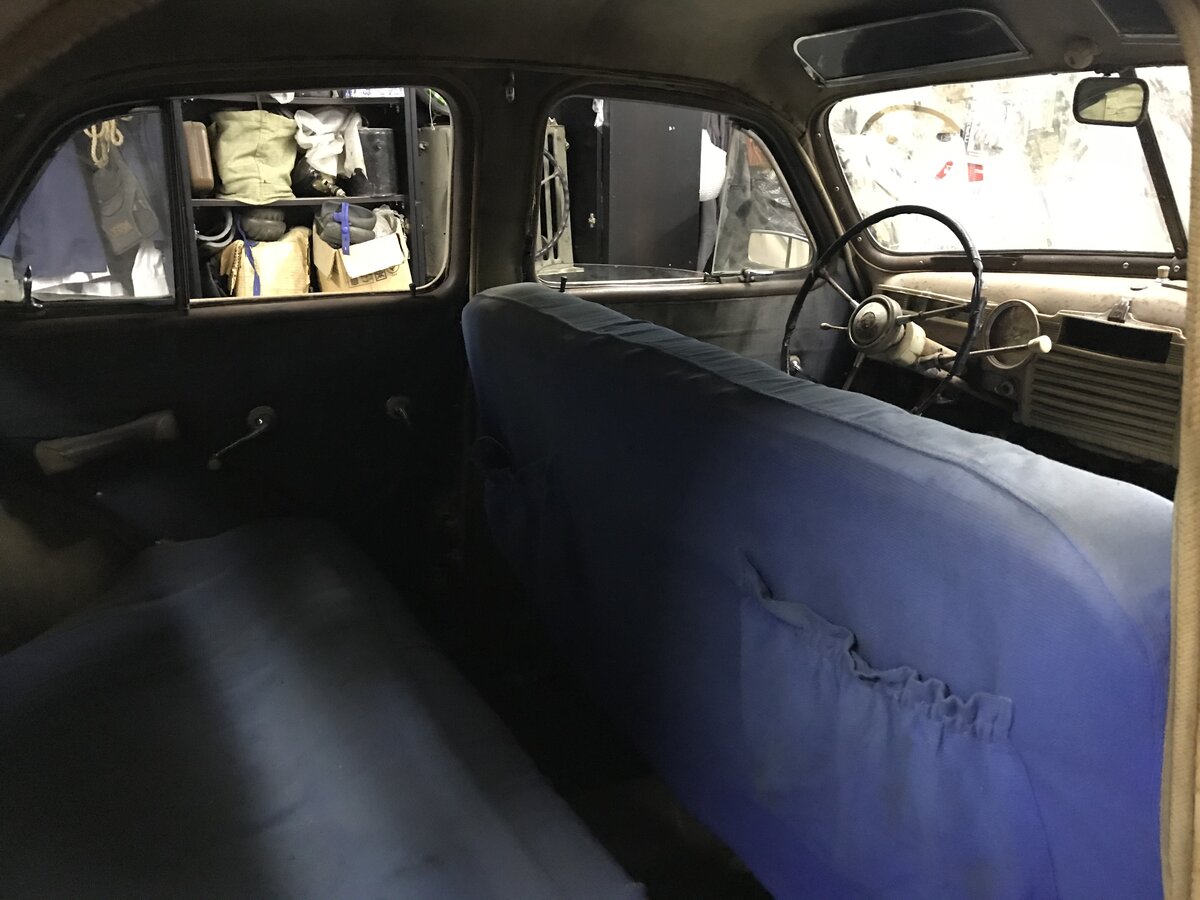

После ГАЗ 69А 1959, прицепа к нему ГАЗ 704 1971, дошли руки, а скорее голова и настроение до Победы 1953г.
Куплена в 2016г. До 2020 из дельного: поставлена на учет номер "020", куплен капиталенный двигатель со всем навесным, Передняя подвеска из под восстановленной Победы, которую пустили под нож на проект 500+ л.с., отпесочены диски + оригинальные шины. ПОпались оригинальные не ношеные колпаки, куплены до кучи.
На Зиму пришлось выгнать ГАЗик в сухой сарай, а Победа заняла два машиноместа для полного разбора.
Дальше болт за гайкой, элемент за элементом буду разбирать до железа (а железо так себе сохранилось!(
Как Вы понимаете процесс душевный, интересный и после полной дефектовки будет понятным по срокам.

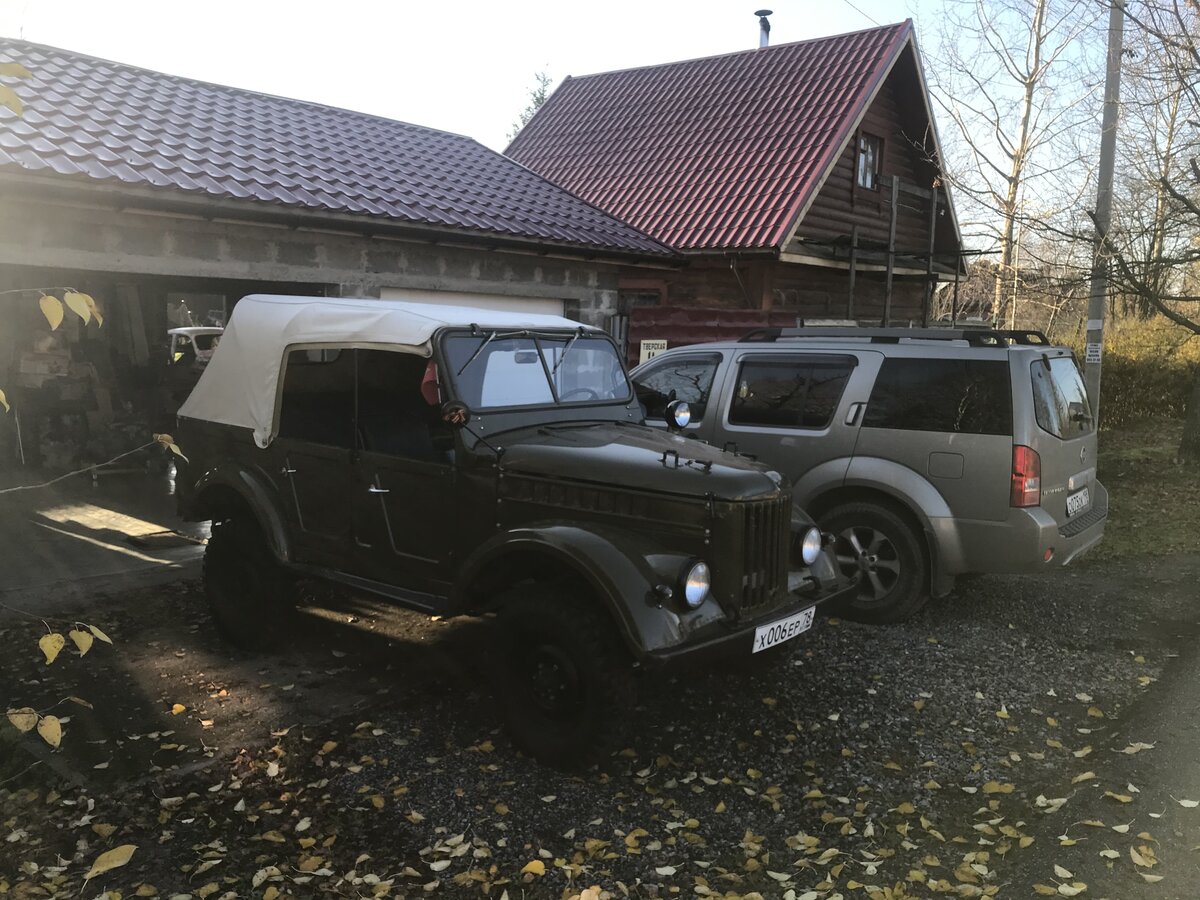

Cудя по ГАЗику и гаражу, машина в надежный руках. Удачи!

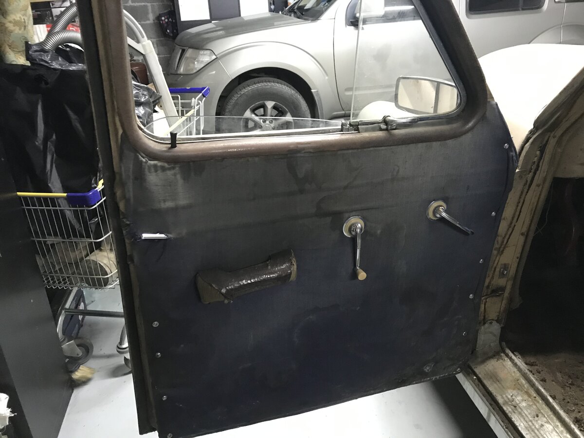

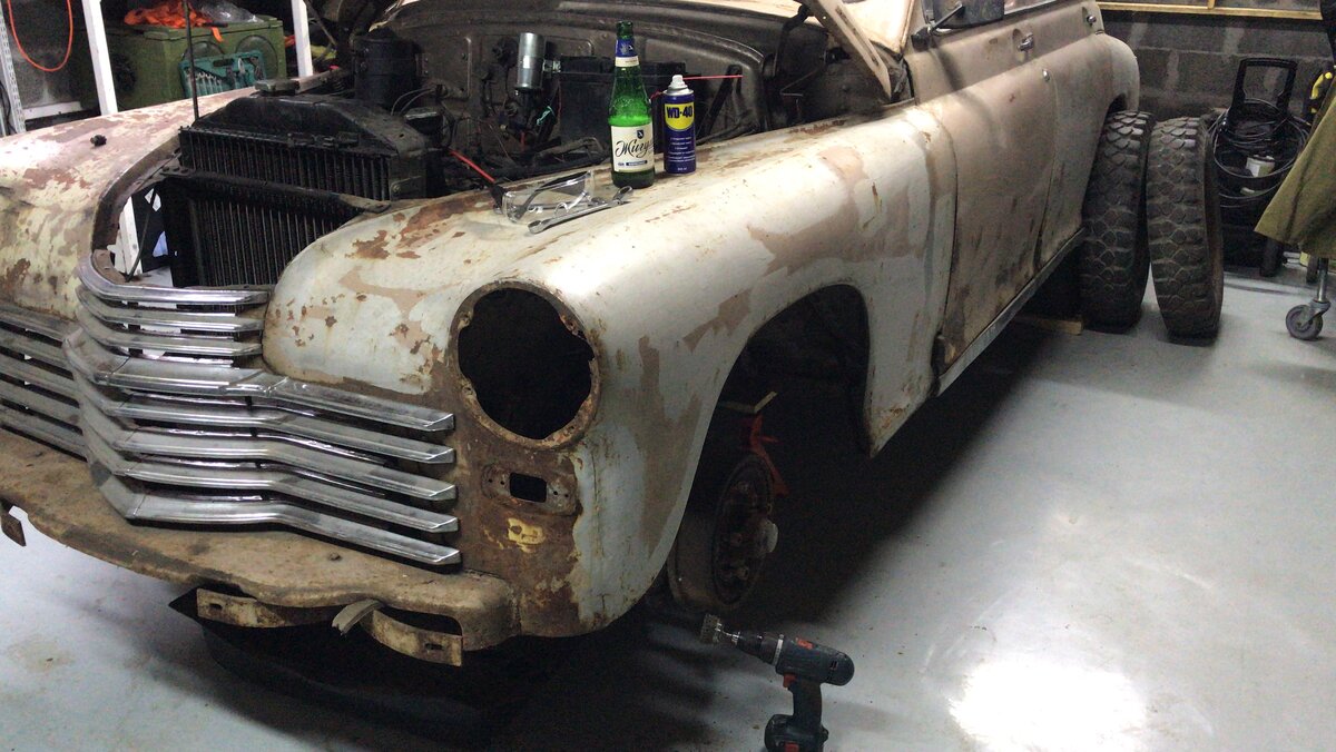

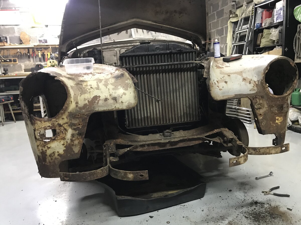

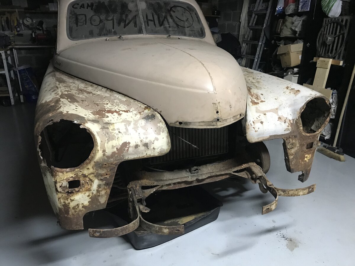

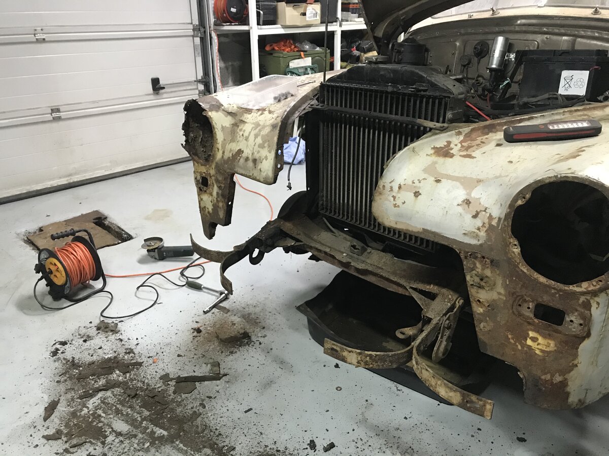

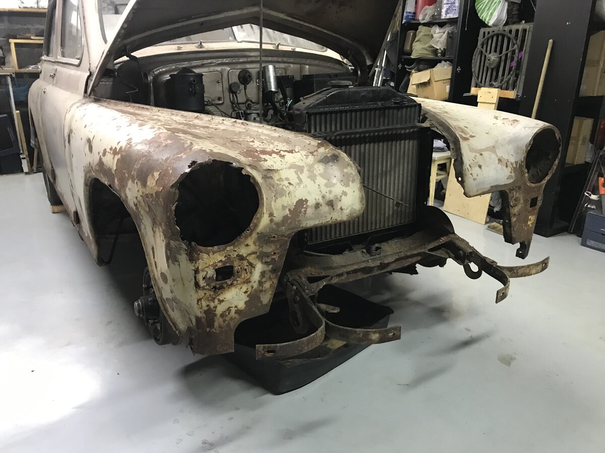

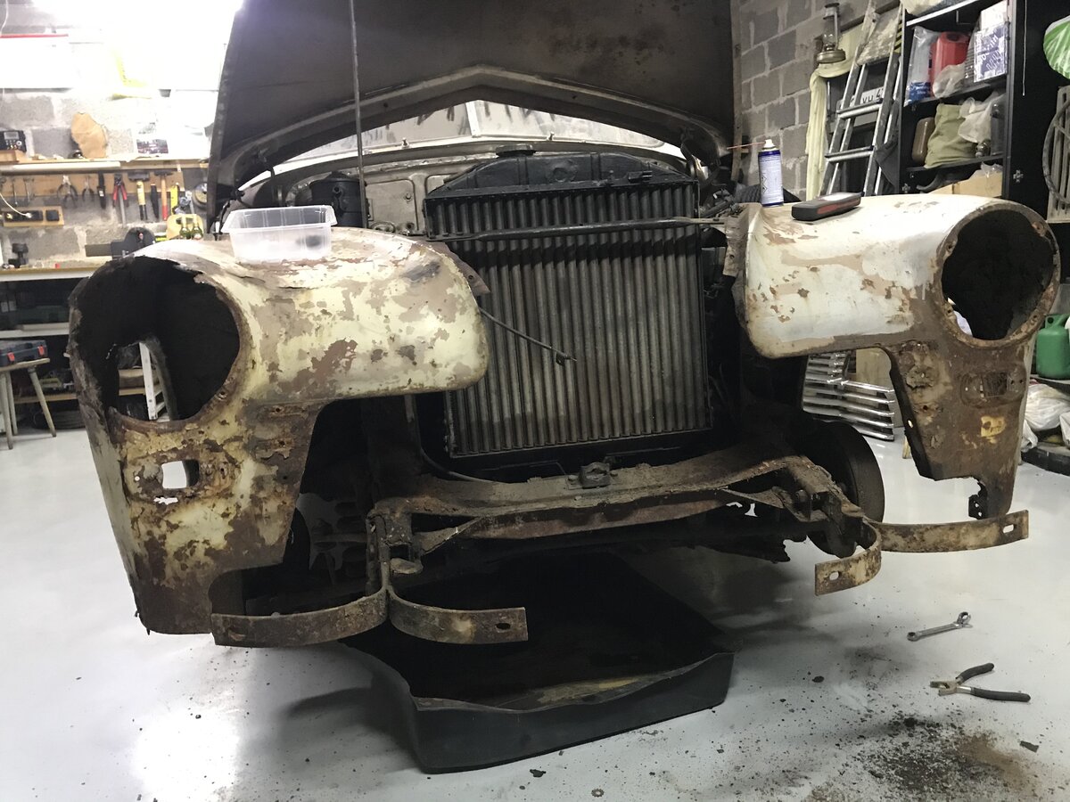

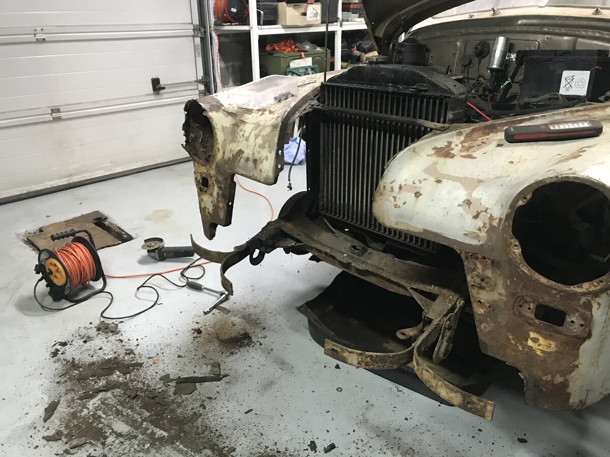

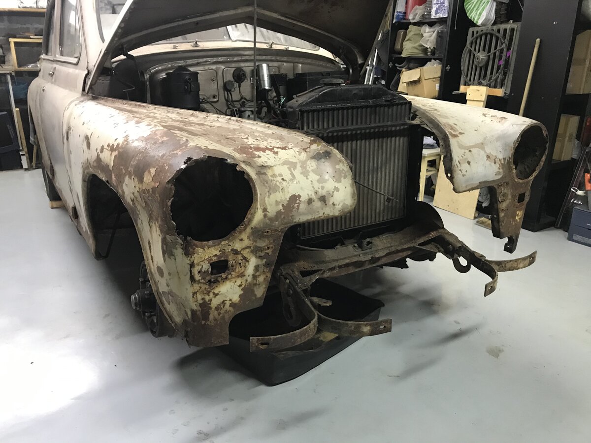

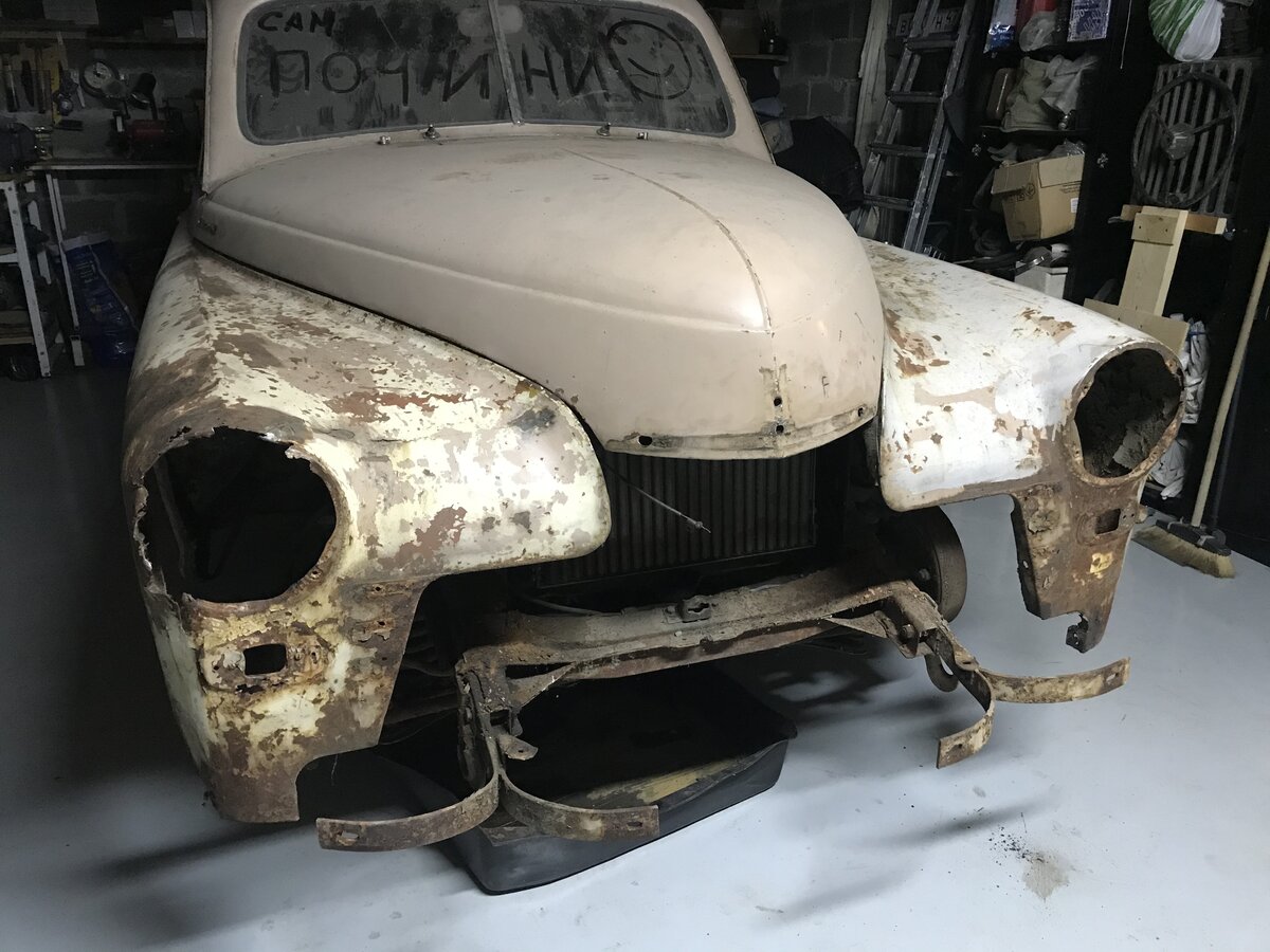

Наверно интересно фото по кругу. Выложу не сильно засоряя сайт. Сегодня хотел снять переднюю губу. Снялась с основанием решетки и соответственно с решеткой!)

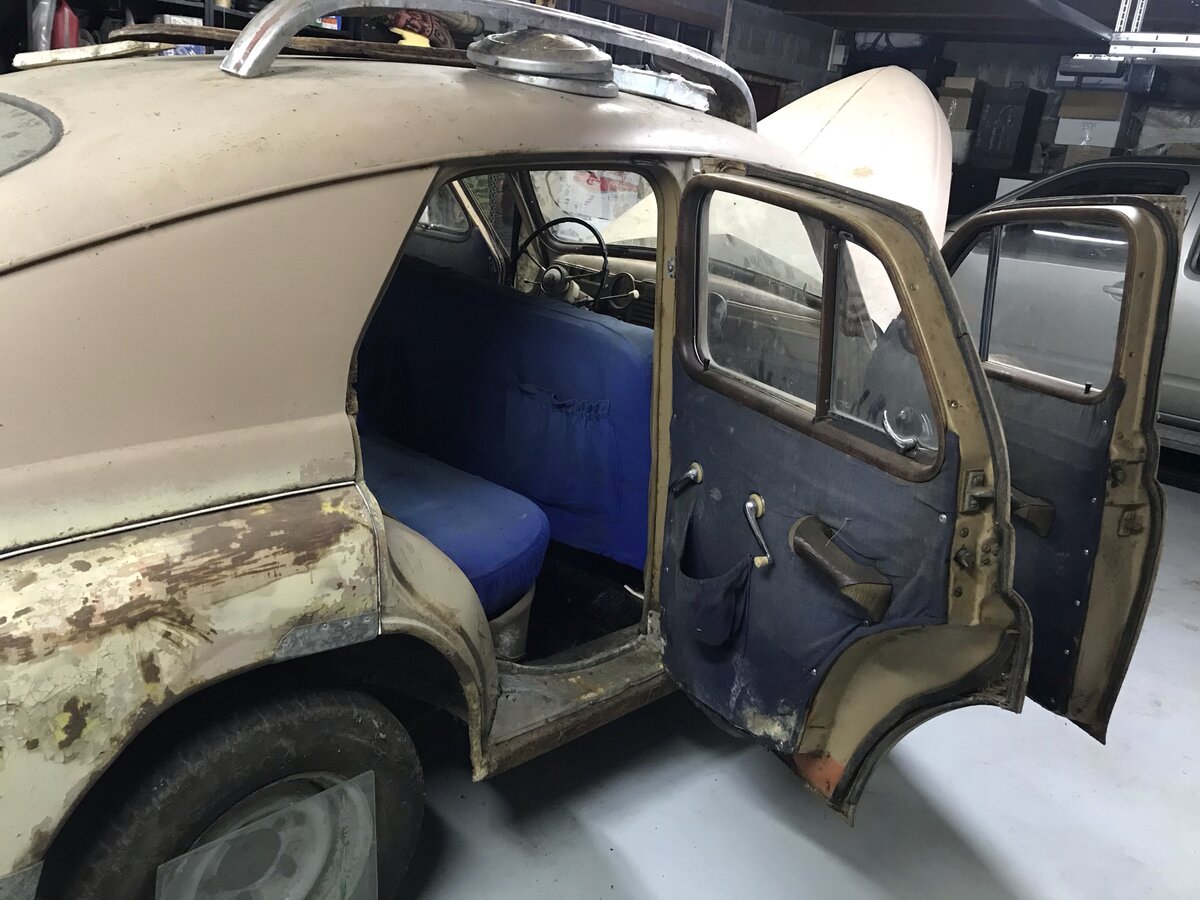

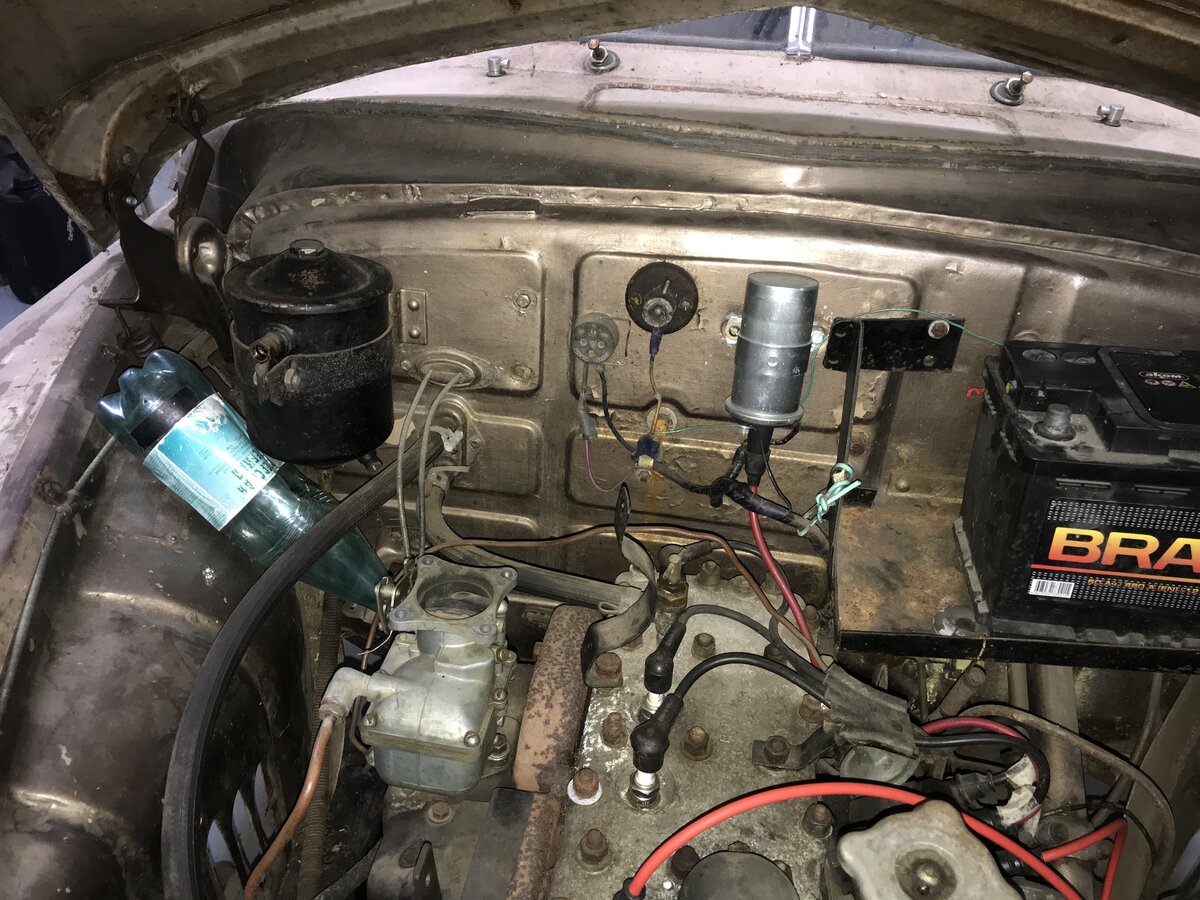

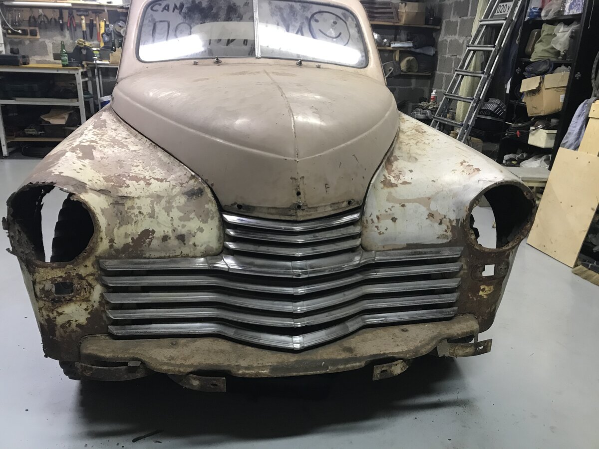

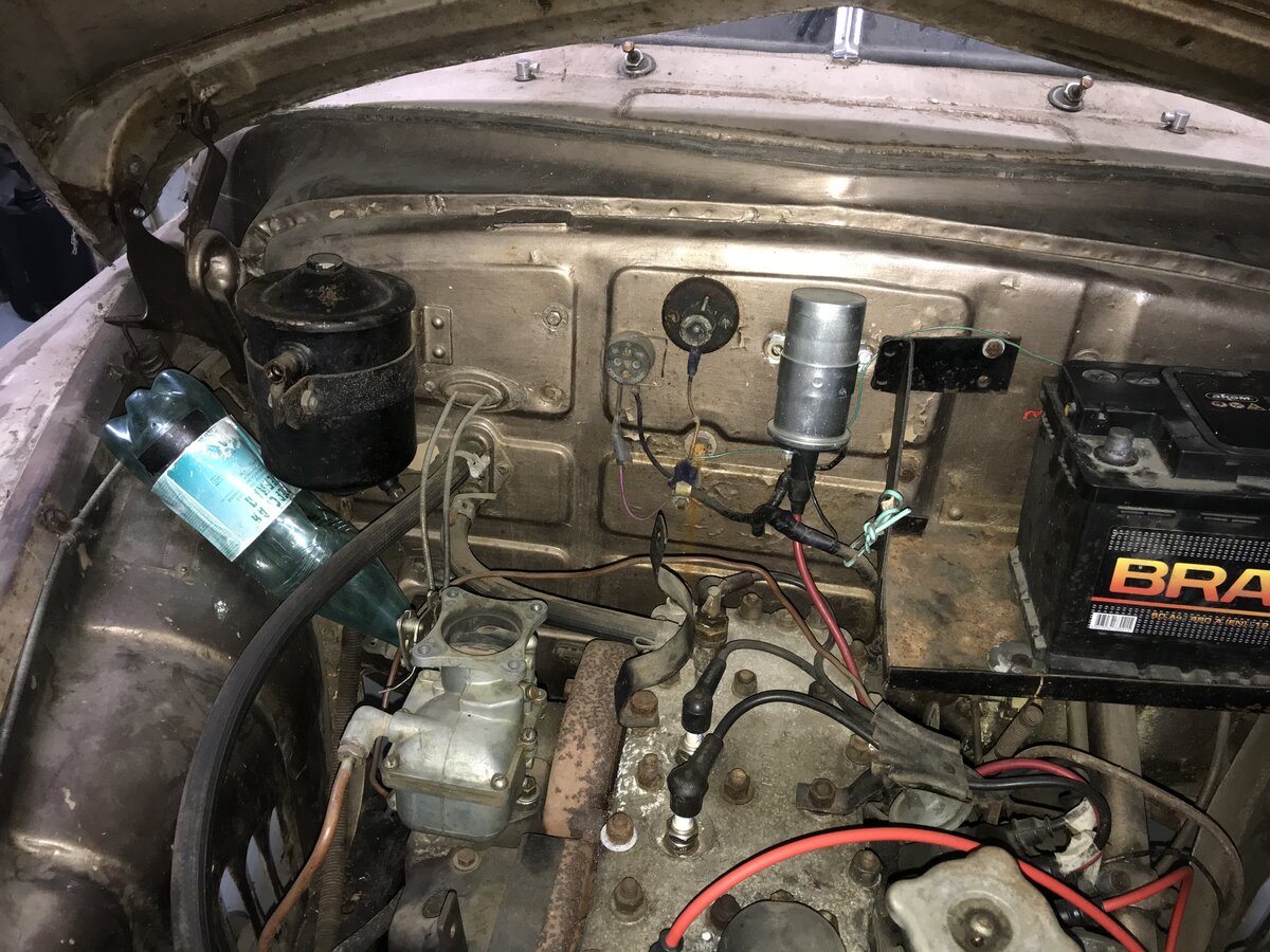

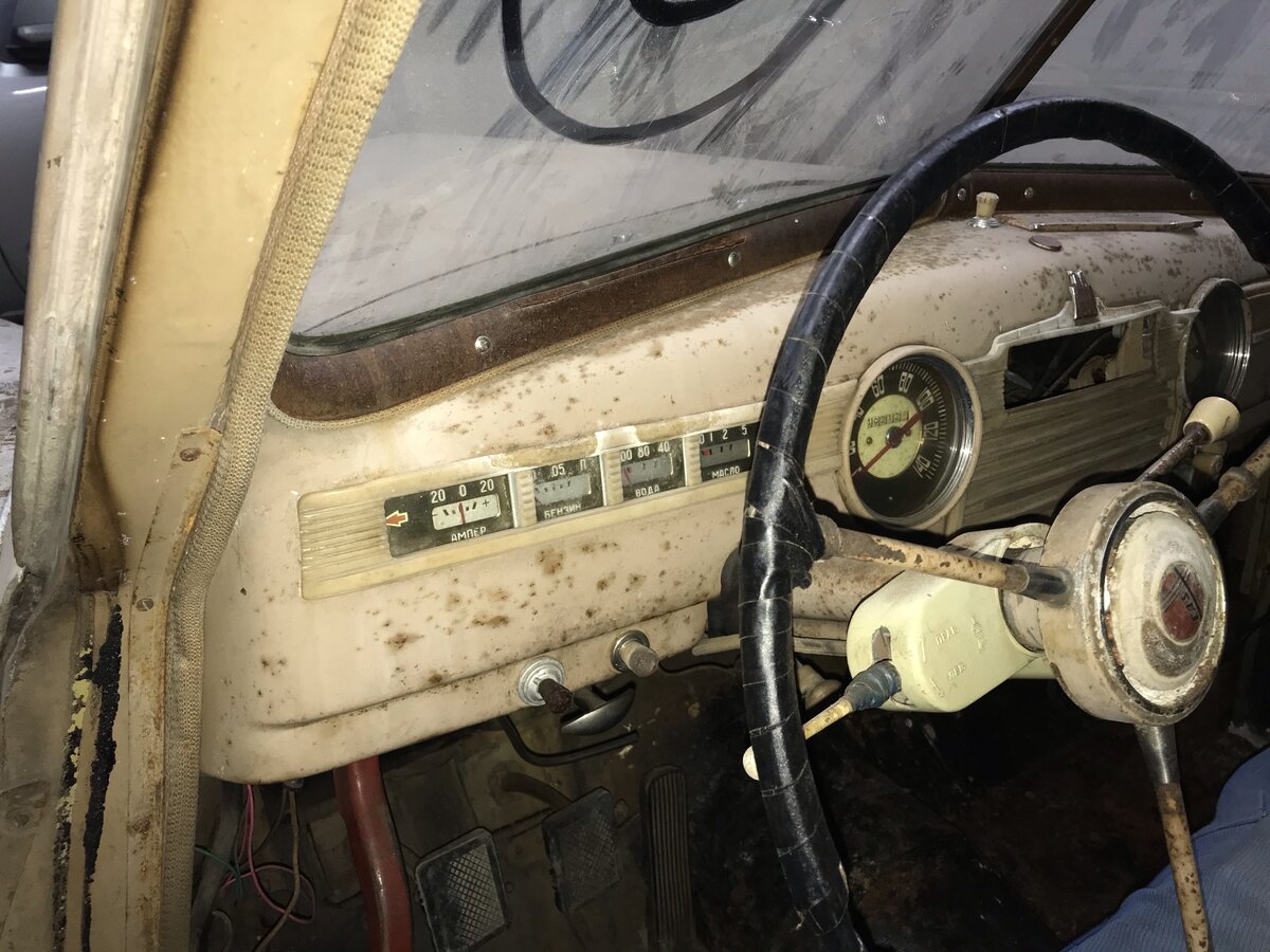

Машина точно 1953 г? Похожа на 1950-52. Смущают ранние крылья и отсутствие контрольной лампы перегрева ОЖ.
JW4
05.08.2018
709
572
37
Тот же самый вопрос хотел задать :) Только крылья, мне кажется, наоборот поздние судя по форме боковины и расстоянию до подфарника. Смущает номер на моторном щите, там еще одного на стойки двери нету случайно?
Кстати, какой номер кузова у вас? У меня 70ххх.
Удачи в восстановлении. Хотя автомобиль, конечно, печально выглядит :(
