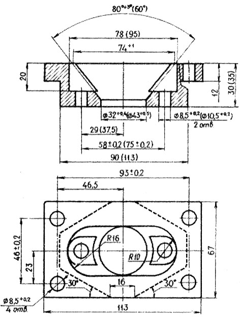

Да всё правильно описано, но есть кожух маховика с заводскими отверстиями. А на счёт фильтра я поставил карбюратор и фильтр с ВАЗ 2101
а что пришлось делать на 21-ом движке для переоборудования его на ВАЗовский карбюратор? Если можно, расскажите как можно по подробнее
Под карбюратор ставится переходник с 2-х на 4 шпильки, чертеж к-рого впервые был опубликован в "За рулем" № 1/1985; по-моему, его можно найти на сайтах фанатов ГАЗ-21. Ну и, естественно, нужно переделывать привод газа.

ага, нашел:
http://21.novline.ru/?subj=008
Когда приходит время заменять отслуживший свое узел или агрегат на старом автомобиле, всегда хочется поставить новый, выпускаемый для современных машин. Наверное, в первую очередь такое желание возникает в отношения карбюратора. Этя приборы нового поколения — "типа ВАЗ", как их называют, заметно превосходят по всем параметрам выпускавшиеся до них. Многие владельцы "москвичей", "волг" и "запорожцев" старых моделей уже установили "вазовские" карбюраторы на свои машины и получили разные, но в общем положительные результаты. Еще больше желающих последовать их примеру. Чтобы не тратить силы и время на поиски приемлемого варианта, предлагаем вниманию автолюбителей решение, найденное инженером-конструктором Ю. СЕДОВЫМ из г. Куйбышева.

Установка карбюратора несложна и не требует больших материальных затрат. Что же нужно сделать?
Первое. Изготовить переходник под фланец карбюратора согласно приведенному здесь эскизу. В процессе доводки переходника было изготовлено несколько вариантов, пока я не остановился на этой конструкции. Переходник прост в изготовлении, имеет минимальную высоту, чтобы карбюратор с воздушным фильтром мог разместиться под капотом, универсален, то есть пригоден для автомобилей разных марок. Переходники для "москвичей" и "запорожцев" совершенно одинаковы, а для ГАЗ—21 отличаются только центральным отверстием и межцентровым расстоянием между отверстиями под шпильки.
Второе. Для "Москвича" и "Запорожца" приобрести карбюратор, используемый на моделях ВАЗ—2101, "21011", "2105", а для "Волги" — ВАЗ—2103, "2106", так как у ГАЗ—21 рабочий объем двигателя намного больше.
Третье. Приобрести "жигулевский" воздушный фильтр. На "Запорожце" он не умещается под капотом, поэтому необходимо использовать штатный фильтр, снабдив его подходящим переходником для соединения с карбюратором. Так же могут поступить владельцы "москвичей" и "волг". Но следует заметить, что бумажный фильтр лучше очищает воздух, чем масляный, и проще в обслуживании.
Четвертое. Подогнать имеющуюся на автомобиле систему управления карбюратором, что не представляет особой сложности.
Марка бензина, будь то А-72 или А-76, как показал опыт десятилетней эксплуатации, не влияет на работу карбюратора.
Пользуясь случаем, хочу сказать добрые слова о "Москвиче—401" и его создателях. За все 30 лет эксплуатации он меня ни разу (!) не подвел, хотя география поездок была довольно обширной — Крым, Кавказ, Урал, Москва. Я всегда с глубокой признательностью вспоминаю рабочих, чьими руками была сделана такая надежная машина.
Переходник для установки "жигулевского" карбюратора на старые "москвичи" и "запорожцы (в скобках — размеры для "Волги" ГАЗ—21). Материал — алюминиевый сплав или сталь
