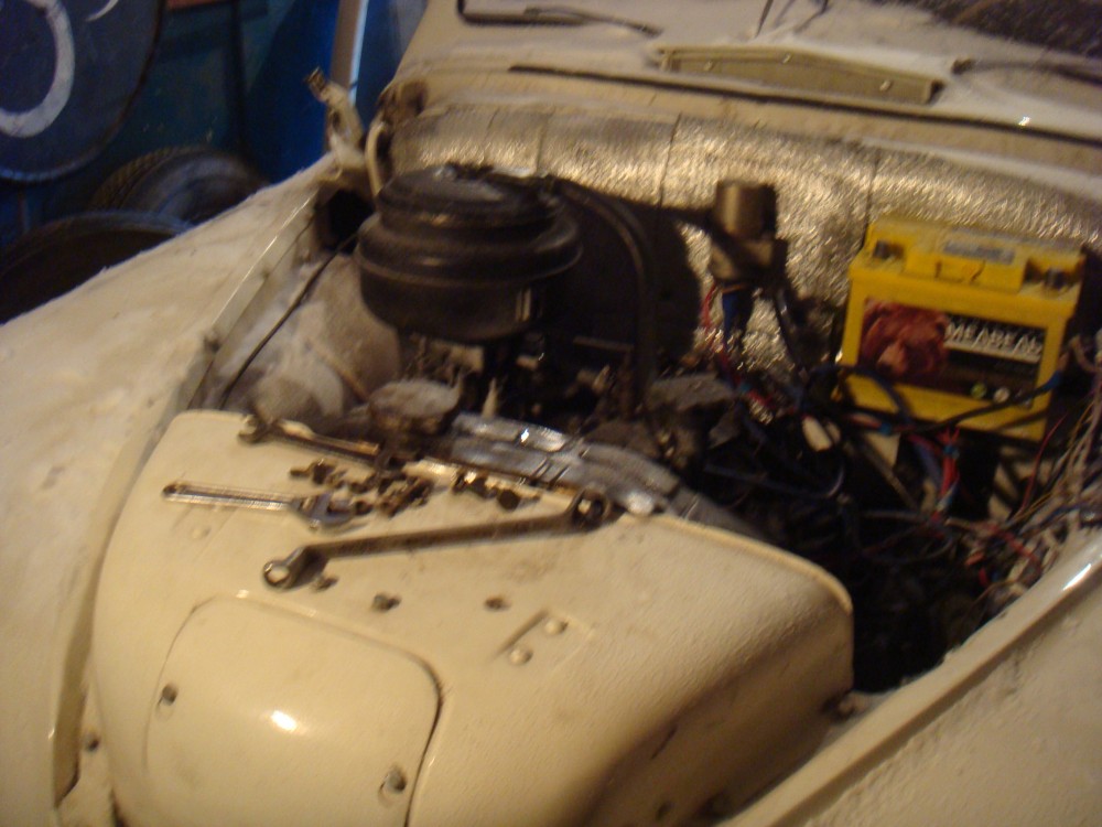

Все началось. Мотор выбран, завтра заказываю. А пока... Пока подопытную доставили на место операции в её родной гараж. Не долго думая с отцом на пару скинули капот. На улке холодно и метель, по-этому пока больше ничего делать не стали... Но процесс пошёл! Это главное =)
з.ы. 1.4 рулит =) смог через весь город на себе протащить тушу полуторатонного мамонта =)))

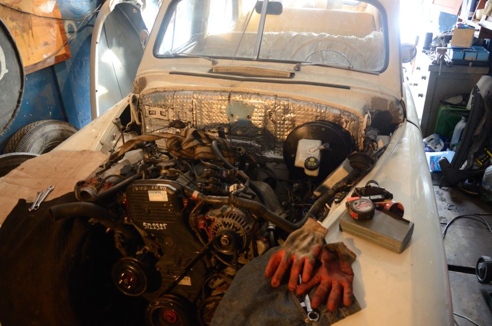

31 марта 2013. Много воды утекло...
Много воды - много всего произошло и поменялось...

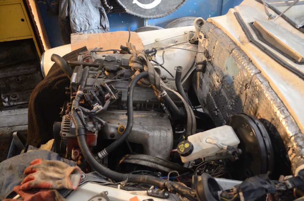

Во-первых! Куплен двигатель с АКПП, косой и мозгами. Цена вопроса 32 600 рублей вместе с доставкой до гаража. Двигатель нифига не 4s, а 3S! т.е. не позорные 1.8, а честные 2.0л как у победки в оригинале =) В остальном такой же по конструкции. Снят с микроавтобуса Toyota Noah.
Во-вторых! Снят нафиг и спущен в ад (яму) старый попердыш (мотор).
В-третих! Куплен ВУТ+ГТЦ+педаль тормоза от ford focus 2 АКПП. Все установлено и требует только подключения тормозных трубок.Да, педали (по честному одна пока) стали подвесными, но зато чувствительность тормозов должны улучшиться в разы...

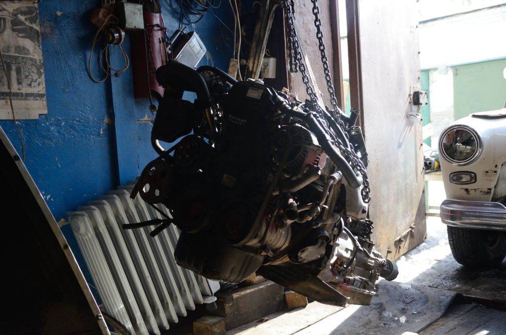

В-четвертых! Произошла примерка тойота-сердца! Вот тут, однако, проблемка! Но вообще, я все это прогнозировал:
1. АКПП большая, надо подрезать часть кузова, что выше черепахи, близ моторного щита.
2. Выпуск чудно лег на мой славный ЭУР =) Но я сразу планировал собственный выпуск варить, так что пофиг, главное понять куда и как опускать это все...
3. Апофеоз! Это, кто бы сомневался, маслянный поддон, будь он не ладен! Не смотря на то что он ооооочень маленький в сравнение с нашим, чувствую я, что он ляжет прямо на рулевую тягу =) Так что либо подрезать его надо (можно, там все как у 402, просто жестянка) или попробовать мотор подвигать взад-вперед, благо место позволяет... И есть ещё вариант- поднять мотор повыше! Высота капота и мотора тоже позволяют!
Вооооот! Примерно так! На следующей неделе часть вопросов, думаю, решу!
ААА! Ну и ещё поперечину между лонжеронов, на которой стоит родная подушка двигателя номер 3 пришлось удалить нахрен из-за габаритов коробки... Это плохо? Несет она в себе какую-то конструктивно упрочняющую конструкцию или только двигатель держит?

А как тут смоделируешь, если двигателя нет под рукой? Понятно что ещё раз 5-10 придется мотор доставать и ставить снова =) Про поперечину понял - подумаю, как можно оставить, если не убиваться особо.
На самом деле сейчас надо:
1. Подрезать моторный щит в районе черепахи.
2. Снять насос ГУР, чтобы не мешался.
3. Снять выпуск, чтобы не лёг на ЭУР.
Ну а дальше впиндюривать мотор, смотреть как лучше сделать крепежки на балке... Крепление коробки, по моим прикидкам, вообще сказка - оно СВЕРХУ на коробке, мне досталось прямо с опорой в виде буквы "П". Опора эта чудесно должна встать на место черепахи!

Опора Коробки сверху- вам не пойдёт. К чему вы её крепить то будете? К тоненькой жестянке? :shock: Так что придётся делать новую перемычку между лонжеронами( хитрой формы) и к ней крепить коробку. ПО другому не выйдет. :(
Мотор выше или ниже тоже вряд ли пошевелить получится. Вам надо соосность между хвостовиком редуктора моста и хвостовиком коробки сохранить. :( И чтоб кардан в туннеле ни за что не цеплялся при ходе задних амортов. :(
Так что не всё так просто.
А воообще -метод такой-
1. Вырезаете кусок переднего шита чтоб коробка не цеплялась.
2.С движка снимаете всё что мешается.(Поддон,коллектор и т.д.)
3.Вставляете двигло под капот и закрепляете его там хоть как нибудь,но с возможностью регулировки положения.
4. Крепите на хвостовик коробки соосно с валом -лазерную указку ( на клей,на хомут и ли как удобно)
5 с помошью указки находите положение когда движок и мост соосны. И ось кардана проходит по середине туннеля при половинном ходе задних амортов.
6. Как угодно закрепляете движок в этом положении. И начинаете делать кронштейны передних опор двигателя. ( С учётом просадки резинок под весом двигла)
7.Проверяете соосность и делаете заднюю опору. Потом опять проверяете соосность.
8. Прикручиваете кардан и начинаете подгонять всякую мелочь- поддон,рулевое и т.д. :D

Нда..... Пипец =) Я когда мост задний менял для соосности мост на опорах крутил, а потом их к нему и приваривал! Тут может так же сделаю!
А вот верхнюю опору вполне будет куда поставить! она в районе гитары будет ставиться. Там все не сказать что тонкое и сопливое! Ну можно ещё сделать усиление в виде листа металла!
А вообще, подход хорош! Попробую!

Мой совет,подгонять балку под поддон,а не наоборот .
И еще взять кардан от этого мотора с промежуточной опорой,
Штурман
08.04.2008
1 123
197
г.Уфа
Ну кусок кардана с фланцем на коробку по всякому надо. Это без вопросов. А вот с подвесным- это смотреть по месту. Если кардан длиннее победкиного будет-тогда промежуточную опору химичить. Хоть и не хочется тоннель резать,а придётся. :( А ведь тоннель там несушая часть кузова.....и много жёсткости прибавляет.
А если кардан той же длинны будет- то зачем там подвесное? :shock:
Да и балку резать я б не советовал. Всё таки основная несущая деталь для передней подвески да и вся геометрия передней подвески на неё завязана. По мне так проще поддон и маслоприёмник переделать.
psixoz
14.03.2009
1 988
195
Однозначно поддон под переделку! А с карданом все просто - у меня в коробку вкручен кусок от тойота-кардана и обрезан. Я к нему на станке приварю кусок от победовского кардана и всё! По длине он получится короче родного 100%, потому как коробка длиннее!
