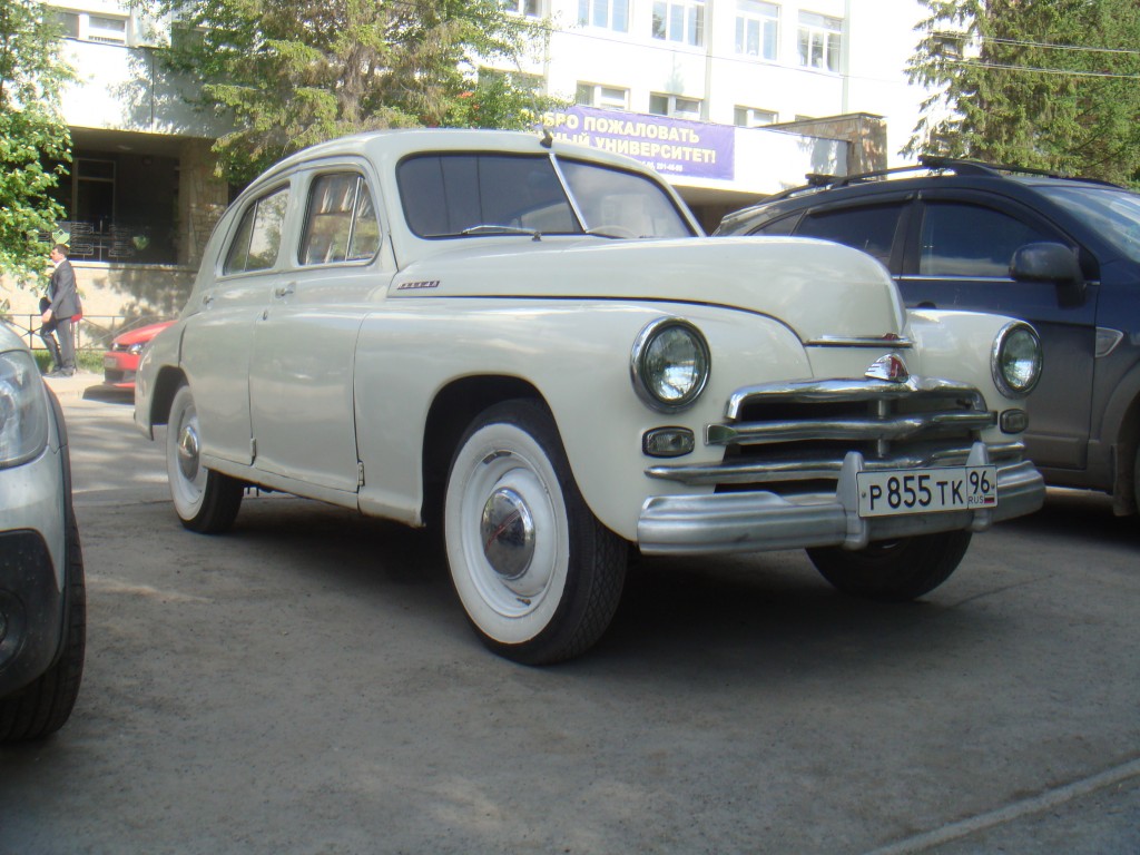

Вот. Как проклятый американец изуродовал колеса =) Но мне очень нравится. Машинка стала выглядеть ещё наряднее!

мне нравиться )
9 832
14 442
Re: Трёшка Мигача или восставшая из утиля. [Уколхозил!]
Ну! Теперь только бамперочек поблестящее найти и совсем красота будет!
Дело всего то в 30-40 тыщах. Так то на победу не жалко совсем, но пока нету =)

Флипера или красил? Или рЭзин с белым полосом? :roll:
psixoz
14.03.2009
1 988
195
Рэзин с бэл полос это круто, конечно! Но я покрасил!
