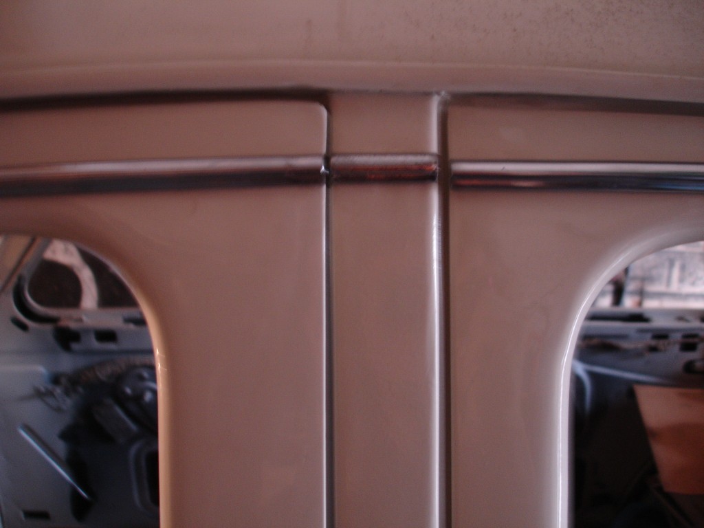

Штурман сказал(а):
Тут проблема в другом,судя по фото,плоскости боковин не выведены...( блики лежат неровно) Но это может быть фото такое.... В общем надо более чёткие фото,чтобы сказать что то конкретное.... :(
А что значит что плоскости боковин не выведены? И как это видно?
Штурман
08.04.2008
1 123
197
г.Уфа
Re: Трёшка Мигача или восставшая из утиля. [Fucking painters 2!]
В районе передней нижней петли тень лежит так,как будто там вмятина,которая уходит по диагонали вперёд и вниз. Ну и в общем по переднему крылу и дверям складывается такое впечатление... Но вполне вероятно,что это такое фото и в реале всё нормально... :D
psixoz
14.03.2009
1 987
184
Я наверное понял что ты имеешь в виду, я видел двери и крылья после грунтовки - вроде вмятин не было. Да и изначально двери были в хорошем виде, так что нормально там все скорее всего! Приеду, дособираю, отфоткаю - тогда и посмотрим =)

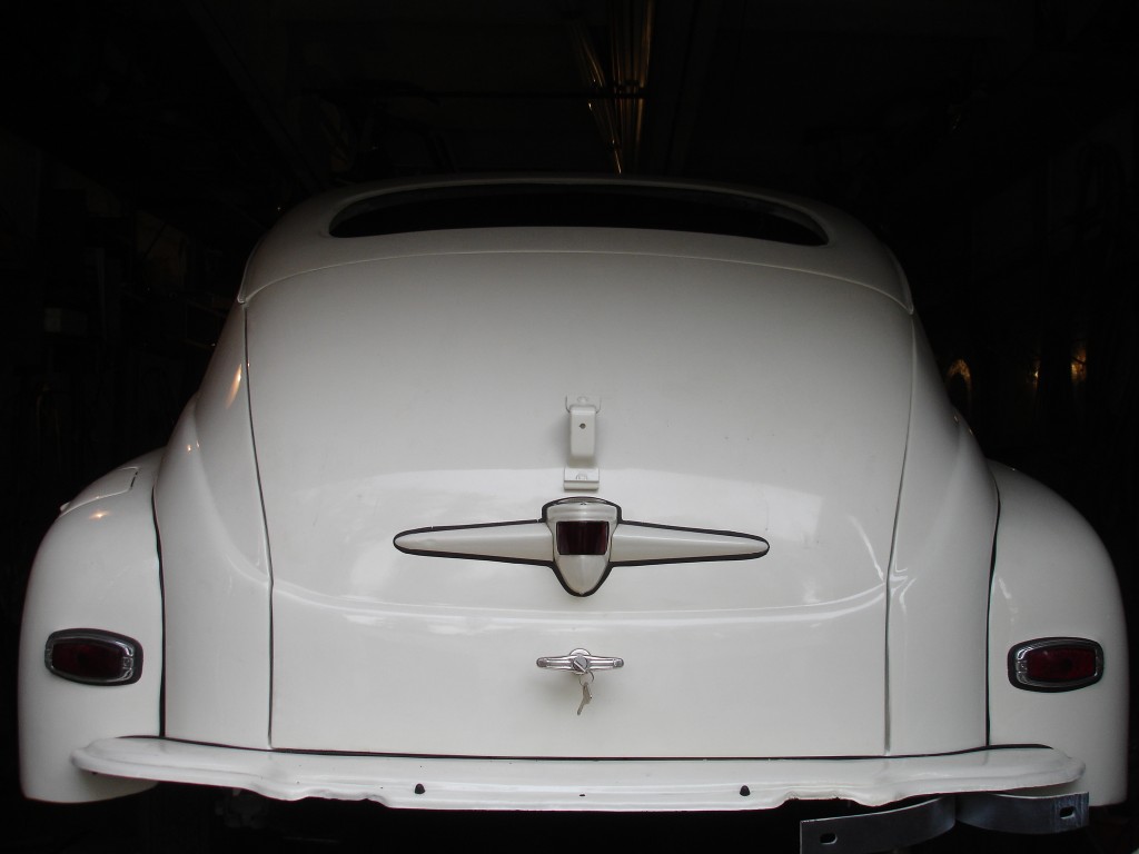

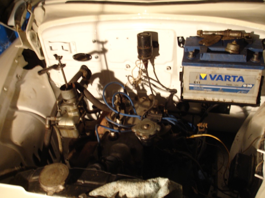

Итак, как обстоят дела на сегодняшний день: двигатель заводится, топливную магистраль почти полностью проложил, ещё чуток и закончу с тормозами (надо стыковать с мостом suzuki), кардан распилен пополам и ждет изготовления вставки. Очень надеюсь, что скоро жемчужина сможет из гаража выезжать своими силами!
Собственно, вот и фото! Они плохие, потому что в гараже мало места, а выкатывать машину в ручную неохота (у неё килограмм 150 бетонных плит в багажнике лежит, чтобы рессоры хотя бы на половину просели =) )
TUNER
22.11.2010
3 189
1 469
Нижневартовск
Re: Трёшка Мигача или восставшая из утиля. [Завелась!!!!]
Шикарно!!!
mrX-clusive
07.02.2011
353
448
г. Симферополь - Ворота Крыма
www.drive2.ru
Отлично!!! Белая Победа - то что надо!
