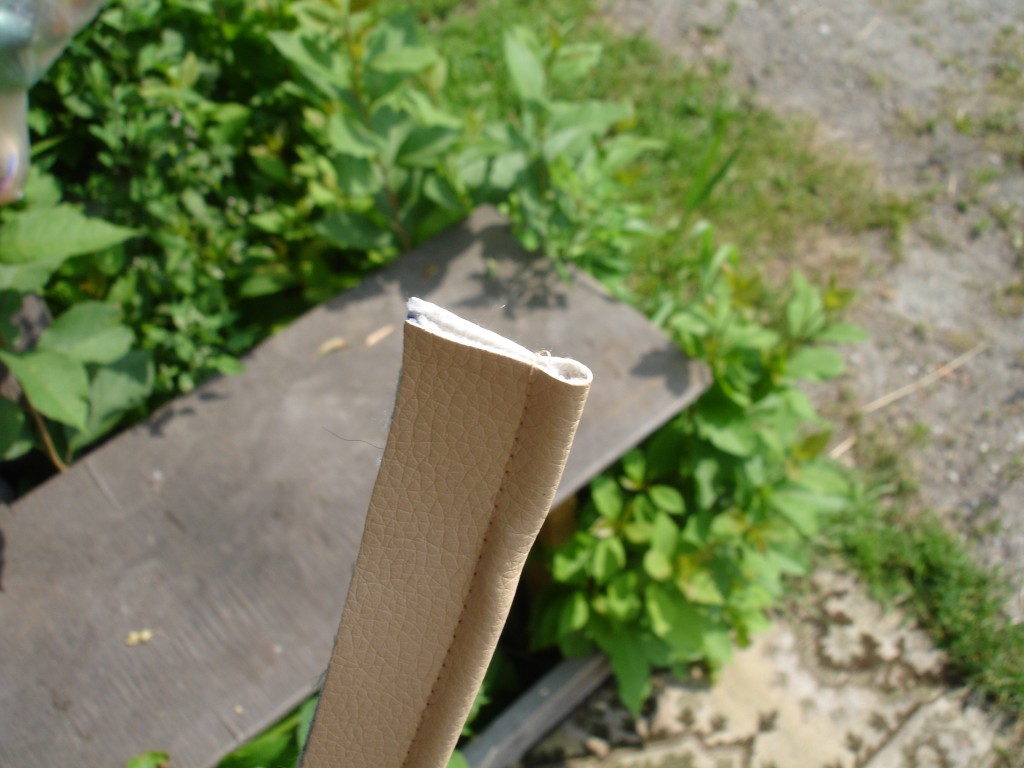

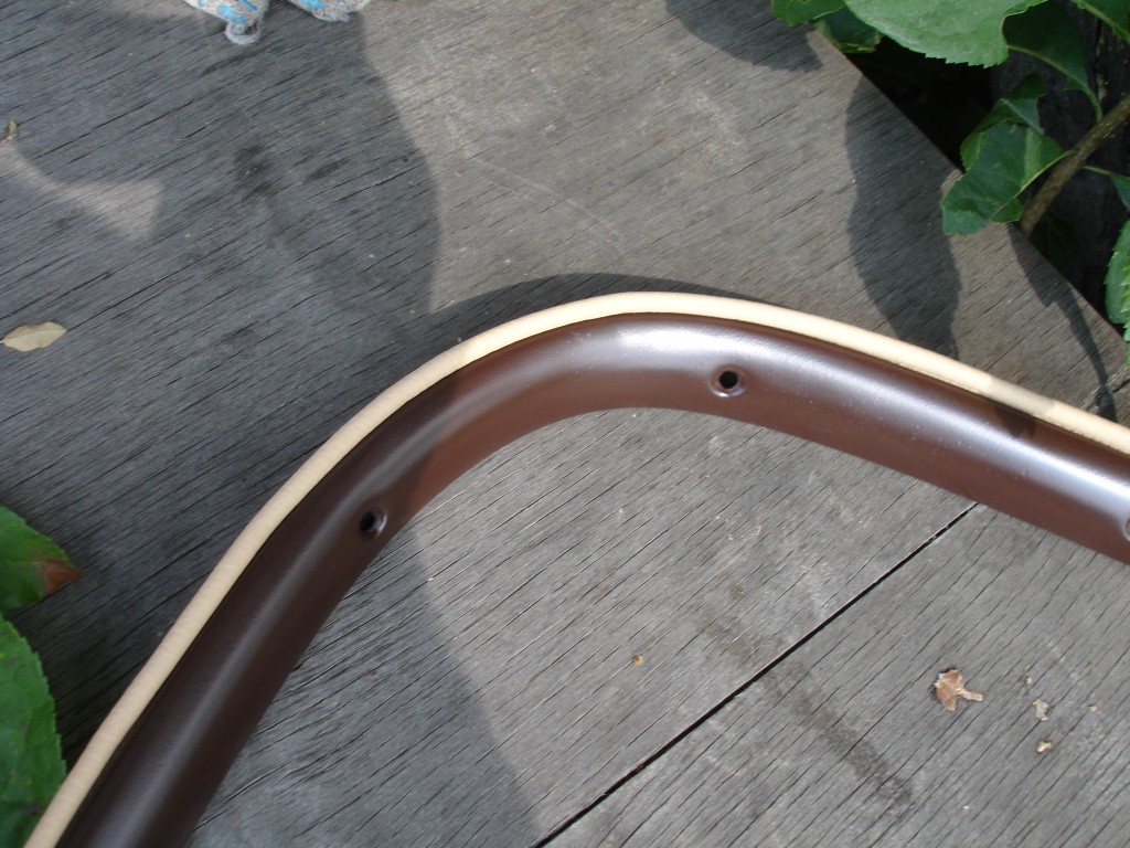

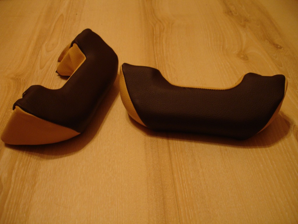

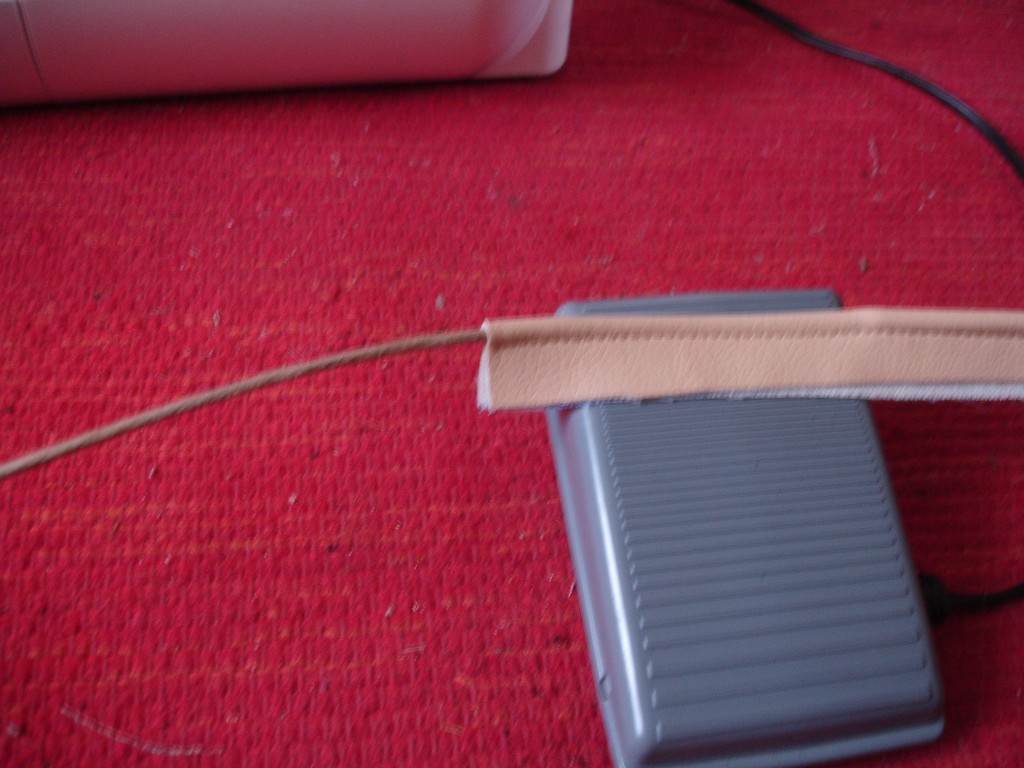

1 августа 2011. Курсы кройки и шитья.
Скоро буду забирать жемчужину от маляров. Работа в этом направлении почти закончена. А чем же занимаюсь я? Я начал кроить, резать и шить =)
Пока сшил ленты со шнуром, которые ставятся вокруг стекол передних и боковых. Делается это вообще просто: берем полоску из нужного материала (в моём случае винил-кожа) 5см по ширине (с запасом) и нужной длины. У меня на передние окна полоски по 155мм, на боковые окна по 125 и 110. Т.е. всего 6 полосок. Сворачиваем пополам по длине и прошиваем на швейной машинке. Это оказалось проще чем я думал =) Потом внутрь засовываем вощёный шнур. Результатом очень доволен! Красота.
Ещё сшита пока только одна лента вокруг дверного проёма (та что с резинкой толстой внутри). Тут пришлось шить на руках, потому как с резинкой внутри швейная машинка не возьмет, а как в сшитый тоннель запихивать резинку - не представляю.
Кроме того, закончил чистку и окраску стекольных рамок (те что под дерево). Я их под дерево красить не стал, просто подобрал краску по цвету темного кожзама салона. Результат меня радует =)))
И последнее - швейный шедевр. Буквально пол часа назад закончил кроить и шить ручки дверей! Пока сделал две штуки. Мне вообще нравится! Классные такие! Предвкушаю, какой будет салон...
А вот и фото всего этого безобразия:

Re: Трёшка Мигача или восставшая из утиля. [Всё шито крыто!]
Ручки получились зачётные 8)
а есть выкройка или шаблон как ручки шить есть?
Спасибо! Спасибо!
Я распотрошил старую ручку, распорол все швы, и прогладил. Получилось 4 кусочка. Новый материал вырезал по ним. Там суть в чём получается - чтобы материал идеально сел на ручку нужно сзади (там где ручка крепится к двери) толстыми нитками его как бы стягивать. У меня так на всех ручках было сделано старых. На эту стяжку уходит как раз больше всего времени...
