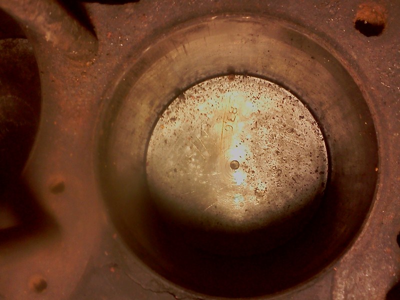

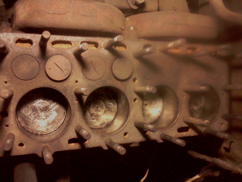

И подумываю заняться ремонтом двигателя, вскрытие показало поршни 83,00... Вероятно для капремонта нужен следующий ремонтный размер 83,25...[/quote]
Если не ошибаюсь то следующий ремонтный размер 83,5, если ошибаюсь коллеги поправьте! :D
Если не ошибаюсь то следующий ремонтный размер 83,5, если ошибаюсь коллеги поправьте! :D[/quote]
всё верно, а если задиры есть то 84

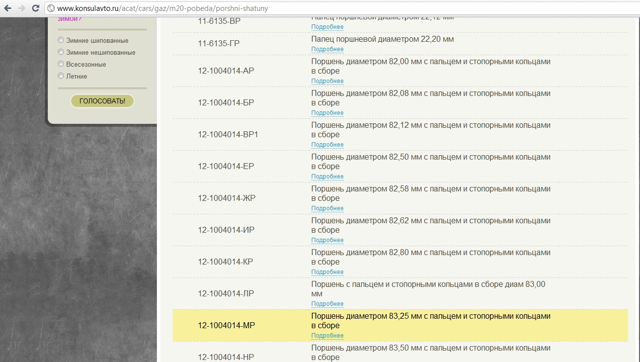

Спасибо за поправку... Собственно 83,25 взял отсюда...

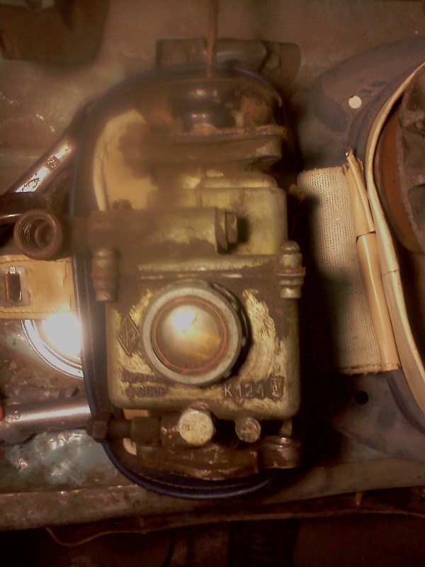

Добавлю немного фото:

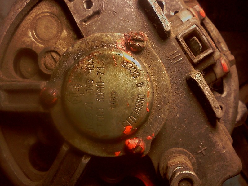

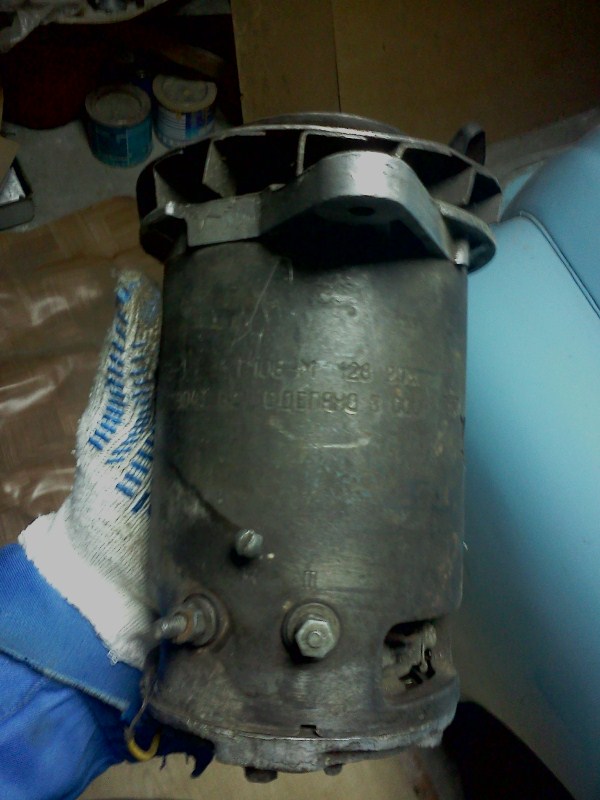

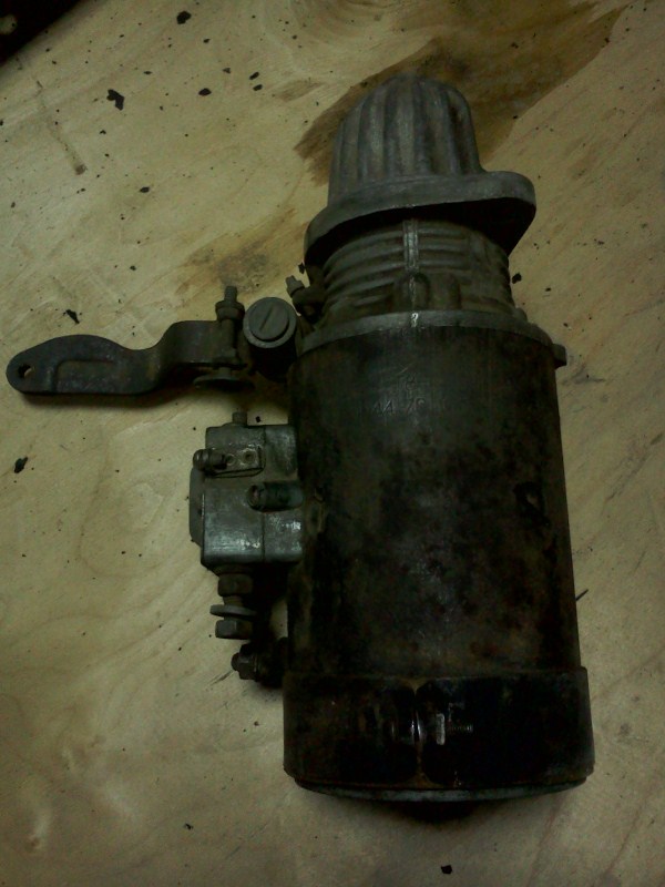

Сегодня разжился стартером СТ8-А и генератором Г108 М

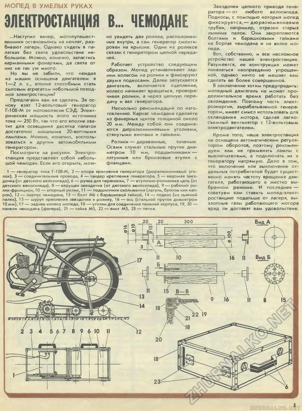

Поиски информации о генераторе, привели к интересной ссылке:

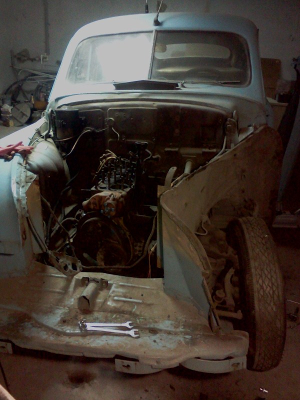

Сегодня же начал понемногу разбирать... Снятие крыла, оказывается занятие не из простых )))

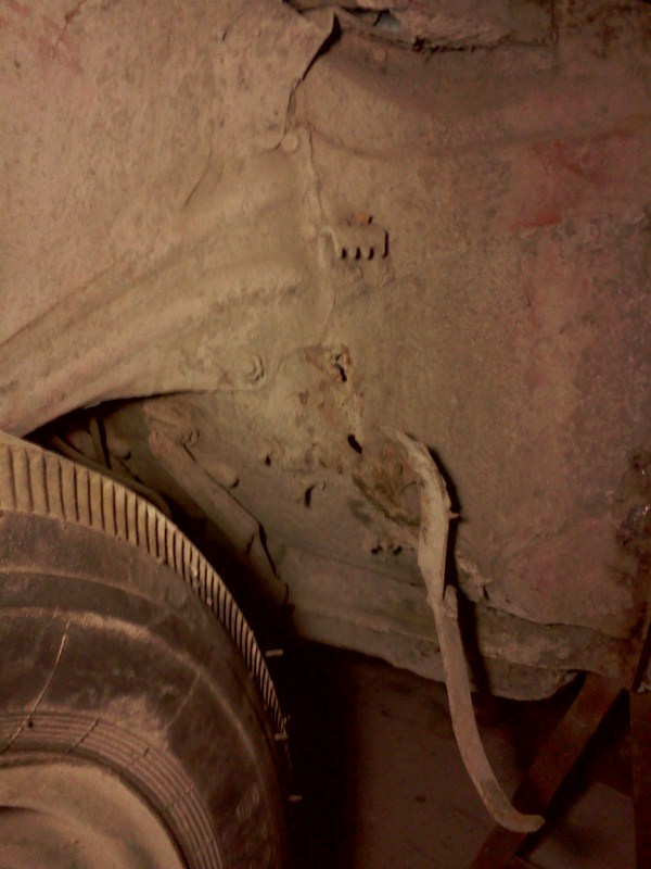

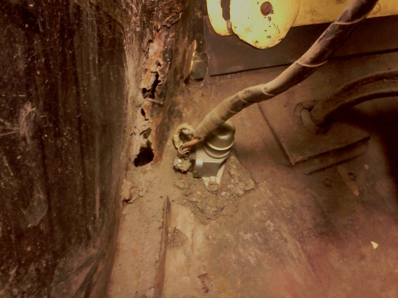

Вскрытие показало наличие неприятных "сквознячков"

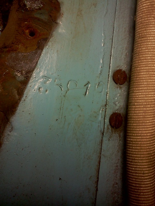

Номер на стойке
