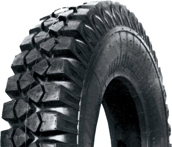

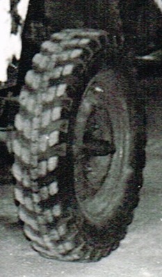

Ранняя - Я-13 "ёлка", досталась в наследство от ГАЗ-67, она же правильная и для ГАЗ-72
Для грязи - Я-101 злой рисунок пятаками;
Шоссейная - Я-248

Я-13
Я-101

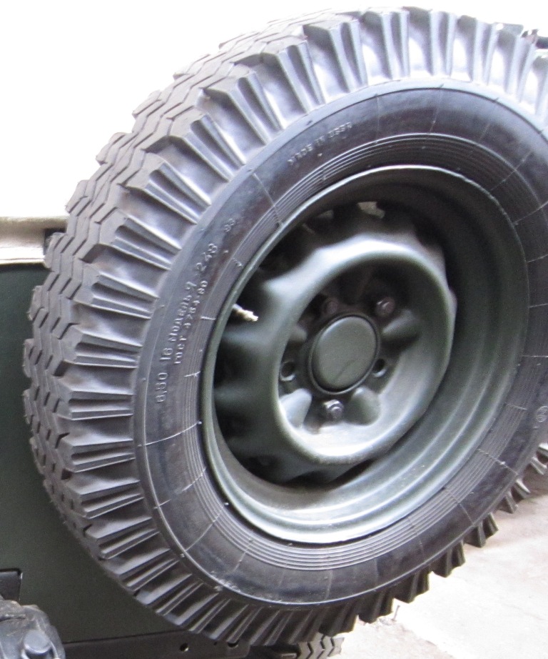

на фото наглядная демонстрация резины:
слева на право по два )))
Я-13 (ГАЗ-67), я-101(пятаковая, правда шипованная), я-248 (змейка/шоссейка)

Это Я-238, или я ошибаюсь?
Nickolay
21.03.2012
2 104
3 902
75
Да, это она...
