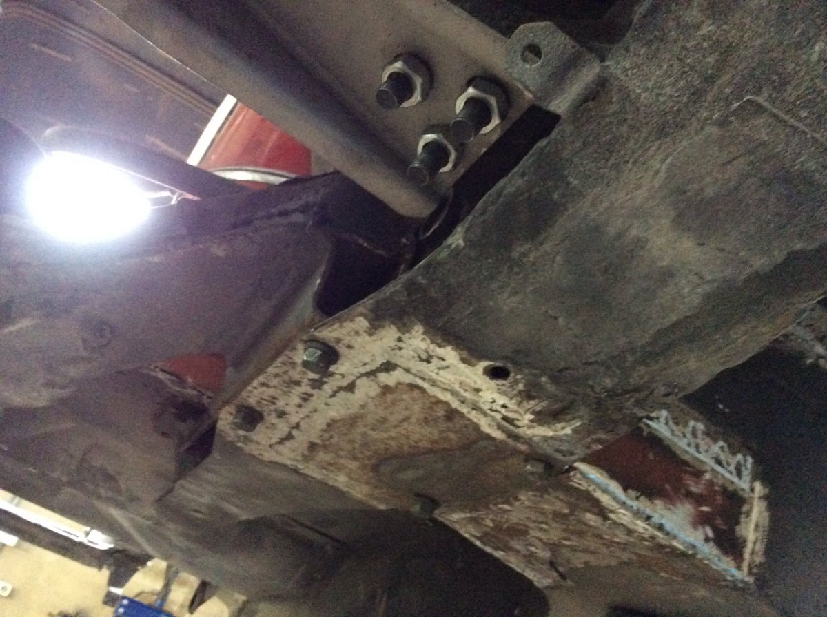

что касается клепок на крепление задних рессор.Лично я не заморачивался (узел довольно ответственный кто его знает машина все таки не в музее стоит а выезжает ) Я рассверлил крепления под болты М10 (по моему карданные болты купил..там на 8 дырки были) и 3 года полет нормальный..Но это я так сделал -вам решать

Первая примерка ; лонжеронов!

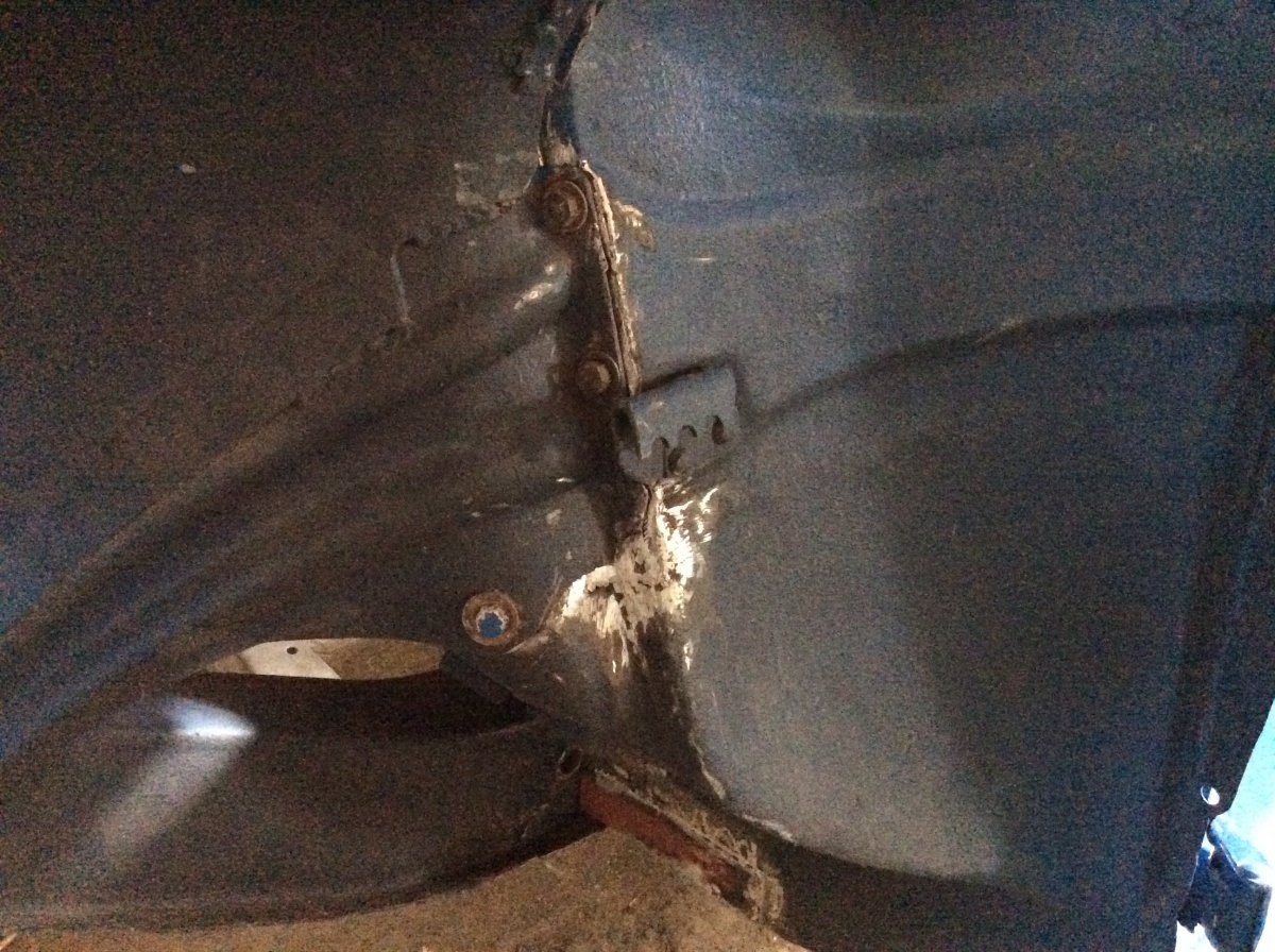

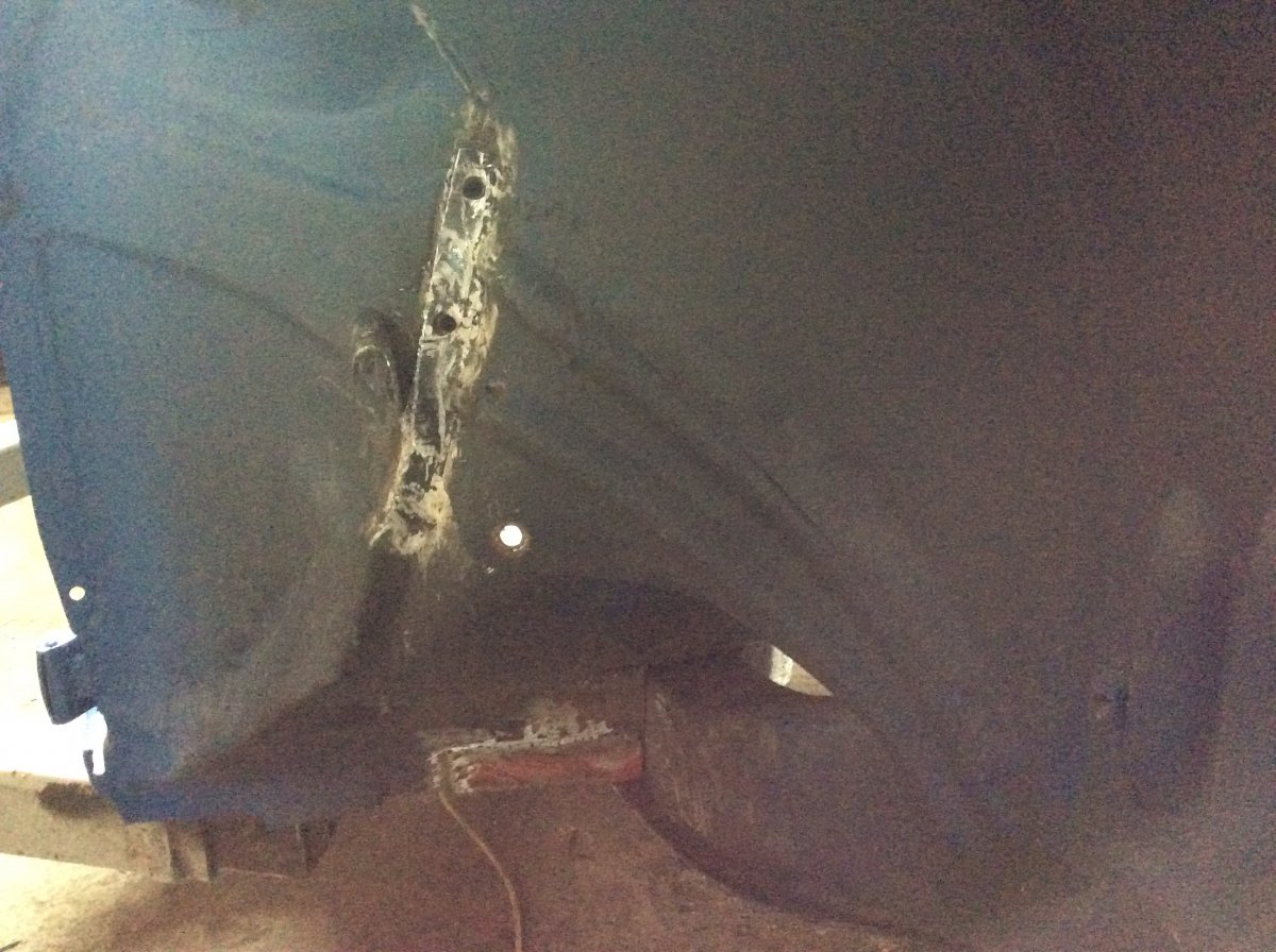

Ремонт , мест крепления брызговиков !!

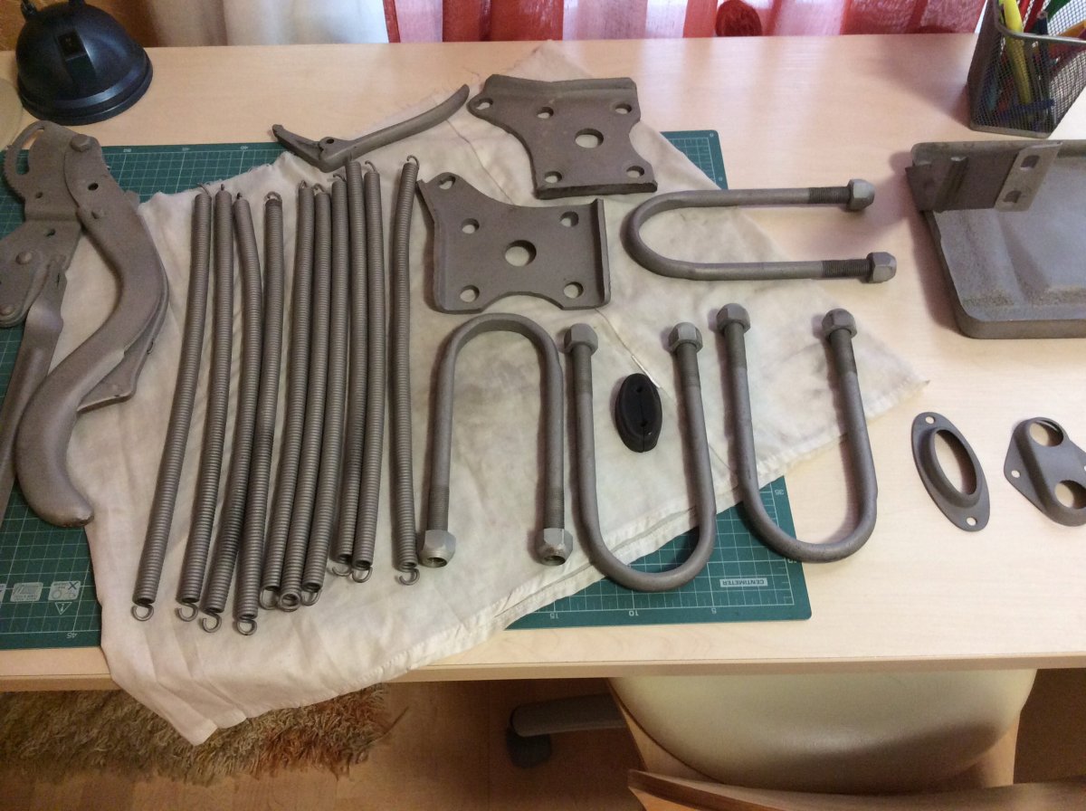

Продолжаю , заниматься мелочами ! В рамках работы над ошибками ! Теперь все разбирается до винтика ;

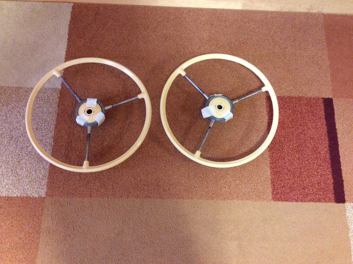

Комплектуемся потихоньку ;

У меня днище уже , обработанное !! Сейчас речь идет про те места которые вновь , ремонтировались !! Это , задний лонжерон , который вырезался , передние лонжероны, ну и пороги которые ремонтировались !! А полы кислотником пока пройтись !! Почему , рано??
